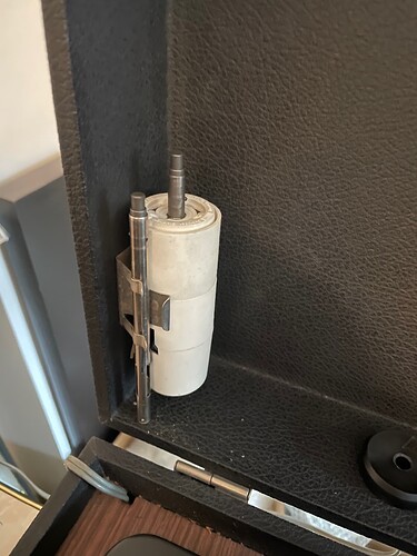

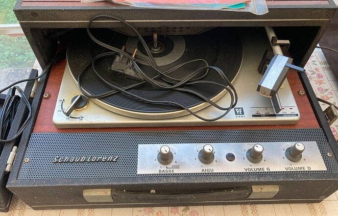

j’ai trouvé devant chez moi cette mallette tourne disque Schaub Lorenz.
Je l’ai branchée elle marche plutôt pas mal. Le canal droit ne fonctionne pas.
Il y a des lampes à l’intérieur.
C’est un cellule CDS630 sur une platine dual 1010
J’aimerai avoir quelques infos sur le modèle et pourquoi pas tenter une restauration.

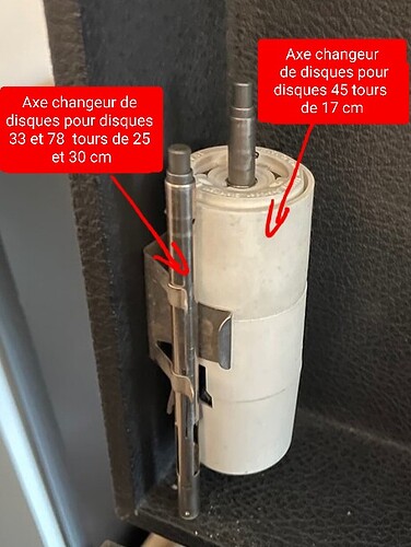

De plus à quoi sert le cylindre blanc rangé dans le couvercle ? Je vois qu’on peux le mettre sur la plateau au dessus du disque.
Dans l’attente de vous lire.

il nous faut une photo de l’appareil
ne pas le faire fonctionner sous peine d’aggraver les pannes et de le rendre irreparable ou tres difficilement reparable

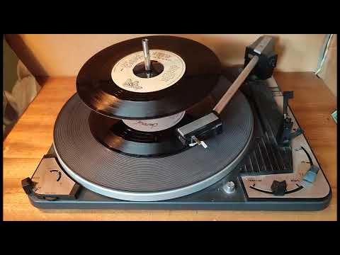

ce sont les systemes de changeur automatique de disque pour 33 tours et 45 tours
probablement ce modèle
Plus précisément :
Mais c’est un mauvais exemple car ils ont utilisé l’axe fin pour des 45 tours, en mettant des adaptateurs sur les disques.

Oui ça ressemble à ce modèle mais peu d’information.

C’est un modèle que l’on trouve avec différentes platines suivant l’époque, des modèles Dual 1010 ou 1011. Ou Perpeetum-Ebner PE-2001
Époque 65-70.
Concertino ou Super-Concertino
