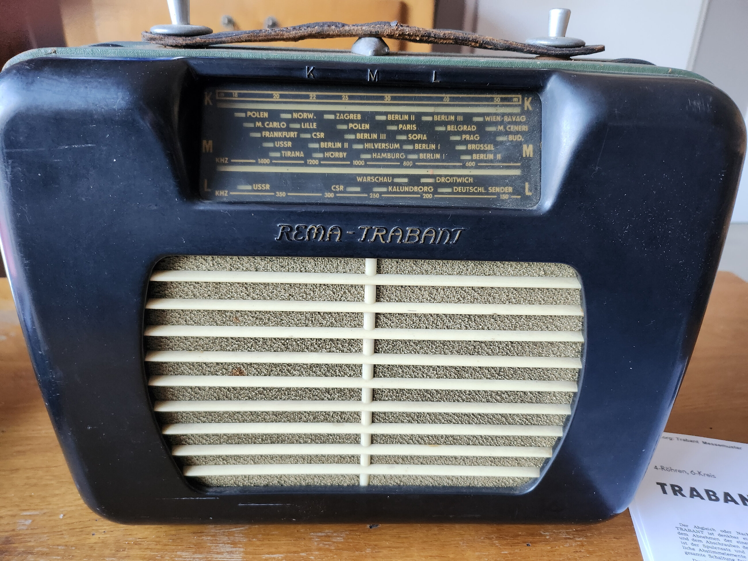

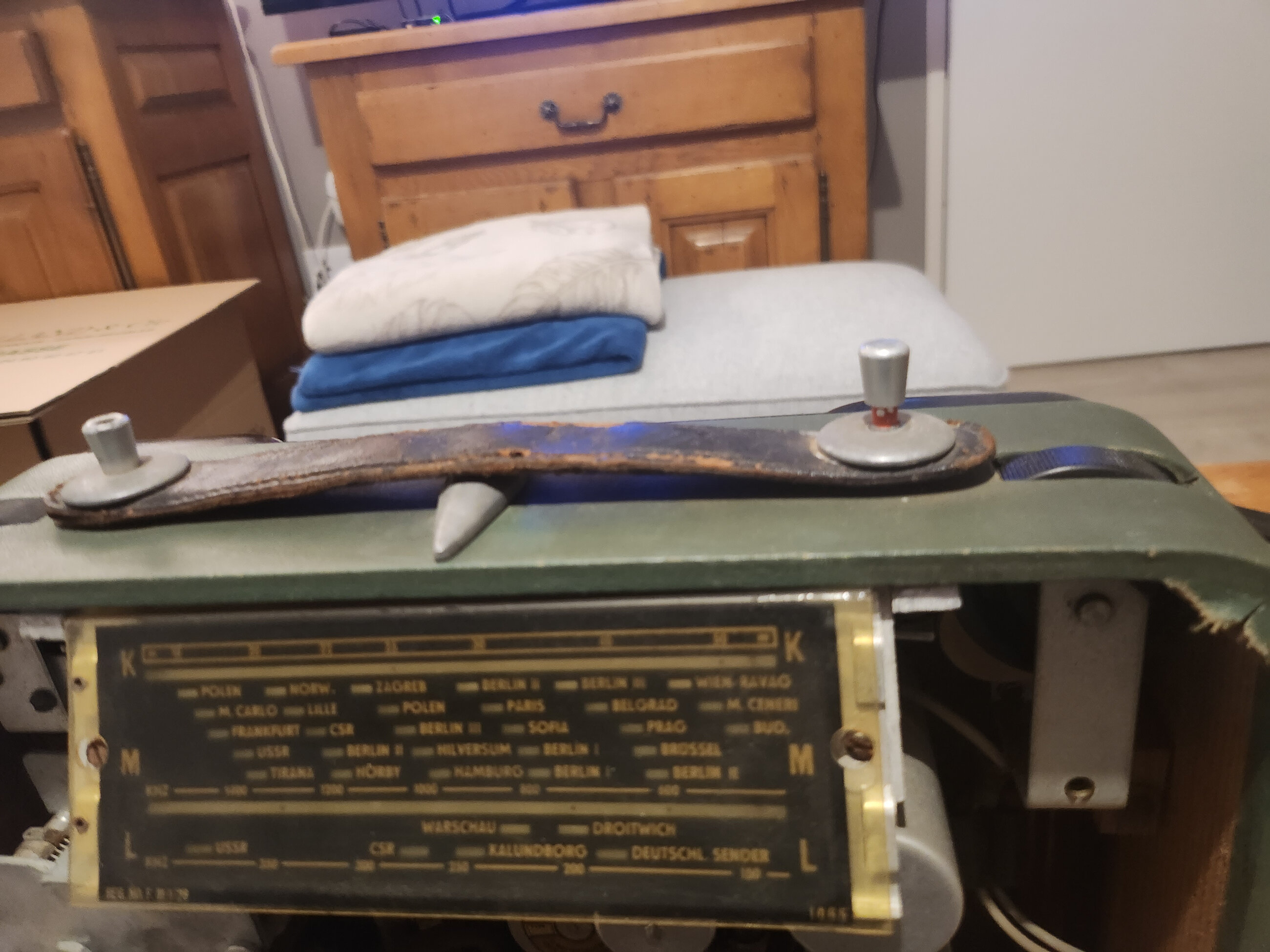

TRABANT DE Rema RDA

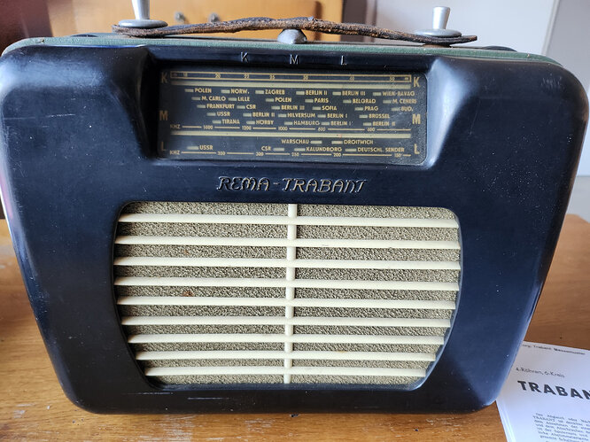

Sur recto et verso c’est la même chose ! 2 cadrans !
Il manque le T à traban…
Merci oui j’ai oublié le T normal je n’aime que le café :squinting_face_with_tongue: !

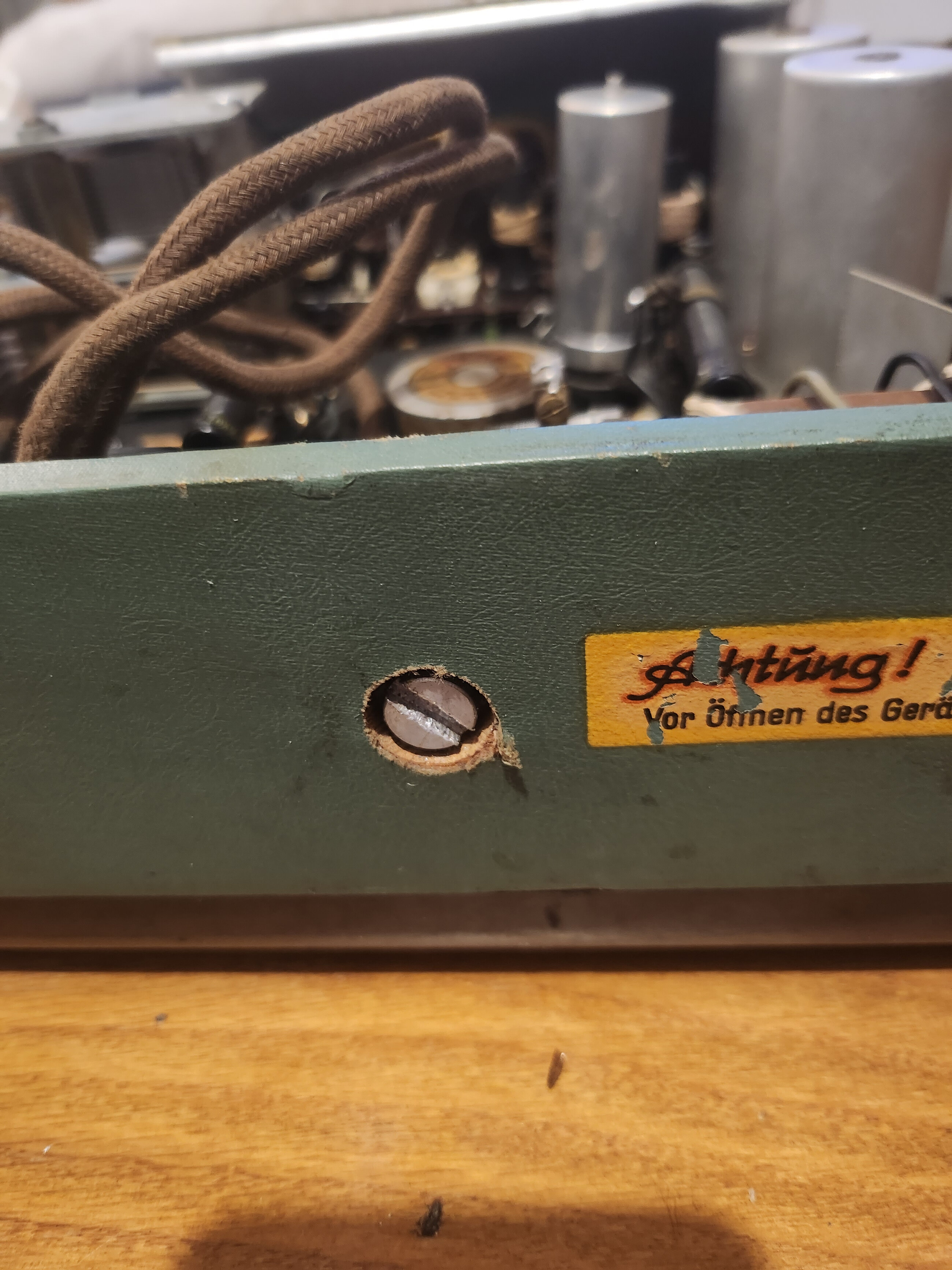

Trouvé ! Il y a une vis sur le font
Par contre il est sans lampe ! Surprise !
Ou peut on les trouver à bon prix ?

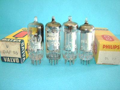

Merci la dk192 peut-être remplacée par dk92 ?
Pardon par dk92 ?
Dk96 ?

Je me disais que c’était pour économiser un moule, la même pièce des 2 côtés, comme pour l’Ami
Mais il y a quand même une bizarrerie : le sélecteur de gamme est au dessus, et visible des 2 côtés. Donc, sur M, pas de problème. Mais sur L d’un côté, on lit K de l’autre côté. Il aurait fallu deux pièces différentes. Ou il y a un truc que l’on ne voit pas sur les photos ?
Solution : je pensais que ce commutateur coulissait, mais en fait il doit tourner, et du coup cela fonctionne !

Pour en revenir a ta question, pour le remplacement de tubes: En règle générale, on ne remplace Jamais des tubes série 96, par des série 91 /92. Les uns pour les filaments (96) 25mA, les autres (91-/92) 50mA . si, ils sont montés en série, c’est la mort assurée, pour le filament du « maillon faible ». Dans le cas, où, les filaments, sont en parallèle, c’est possible, dans la mesure, où les performances et possibilités des tubes sont voisines. donc, prudence , matos fragile !

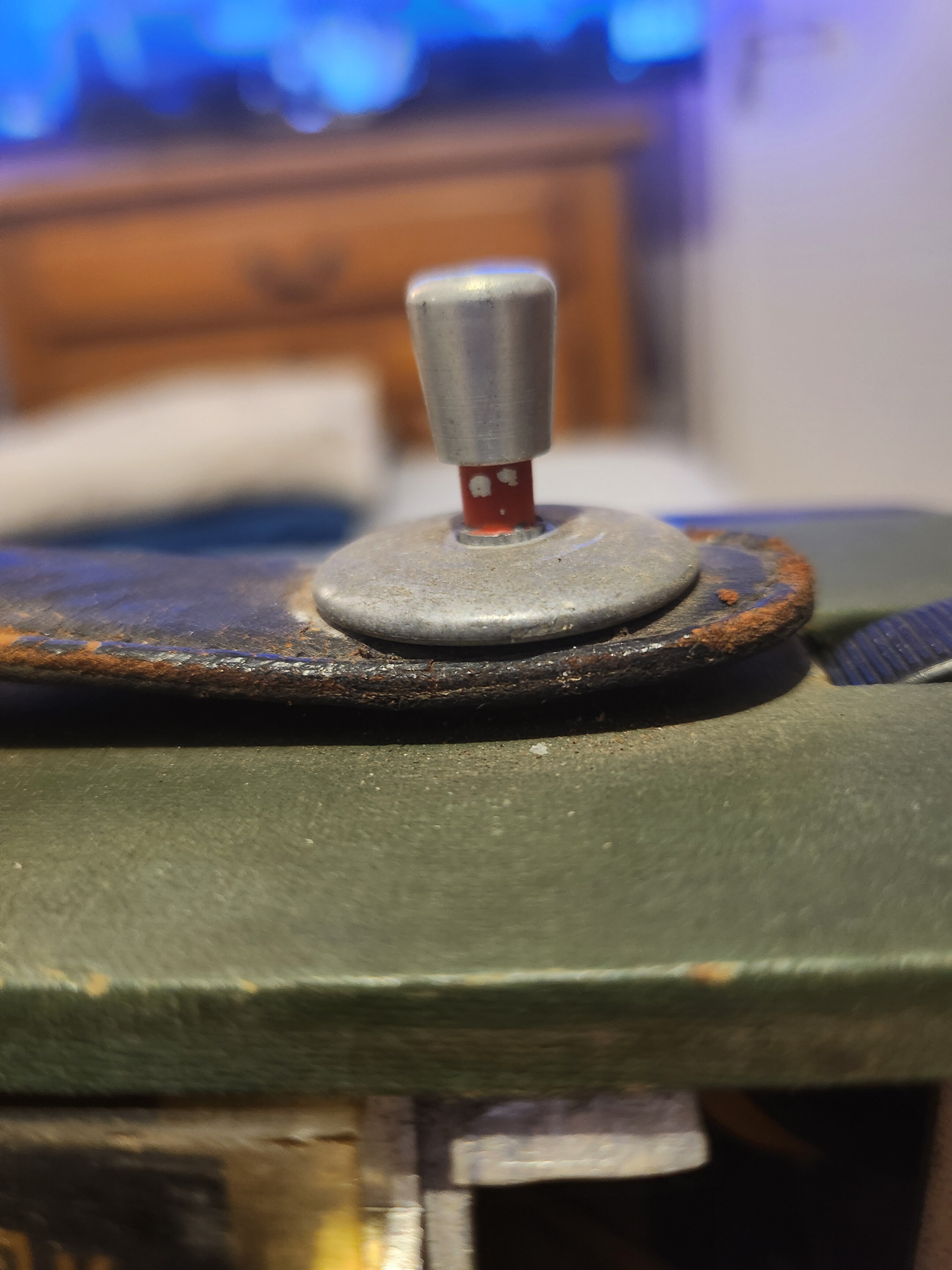

Oui le sélectionneur de gammes est sur le dessus et en tirant sur le bouton de la poignée c’c’est l’interrupteur m/a

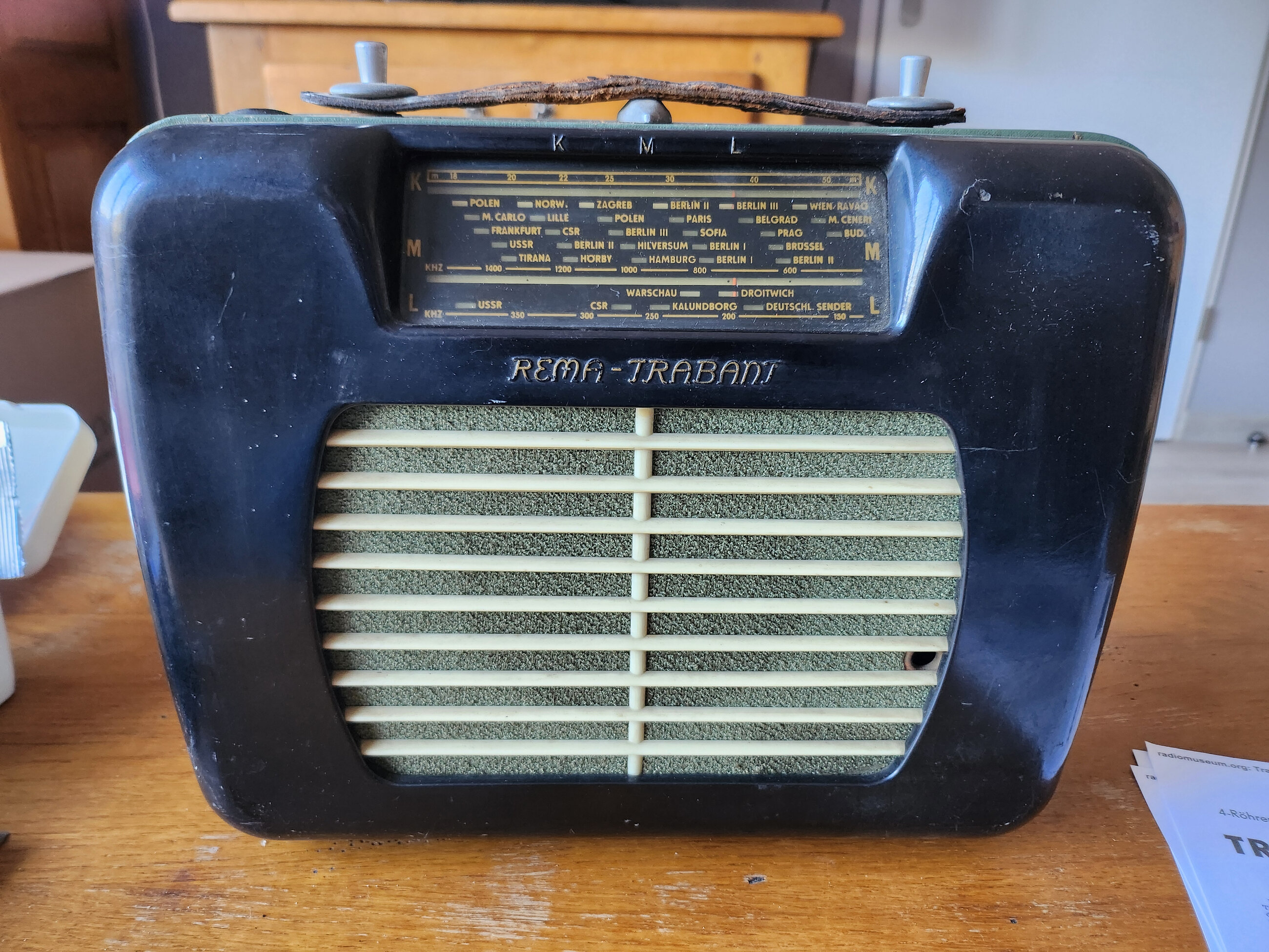

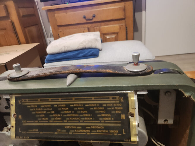

Pour les mollet t’es situées à gauche et à droite celle de gauche commande le CV pour celle de droite je ne vois pas le potentiomètre de volume ! Je vais être obligé de sortir le châssis. Car je n’arrive pas à ouvrir la face avant. Le dos est maintenu par la vis du fond
Je viens juste de le recevoir !
