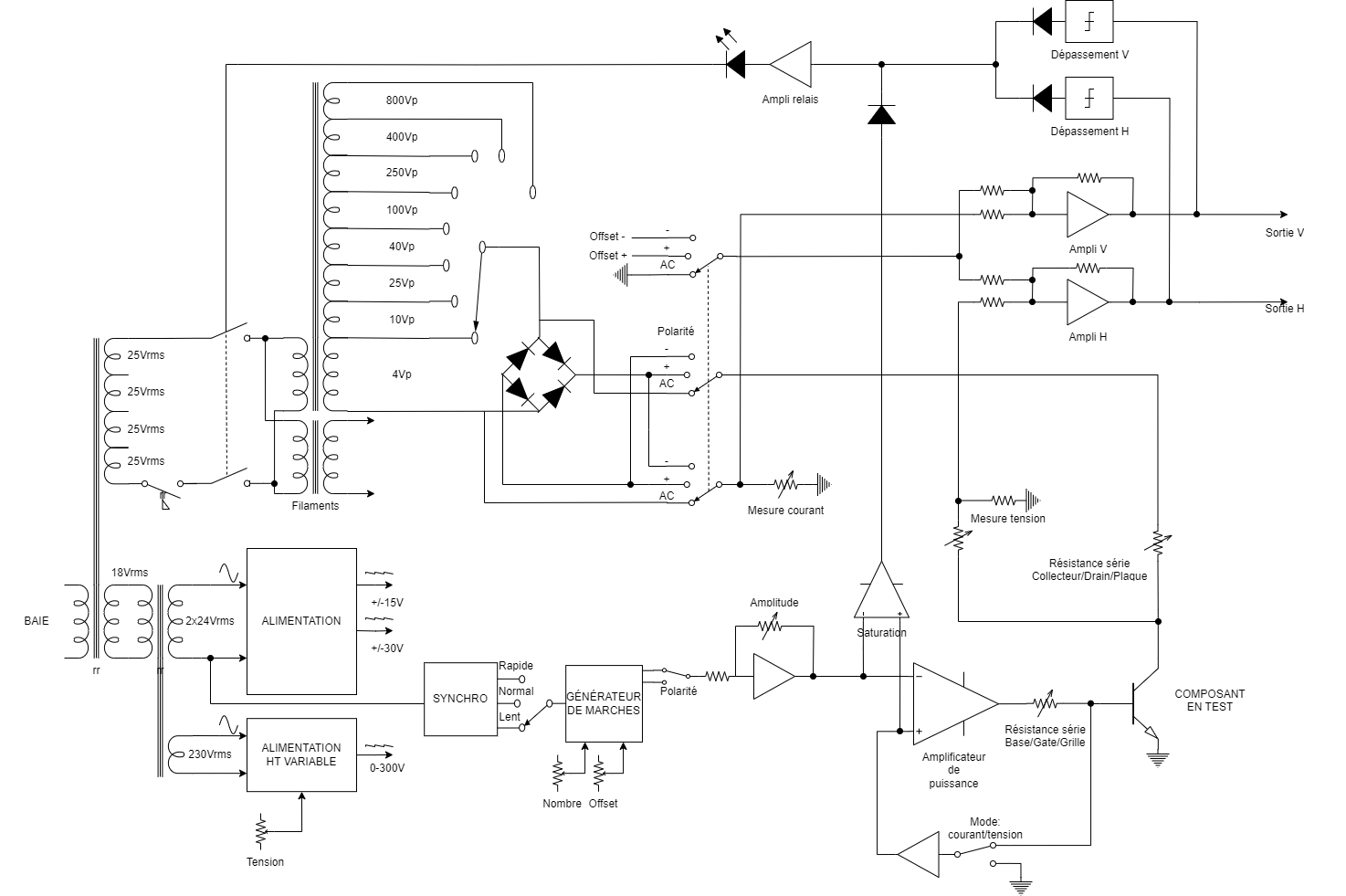

Voici un schéma bloc du montage:
On aura donc 3 transfo:
-Un d’alimentation branché sur le 17.5VAC de la baie: un torique 230:2x24V avec un enroulement 18V que je bobinerai en plus qui alimentera: +/-35, +/-33V régulé, +/-15V régulé, 5V régulé, et l’alimentation écran régulable 0-300V.
-Un autotransformateur pour le collecteur branché sur les 4 enroulements 25VAC mis en série: celui-ci devra être entièrement bobiné à la main et contiendra des enroulements 4V,10V, 25V, 40V, 100V, 250V, 400V et 800V afin de pouvoir tester une multitude de composants.
-Un transfo pour le filament branché lui aussi sur les 4 enroulements 25VAC. Il aura plusieurs sorties également (6.3V, 9V, 12.6V, etc).

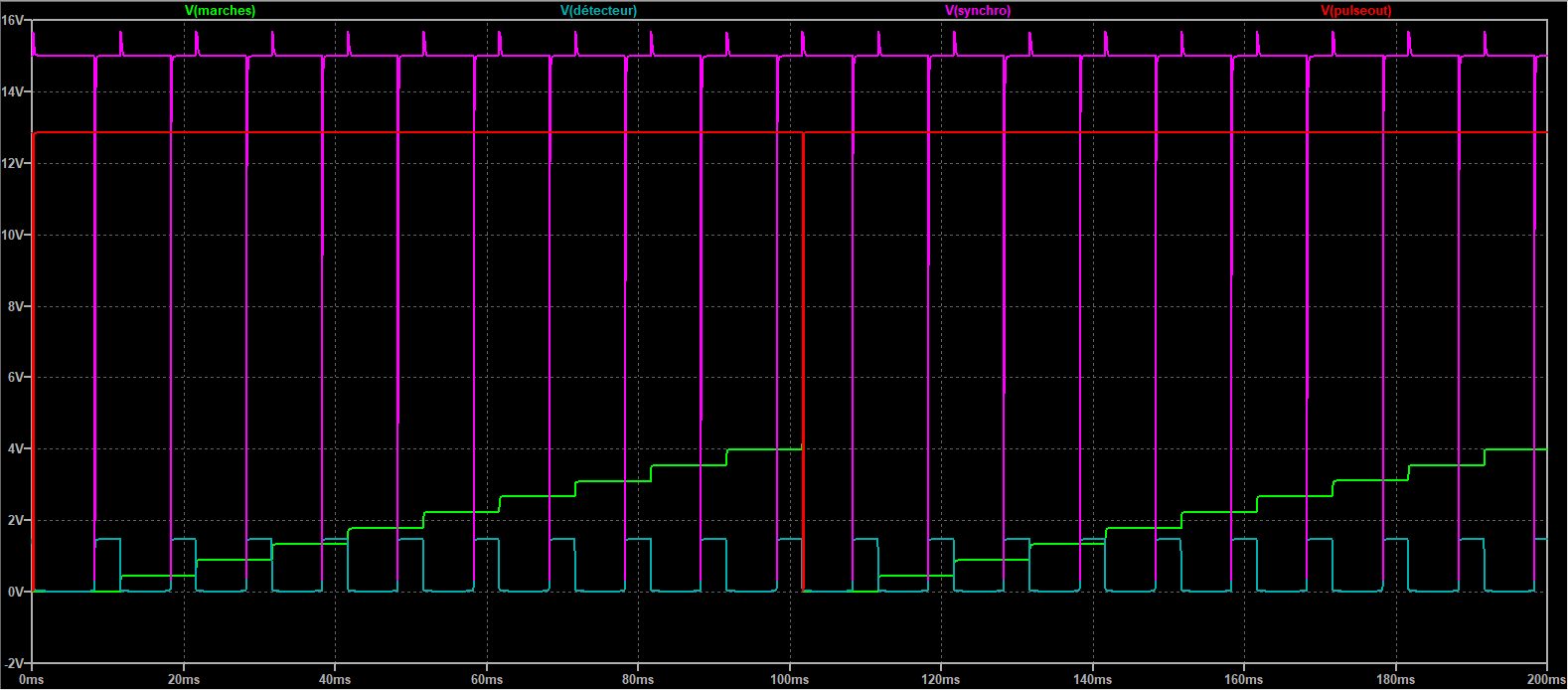

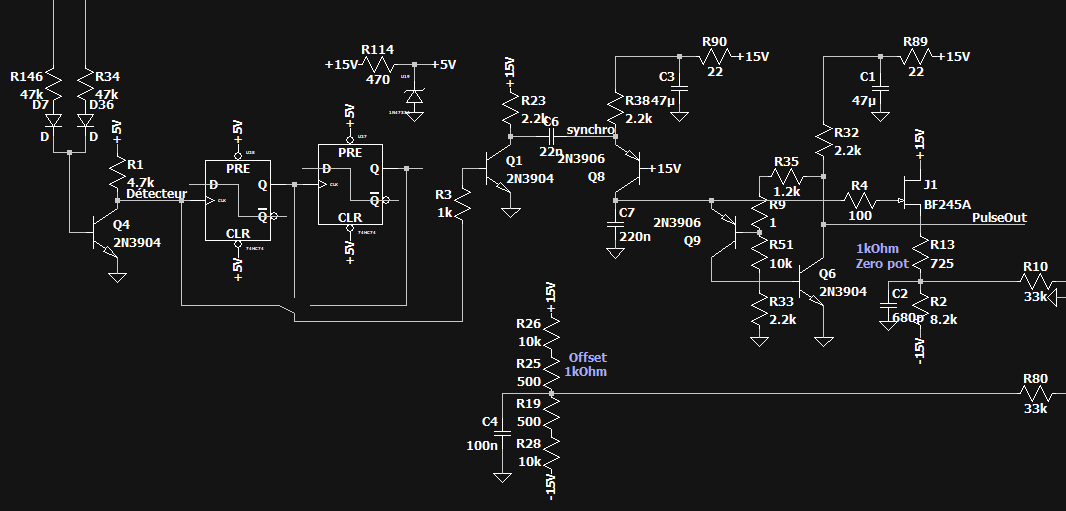

Synchro et générateur de marches
La synchro comprends un détecteur de 0 lié au secondaire du transfo d’alim et deux bascules montées en diviseur de fréquence pour obtenir un rafraichissement rapide (100Hz), normal (50Hz) et lent (25Hz). Elle envoie une impulsion dans le générateur de marche. Celui-ci est copié d’un montage trouvé en ligne, modifié pour mes besoins (inversion de NPN à PNP entre autres). Son fonctionnement est basé sur la charge d’une capacité à chaque impulsion. Lorsqu’un certain niveau de tension en sortie est atteint (réglable par un potentiomètre qui définit le nombre de marche, de 0 à 10), un transistor vient court-circuiter le condensateur pour repartir de zéro. A ce moment, on obtient en plus une impulsion de fin de cycle:

Ce signal en escalier passe ensuite dans des AOP branchés en inverseur afin de permettre par un interrupteur un signal négatif, pour les NPN, NMOS et tubes, ou un positif pour les PNP et PMOS. Un potentiomètre permettra de calibrer le départ des marches à 0V. Un autre potentiomètre accessible en façade permet lui de fixer l’offset de la première marche.
Le signal en escalier poursuit sa route dans un amplificateur avec des gains différents pour permettre de régler les sauts entre chaque polarisation. Enfin, un amplificateur de plus grosse dimension fournira jusqu’à +/-30V 1A à la base/grille du composant à tester. Un limiteur de courant viendra en pratique le limiter à 0.75A, pour prendre en compte la consommation des autres composants.
Ici, deux modes sont disponibles: courant et tension. Dans le mode tension, une résistance est directement en série avec le contrôle du composant (base/grille). En mode courant, une contre réaction vient mesurer la tension sur la base, puis ajoute un offset afin de permettre un courant à la valeur réglée en façade (permet de contrebalancer la jonction diode à 0.7V d’un transistor par exemple). Ce circuit est similaire à celui des traceurs Tektronix 576/577.

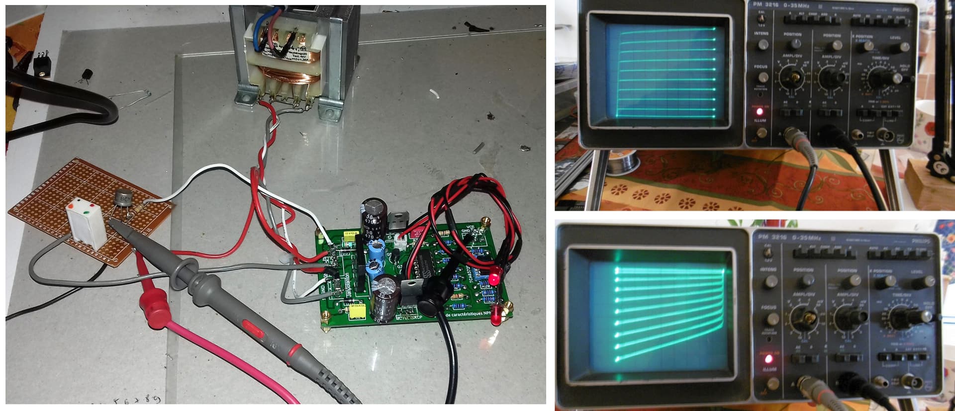

Tout ça semble fonctionner, j’obtiens en sortie (pour un transistor NPN TIP31C):
Sachant que le rendu peut encore être amélioré en utilisant la synchro pour éteindre la trace lors du changement de polarisation.

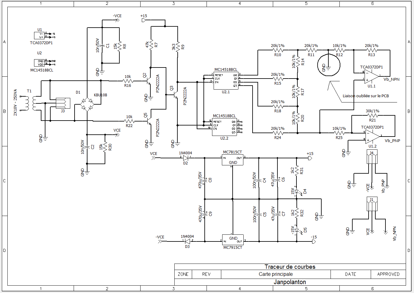

Réseau R2R pour les 10 courbes et 50Hz redressé double alternance pour VCE.
Simple et efficace.

Je viens de regarder le schéma et le système de mesure de la tension Vce va perturber la mesure du courant Ic. En effet l’impédance de 1Mohms va générer un courant de 10uA sous 10V… avec 10Mohms 10uA pareil sous 100v, c’est pas beaucoup mais pour la mesure des courants de fuite pas idéal.
La solution que j’avais trouvé c’est de mesurer la tension en incluant le shunt de mesure de courant et en faisant une soustraction de la tension aux bornes du shunt. Dans ce cas on mesure uniquement le courant collecteur.
Jean-Louis
Merci pour votre étude !
C’est exactement ça, je me suis dis que 10uA sont négligeables, mais en effet, ça peut poser problème pour des mesures plus fines. A la base les résistances étaient 10 fois plus grandes (10Meg, 100Meg et 1Gohm) mais la 1G posait des problèmes d’erreur de mesure du fait du courant entrant dans l’ampli op, de l’ordre de quelques centaines de pA.
C’est d’ailleurs assez similaire pour le shunt qui induit une légère erreur de mesure de la tension collecteur (selon le calibre). J’avais peur qu’un ampli à (très) grand gain soit encore plus problématique.
J’ai cherché brièvement un autre système mais suis repassé sur mon autre projet. Je note votre solution !
