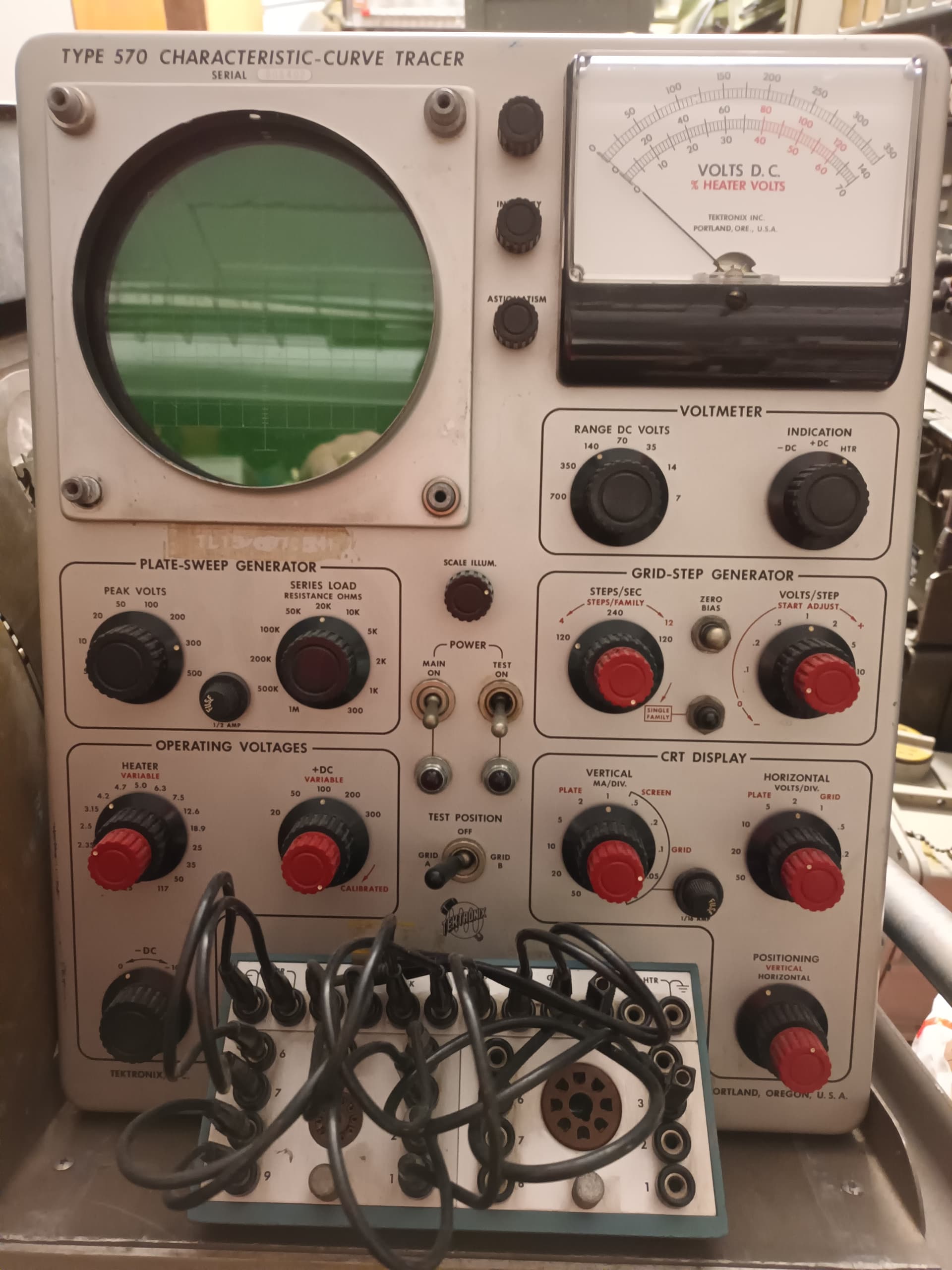

Avec Google Lens on trouve :
https://www.pearl-hifi.com/07_Facility_Tour/Tek_570_005372/Tek_570_005372.html
Donc, si je comprends bien, c’est une simple photo prise sur le net.
Sans rien posséder.
Celui là, était déjà à vendre en 2002 par le même vendeur.
Tektronix 570 Vacuum-Tube Characteristic-Curve Tracer (barrytech.com)

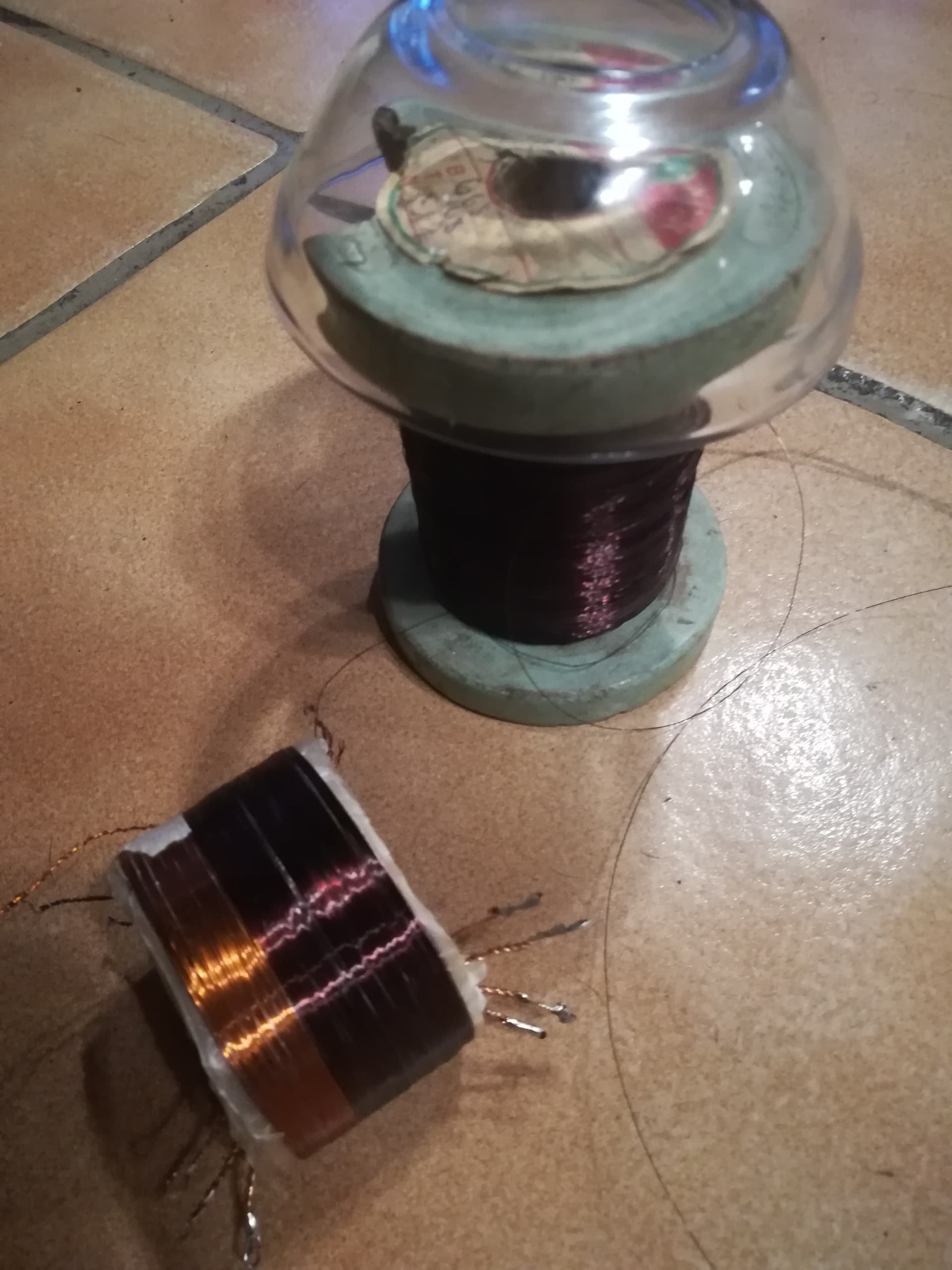

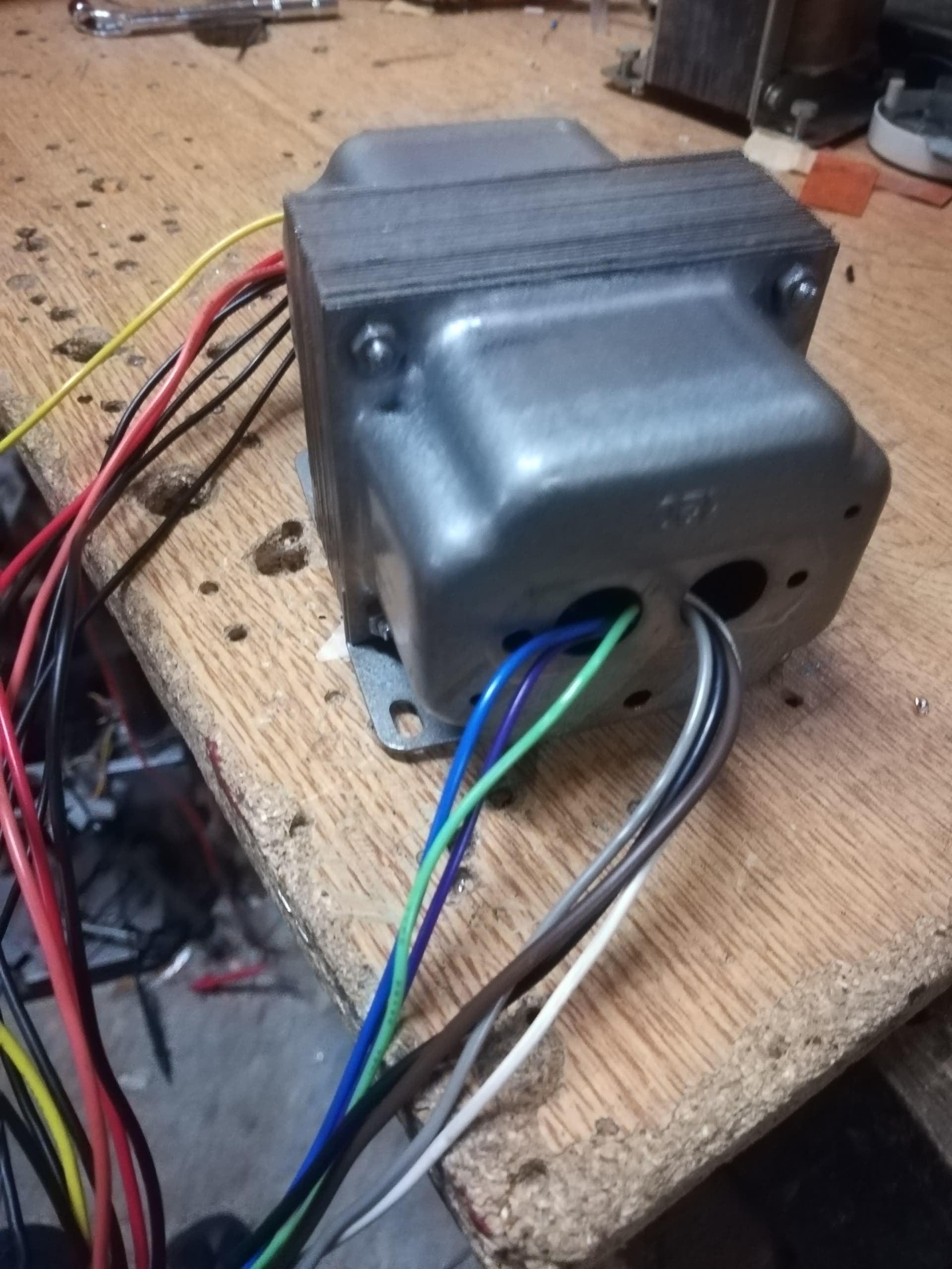

J’ai entamé la construction de l’autotransformateur. J’ai réussi à bobiner les bobinages 4, 8,16, 25, 40, 80, 100Vrms (entrée),160 et 250Vp. Le problème c’est que je n’ai quasi plus de place pour bobiner les sorties 400V et 800V !
Jusqu’à présent j’utilisais ces abaques qui semblaient bien conçues (colonne « Maximum amps for
power transmission »):
Après de nouvelles recherches, par rapport à d’autres sources, ça me parait très conservateur: ça va du simple au quadruple. Par exemple sur Wikipedia:
De 160V à 250V il passera au maximum 0.43A.
De 250V à 400V, il ne circulera pas plus de 0.28A dans le fil, un fil de diamètre 0.2mm pourrait-il tenir pour ces deux ampérages ? J’ai court-circuité une alim 2A avec un bout de 10cm, il ne chauffe pas. Le diamètre fil de taille supérieure que j’ai est 0.51mm (AWG24, utilisé de 80V à 160V), et c’est bien trop gros…
Qu’utiliseriez vous ?
dans les transfos la section du fil est autour de 3A/mm²
on peut aller a 4 voire 5A/mm² sur de tout petits transfos qui refroidissent bien
sur des gros transfos de 1000VA ou plus cela descend a 2A/mm²
pour un transfo de 70 a 100W 3A/mm² est une bonne base
Très bien, merci Radiolo pour cette réponse précise ! En partant la dessus, le premier lien sous-estime, et le deuxième surestime ! Au moins, ça on est dans la moyenne.
Je vais donc garder mon fils de diamètre 0.5mm jusqu’à 250V comme j’ai déjà fait, puis le 0.2mm devrait tenir le courant pour le 400V. Le 800V lui, ne tiendra pas dans la fenêtre du transfo. Dommage… J’ai pourtant pris comme base un auto-transfo 100VA et mis grand soin à bien serrer les fils malgré la méthode « à la main ».

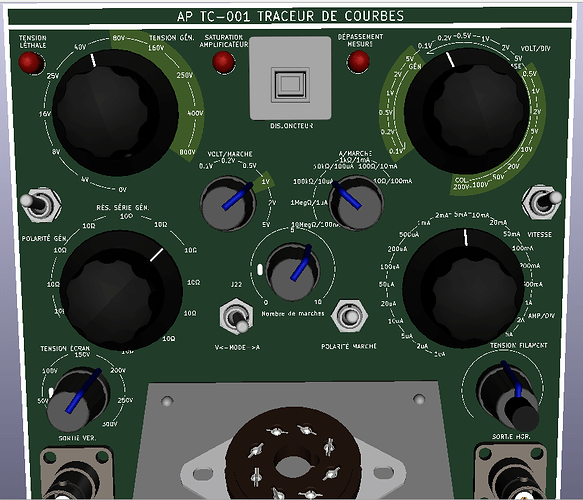

Concernant la face avant, il faut que je trouve le moyen de mettre le sélecteur +/-/AC (physiquement imposant) que j’avais tout bonnement oublié, comme le potentiomètre de nombre de marche et le sélecteur de vitesse… (oups)
J’ai mis un petit interrupteur pour le représenter à gauche mais celui-ci ne tiendra ni le courant ni la tension…
Des zones de cuivre permettent d’ajouter un peu de « couleur » délimiter les zones sous les boutons

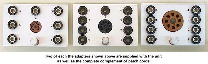

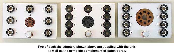

J’ai vu passer l’évocation du 570 alors je post ici, mais sinon il faudra deplacer dans troc, merci aux modérateurs, de mon coté je suis en recherche des platines support de tube pour mon Tektro 570 dont je vous post la photo… vous ne la trouverez par sur le net celle ci je viens de la faire chez moi,
Si quelqu’un sur le forum a des supports comme ceux la… je suis intéressé pour les acheter ,
La photo des supports vient d’ internet.
Je n’ai pas encore eu le temps de mettre en route mon traceur, je n’en connais pas l’état, j’ai aussi le 575,
Merci, cdlt Eric
Merci pour ce message @Stef86 !
N’y a-t-il pas possibilité de faire soit même ces adapteurs ? Après tout ça n’est qu’une tôle avec des fiches bananes et un support dessus. Certes ça ne sera pas aussi pro mais ça peut se faire rapidement.

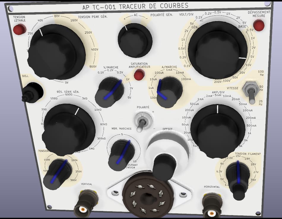

Voici les avancées de la semaine:

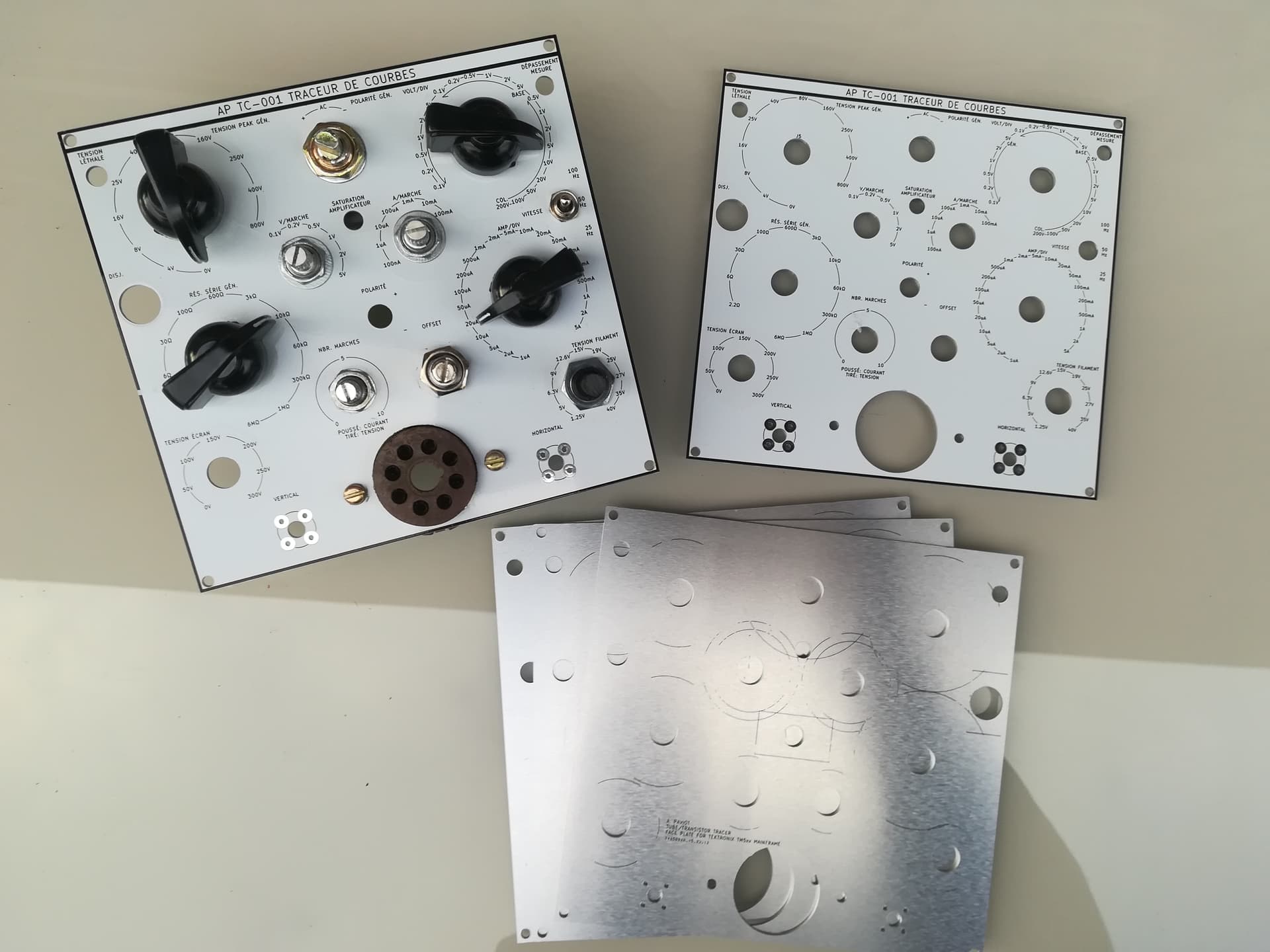

Côté face avant, elle est envoyée en production ! J’ai utilisé la méthode « PCB aluminium » ça ne coute que 2 euros de plus qu’un PCB classique donc j’ai tenté. Il faut maintenant compter environ 2 semaines.
La version finale est celle-ci (le blanc rendra mieux que le vert même si salissant):
Le support « façon Tektronix » a été enlevé et sera déporté via un câble sortant du support octal, ça sera plus pratique et me permet d’avoir un peu plus de place pour espacer les boutons.

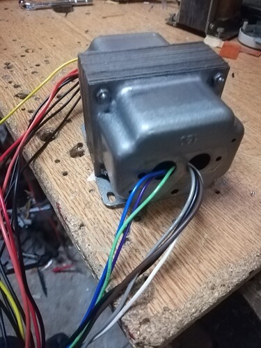

Le transfo d’alimentation est terminé:
Il fonctionne à peu près mais il manque quelques tours donc le courant de repos un peu élevé (test en survoltant un peu). Heureusement j’ai prévu le coup en mettant des bobinages 93.5V, 98V, 100V, 102V et 106.5V au lieu d’un seul 100V. Bref, ça devrait tenir.
J’ai utilisé la méthode « du bol retourné » citée par @Radiolo et @Ondescourtes je crois pour palier les bords ébréchés de la bobine (n’ayant malheureusement pas de bobineuse j’ai fait à la main). Merci pour l’astuce.

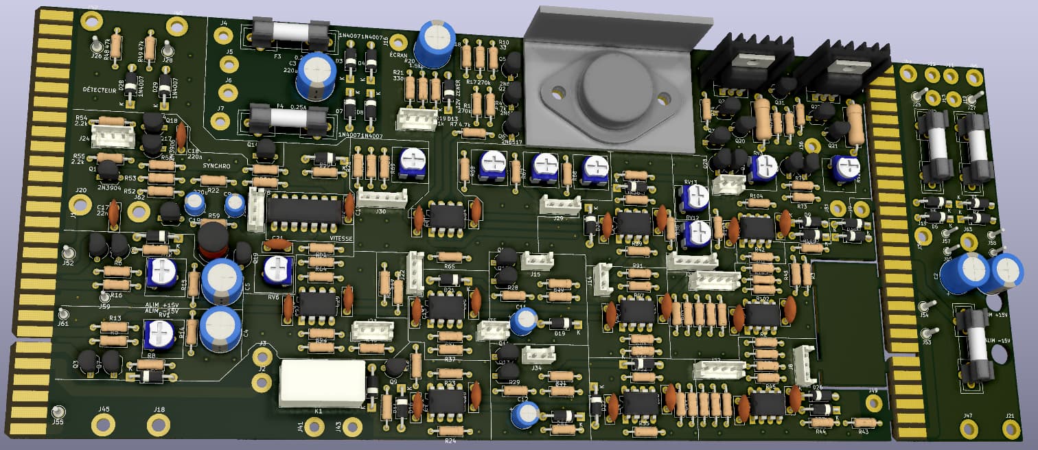

Enfin la carte principale a bien avancé:
J’ai aligné les composants, c’est plus pro et ça facilitera la maintenance. Je suis en train de parfaire les annotations pour rendre plus simple la construction/réparation. De nombreux connecteurs JST ont été placés en lieu et place des trous dans le PCB où les courants/tensions sont faibles. ça prend moins de place, c’est démontable: que des avantages. Bon ils ne sont pas placés sur les bords de la carte donc ça va finir en plat de spaghetti, tant pis.
On sera rapproche doucement d’un montage pratique :slight_smile:

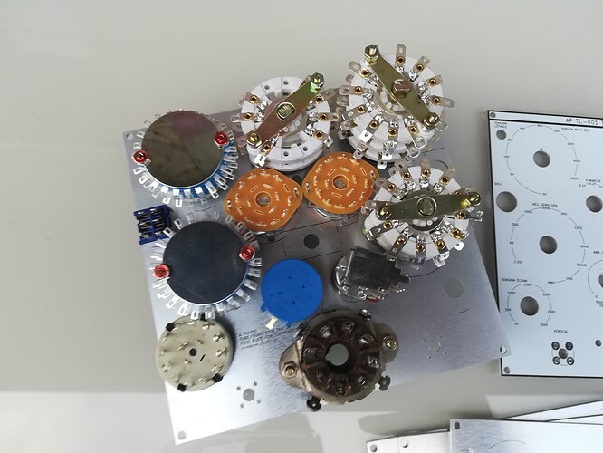

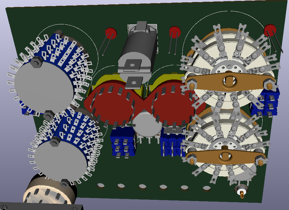

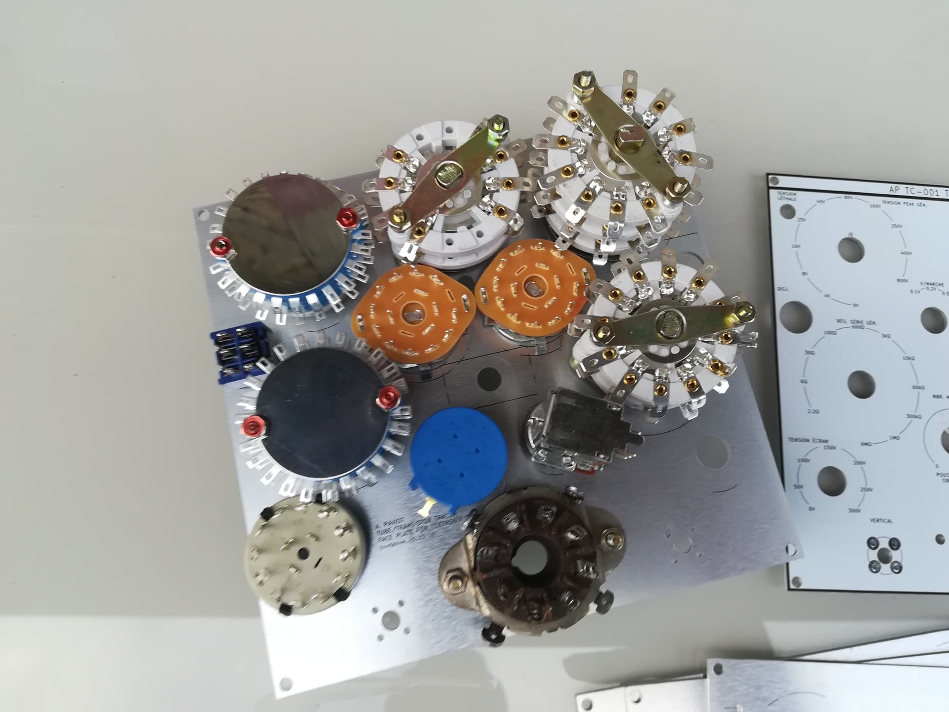

J’ai reçu les faces avants et les pièces !
A gauche: monté, à droite: nu, en bas: le revers. L’astuce des couches cuivres pour modifier la couleur ne marche pas très bien. Il va falloir que je trouve dans mon brol des tout petits boutons ! Il reste quelques trucs à monter.
Au revers, il faudra souder un paquet de fils !
Pas un trou n’était à la bonne taille ! C’est vrai que je n’avait pas vérifié la correspondance des diamètres des axes entre les modèles 3D et les dimensions fournies par les constructeurs des composants. Il a fallu faire marcher la lime queue-de-rat.

Ahahah, bonjour le cauchemar à câbler. Superbe projet. Bonne continuation.
Commencer par le rez de chaussée et finir par les étages ! :rofl:
