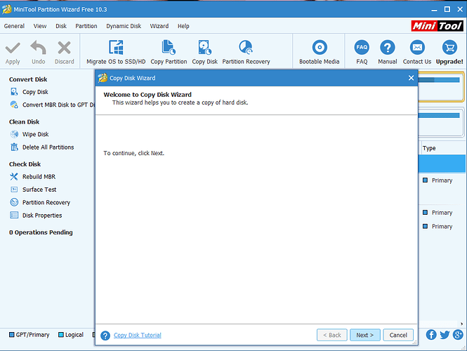

Parce que j’ai eu des déboires avec certains logiciels de clonage qui bidouillent le Bios, depuis j’utilise Minitool 10.3 qui me sert à faire des sauvegardes régulières de la totalité du disque.
