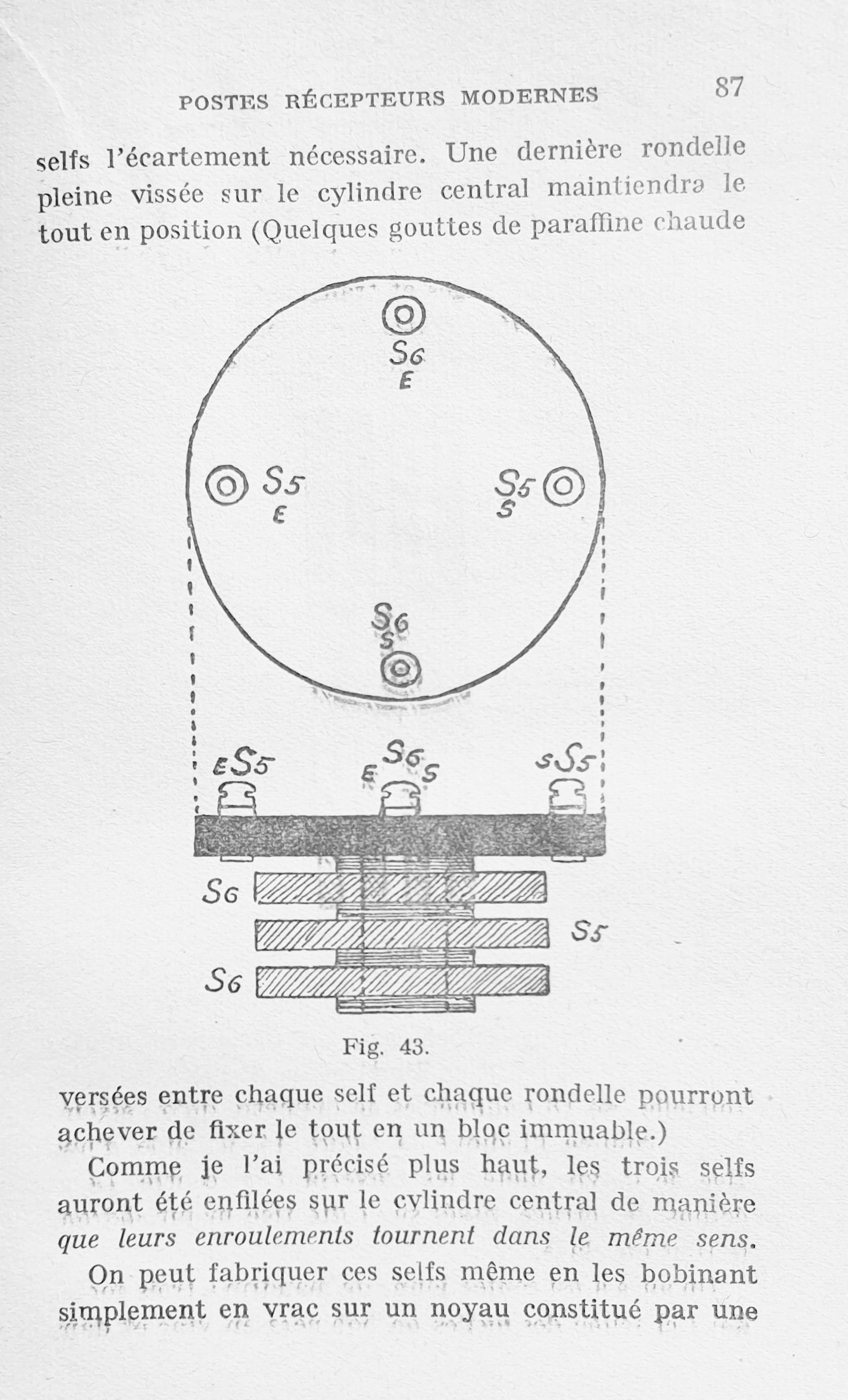

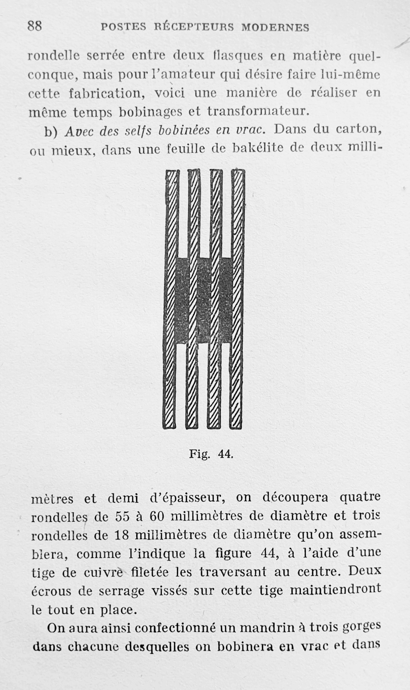

  • Les transformateurs MF étaient au nombre de deux, trois ou quatre à l’époque, ils n’étaient accordés qu’au secondaire.
  • Le filtre Tesla était lui au début de la chaîne, il était accordé au primaire et au secondaire, avec un couplage différent des transformateur MF suivants.

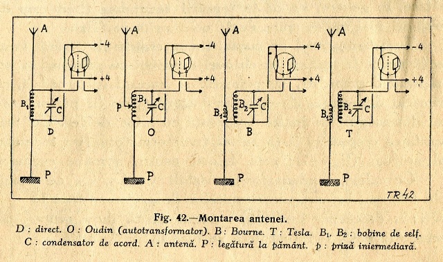

Le nom de Tesla provient du type de montage des bobinages, à l’époque on distinguait trois configuration principales de montage pour les bobinages à l’entrée des récepteurs : Oudin, Bourne et Tesla.

La configuration Tesla correspond donc à un transformateur où primaire et secondaire sont isolés, ce qui est le cas du premier transformateur MF.
Il faut se souvenir que le montage superhétérodyne a tout d’abord historiquement en 1922 - 24 été un additif à un poste à amplification directe qui servait alors d’amplificateur MF, montage qui s’intercalait entre l’antenne - terre et le bobinage d’entrée du poste, qui devait être un montage Tesla dans ce cas, la boucle est donc bouclée.
