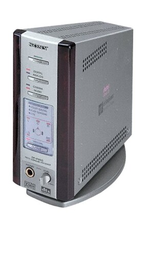

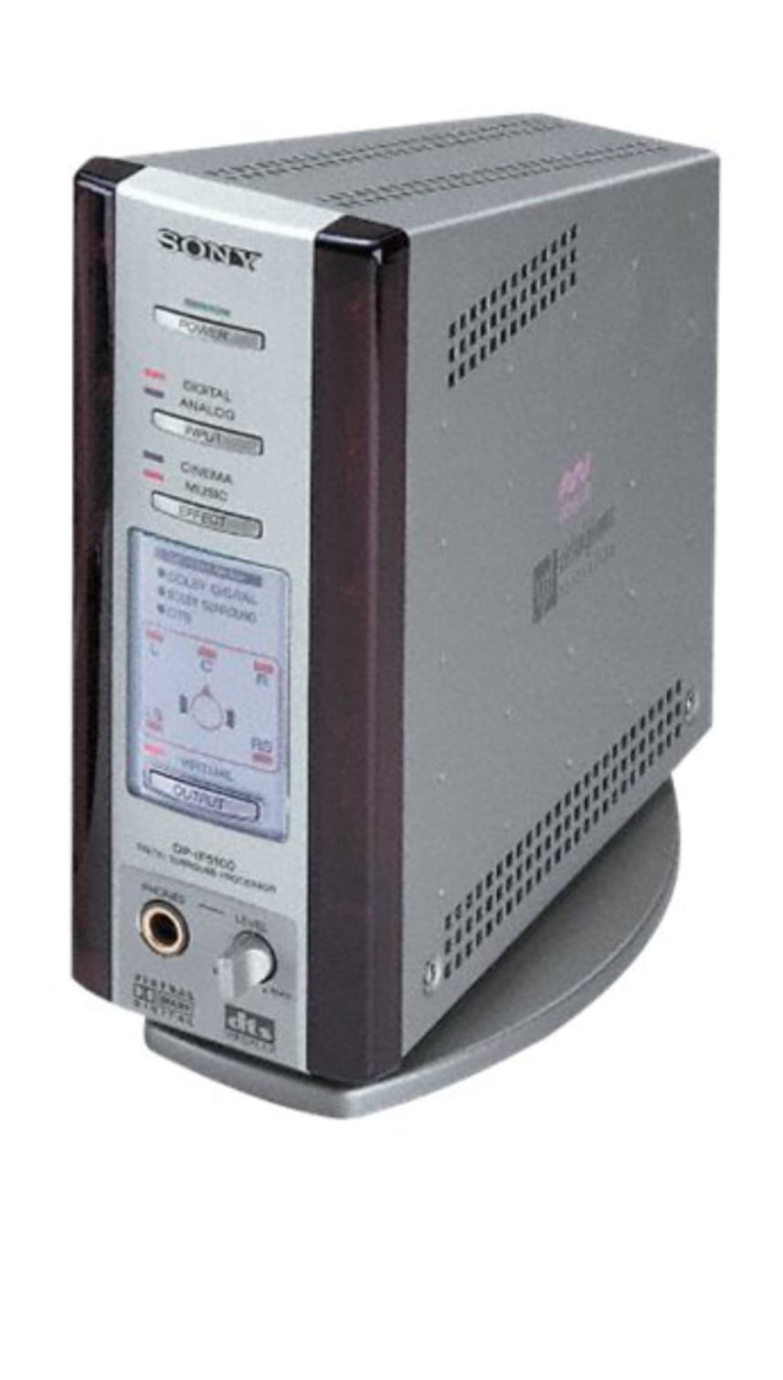

J’ai cet appareil Sony, qui est en fait un ampli surround/DTS du début des années 2000. On le branche sur une source lecteur DVD ou autres. Soit en analogique soit en numérique (optique)
L’écoute de la source se fait au casque. Casque qui peut être sans fil ou par la prise en façade.
Ma question est de savoir si je peux, avec un adaptateur, transformer cette prise casque en prise enceintes ?
Comment faut il s’y prendre ?
Merci de vos réponses.

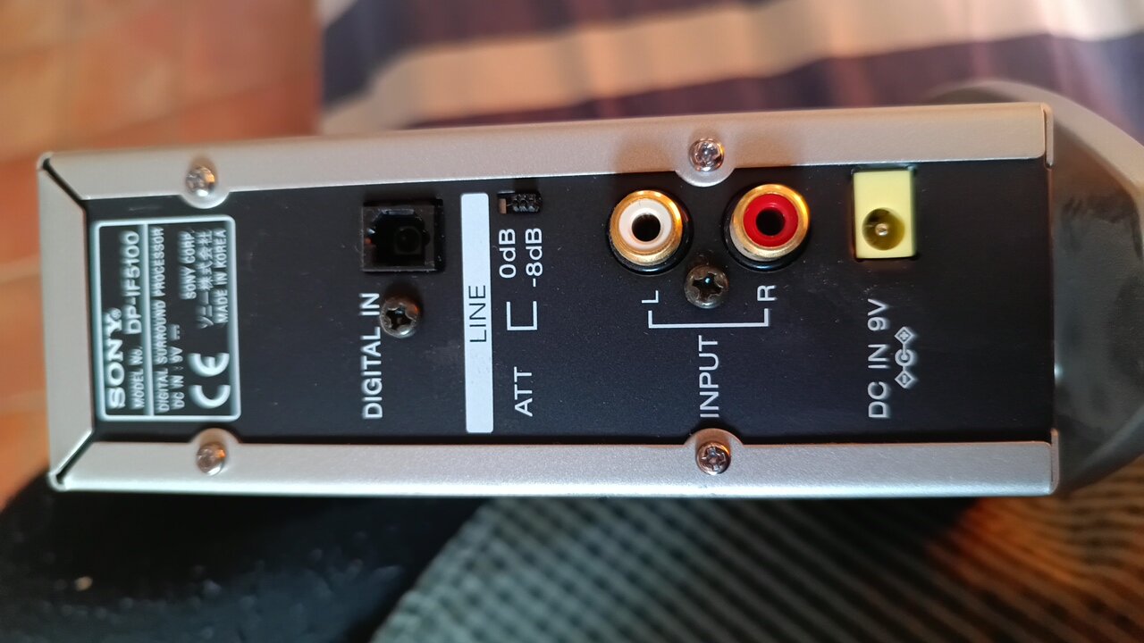

Merci de vos réponses. Non il n’y a pas de sorties ligne. Ce sont juste des entrées cinch et optique à l’arrière. Donc apparemment on a que le choix d’un ampli supplémentaire ou des enceintes amplifiées ?
Oui.
Ampli supplémentaire + enceintes ou les 2 dans les boîtes !

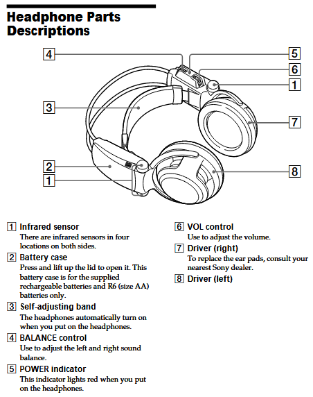

Le " surround " ne fonctionne sans doute qu’avec le casque qui va bien :
