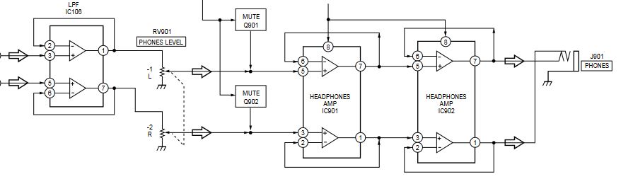

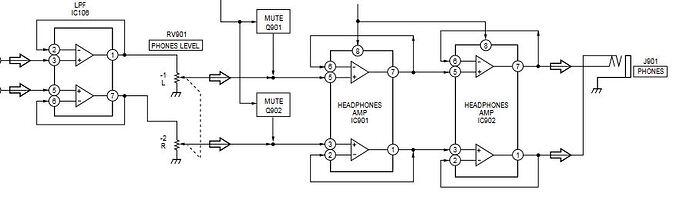

edit : trouvé le synoptique et le schéma chez Elektrotanya
la sortie est faite avec deux circuits AD8532ARU (IC-902)
l’impédance de charge peut être entre 30 et 600 ohms (plus sans pb), et la tension maxi de 5 V
300 mW, c’est à peu près la puissance de beaucoup de « transistors », et ça peut faire du bruit si c’est vraiment ce qui va dans le HP.
300 mW dans un écouteur, tu es au-delà du seuil de la douleur.
Il semble me souvenir ( quand je faisais un peu de dépannage dans les années 60 ), qu’un transistor sortait aux environs de 100 mW. …ça commençait à faire du bruit quand il était réglé aux 3/4 de sa puissance. Alors…300 mW, ça commence à décoiffer sur un casque, non ?? :smiley:
Du coup et pardon pour ma question naïve, mais ne peut on pas faire une sorte d’adaptateur d’impédance qu’on intercale entre des enceintes passives et la connexion jack ?
un transfo de sortie 30 à 100 ohms vers 4 ou 8 ohms
ça existait dans les premiers postes à transistors
mais il en faut deux identiques, un par voie
Sûr, mais est-ce qu’un ampli en push-pull simple (pas en pont) alimenté en 5V peut sortir 300 mW sur 32 ohms ?
Sous 5V, la tension en sortie crête-crête sera au maximum de 4,5V avec une distorsion pas trop forte, ce qui fait environ 1,6 Veff, soit une puissance de 1,6 x 1,6 / 32 = 0,08 W soit 80 mW.
Mais cela fait déjà beaucoup de bruit dans un casque !
Oui, d’après le schéma, c’est 5 V, donc loin de 300 mW
moi je me suis basé sur les datasheets
Oui mais dans quelles conditions (tension d’alim, impédance) la datasheet donne 300 mW ? Certainement pas 5V et 32 ohms !
Sauf si c’est les 2 amplis en pont (4 fois plus).
