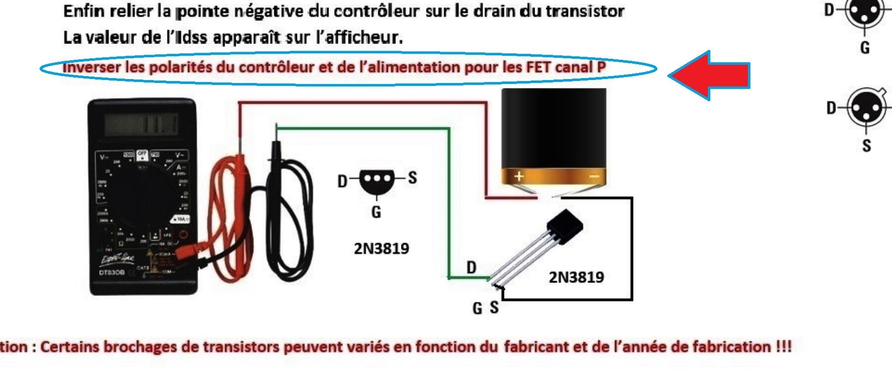

question : comment puis je tester un FET channel
Re
j’ai été trop vite
comment tester un fet chanel P avec un multimètre ?

c’est un canal P que je dois tester, je suppose que je dois inverser les câbles ?
c’est marqué en rouge en bas sur la fiche
la ligne rouge en bas de la page indique uniquement le brochage des différents constructeurs,
le « fet » que je dois tester est du type N 2n5462. Par avance merci.

je vous remercie pour vos réponses mais j’ai besoin de vérifier tout de suite.
Je veux juste pouvoir vérifier un « FET » canal N type 2N5462.
L’achat d’un testeur est une bonne idée, mais je n’ai pas le temps d’attendre,
c’est pour dépanner un géné type GMW45 une grosse m…e française avec des circuits
pratiquement inaccessibles.
c’est celui la ? quelle differerence entre le 35 et le 45 ?
tu as le schema ?
Si c’est pour vérifier un fet canal n un simple contrôleur, un potentiomètre et une pile de 9 V suffisent , on en a dèja parlé sur le site
