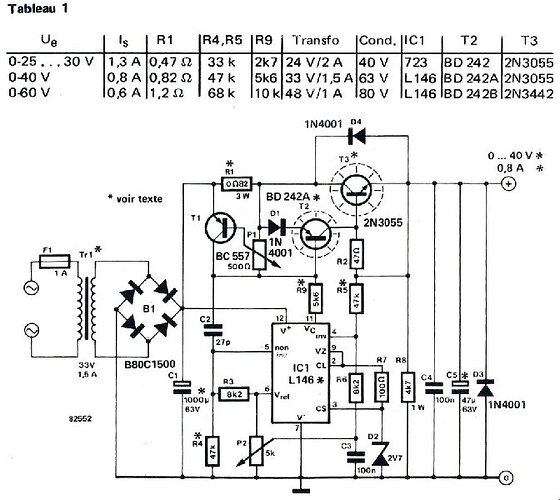

en driver dans ce cas on retrouve la base collecteur du transistor de puissance qu’il drive etc
essayez de suivre le circuit collecteur pour voir
cas de 1n 4001
cas du Bd 136
image du notre site sujet

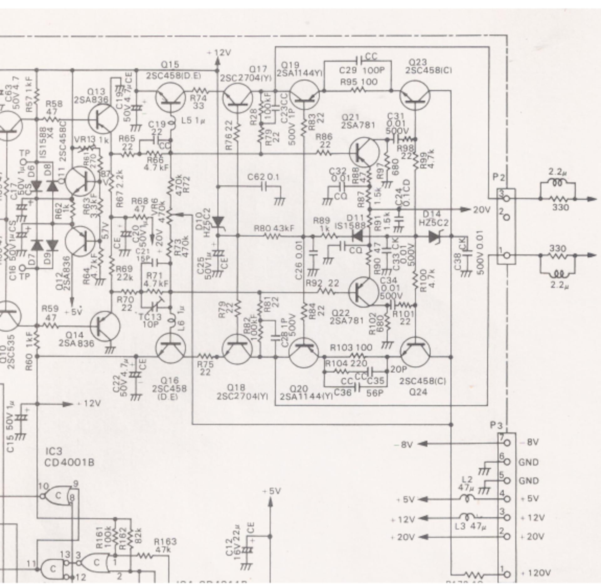

Je suis perplexe devant un problème d’oscilloscope. Le tracé occupe seulement la moitié basse de l’écran. Sur le circuit il y a les deux amplis pour les plaques et à la sortie j’ai un signal sur une plaque et un potentiel élevé sur l’autre. Tous les transistors testent OK par multimètre en mode diode, mais je suis persuadé que Q20 est HS car les potentiels sur les trois broches sont presque identiques ce qui n’est pas le cas pour les autres transistors de sortie Q17, Q18, Q19. J’ai commandé un transistor 2SA1144 pour voir mais j’ai un soupçon que je suis à cote de la plaque si je peux m’exprimer ainsi :smiley:. Je pense que je ne comprends pas le fonctionnement du circuit. Est-ce qu’un transistor test bon au multimètre mais ne fonctionne pas correctement sous tension ? L’alimentation pour les transistors de sortie est de 120V.

Si je comprends bien l’amplification vient des transistors Q15 et Q16 sur les émetteurs de Q17 et Q18. Je peux tracer le signal après Q13 et Q14 mais sur les résistances R66 et R71 (4,7k) je n’ai qu’un signal à gauche mais rien à droite alors que sur le bon coté j’ai un bon signal de sortie mais rien sur l’autre. Je ne vois pas comment un signal puisse disparaître et reparaître plus loin mais bien amplifié.
J’ai passé quelque temps à essayer de comprendre cet extrait de schéma et j’avoue ne pas encore l’avoir compris. Il me semble qu’il s’agit d’un montage quelque peu en pont, ayant différents moyens pour limiter l’amplitude du signal.
Quelle est donc la marque et le modèle de cet appareil ? Avez-vous une documentation additionnelle ?
En principe, un transistor comme Q20 pourrait tester OK sur un multimètre et ne pas vraiment être opérationnel dans un circuit, mais c’est plutôt rare. Rappelons quand-même que le test au multimètre est assez primitif et qu’il convient de ne pas le prendre trop au sérieux. Mais je partage votre avis que les mêmes tensions, aux trois électrodes de ce transistor, semblent assez surprenantes au premier abord. Constatez-vous aussi des anomalies dans le circuit en amont (à la gauche sur l’extrait de schéma) ?
C’est un modèle 2 x 20MHz coréen vendu sous différents noms. Je l’ai acheté aux USA, mais en France je pense que c’est un Hung Chang, et dans d’autres pays Protech.
En amont tout semble OK, c’est la sortie qui me pose problème. J’ai un manuel et schéma avec une description sommaire du circuit, les transistors à droite des transistors de sortie sont un amplification HF de compensation couplé en CA.
Simon
Pourriez-vous mettre cette description sommaire du circuit à notre disposition, s’il vous plaît ?
The vertical signal through diode switching circuit passes the limiter circuit of Q11, Q12 and D6-9 to obtain the adequate level, and then is fed to the output composed of Q13-24. The output is sufficiently amplified by the feedback-type amplifier with the constant current circuit Q19, Q20, Q23, Q24. This amplifier is equipped with the booster (Q21, Q22) for high frequency contents to obtain flat response signals. The signal is then fed to the vertical deflection plates of CRT.

Merci ! Je vais m’y attarder. Avez-vous mesuré les tensions continues sur ce circuit ou les signaux ? Dans ce cas, faites-nous en part.
Oui les tensions sont cohérents avec le circuit sauf sur Q20 tous vers 115V. La tension sur le collecteur de Q19 varie avec la commande de position verticale.

Ai-je bien compris que toutes les électrodes de Q20 sont à environ 115 V ? Ce serait alors anormal, bien entendu. Quelles sont donc ces tensions aux bornes de Q19 avec le réglage de position verticale à mi-course environ ?
Une chose encore, car l’image est assez floue: Cette tension tout en haut à gauche sur l’extrait de schéma, celle qui va à D10 et à C62, est-elle bien +12 V ?
