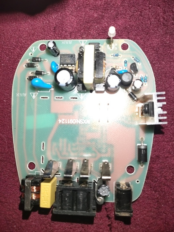

Voici quelques photos du chargeur.

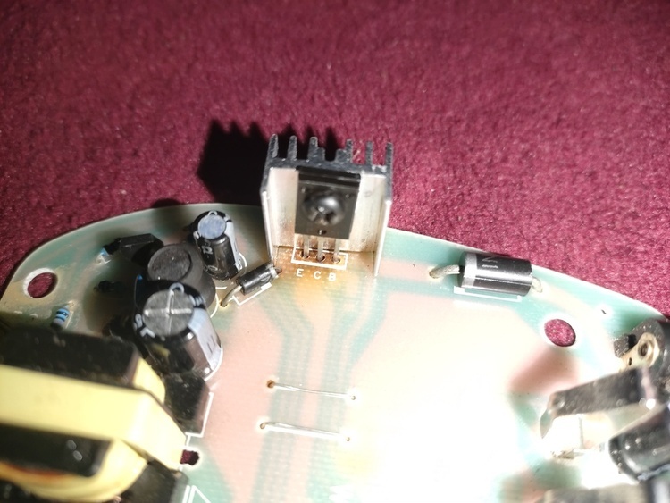

Voici le composant fautif, le transistor noir sur lequel se trouve un radiateur :
Le chargeur vu de dessus (le transistor NEC est à droite) :
Le transistor (on voit que le PCB a chauffé) :
Le dessous du chargeur :
Sur le dessus on devine un régulateur de tension ST probablement un Viper-22A qui doit être en bonne santé sinon rien ne marcherait.
Sur le dessous c’est plus compliqué car on ne peut pas lire ce qu’il y a marqué sur le circuit intégré, mais cela n’avancerait pas beaucoup car ça à l’air assez compliqué.
Vous pouvez toujours essayer de mettre un transistor plus costaud. Mais ce qu’il faudrait surtout réduire c’est l’échauffement en montant une ailette sur son radiateur.

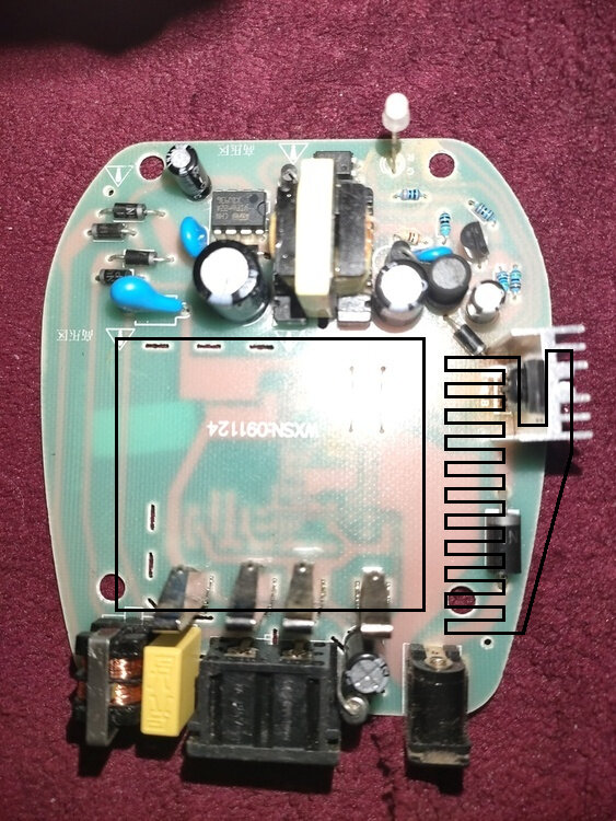

— Heu… À mon avis, vu la place sur le PCB, ‹ faudrait p’têt › y mettre un refroidisseur “costaud” sur ce transistor :
— Attention à bien le “distancer” du PCB au vu des 2 straps dessous !
*** Pour le transistor, je passerais à bien plus costaud : le BD712 (12A) ou 912 (15A) en boîtier TO220 ! Attention au brochage : la base et l’émetteur sont inversés par rapport au boîtier TO126 ***
*** Ah ! J’oubliais : il y a des lamelles de charge près de la prise 230V… Certainement qu’il y a un creux sur le boîtier pour y glisser la baterie ! ***
— Mais question, par quoi est-il alimenté : par la prises 230V ou par la petite prise coaxiale côté droit ?
— Cordialement !

Changer de transistor ne changera pas le nombre de calories à évacuer, un « plus costaud » chauffera tout autant.
Un radiateur plus grand sera bien plus efficace, si besoin rallonger les fils . . .
— Pour bien voir, 'faudrait une photo du boîtier : sur le PCB, j’ai dessiné le cadre où il y aurait le logement de la batterie ! Pour ce qui est de la distance avec la prise 230V, je pense qu’il y a une cloison plastique du boîtier qui isole !
— Ne pas hésiter à percer des trous au-dessus du refroidisseur !

Le cadre dessiné sur la photo correspond assez bien à l’emplacement de l’appareil avec sa batterie.
