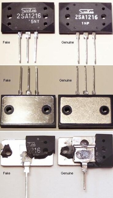

Photos de Vrai faux transistors / Originaux Sanken.
D’après Counterfeit Transistors
Pas besoin de microscope électronique pour s’en apercevoir.
Quand on monte ça sur un ampli le résultat ne se fait pas attendre.
