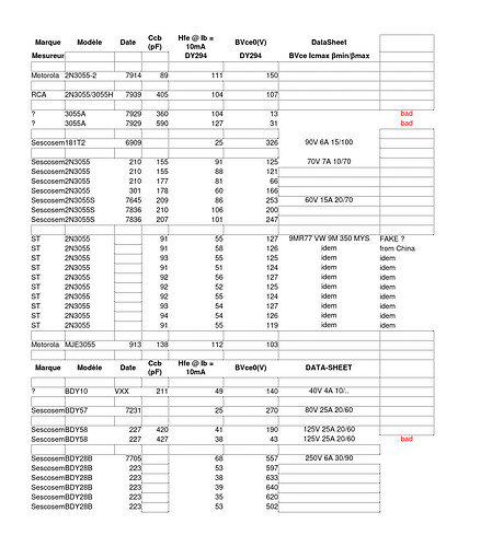

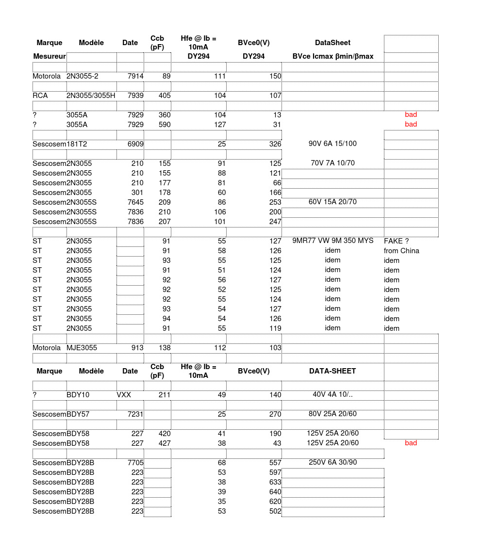

En fichier attaché: exemple de mesures avec le DY294

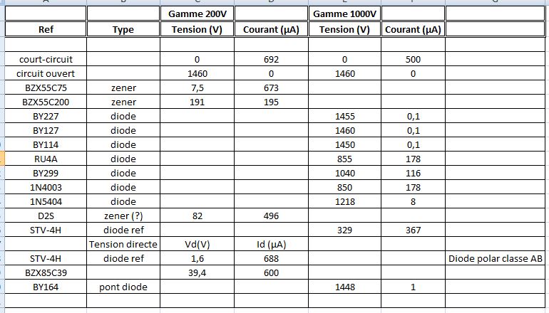

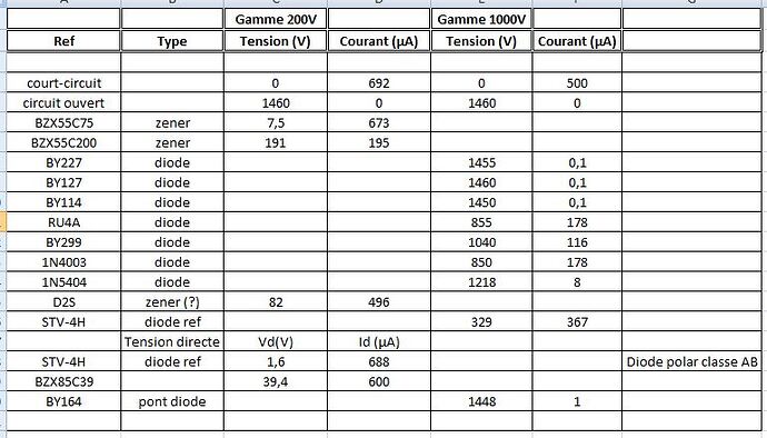

Si j’ai du courage, je ferai quelques mesures ce soir avec différentes diodes.
Le courant dépend de la tension de claquage, mais toujours inferieur à 1 mA.
Les mesures demain.
Quelques mesures:
Merci pour ces mesures.

Je teste souvent des transistors avec un traceur de courbes et il y a des sacrées dispersions pour des transistors de même origine. différences qui étaient existantes lors de la fabrication ou vieillissement differents de ces transistors après 40 ou 50 ans de stockage?
Entre des transistors d’époque comme les 2N3055 d’époque, 2N2222 2N2905 il y a des dispersions considérables,
