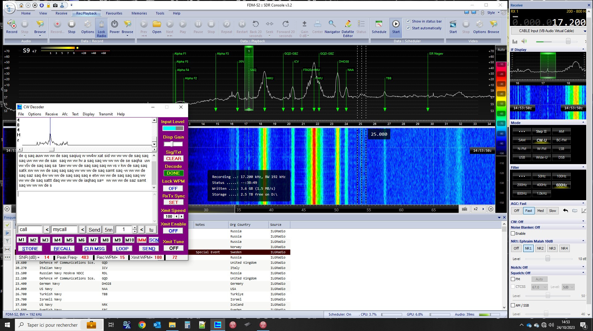

Transmission radio ondes très longues VLF depuis l'émetteur à alternateur Alexanderson de SAQ Grimeton
Les stations de la marine russe sur 25 kHz envoie leurs indicatifs en CW. Celle qui est située en Biélorussie arrive très fort en France et est recevable avec un bout de fil.

c’est indiqué que les émisions seront diffusées sur la fréquence 17.2 kHz en OC, cette fréquence est elle audible avec un poste domestique ou faut-il un poste Radioamateur ?
C’est sûr, ça? Ce ne serait pas plutôt en VLF?
On est plutôt dans les VLF que les OC.
Non audible avec un « transistor ». Tu peux bricoler avec la carte son du PC.
Oui vous avez raison, pardonnez moi je n’ai pas grandes connaissances en Radio amateurisme :sweat_smile:
Càd ? oui sinon j’utiliserais un websdr proche de la suède
Niveau bricolage, j’ai essayé la dernière fois avec un IC-R71, il existe une manip pour le faire descendre à cette fréquence, rien entendu. Comme je ne suis pas sûr que cette manip fonctionne…
Faut dire aussi qu’avec une antenne filaire de 10m tendue entre deux arbres, je suis pile-poil sur la fréquence de résonnance!!! :rofl: :wink:
J’ai donc suivi la transmission sur YT…Excellent reportage en direct, au demeurant…
Avec une mini-whip et un SDR, ça se reçoit sans problème.
