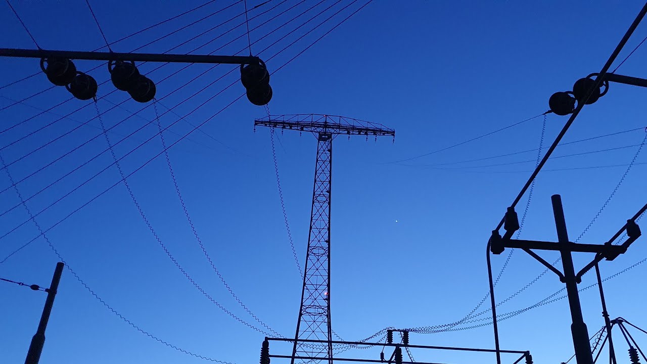

Le célèbre émetteur SAQ-Grimeton doit émettre le 24/12. Il utilise un alternateur HF.

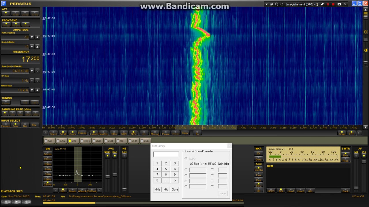

Comment recevoir une telle fréquence ?
Ici, à Paris, j’utilise un convertisseur devant mon récepteur. Le 17,2 kHz étant transposé en 28,0172 MHz. L’antenne est une Mini-Whip de PA0RDT sur le toit de l’immeuble.
Avec un tel équipement je reçois, en autre, SAQ, les stations russes sur 25 kHz, les stations de signaux horaires entre 60 et 90 kHz (MSF, DCF, Russie et Chine).

Emetteur VLF ( 17,2 KHz) installé en Suède, classé au patrimoine mondial de l’UNESCO.

alexander.n.se/the-radio-statio … r/?lang=en : un patrimoine historique mis en valeur, des machines impressionnantes.

Si vous n’avez pas de récepteur qui descende aussi bas, vous pouvez essayer de recevoir l’émission sur le websdr de Twente, bien connu, en mode CW bien entendu.

Et c’est demain matin , a défaut de récepteur on peut essayer avec une carte son

Oui, et çà va être acrobatique avec les puissants émetteurs de Norvège et de France (Rosnay) qui sont autour. Il va falloir réduire la bande passante au maximum pour choper l’émission de SAQ ! Et affuter les oreilles !
Et voilà ! Reçu fort et clair dans le Bas-Berry :
V V V V DE SAQ (même les nuls en Morse arrivent à décoder l’indicatif)

Et avec une fréquence relativement stable …

Ils transmettent en ce moment , moins fort que ce matin (Collins 51s-1 avec filtre 800 Hz , antenne : fil de 100m a 20m de haut)

Selon les caractéristiques ce Collins reçoit la fréquence minimum de 200 kHz, comment effectuer vous la conversion pour recevoir à 17,2 kHz ?
