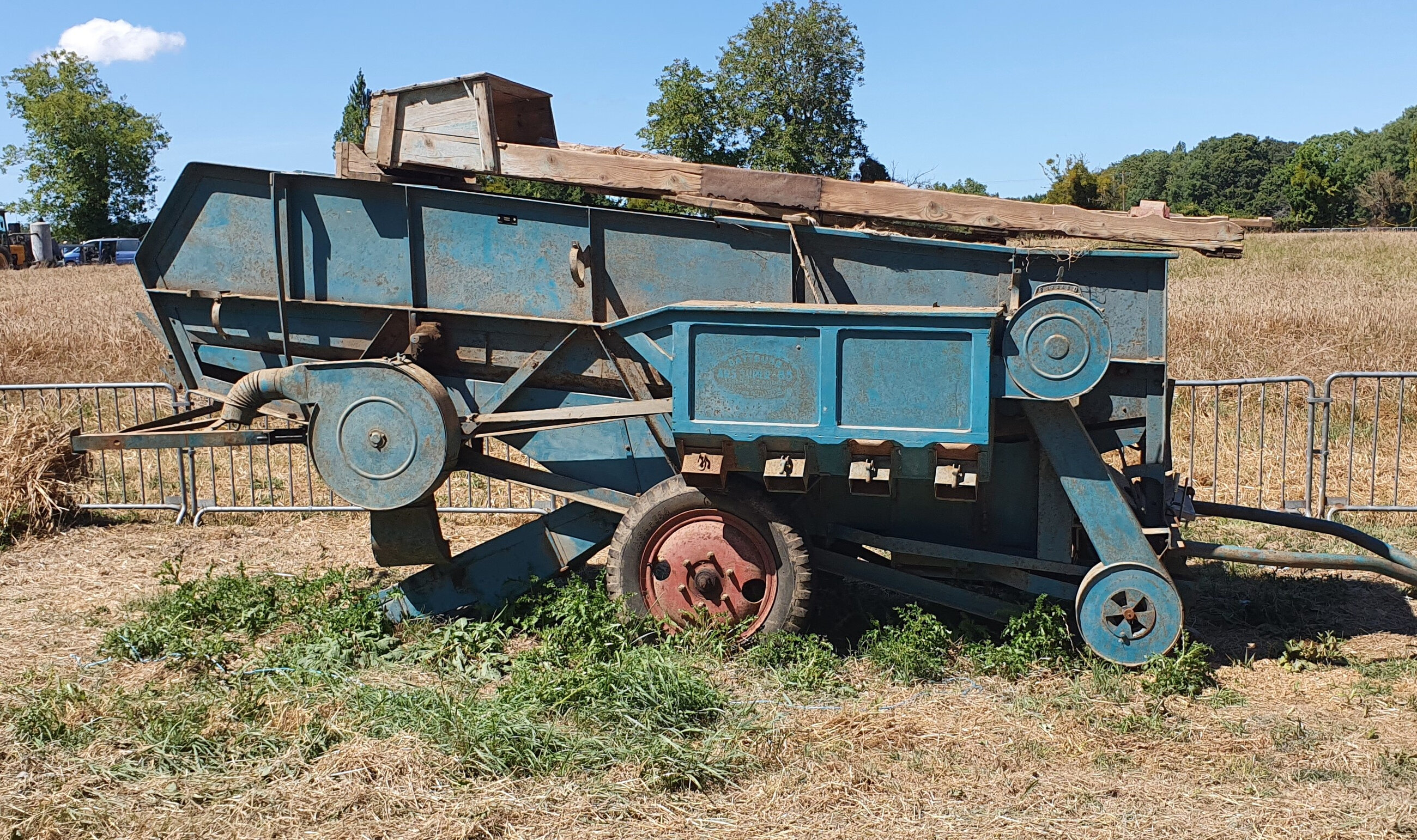

Une fabrication de batteuses à Rennes (Licence Guillotin).
Remise en marche cette année de cette machine (des années 50);

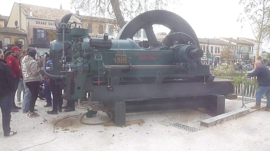

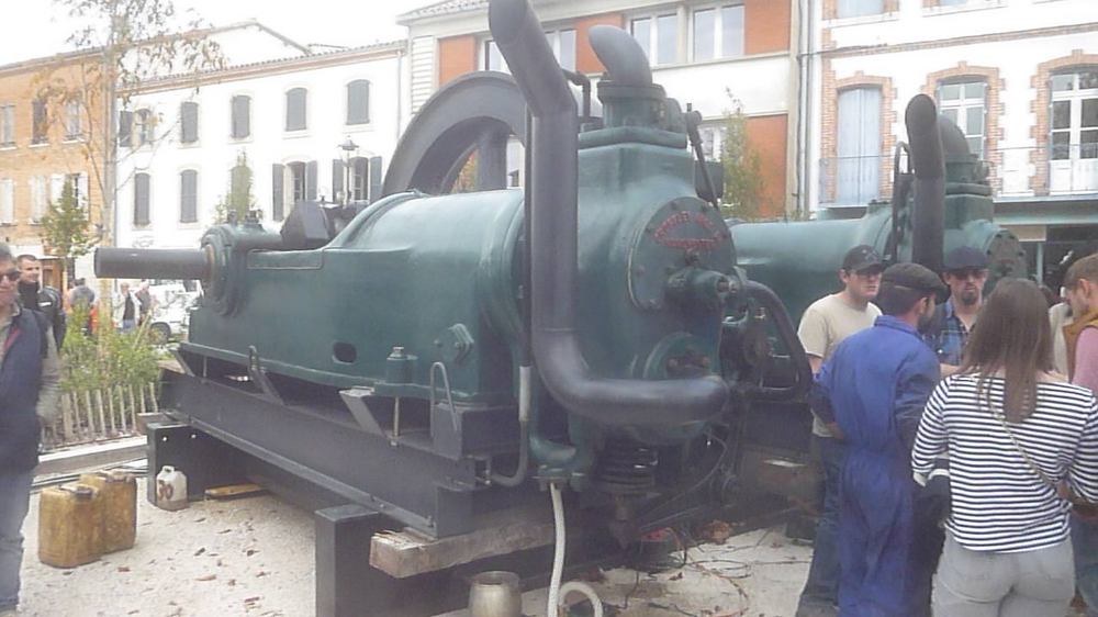

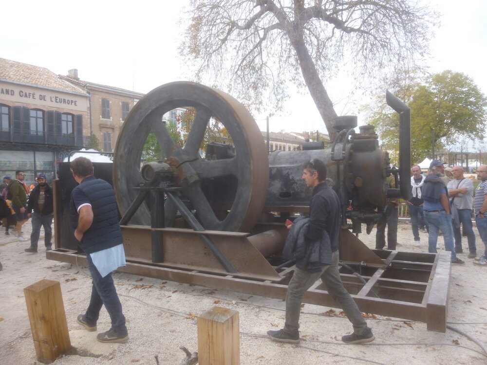

Je ne connait pas le poids de ces deux moteurs, la première photo est un monocylindre, et les deux autres photos, un bicylindre.
Et c’est un plaisir de les voir tourner, avec un beau bruit et beaucoup de fumée.
