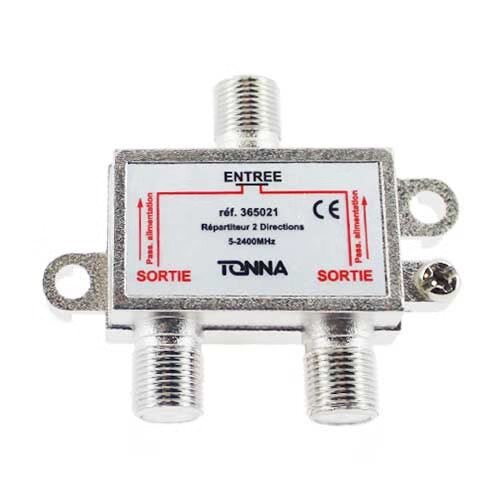

bonjour,
…dommage que vous ayez perdu votre temps avec le machin appelé « T » qui n’a rien à faire dans cet emploi. Oubliez absolument cet objet. Posez un répartiteur, si cela est nécessaire et souhaité.

Bonjour, merci pour votre message.
Il existe un répartiteur à brancher sur la prise antenne murale ?
Je suis en appartement, je ne peux pas modifier la configuration des prise murales.

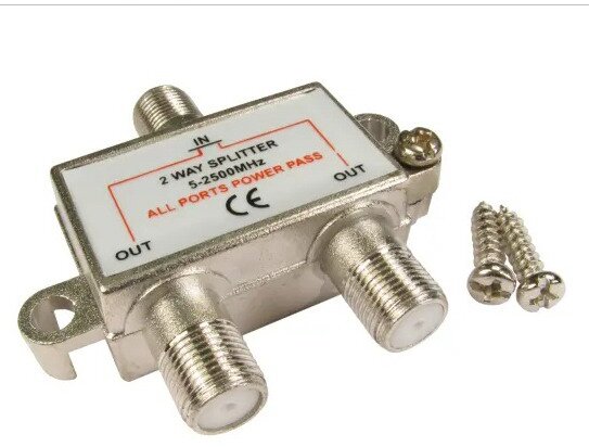

Comme le précise fort justement et à propos @Philtranfaye
Un simple " T " coaxial n’est pas adapté en impédance ,donc pas du tout adapté pour raccorder deux appareils récepteurs en TV !
Il provoque des ondes stationnaires , et le résultat ( échos , donc dégradation de la réception , voire annulation du signal sur certains canaux suivant leur fréquence ) est fonction de la longueur des câbles de raccordement en aval du T vers chaque récepteur .
Il faut donc utiliser un " vrai " répartiteur deux directions " adapté " , soit apériodique , qui atténue de au minimum 3 à 3.5dB le signal , mais si celui ci a un niveau confortable , cela n’ a aucun impact en numérique , ou utiliser un répartiteur à transformateur . Ça se trouve dans les catalogues des fabricants de matériel de réception TV .
Merci pour ta réponse :slight_smile:
Je peux brancher ce répartiteur sur la prise TV murale? Par contre, il faudra des adaptateurs pour passer de la prise à vis à une prise coaxial classique.
Cordialement,
Broguvic :slight_smile:
