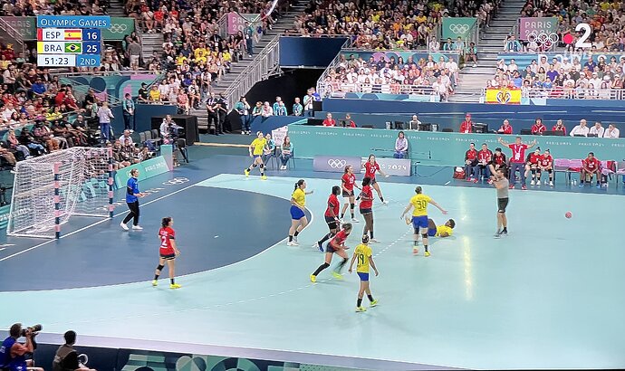

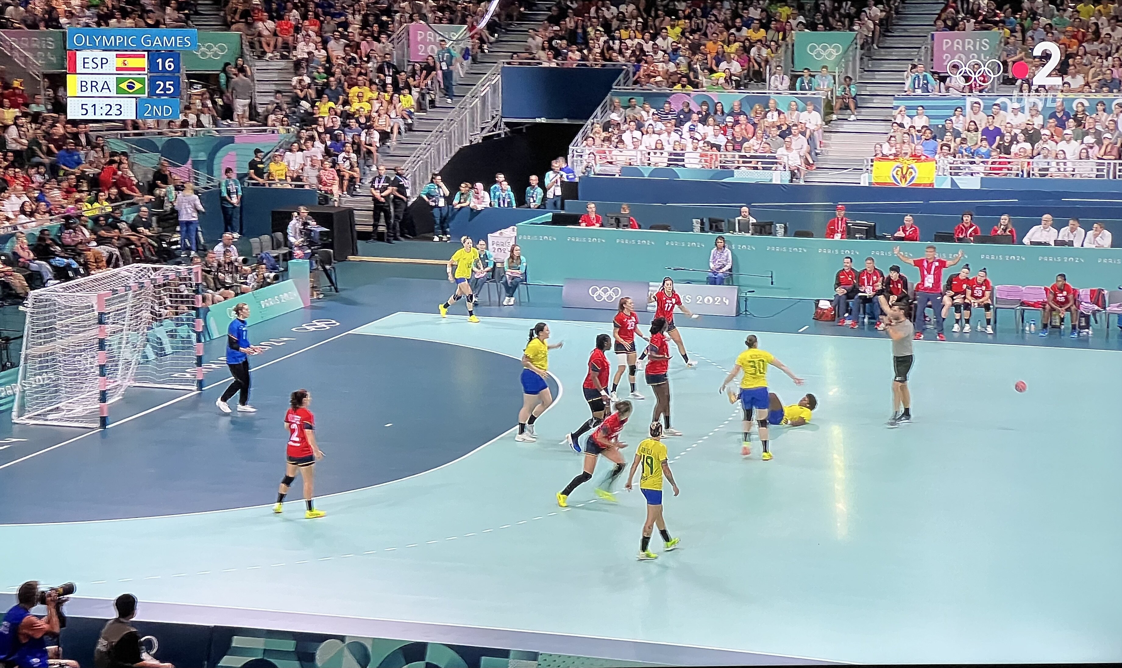

Via la TV Orange l’image n’est pas meilleure.
Chaînes 902-903, UHD.
Et pourtant sur Roland-Garros c’était magnifique en UHD.
Édit : le handball présente une très belle image cet après-midi. Allez comprendre.
Bon la photo de l’écran c’est moyen…
Une belle connerie d’avoir acheté un UHD à l’époque !
Donc en gros, j’ai acheté un adaptateur UHD pour rien, super…

Dans le cas de mon téléviseur, le problème pourrait se résoudre assez facilement en plus : Il faudrait que l’adaptateur décode le signal HDR, et fasse la conversion en non HDR pour le téléviseur. Après, peut-être qu’en voyant l’image tu trouverais sur j’exagère.

Après il faut aimer le rendu, assez « vidéo » sur les contenus HDR des plateformes payantes. J’attends une image plus douce, style cinéma argentique et le HDR exagère par trop les contrastes.
C’est pénible. Mais il y en a qui aiment ce type d’image… ![]()
Je voulais dire en terme de complexité et d’inutile
Je suis d’accord qu’actuellement on veut trop artificialiser l’image, tout comme ceux qui "travaillent " trop leurs photos numériques ![]()
Si ça se trouve, mon téléviseur affiche une image correct, mais c’est le rendu hdr style « instagram avec filtre de contraste »… que je n’aime pas

Dans votre cas oui car il n’est pas doté du tuner UHD. Cependant dans mon cas avec mon Panasonic acheté en 2019 et que j’ai remis en service pour les JO en UHD (En ce moment je regarde la tv sur des tvcs de + de 40 ans) je n’ai aucun problème de qualité d’image.
Il faut dire que quand j’ai acheté mon écran plat 4K j’ai fait attention à ce qu’il soit compatible UHD au niveau de la dalle mais aussi du tuner.
C’est au niveau de votre installation (ajout d’un décodeur UHD sur une tv pas forcement 100% UHD) qu’il faut regarder. Votre décodeur est de quelle marque ?
Pour exemple au début de la TNT en 2005, j’avais acheté un décodeur Technisat qui bavait sur certaines images. Je suis reparti chez mon revendeur pour lui expliquer mon problème et il m’a dit que cela venait de mon tv sans l’avoir vu. J’ai tout de même demandé un échange contre un sagem. Le changement de décodeur a résolu le problème. Cela ne provenait pas du diffuseur mais du décodeur que j’avais acheté.
Avec mon tv 4K je redis qu’il n’y a pas de problème de qualité.
Alors pendant les expérimentations, il captait très bien la 4K par son tuner.
Voici mon décodeur 4K : Récepteur-enregistreur TNT UHD 4K ETIMO UHD1 | Réception TV | CGV
Après, si ça se trouve, en voyant l’image tu dirais que mon TV s’en sort bien.
Peut-être que je n’aime juste pas le rendu très contrasté qui est à la mode aujourd’hui.
