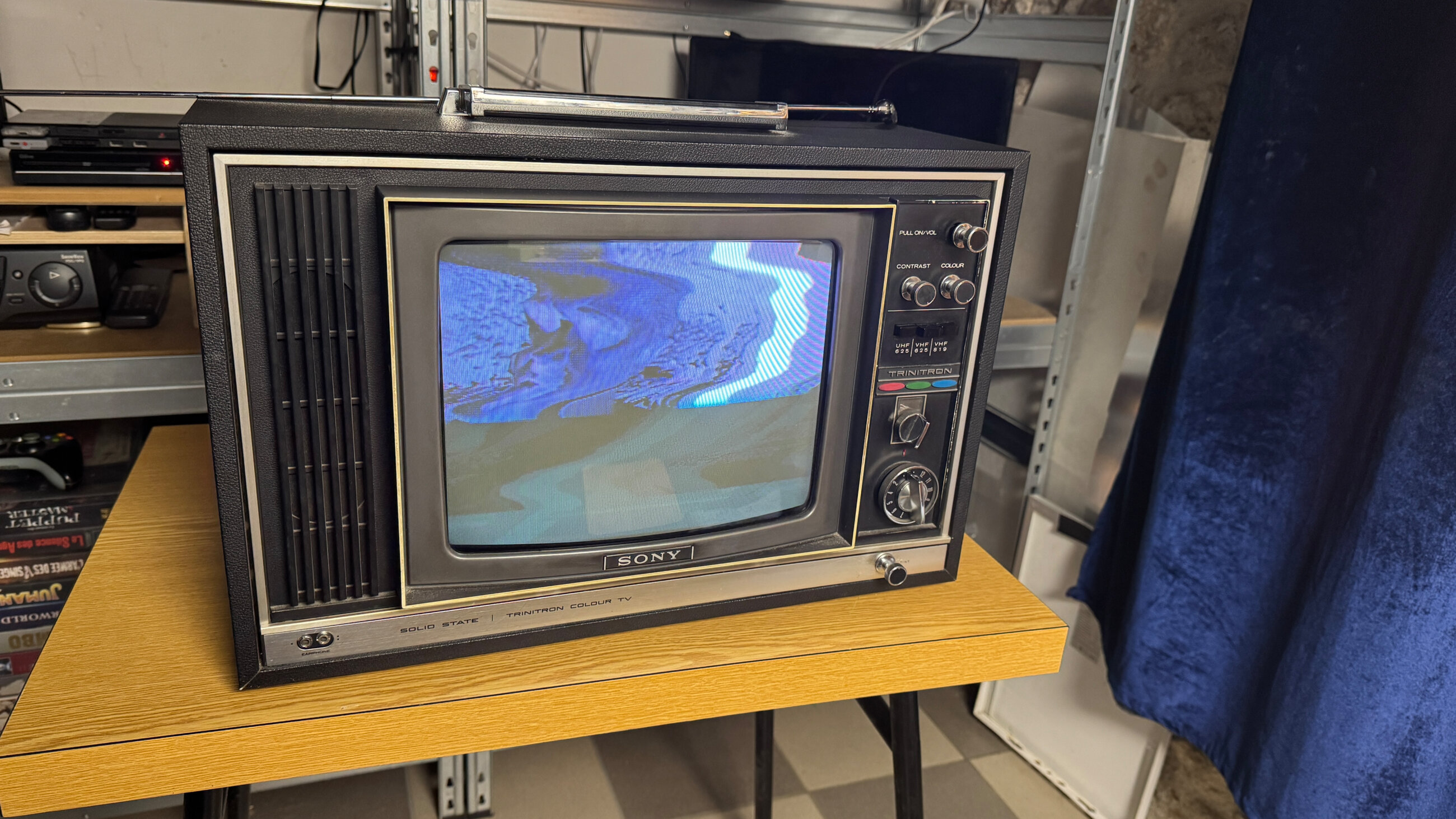

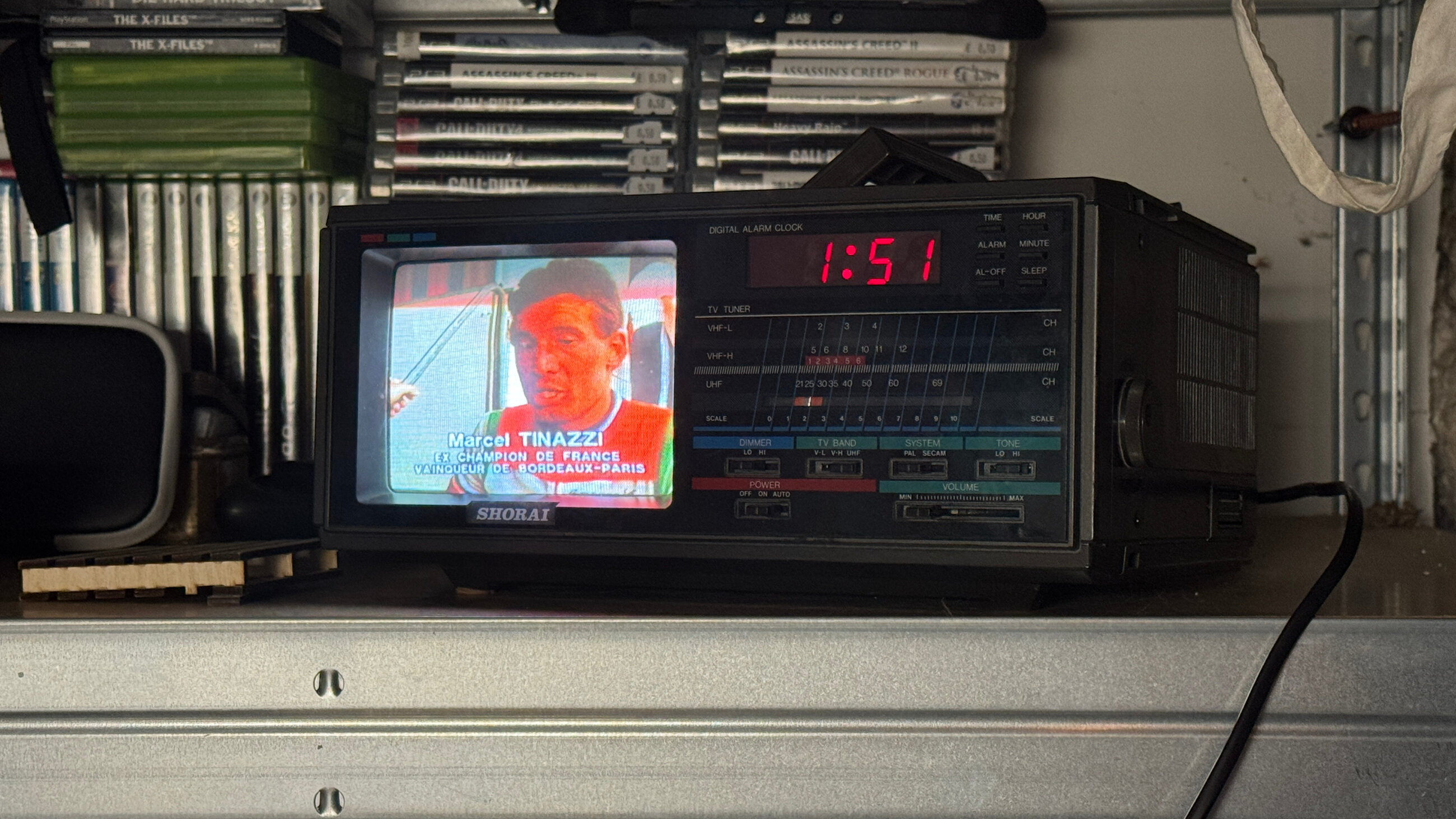

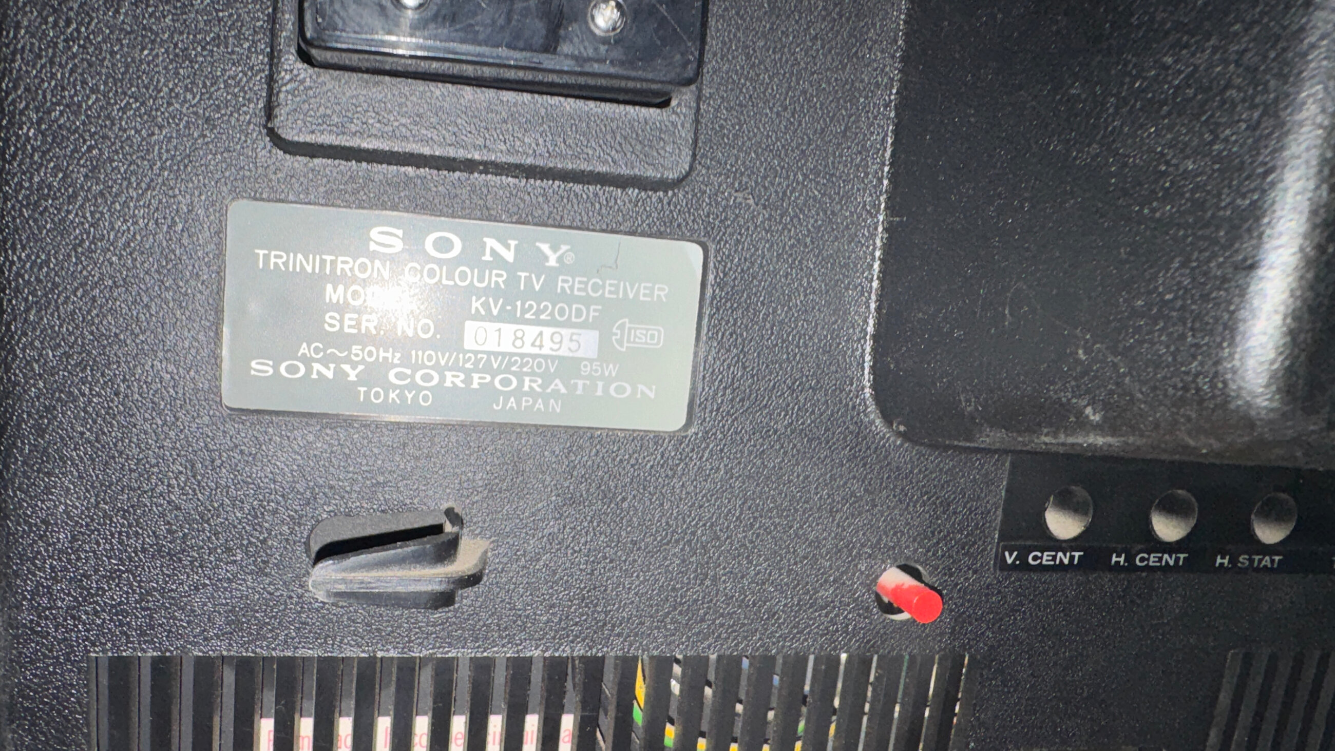

Bonjour je viens d acquérir cette petite tv , et je n’arrive pas à régler la réception. Je ne sais pas si ça vient de mon modulateur qu’il faut que je dérègle car ça marche très bien sur ma petite TV. Par contre sur celle-ci ça j’en suis pas loin, mais n’arrive pas à accrocher. Je ne vois pas où ça peut venir.
La 1ère image laisse penser que la norme envoyée par le modulateur n’est pas la bonne.
C’est bien ce que je pense

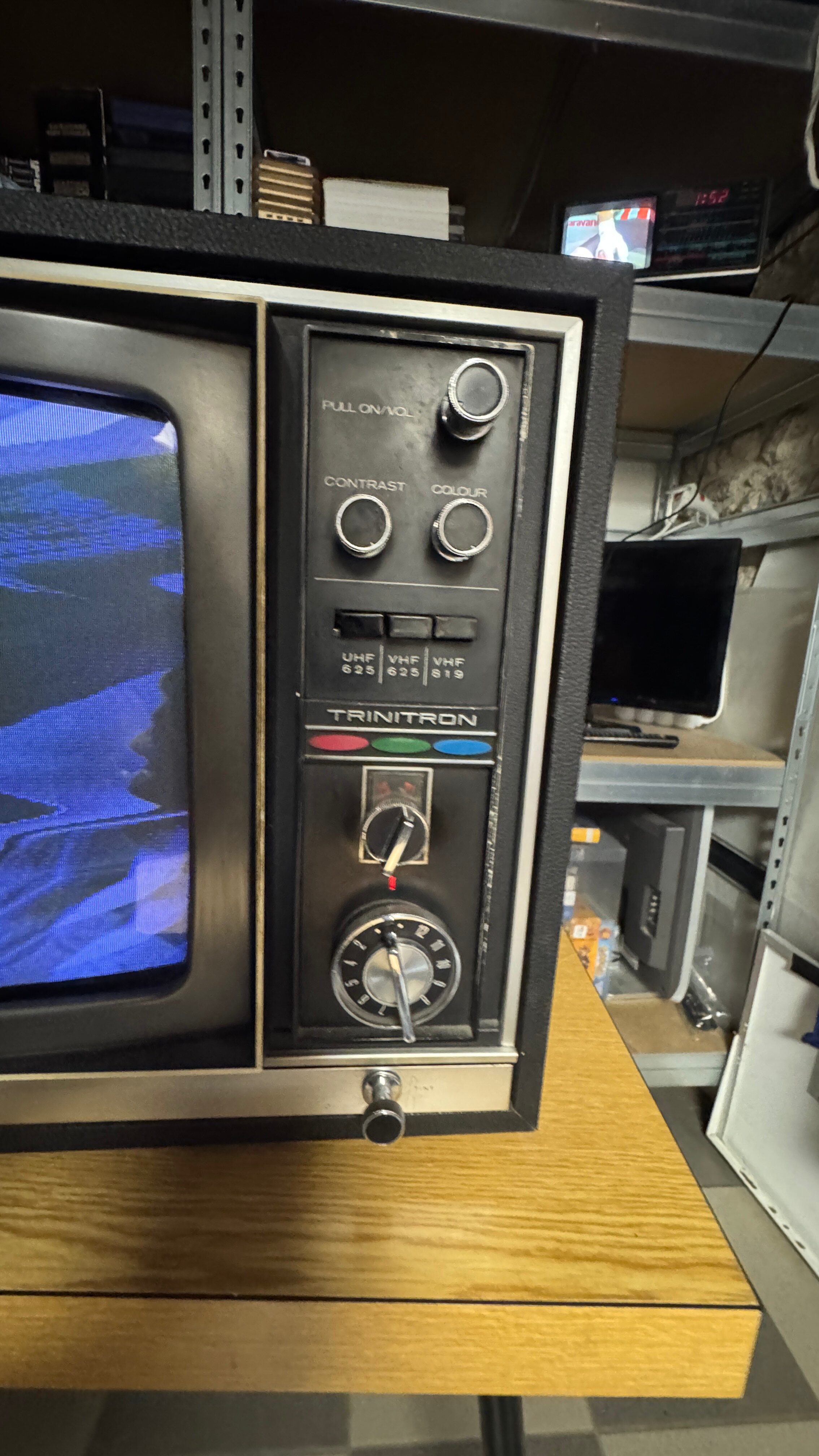

Je pense que ce Sony attend du Secam L, et on voit sur la photo de votre TV Shorai que le commutateur est en PAL. Il est probable que votre modulateur soit en norme B/G, il faudrait le repasser en L.

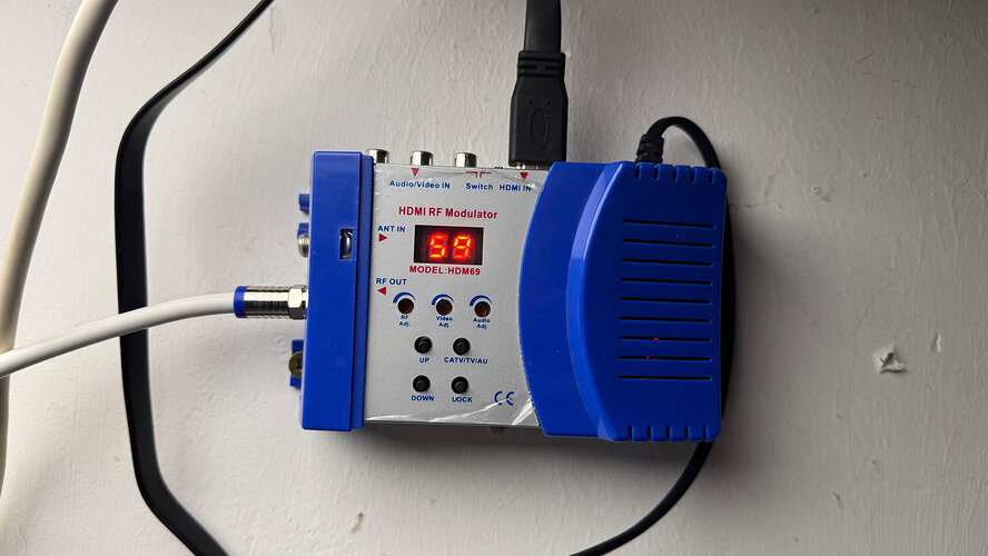

HDM69.pdf (4,2 Mo)

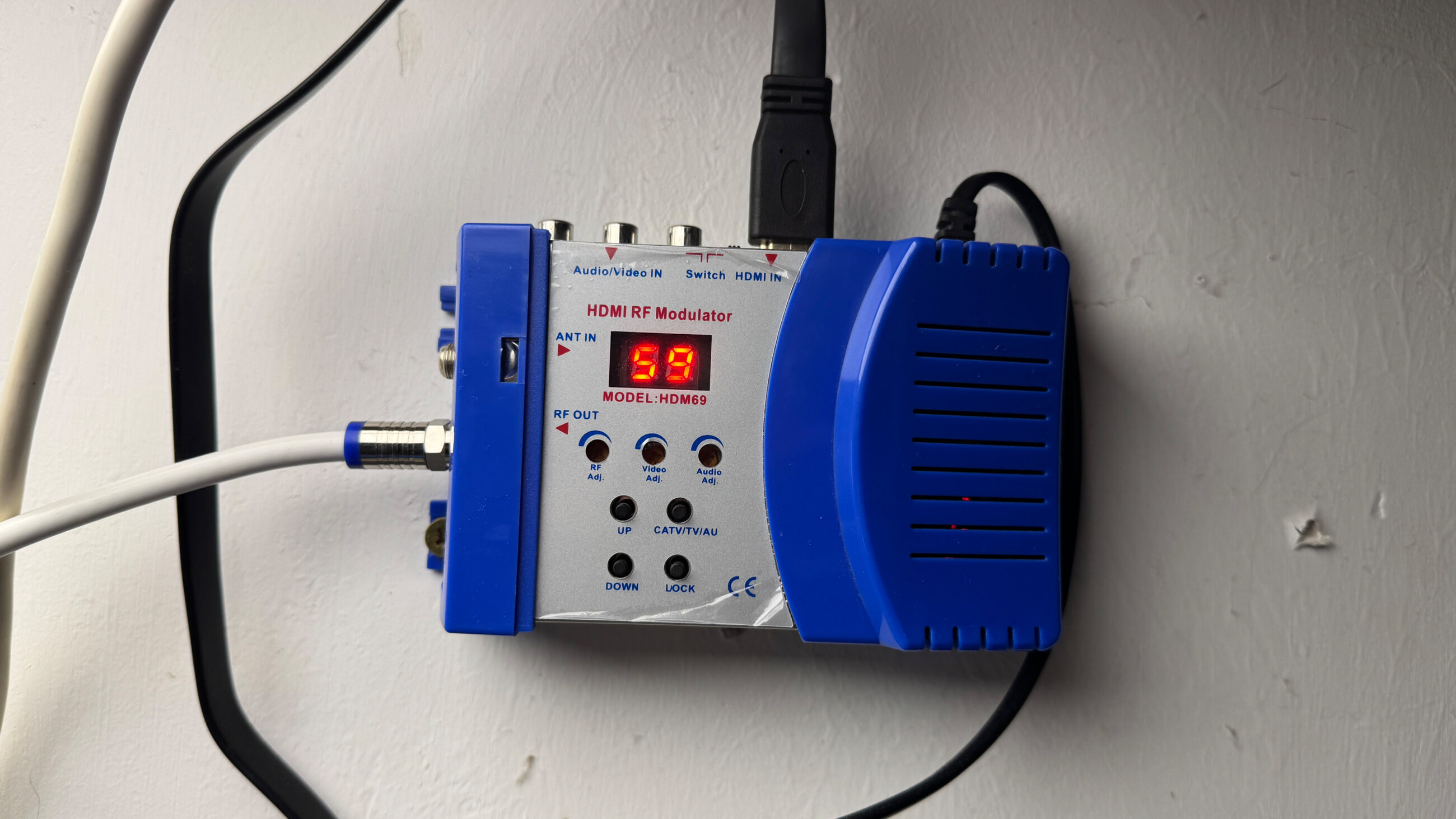

Apparemment, il ne gère que le pal ou le ntsc
Si c’est le cas, ça va être compliqué.
Il vous faut une modulation image positive pour votre Sony, mais avec ce modulateur, j’ai bien peur que cela ne soit pas possible.
On appelle les experts à l’accueil.
C’est bien ça, j’ai plus qu’à trouver comment faire
La notice du modulateur mentionne les normes B/G D/K et M/N.
Je fais peut-être fausse route, mais je pense que c’est plié.

Plusieurs modulateurs modernes possèdent la Norme L (France), modulation vidéo RF positive, audio en AM (modulation d’amplitude) et écart porteuses image/son de 6,5MHz.
Ce sont les Terra MT-47, Engel MV-7127, Ikusi MAW-200 & 201.
Lire ici la prodédure de réglage, Norme diffusion et canal UHF :
Avec cela, vous aurez une image en noir & blanc + son sur votre TV Sony KV-1220DF.
A partir d’un magnétoscope SECAM vous aurez de la couleur.
Les sources Tuner TNT, lecteur DVD, jeu vidéo sont en général en PAL et nécessiteront un transcodeur PAL/SECAM capable de générer le signal d’identification Trame (appelé « Bouteilles SECAM » dans le jargon TV.
Le Sony SFR-1000 se trouve facilement sur E-Bay ou LBC pour des prix dérisoires. Il génère les « Bouteilles SECAM ».

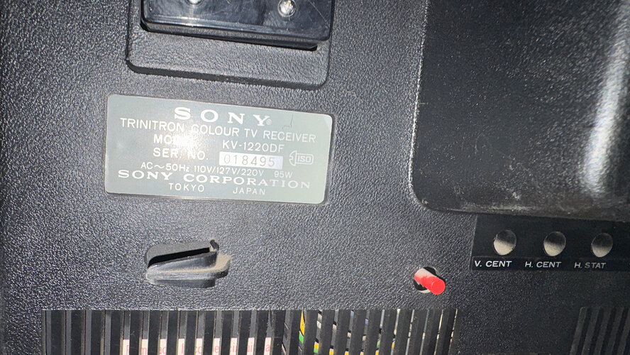

Elles sont nécessaires pour ce Sony KV-1220DF des débuts de la TV couleur en France.
Essayez de l’acheter complet avec son bloc d’alimentation d’origine et ses cables SCART/RCA.

Le produit « Nicear » Amazon ne fait pas la Norme L.
on voit sur le côté un commutateur marqué DK/I/BG : Vidéo négative & son FM avec divers écarts A/V.
De plus, il ne module que sur un seul canal VHF, aucun choix de fréquence.
A éviter, vous seriez déçu,

Le TV KV SONY ne jure qu’ avec la norme L, contrairement au petit TV multistandard B/G-L, votre modulateur ne fait que la norme B/G, et marche très bien avec le petit TV. Pour le SONY, il n’ y a pas de panne, mais une image négative, résultant de l’ incompatibilité du modulateur.
