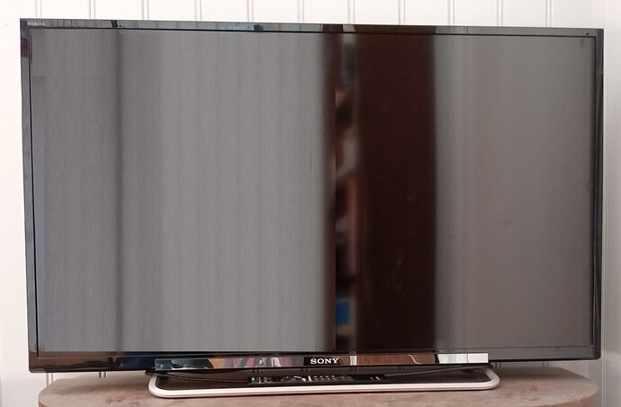

Après essai, il s’avère que le TV démarre et réagit à la télécommande, la réception fonctionne (on reçoit le son des chaînes de la TNT) mais l’écran ne s’éclaire pas (ce qu’on voit sur la photo est le reflet de la pièce).
Je suppose que c’est le rétro-éclairage LED qui est à remplacer mais comme je quitte Royan dans 2 jours je regarderai ça l’année prochaine. :unamused:

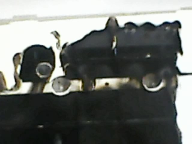

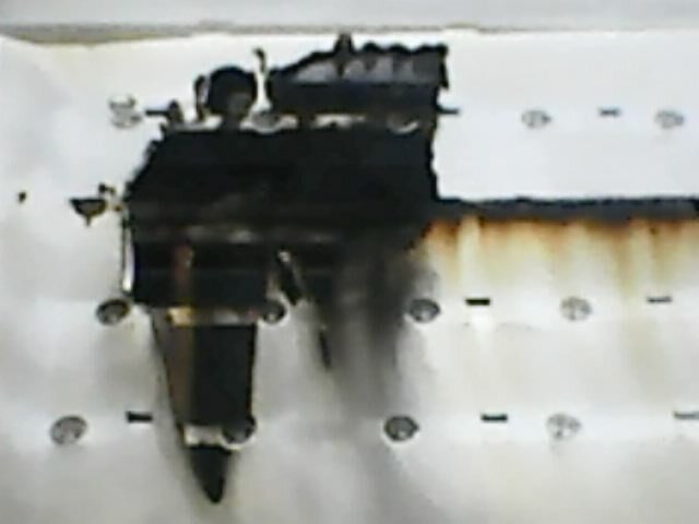

Je viens seulement d’ouvrir l’appareil pour remplacer les LED du rétroéclairage (je viens de les recevoir, cela a pris moins de 15 jours). Coût 12 € chez Aliexpress, port inclus.

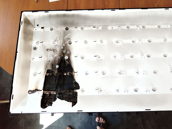

Mais après ouverture (laborieuse, Sony semble s’être ingénié à compliquer le démontage) j’ai découvert une horreur côté rétro-éclairage plusieurs diodes ont littéralement brûlé et ont même fait fondre le fond blanc sur lequel la lumière se réfléchit.
Je suppose que c’est parce qu’ils ont dû voir des flammes et de la fumée dans l’écran que les anciens propriétaires l’ont mis directement à la déchetterie. :laughing:
La moiitié des cabochons transparents des LEDs se baladaient dans l’écran …
Heureusement les bandes de LEDs neuves sont livrées avec leurs cabochons.
Comme il n’y avait apparemment pas d’autre problème visible, j’ai remplacé l’intégralité des bandes (10 bandes de 5 LEds chacune).
J’ai également mis du papier blanc à la place de la partie cramée du fond.
Edit : Les 5 LEDs d’une bande sont montées en série et les 10 bandes sont elles-mêmes montées en série => toutes les LEDs sont donc en série et alimentées sous environ 150 à 200V.
Après avoir tout remonté, j’ai remis le jus en pensant que ça fonctionnerait mais les LEDs ne s’allument toujours pas…
Je suppose que le court-circuit dans les LED a mis leur alimentation en panne.
Je suis bon pour tout redémonter. :unamused:
Edit: en fait les LEDs s’allumaient, le problème était ailleurs (voir plus loin).

déja rencontré sur un Sony KDL 40 R 471 A

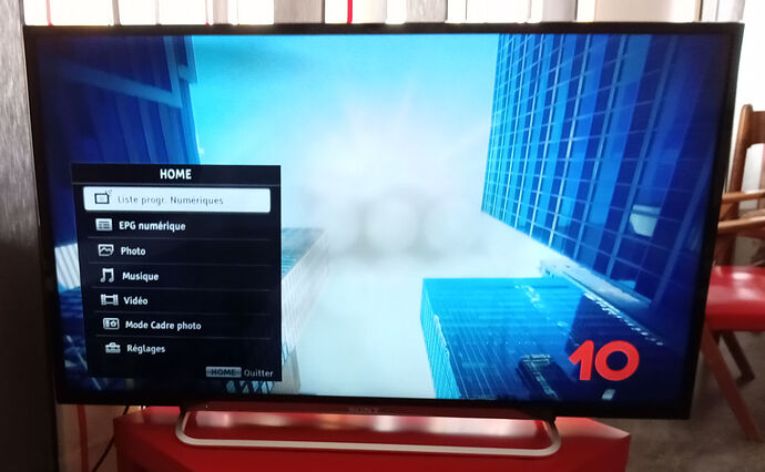

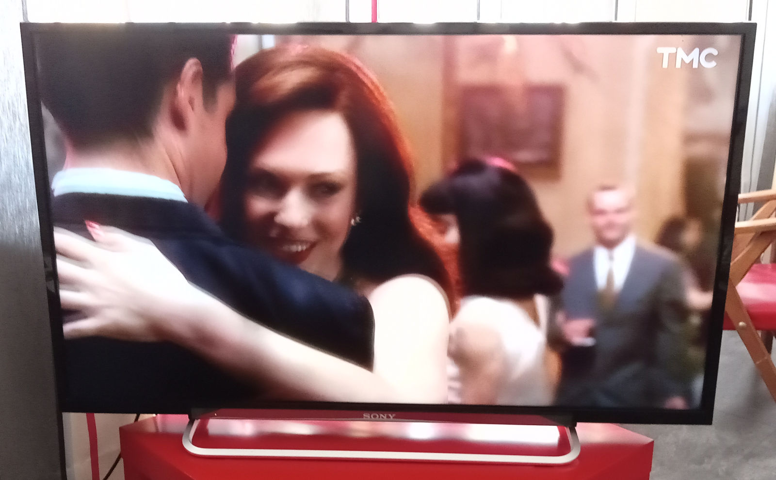

De bonnes nouvelles aujourd’hui: l’appareil fonctionne !
En fait ce n’était pas le nouveau rétroéclairage qui était en panne mais c’est moi qui avais remonté la dalle à l’envers (l’extérieur vers l’intérieur !) :upside_down_face:
De ce fait le câble plat était aussi monté à l’envers et la dalle était en mode bloquant la lumière …

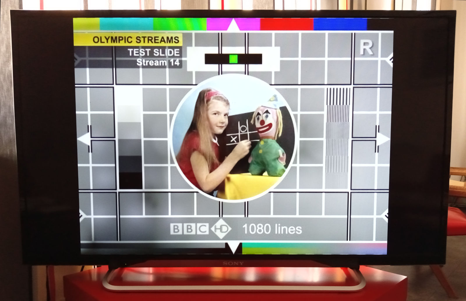

L’image est tout à fait correcte si on excepte des zones plus sombres en bas à gauche de l’image (voir mire) à cause de la suie (que je n’ai pas pu nettoyer complètement) déposée sur la plaque en plastique dépoli translucide faisant office de diffuseur de lumière.
Si je trouve une plaque au détail dans le même genre chez Bricotruc -et si j’en ai le courage- je la remplacerai, ce qui devrait rétablir une luminosité uniforme sur l’écran.
En tout cas une belle télé de 40" sauvée de la déchetterie pour 12€.

Je vous transmet une astuce qui va très bien, enlever tout le masque blanc barres led et les cales si il y a, ensuite mettre en peinture ( bombe) en blanc satiné, remonter le tout une fois la peinture sèche, résultats garantie :wink:
Merci de l’idée, j’avais un peu pensé au coup de la peinture du fond pour remplacer la feuille plastique blanche qui a partiellement brûlé.
Mais ça ne résoud pas le problème des traces noires sur le diffuseur dépoli qui est là pour assurer une répartition homogène de la lumière sur toute la surface de la dalle.
Ah oui je n’avais pas vu sur la photo, ce défaut ne vient pas des LEDs puisque elles sont neuves et donc le diffuseur de lumière est bien centré, avez vous remis dans l’ordre les feuilles plastiques qui se trouvent sous la dalle LCD il y en parfois 2 ou 3, il doit y avoir aussi des cales plastiques repartis en quinquonce pour bien plaqué tout l’ensemble
dalle LCD et feuilles plastiques de façon homogène sur toute la surface sinon les feuilles plastiques s’affesse et se rapproche des LEDs, ce défaut y ressemble beaucoup.

Il y a 3 couches entre les LEDs et la dalle proprement dite, en partant des LEDs:
-une plaque dépolie rigide d’environ 2 mm d’épaisseur (partiellement noircie et fondue en face de la LED qui a pris feu),
-un film polarisant, semi-réfléchissant côté plaque dépolie; ce film est intact
-un deuxième film translucide à l’allure dépolie, également intact
On ne peut pas se tromper d’ordre ni de sens car il y a des encoches faisant office de détrompeurs dans le cadre qui les positionne précisément
Ces 2 films sont pris en sandwich serré entre la plaque dépolie et la dalle, ils sont donc forcément plaqués correctement.
Les zones plus sombres que l’on voit sur l’image sont dues aux parties endommagées et salies sur la plaque dépolie et aux parties plus sombres sur la feuille blanche qui a partellement brûlé entre les LEDs.
Donc ça devrait être réparable assez facilement en remplaçant la plaque dépolie (à condition d’en trouver une qui va bien) et la feuille (autrefois) blanche.
