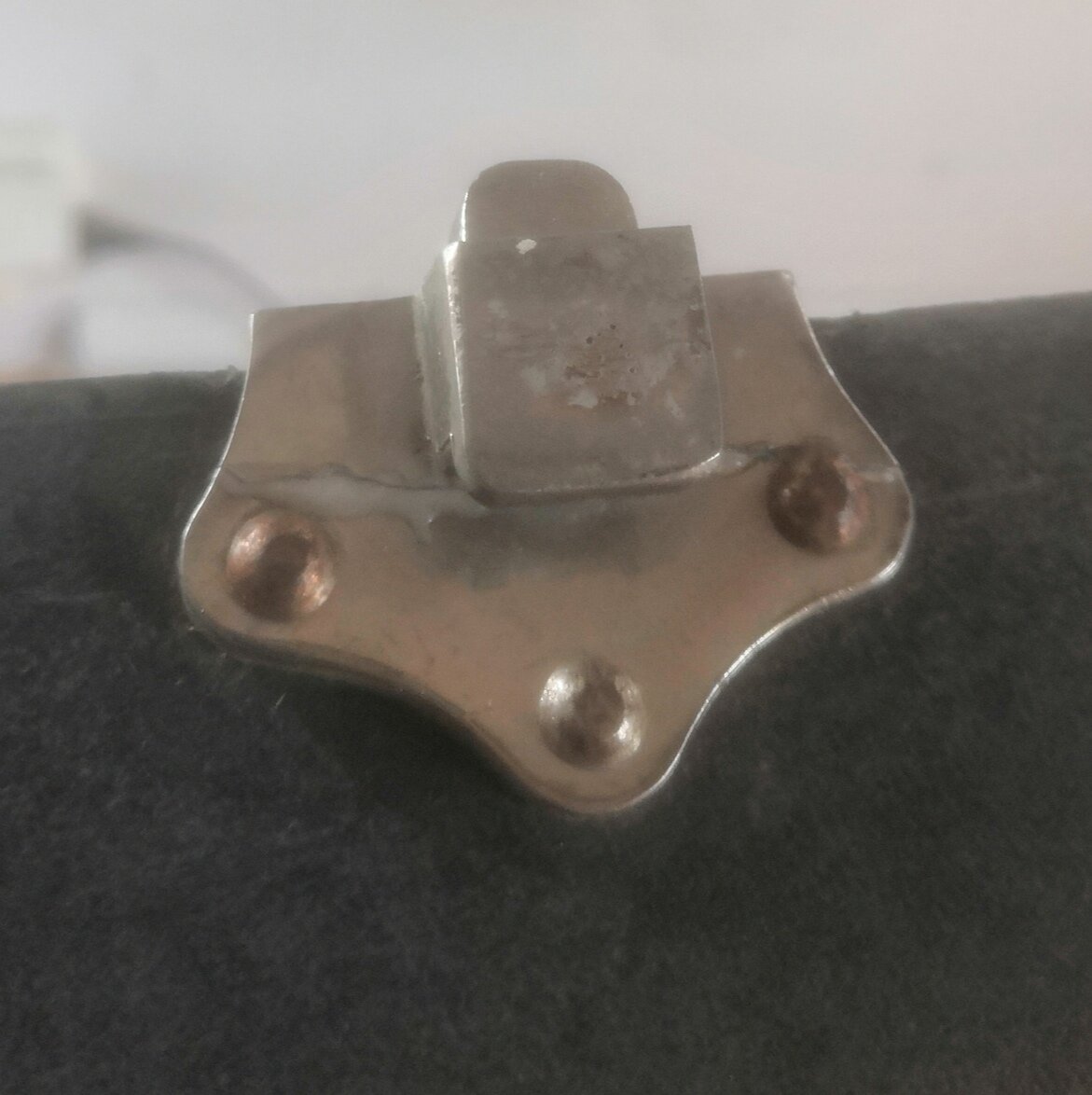

@madelg merci mais c’est plus un collage qu’une soudure qu’il faut faire. Les 2 parties ne présentent aucun manque. Donc une simple épaisseur de colle et des vis suffiront. Cette fermeture ne sera pas pas sollicitée outre mesure
Alors, pourquoi elle est casée à cet endroit?
Sur cette pièce, il y a une bride (que l’on ne voit pas sur les photos) qui tire et qui doit faire plier cette pièces, ce qui explique qu’elle s’est cassé sur cette zone de flexion.

@allo.guy j’ai acheté l’appareil ainsi, avec cette charnière cassée. Donc je ne sais pas ce qui est arrivé ? L’autre est entière. Comme c’est du matériel professionnel et ancien (années 60) on peut tout imaginer.

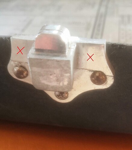

Bon la colle ne tient pas sur le zamac malheureusement et comme je n’ai pas le matériel pour faire des trous comme recommandé plus haut. Faut que je trouve quelqu’un pour le fait…
Curieux tout de même. C’est sur le zamac qu’elle ne prend pas, ou sur le revêtement du coffret ? Tu avais dégraissé/dépoli la pièce avant le collage ?
J’avoue ne pas avoir dégraissé les 2 parties. Je n’ai collé que le zamac. Que faut-il comme dégraissant ? Merci @Bruno
Un simple joint de colle sur les lèvres de la cassure ne tiendra pas. Il faut coller le cul de la pièce sur le coffret, quitte à mettre des vis ensuite (peut-être en mettre sur les 2 fermoirs pour l’aspect visuel). Il serait bon aussi de couper un peu le revêtement du coffret à l’emplacement du collage pour s’ancrer directement sur du dur.
Pour dégraisser l’acétone est parfait (attention aux plastiques qui ne le supporte pas tous).
Merci @Bruno . A part mettre des vis je ne veux pas modifier le couvercle par retrait de matière. Je pense aussi qu’il soit possible que je n’ai pas évacué assez de colle dans les tubes pour que le mélange opére.
J’ai nettoyé correctement je pense et j’ai refait un collage et si ça ne tient pas j’aurai l’explication sur le fait que le zamac ne se colle pas et alors je mettrai des vis.
