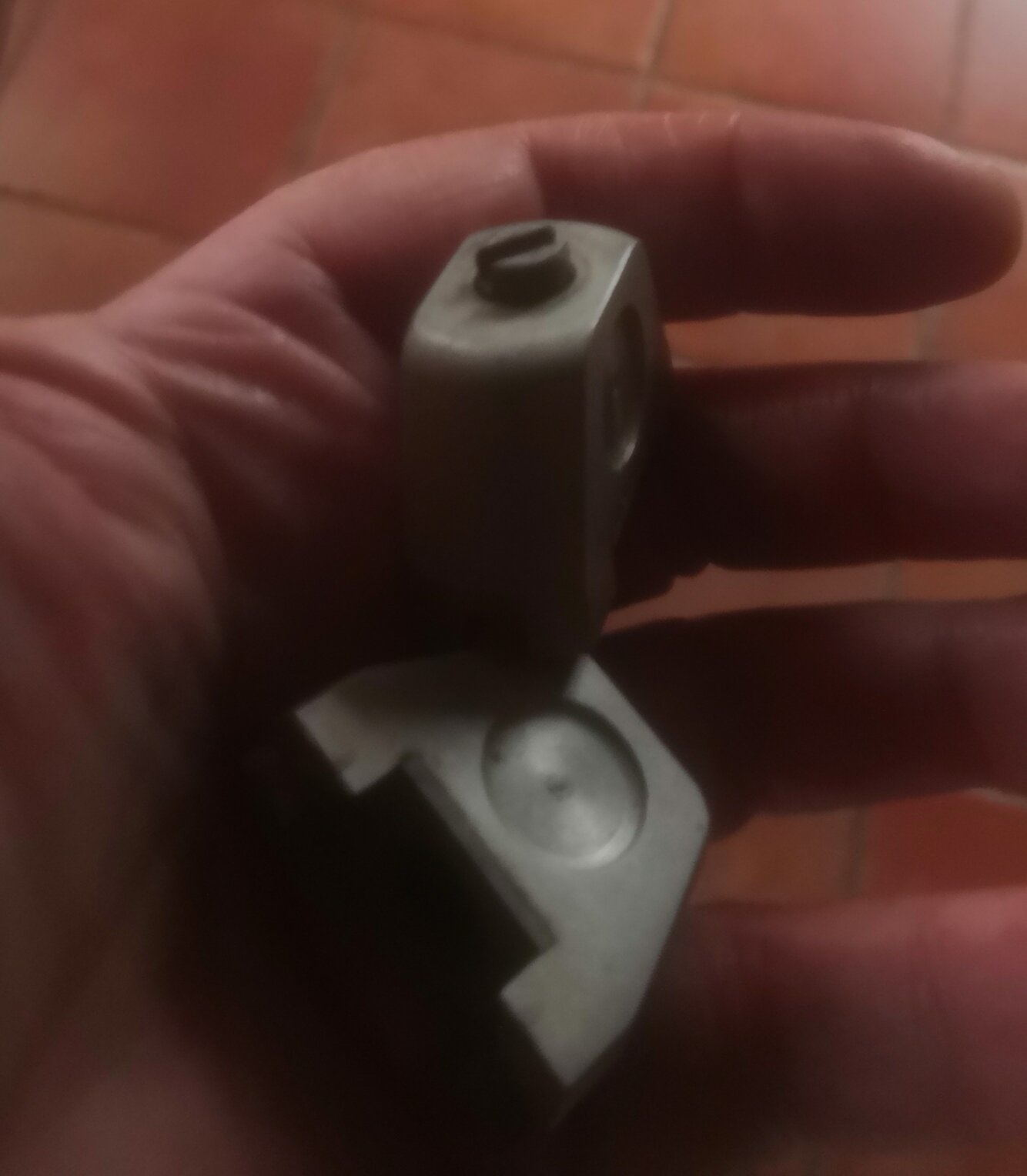

refaire la pièce sans doute mais trop compliqué pour moi @Radiolo :slightly_smiling_face:. Je ne saurai pas fait ça.
la lime c’est ce que l’on apprend en premier lors des cours de mecanique
et c’est en forgeant que l’on devient forgeron
Oui, mais tout le monde n’a pas fait d’ajustage dans sa jeunesse.
C’est comme le vélo, pour celui à qui l’on a jamais appris c’est dur de s’y mettre tout seul.
Il y a peut etre moyen d’ajuster une contre plaque alu, de l’épaisseur du rebord, qui sera plaquée sous cette fermeture et qui va se caller sur le rebord et être collée sous les deux parties,
Cela permettra de resister à la traction car la colle travaillera en cisaillement sur une plus grosse surface et pas en arrachement.
En tous cas,
j’ai l’explication de la cassure. Le couvercle était gêné à la fermeture par les axes qui tiennent les bobinos du magnétophone. Il suffit de les devisser et le couvercle ferme totalement
