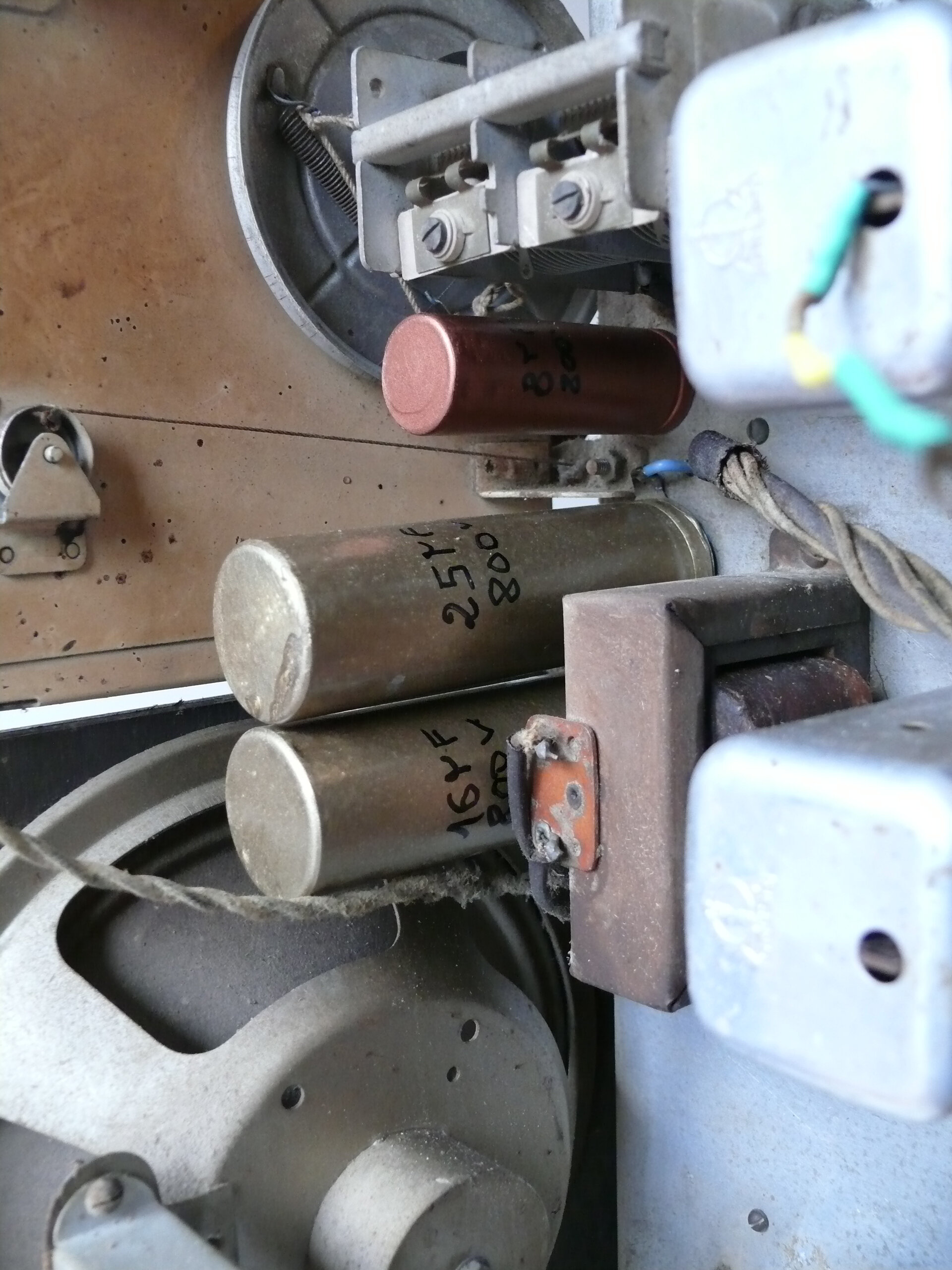

Un rapide tour de vérification des 4 condensateurs électrochimiques et des capas goudron … à première vue les capas de filtrage sont hors des clous.
Je vais y aller un par un car le schéma est approchant et je n’ai pas l’habitude.
Le premier est marqué 8µf 500v… avec mon multimètre rien de rien.
Je démonte le condo et le mets sur le petit testeur chinois : 34pf
Je dessertis et je vois que le condo est obturé par du goudron. Le fil + ne tient pas et en tirant à peine il vient tout seul : Je vais me le « farcir » … il trempe dans la casserole sur le gaz.
Voilà je l’ai rempli avec 2x 18µf en série avec résistances d’équilibrage de 190k.
Un coup de peinture pour le finir : je l’ai un peu abimé en le retirant… il faisait de la résistance … sans doute a-t-il servi pendant a WW2.
même punition pour les deux autres.
Des 16µ 500v. Sur le schéma la résistance est donnée pour 150 ohms. elle est en série sur la ligne +HT, sans doute pour créer une tension négative. Sur ce poste elle est de belle taille et mesure 2,2K … dans les 15w.
? : est-il possible après cette résistance de mettre des capas un peu plus élevée ? 25µ par exemple ?

La tension après la résistance de 2,2K est toujours positive… mais moins élevée. Elle alimente en général les étages secondaires du récepteur et/ou certains écrans.
Le condensateur situé après la 2,2K forme une cellule RC de filtrage et de découplage. Donc pas de soucis pour une valeur de 25µF.
C’est la valeur du condensateur en tête de filtrage qu’il est conseillé de respecter pour ne pas « pomper » la valve par un appel de courant très important à la mise sous tension.
Ici, avec la 2,2K entre la valve et la capa, pas de risque !

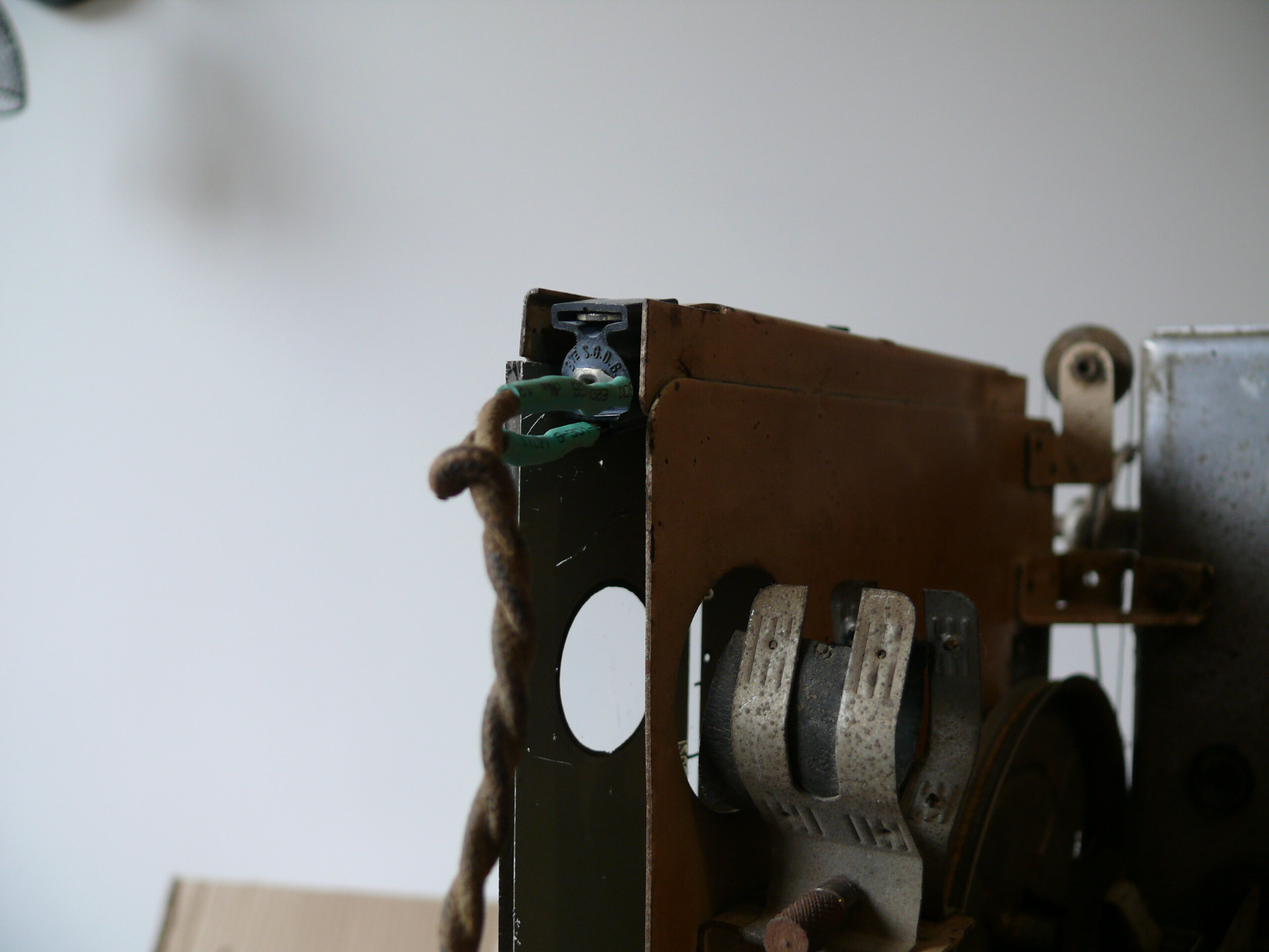

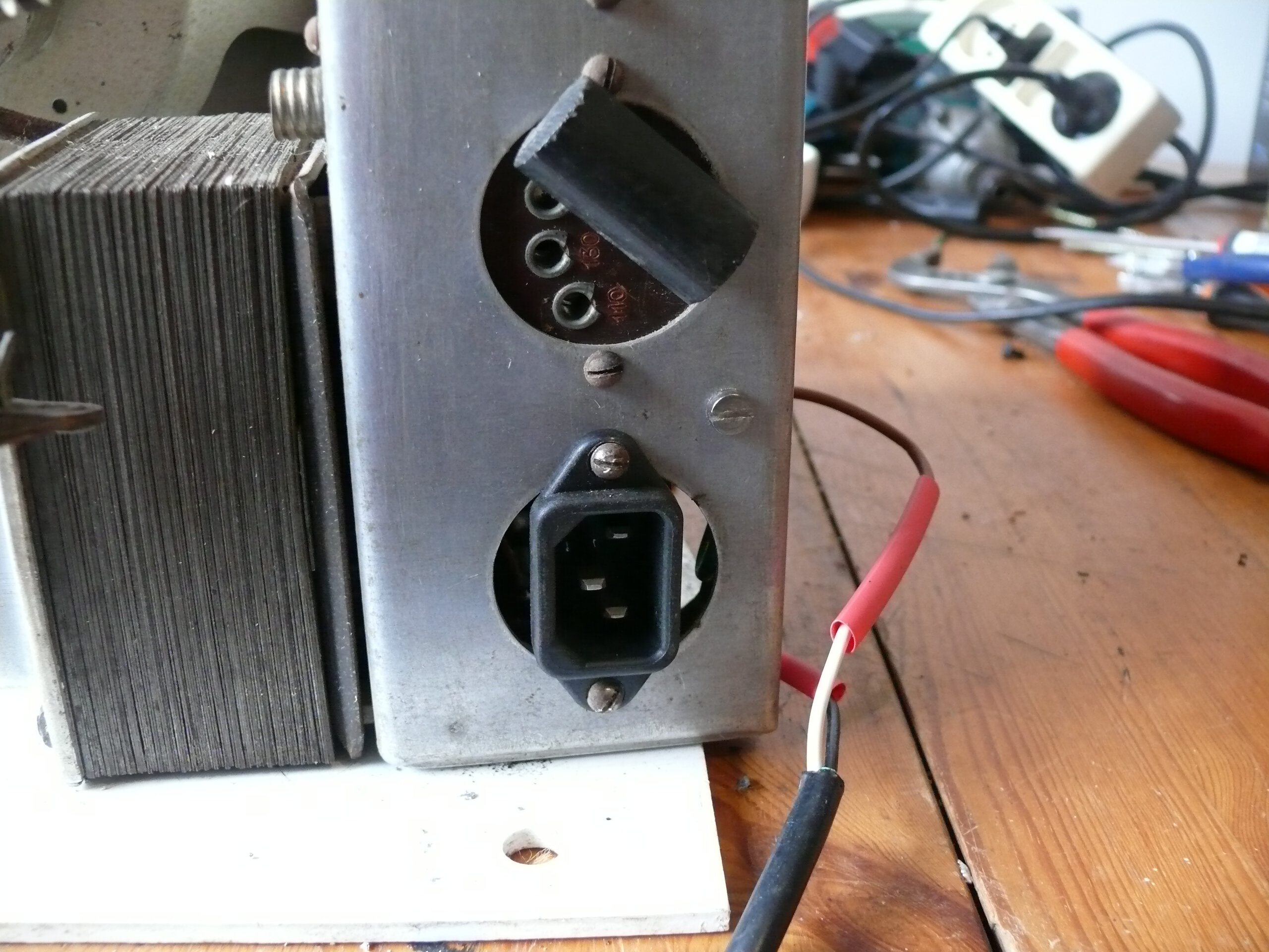

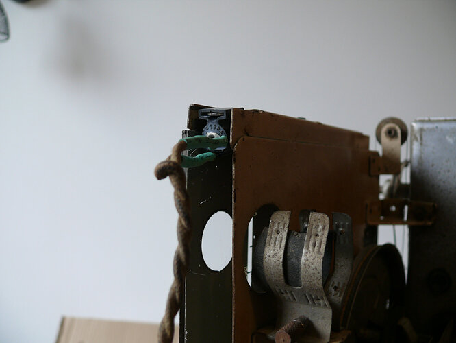

condensateurs de filtrage remis en place, remplacement des douilles des lampes de cadran (en mauvais état et risque de CC, remplacement de la prise secteur par une prise moderne avec terre reliée au châssis … avec un fil vert/jaune … c’est vrai que ça jure un peu dans le poste… mais pas de concession avec la sécurité électrique…

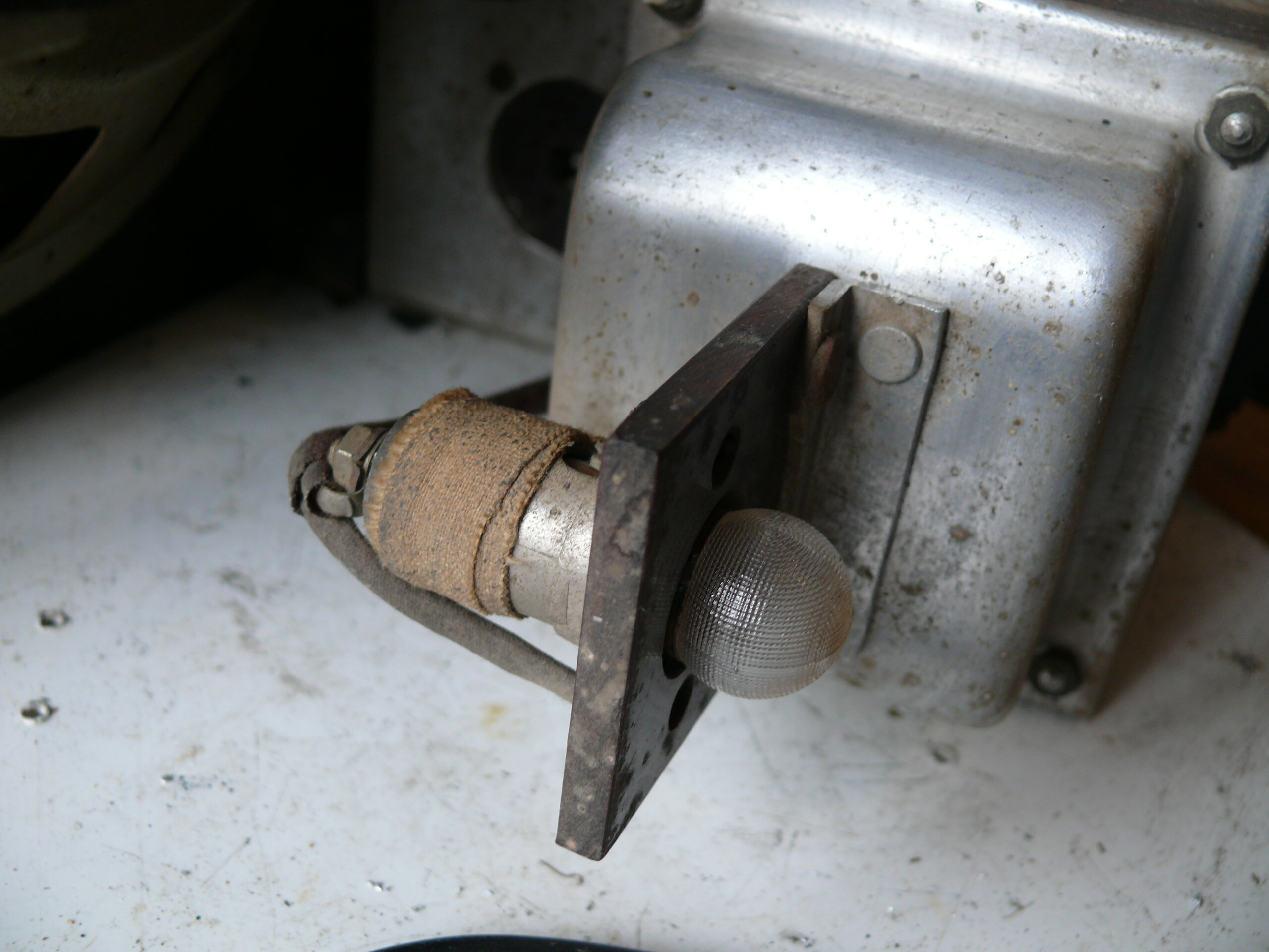

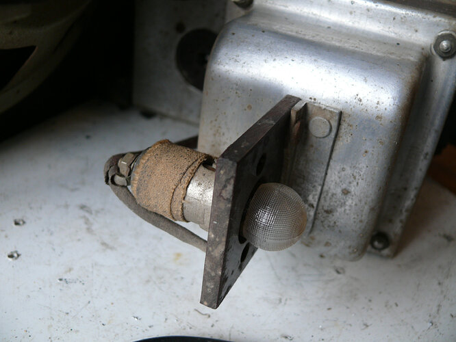

l’ampoule 6v/4w n’est quand même pas en série avec le transfo secteur ?
Ben si justement ! elle doit être là pour protéger une erreur du sélecteur de tension … justement elle est grillée et cela semble bien d’origine car son support est rivé sur le capot du transfo.
on les trouves aussi qq fois en serie dans le retour du point milieu de l’enroulement HT
pour sauver valve et transfo en cas de C/C d’un capa de filtrage
Oké Merci Radiolo … j’ai mis une 12v 5w et ça rétablit le circuit … les lampes de cadran s’allument … et s’éteignent… le différentiel a sauté !

Je mets la 5y3 et elle rougit… je mesure la HT : 1,8v soit mauvais contact du support car elle s’enlève vraiment sans forcer soit elle est rincée… soit le TA est HS.
Bon rien de tout ça : j’avais oublié de remettre en place la petite lampe fusible. elle doit se trouver entre le point milieu des deux enroulements HT et la résistance chutrice car j’avais bien 750v AC entre les broches de la redresseuse.
