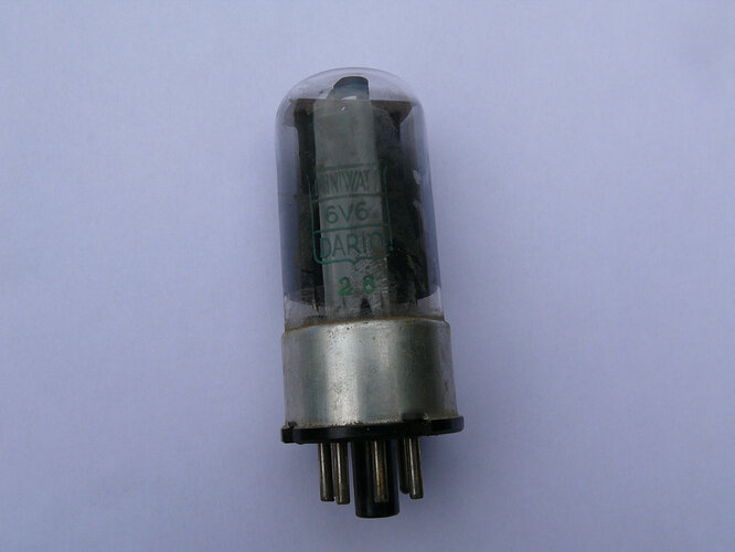

    j’ai cru voir de petits éclairs dans la base de la 6v6 avec craquements … arrêt immédiat … il est possible qu’elle ait un peu pris l’air
Bonjour Julien,
Une lampe qui a pris l’air se remarque de suite par son teint interne laiteux.
Etincelles dans la base/support, peut-être du nettoyage aussi?
Bonne suite

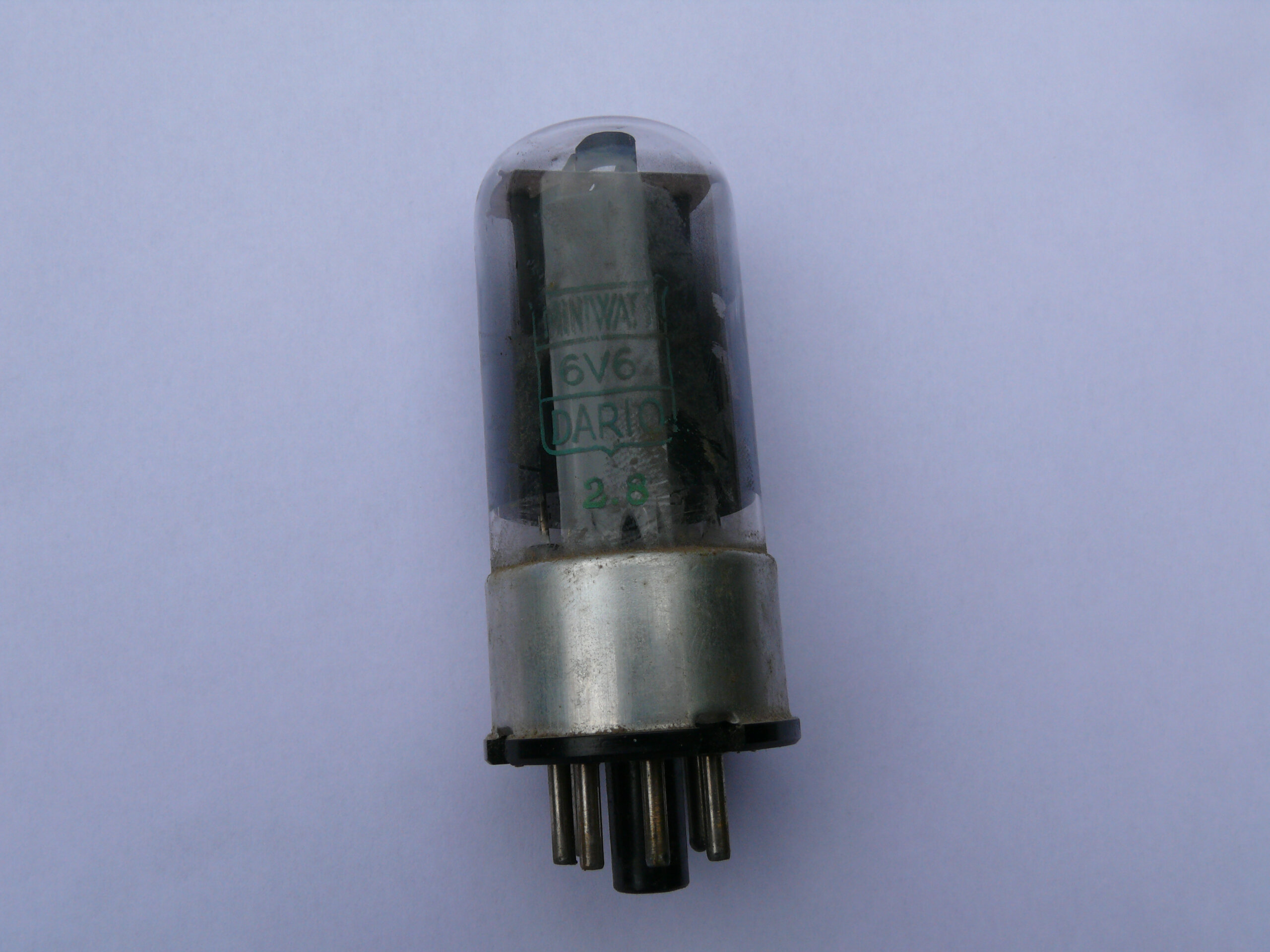

oui je sais bien mais la 6v6 n’a pas cet aspect. On ne voit pas de traces blanches à l’intérieur et il n’y a pas de trace argentée du getter.
Peut-être qu’elle a une tension d’anode trop élevée … je vais relever les tensions un peu mieux.
36,8mA c’est pas un peu beaucoup ?
je vais aussi re-nettoyer le support au cas où.
Cela dit elle doit avoir pas mal d’heures de vol !!!
ce qu’en dit le constructeur
elle n’a pas trop mauvaise mine … juste un peu de gaz qui s’ionise ?

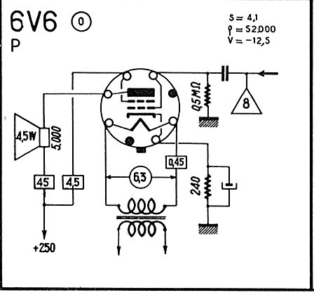

la 6v6 est donnée pour Umax anode 315v
et 285v G2
je suis peut-être trop fort en tension malgré le transfo sur 250v
je suppose que les 360V sont la HT brute en tête de filtre ? Et que, après passage dans l’excitation du HP coté positif, et dans la résistance de polar coté négatif, on se retrouve avec 250 à 275V sur la 6V6 (ce qui est alors normal et dans les limites admissibles)
Voir si le culot et le support sont propre si c’est en dessous (une forte tension existe entre broche plaque et filaments et elles ne sont qu’a quelques millimètres, si ce n’est pas parfaitement propre ça peut amorcer !) Et voir si la 6V6 ionise si c’est dans le bulbe en verre et au niveau de la plaque (présence de lueurs bleutés ou violettes , et dont la luminosité varie si on écoute très fort , si tel est le cas , on peux encore s’en servir mais c’est le signe que la 6V6 a un mauvais vide et qu’elle est plus ou moins en fin de vie, remplacement a prévoir … )

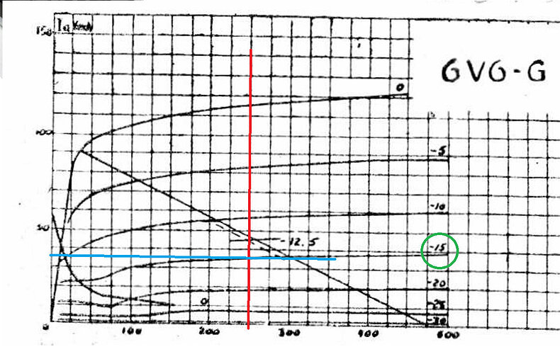

relevé des tension de la 6V6
G1=0.2v
G2=253v
A=251,4v
K/Masse = 14v
Ik=36,6mA soit p=9,18w
J’ai ajouté une 82ohms en série avec la résistance jaune (mesurée 375ohms) pour la ramener à 470ohms environ
G1=0,03v
G2=256v
A=256v
K/Masse = 15,77v
Ik=33,5mA soit p=8,27w
J’ai bon là ?

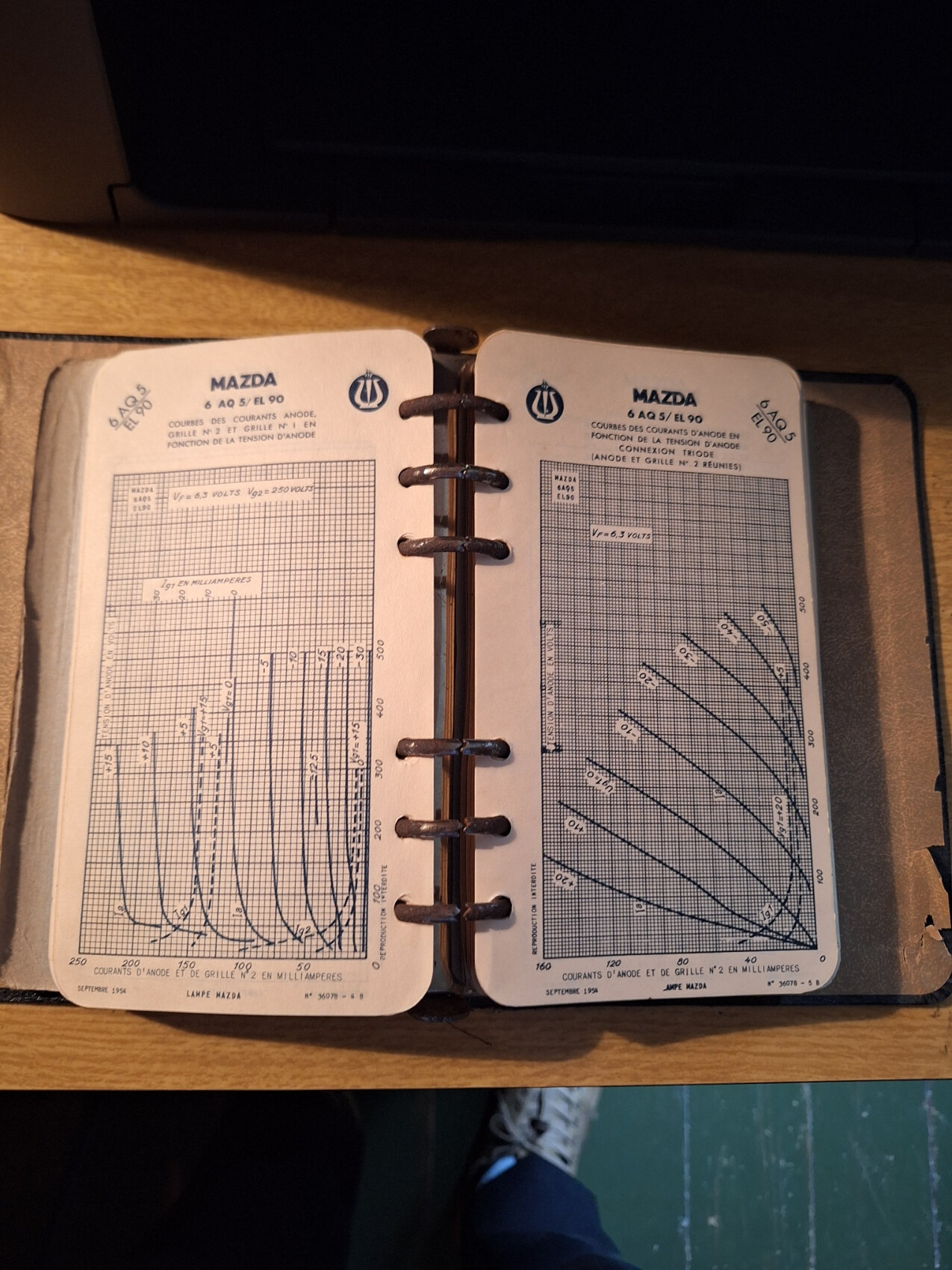

ton point de polar tombe bien sur le reseau de courbes
ha merci Radiolo pour la vérification ça c’est une bonne nouvelle.
J’ai essayé une autre vieille 6v6 que j’avais … les tensions sont à peu de choses près les mêmes… je regarderai ce soir s’il y a des effluves violettes.

Le contrôle de tonalité est original si je ne me trompe pas : il y a 6 positions du plus grave au plus aigu par commutation de différents condensateurs.
quant tu as un doute sur un tube c’est le meilleur lmpametre
en effet mais je n’ai pas trop l’habitude de regarder les courbes et pourtant c’est la base !
Encore merci
je reviens demain pour tenir informé

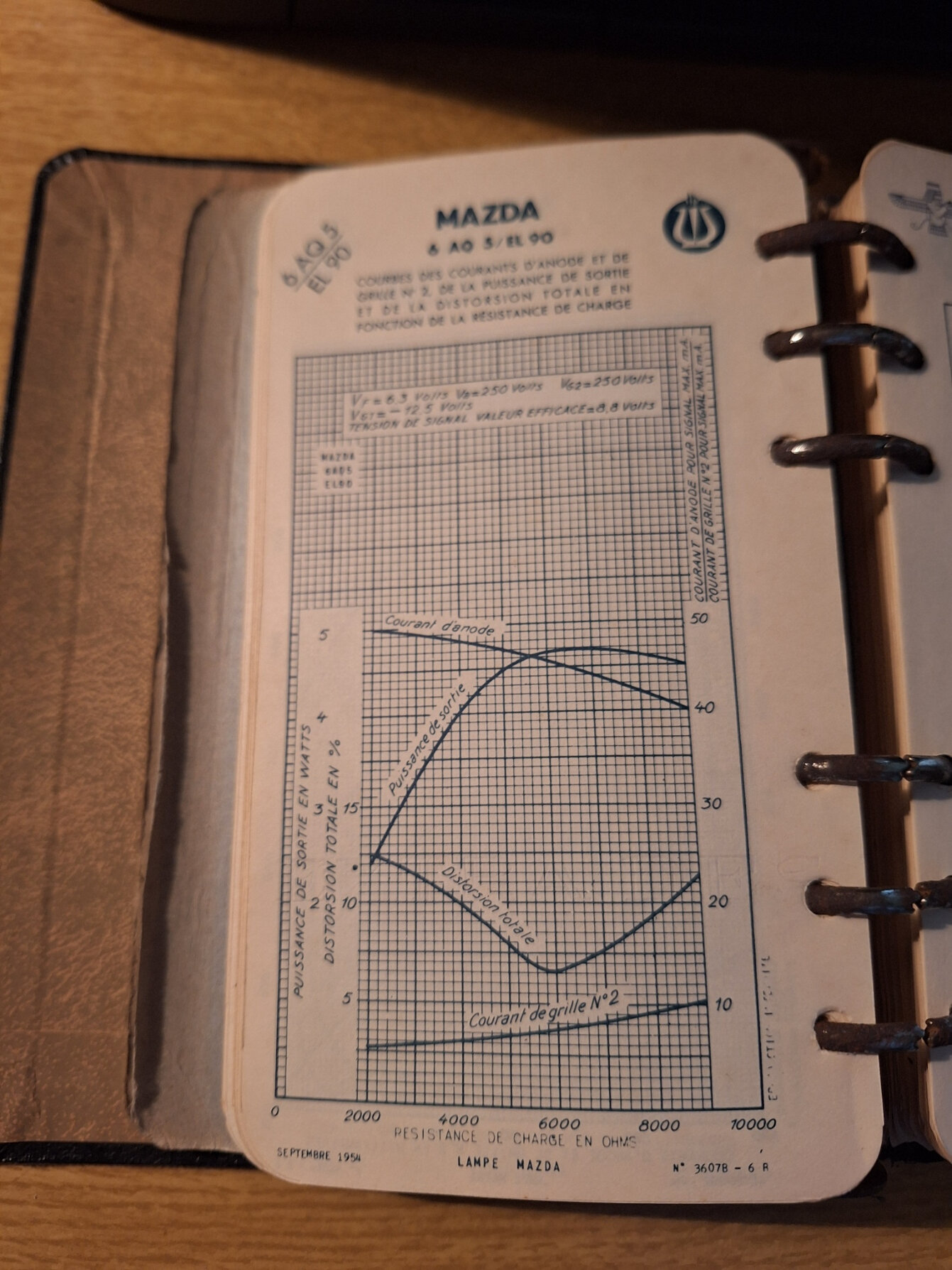

Bien pratique ces courbes, j’ai 3 tomes de « Documentation MAZDA RADIO » que je consulte souvent.
Un exemple de courbes pour une 6AQ5 (tome 1) :
oui ça sent bon la documentation du professionnel
ceci dit il y a Pocnet avec pratiquement tous les tubes de la création … et leurs fiches irremplaçable !!! le doctsf du tube
Essai de nuit : la 6v6 du poste n’a pas de lueur bleue ni violette … par contre de petits craquements audibles dans le HP … je pense qu’elle a des amorçages sporadiques.
L’autre 6v6 que j’avais a bien une lueur violette sur le verre en partie supérieure et tout autour du tube, avec des ombres provoquées par les fils … mais ça c’est normal … Par contre aucun craquement dans le HP.
Je pense qu’il faudra remplacer la 6v6 d’origine par une en meilleure santé.
