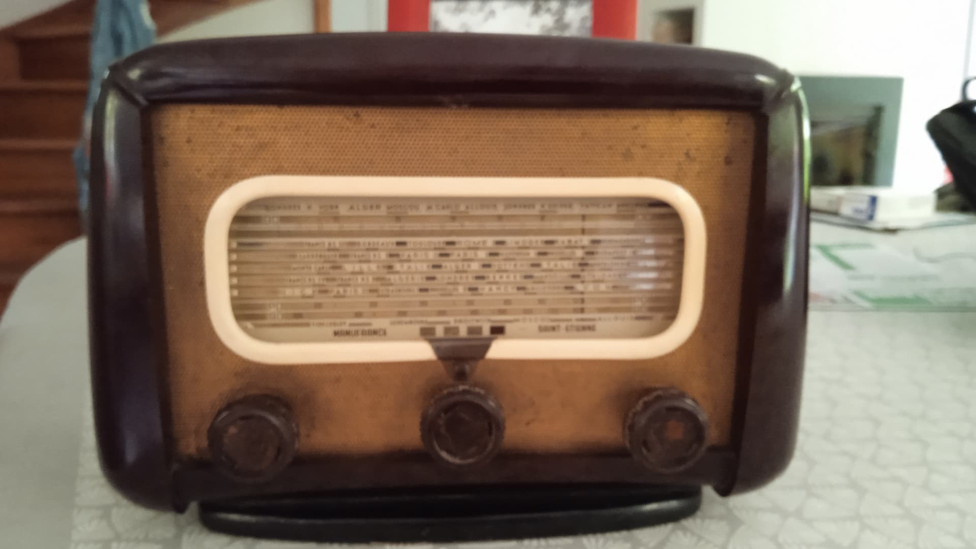

Je viens d’acquérir un poste Manufrance modèle S3.
J’ai bien trouvé la fiche correspondant à ce modèle sur le site, mais aucun document concernant la marque Manufrance & donc sur ce modèle.
J’ai lu que Manufrance ne fabriquait pas ses postes
Ce modèle a t-il était commercialisé sous une autre marque ?
D’avance merci pour vos réponses.

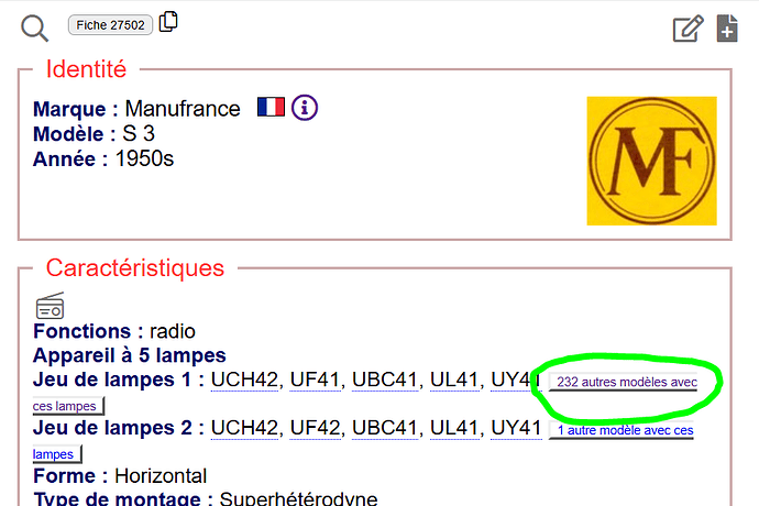

Oui, voici sa fiche du GL
Et les 233 modèles avec ce même jeu de lampes dont beaucoup avec schéma accessibles par le lien ci-dessous :
D’après la fiche du Grand Livre, il n’ y a pas d’équivalence connue commercialisée sous d’autres marques pour ce S30. Dans les années 30, c’était le constructeur niçois Malony qui fournissait les postes Manufrance…
Patrick.
F.A.R. a aussi produit pour MANUFRANCE dans les années 50.

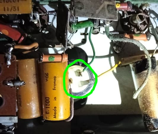

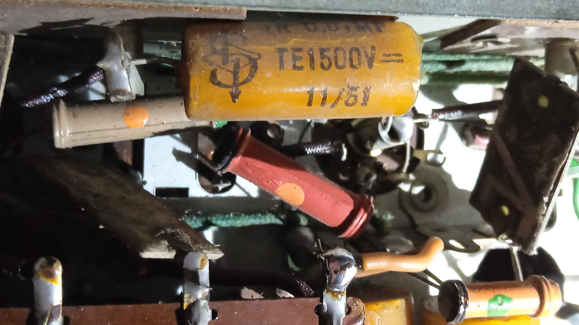

Re bonjour, j’ai à l’intérieur des condos referencés au moins pour un, car je n’arrive pas à lire la référence des autres,
0,01 MF 1500v.
Par quoi puis-je les remplacer ?
Merci.
il te suffit de reperer dans quel circuit de la ou les lampes ou ils sont places et on te dira la valeur
Étant donné que ce poste contient 5 lampes commune avec 218 autres références, je pensais que les condos étaient les mêmes sur toutes ces configurations, mais je débute, je tâtonné.
Le vendeur m’a dit qu’il avait réussi à capter qq chose, mais étant donné que les condos sont anciens j’aimerais mettre toutes mes chances de mon côté avant de griller quelque chose.
Voilà pour ces 3 là, les valeurs ne sont pas critiques à 20 % près :
Tension 400 ou 500 V suffisent.

Sont ils polarisés ?
Sinon avez vous un site à me conseiller à par eBay, & quel modèle précis prendre indépendamment de leur capacité ?
l’urgence comme d’habitude cest de remplacer
les capas de filtrage HT ( si vous ne pouvez pas les tester a la tension de fonctionnement)
la capa de liaison grille de le finale BF EL41
la capa de decouplage cathode de la finale BF EL41 ( sauf si l cathode est a la masse)
et la capas ( si elle existe) anode masse de la finale BF
et attention c’est un tous courants > chassis relié au reseau

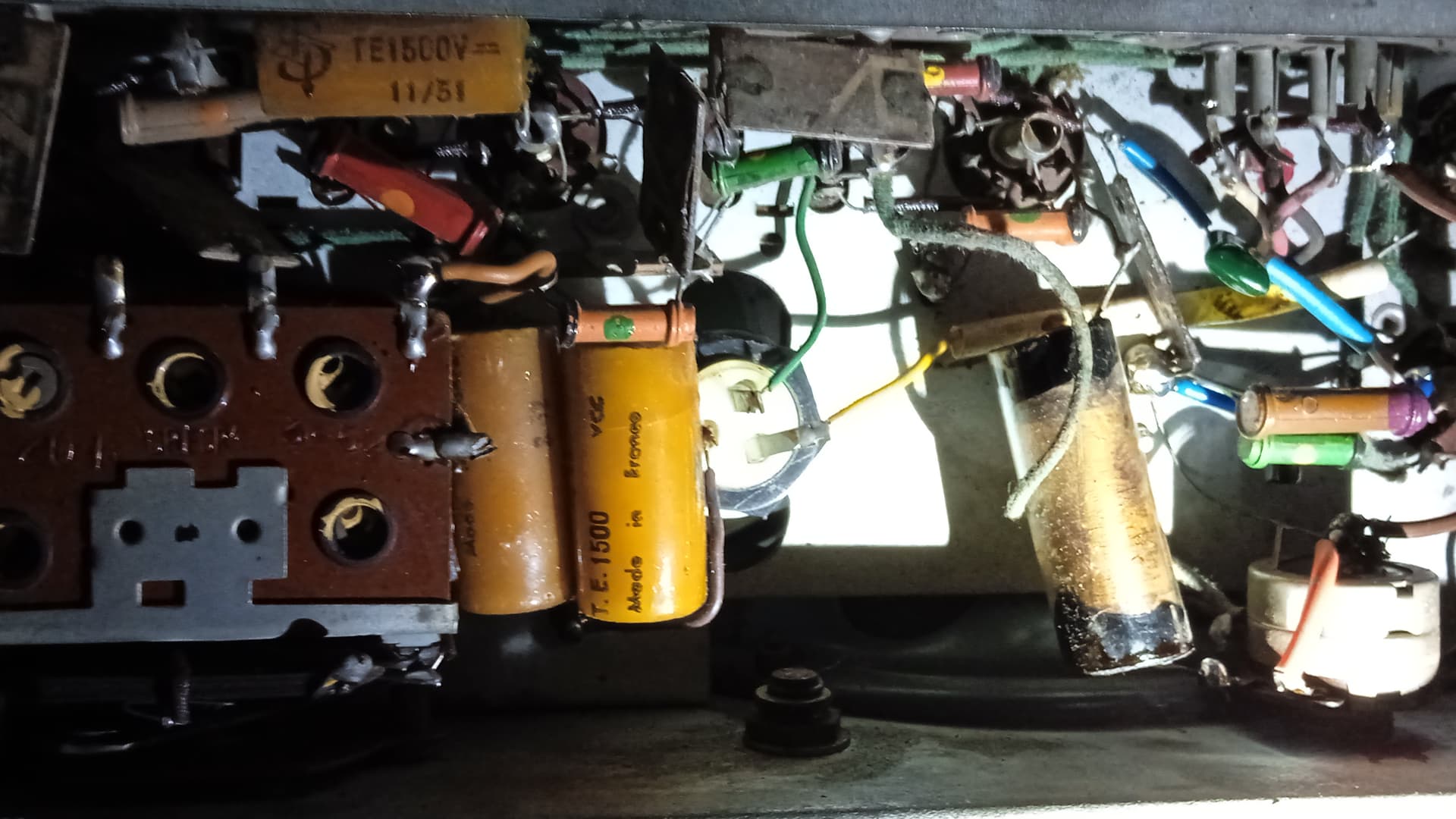

Je voudrais savoir où ces capas se trouvent sur mon chassis, dessus dessous ?
difficile a voir c’est du tassé…
deja les capas de filtrage HT dans le tube alu vissé sur le chassis
qu’y a t il de marqué sur le tube ?
