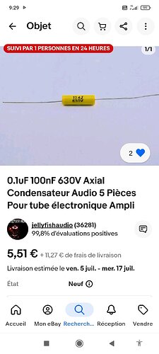

Je ne trouve que des condensateurs céramiques en 10 NF & 0,01 uf de très petites taille, ça peut remplacer les miens ?
en plus de la valeur il te faut aussi la tension service
sur un tous courants la tension appliquée a la capa ne doit pas depasser 250V
C’est normal, les condos récents par rapport à ceux des années 50 sont beaucoup plus petits, modernisation oblige :wink:
Comme l’a précisé Rémy, respecter la tension de service indiquée sur les condensateurs.
On trouve cela assez facilement dans les boutiques en ligne :
https://www.google.com/search?q=condensateur+axial+10+nF+400+V

Pour ce genre de remplacements, je n’utilise pas des condensateurs céramiques mais des condensateurs à film comme ceux indiqués dans le lien un peu plus haut…

Cela devrait faire l’affaire ?
Oui, tout à fait, mais là c’est 100 nF pas 10 nF
