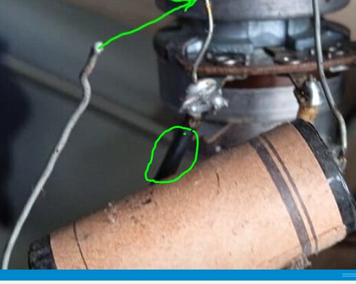

j’ai fait un dessin qui indique la cosse en question du pot
pas compliqué de voir ou va le fil noir qui est soudé dessus
le fil noir est dans le cercle vert
Le fil noir est connecté au centre de la lampe finale
Sur un espace d
blindage
qui doit etre connecte a la masse
verifie avec un ohmmetre
donc ta cap se branche comme sur mon dessin
C’est ça j’ai soudé tout à l’air de fonctionner !

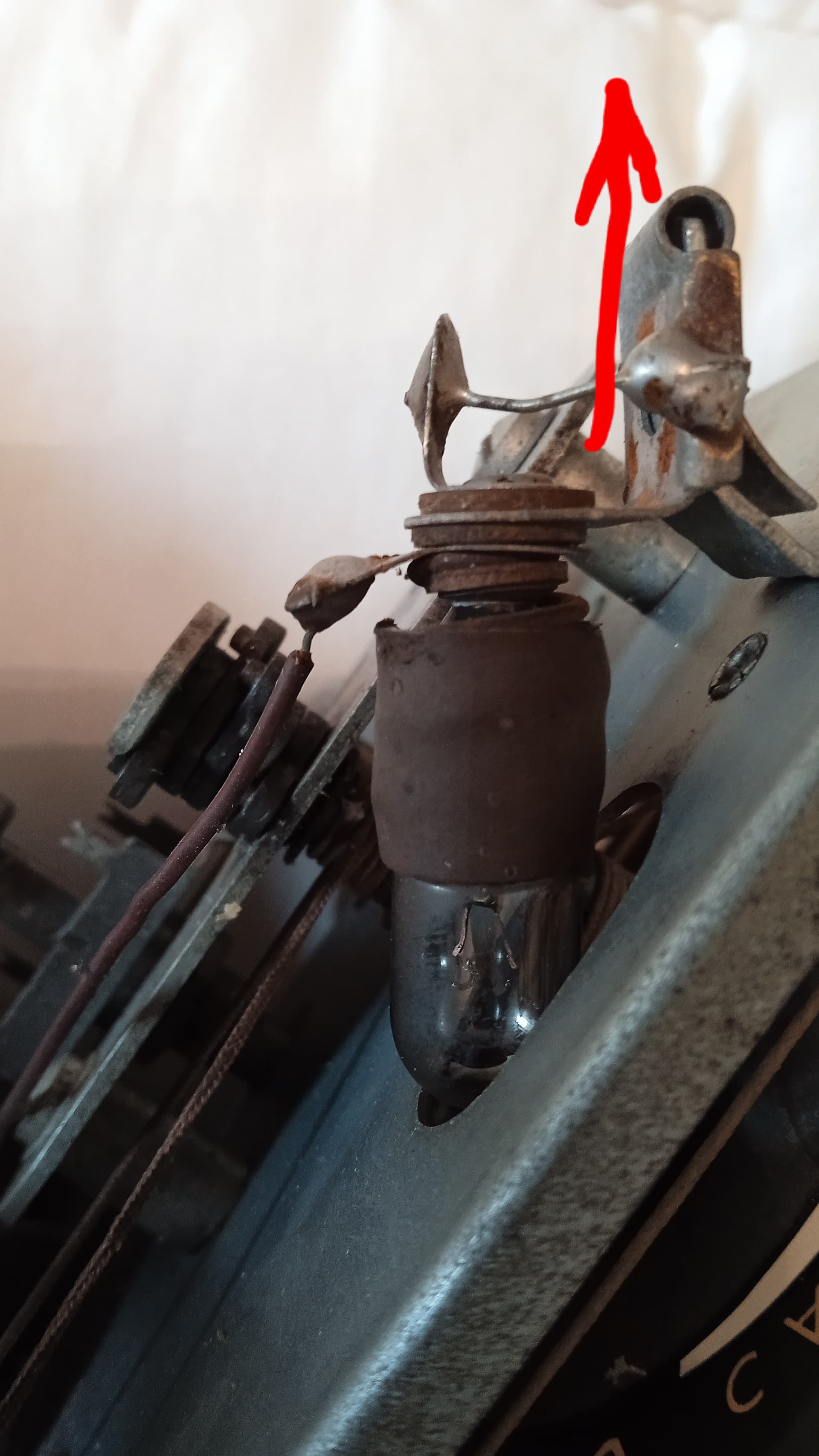

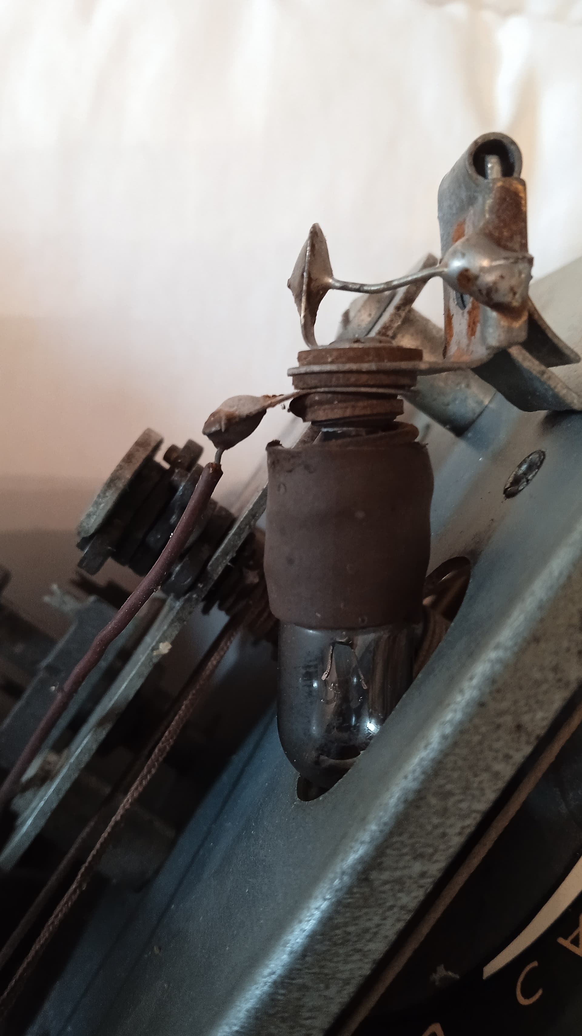

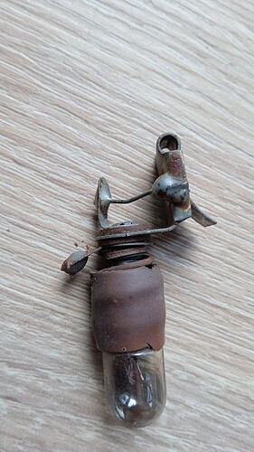

Sinon je ne vois pas comment dévisser les ampoules du cadran, j’ai celle de droite qui est grillée.
support de m…
il faut oter le caoutchouc durci c’est lui qui empèche de devisser la lampe
Il faut sortir le support, qui se coulisse, pour accéder à l’ampoule facilement et la dévisser :
C’est ce que j’avais fait mais l’ampoule est comme montée sur un ressort sous cette gaine marron & elle résiste !
Jamais vu ce genre de montage mais je débute !
Cette gaine marron la serre fermement
Comme l’a dit @Radiolo, le caoutchouc est durci, il faut le défaire délicatement avec un cutter et l’enlever pour libérer le culot de l’ampoule.
Au remontage mettre un nouveau bout de gaine.
J’ai enlevé cette gaine & j’ai même eu du mal à enlever l’ampoule dans ce ressort merdique qui fait douille !
Il faut un peu écarter et détendre un peu le ressort avec un petit tournevis.
Je pense que le ressort se serre sur le culot lors du dévissage, en sens anti-horaire.
J’ai réussi à changer l’ampoule !
Système vraiment pas très pratique !
je t’ai dit support de M…
J’ai déjà eu maille à partir avec ces daubes de ressorts servant de vis, il m’est arrivé plusieurs fois de ne même pas pouvoir dévisser l’ampoule, soit elle pète (bonjour les doigts !), soit ça ne vient pas, je change systématiquement par une douille normale.
il existait un outil pour devisser les ampoules de ces supports
une espèce de cle demi ronde avec un petit crochet a u n bout qui permettait de crocheter le bout du ressort pour le detendre et devisser l’ampoule Facilement
Moi je change le support, d’office, mais il est vrai que j’ai recueilli pas mal de supports!!!
J’en ai acheté un lot sur Aliexpress:
Ils sont bien ces supports!
