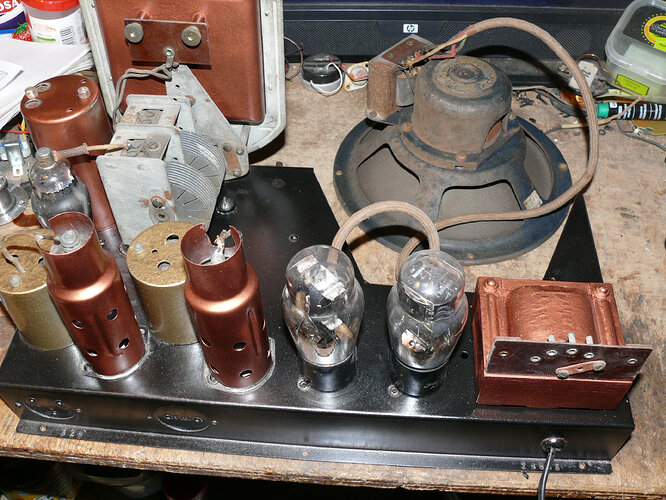

ça avance doucement. J’ai remplacé quelques fils sur l’alim HT et le secteur.

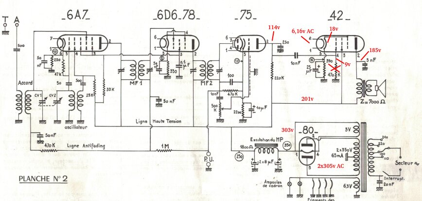

Le montage de la finale 42 correspond bien au schéma de Guy.
La résistance de cathode doit avoir dérivé : je mesure 500 Ohms
La résistance est couleur crème (jaune ?) bout vert et deux points noirs.
Vert - Noir - Noir : ça fait bien 500…

La résistance de cathode d’une 42 est assez peu critique, et on mettais souvent une résistance de valeur ronde et de 400 à 500 ohms
oui je vois ça sur le schéma 390 Ohms et sur le mien 500 Ohms. Pour l’instant je laisse comme ça d’autant qu’elle a la bonne valeur (marquée 500 et mesurée 500).

Là je gratouille la rouille du châssis et la poussière qui reste, ensuite petit voile de barbouille pour faire propre. Le cadran est démonté : facile à démonter et pas de rouille qui bloque les écrous … merci le laiton !

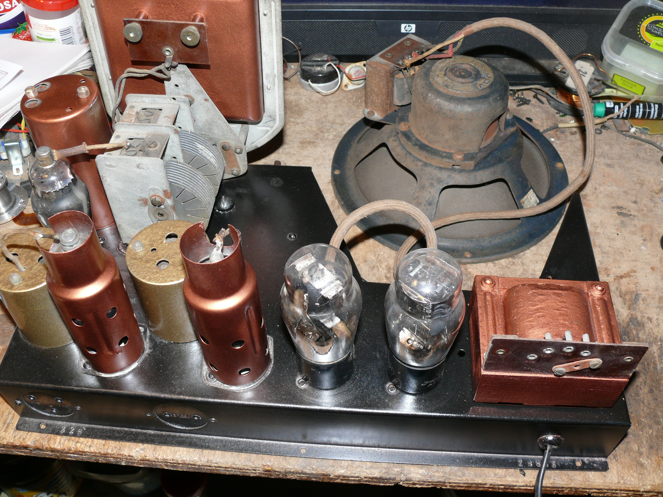

la rouille étant grattée, quelques coups de bombe plus tard il est plus “propre”. Le HP aura un petit coup de propre aussi et ses câbles remplacés.
essais : modulation sur entrée PU. Bizarre il n’y a pas de commutation RF/PU …. son très très faible. La 42 reste froide. En la bougeant un peu ça fonctionne. Il doit y avoir un faux contact sur le chauffage. Le son est très distordu à faible volume, moins à fort volume. Il n’y a pas de résistance entre grille 1 et masse comme sur le schéma. je vais en ajouter une pour voir.
Quelques mesures
HT avant l’excitation : 303v
HT après excitation : 202v
mais ça varie beaucoup
Anode 42 : 182v
Ecran 42 : 202v
Cathode 42 : 17v
G1 42 : 9,9v (pas de ronflette quand je mets la pointe de touche)
J’ai baissé le niveau sur l’entrée PU : plus de distorsion, je devais rentrer beaucoup trop fort
202 V après excitation, un peu juste, non, on devrait avoir autour de 250 V.
Sur ces appareils des années 33 il n’y a pas de sélecteur PU/HF
Je te dirais demain la polarisation de 42.
Les tensions paraissent normales, 42 pompée?: tu divises la différence de tension entre g2 et anode de la 42 divisée par la résistance du primaire du transfo de sortie. Si tu trouves qque chose comme 30 ou - en ma elle est morte.
oui ç’est un peu faible. Le transfo donne 305v AC au lieu des 350v sur la pan mais le transfo a été remplacé. De plus j l’ai mis sur 245v et j’ai 230v au secteur. Par contre 100v dans l’excitation ça fait beucoup. La bobine est très légèrement tiède après 1 heure d’écoute. Je ne suis pas spécialiste du tout, donc je ne sais si c’est normal.
Résistance bobine d’excitation : 1,97 KOhms
Résistance du TS : 536 Ohms
Uécran-anode/536 =0,0373 soit 37mA i je ne fais pas d’erreur
Donc elle n’est pas morte mais pas loin !
