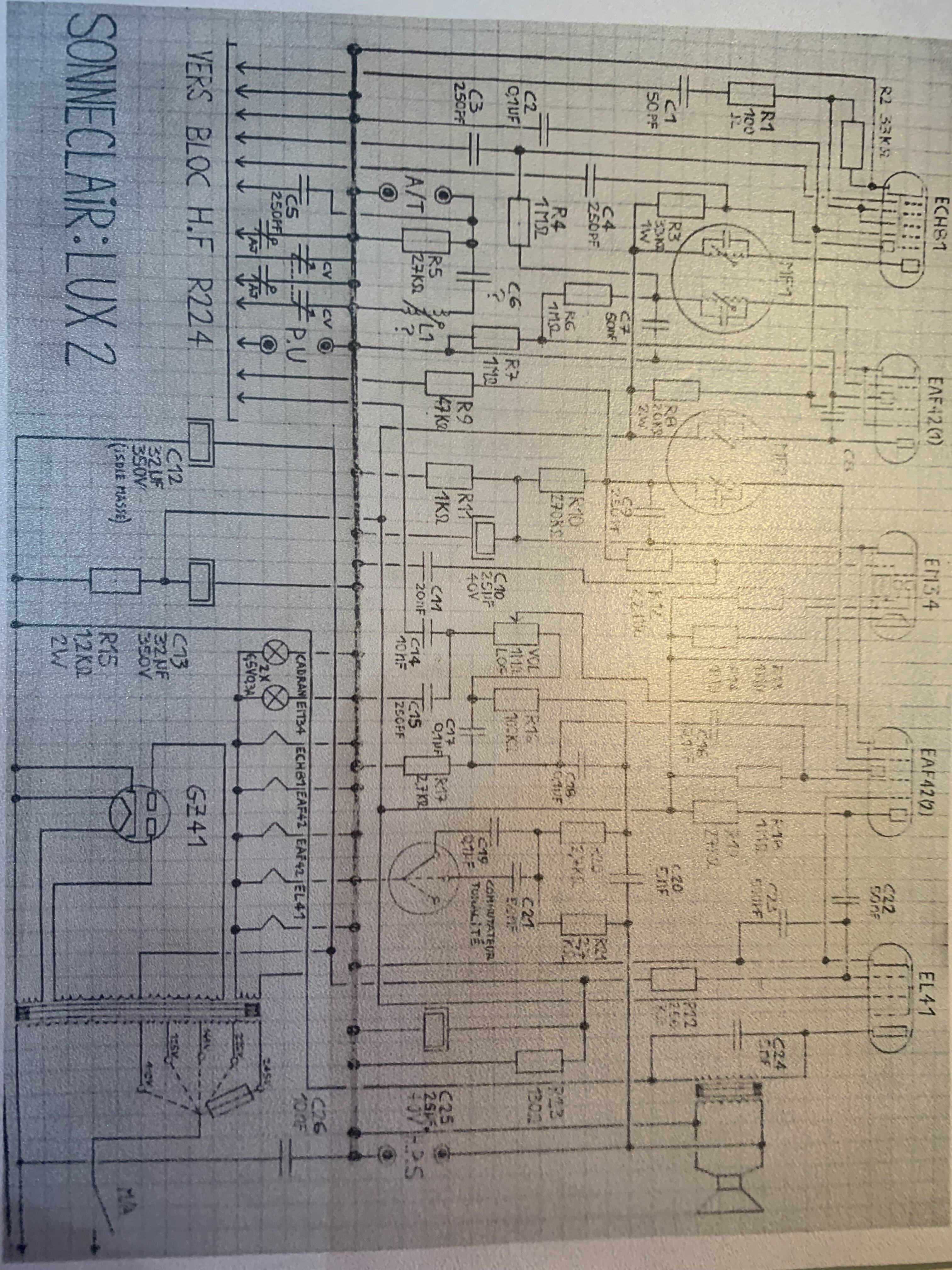

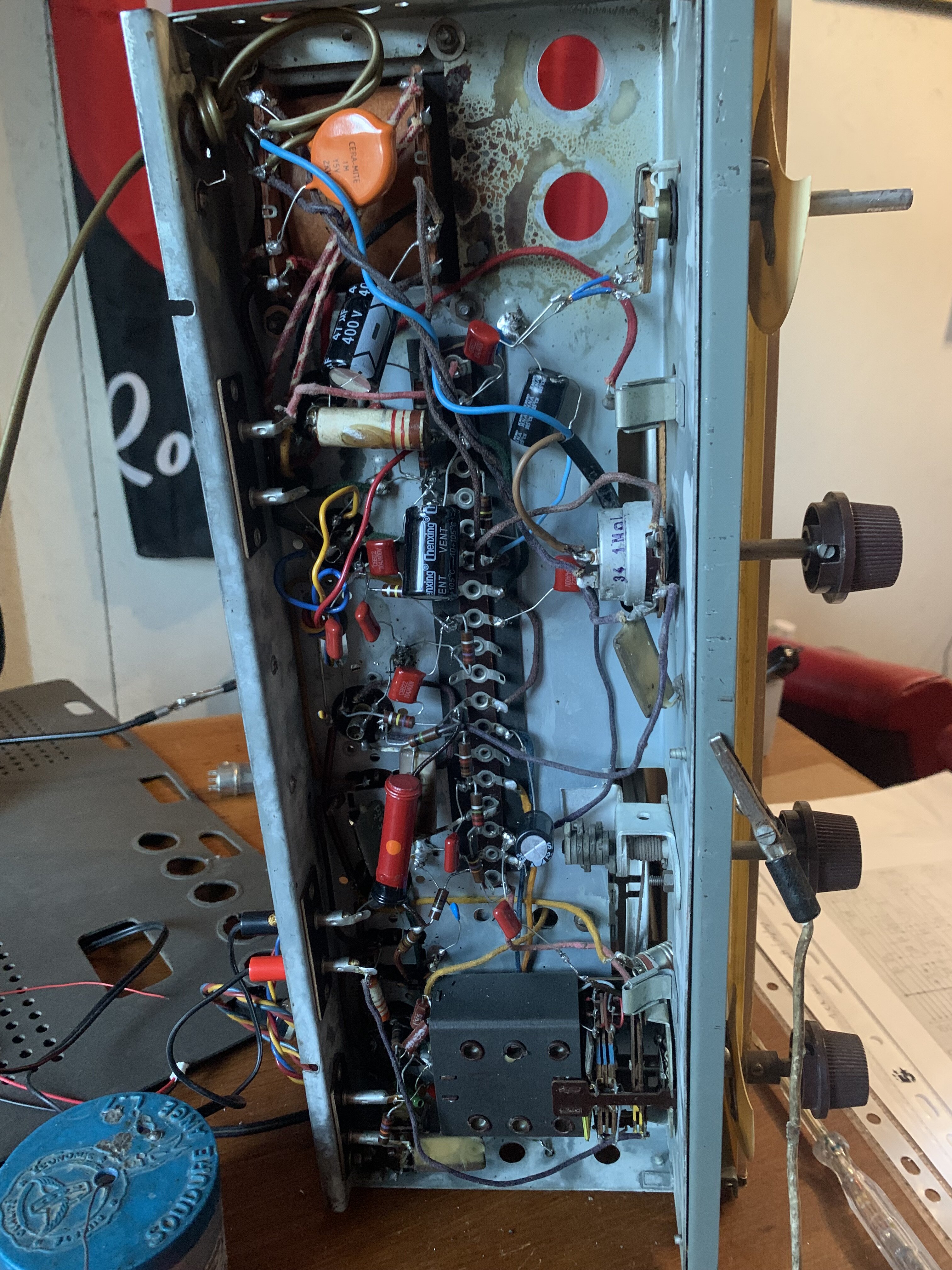

Tsf Sonneclair modèle LUX 2 qui ronfle malgré les condensateurs de filtrage remplacés
Bonjour à tous , vous m’avez déjà bien dépanné il y a quelques semaines, donc j’en redemande!!
Le poste Sonneclair Lux 2 fonctionne bien sauf qu’il ronfle légèrement.
Les condensateurs ont été remplacés, j’ai fait des essais avec de nouvelles lampes, toujours pareil.
Avez-vous une idée?
Autre chose, je suis sur mac et le fichier photo n’est pas reconnu sur votre site? Alors que si j’envoie de l’iphone ça fonctionne??? Je vais mettre des photos poste et schéma.
Merci d’avance
Voici la fiche GL pour les spécialistes qui pourront vous aider.

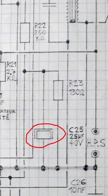

C’est une polar par le moins
le 1er filtrage a son moins qui doit etre isole de la masse et son moins relié directement au PM de l’enroulement HT
le 2eme filrage a son moins a la masse chassis
Oui c’est bien ça pour les condensateurs
Mais je ne pense pas que c’est un ronflement de condensateur!!
le condensateur de filtrage polar negative G1 EL41 a bien son plus a la masse ?
@Radiolo. C’est comme sur les ribet-desjardins ! D’ailleurs Sonneclair et grammont faisait partie de la COCELAM créé par ribet-desjardins au début des années 60. Tous les châssis étaient identiques à quelques détails près.
Ah non, j’ai le moins à la masse
C’est celui la
met un neuf il a du souffrir
Je viens de le voir sur schéma, je corrige et vous dis
c’est nettement au niveau de la bf mais ça ronfle léger au minimum et ce ronflement n’augmente avec le volume
correction : c’est nettement mieux…
Je vais laisser comme ça, je fais fonctionner un module bluetooth cela s’entend juste un peu quand il ya un silence entre les morceaux
Merci encore pour votre aide!

Le relevé du schéma et le plan d’implantation des composants sont impressionnants car ils sont tracés et dessinés à la main, à l’ancienne.
En ce qui concerne un ronflement lancinement résiduel, je trouve cela très agaçant et je ne me fait pas une bonne conscience car il sera tout de même suffisamment remarqué à chaque utilisation du poste. Je fais même la comparaison en faisant fonctionner simultanément un autre poste pour apprécier la différence du niveau d’agacement de ce léger ronflement résiduel.
Au niveau des résistances, ces anciens modèles varient pas mal dans le temps et éventuellement, il faudrait vérifier tout d’abord R11.15 et 23…
Sur le châssis, je me demande quelle est la fonction du gros condensateurs rond marqué "CERA - M ITE 1M 15V 2KV " qui est sur le transfo.d’alimentation. A cet endroit, en comparant avec le plan, on devrait trouver C 26 de 10 nF qui relie une phase du secteur à la masse; c’est un condensateur que je vire systématiquement; cependant le câblage de ce condensateur rond ne semble pas être celui de ce fameux condensateur de secteur.

J’ai mesuré les R11,R15 et R23 pas de défaut.
Le condensateur 1M… est un 10nf (c’est ce que le vendeur du magasin de composant m’a donné ) n’ayant pas de tableau de correspondance je lui ai fait confiance!
Je l’ai débranché coté masse ,ça ronfle toujours un peu.
J’ai voulu changer la redresseuse GZ41 mais les 3 que j’ai ne s’allume pas. Donc je vais essayer d’en trouver une.
