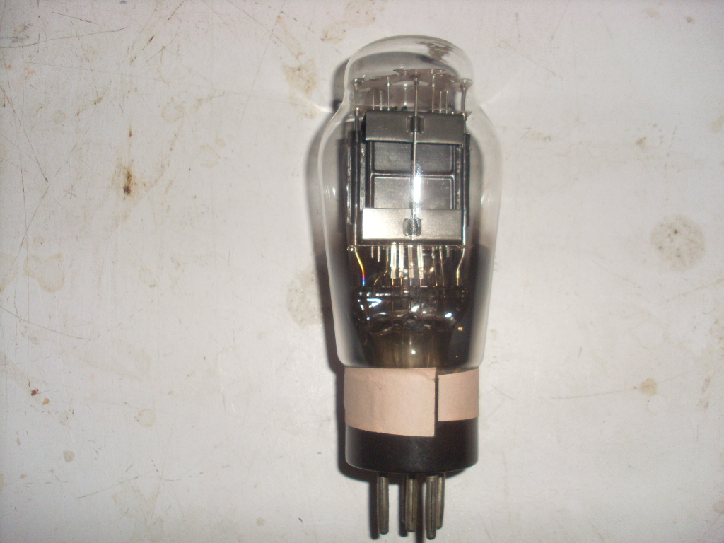

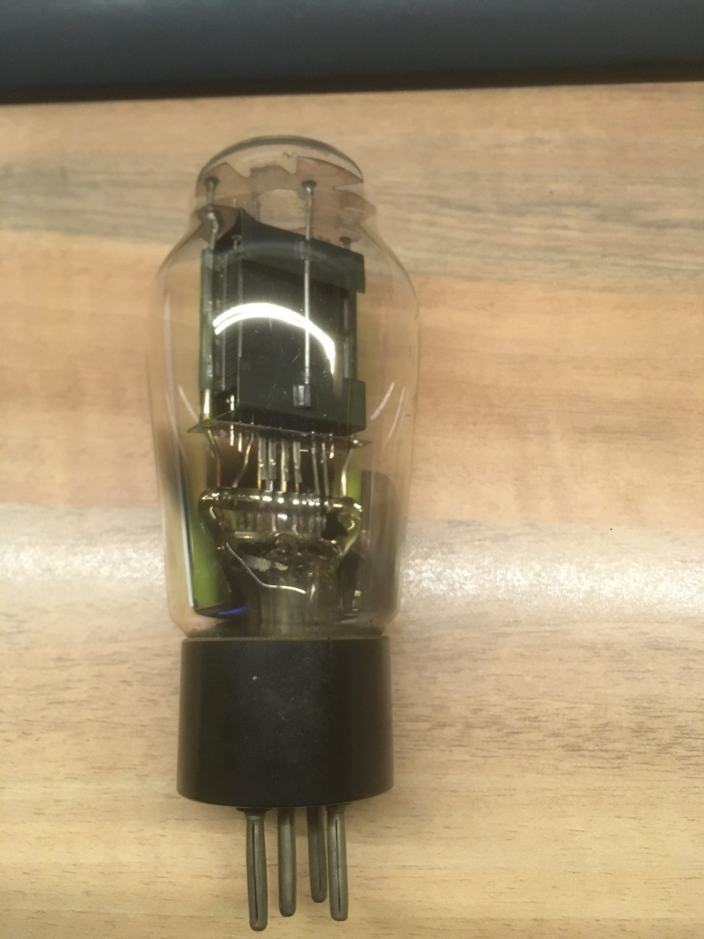

:bonjour:les tubistes,encore un tube « valvo » sans inscription,je pense a une pentode de puissance mais ?
Penthode de puissance avec seulement 4 broches…!
Plutôt une redresseuse bi-plaque, à chauffage direct.
Bonjour,c’est vrai elle a un air de AZ50 Philips mais c’en est pas.
il faudrait photo du dessous pour voir brochage .
à 4 broches ça peut aussi être une triode à chauffage direct : cf AD1 :wink:
si c’e st une valve biplaques à chauffage direct , en la présentant bien, sous le bon angle , , on dit voir les deux éléments bien séparés ! :wink:

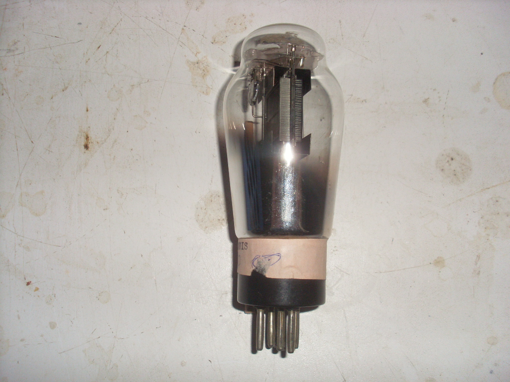

Voila .
une triode très plausible
il faut regarder aux deux endroits indiques en eclairant bien on doit voir les filaments et les diverses électrodes
Bonjour, de profil c’est très épais .
culot " européen ancien semble t il !

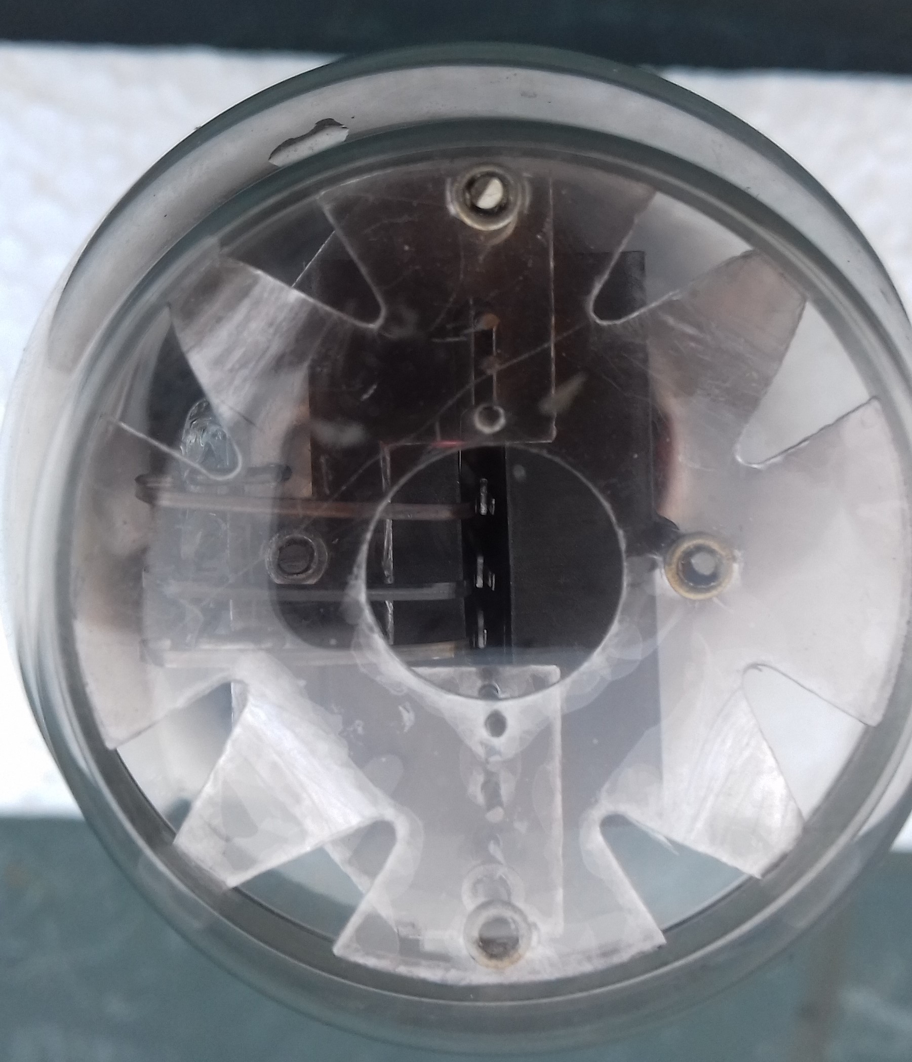

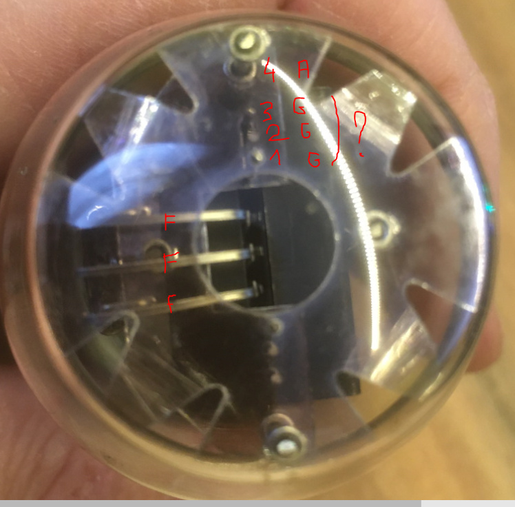

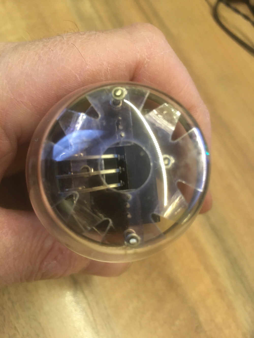

Vue par le dessus.

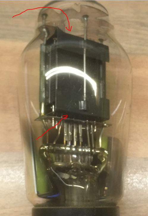

on vois déjà un gros filament en W car il y a 3 tendeurs sur le dessus
lateralement une ou 2 plaques voit on si elles sont reliées ensemble ?
et une grille , en voit on d’autres a l’intérieurs ?

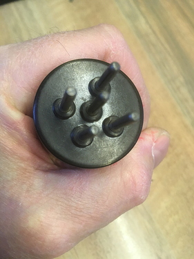

Ça peut donc être une triode à ch indirect , comme celle ci ?
https://www.radiomuseum.org/tubes/tube_mh4.html
ICI une pentode a 5 broches:TU 430, Tube TU430; Röhre TU 430 ID11733, Vacuum Pentode
vraisemblable ! bravo ! :wink:

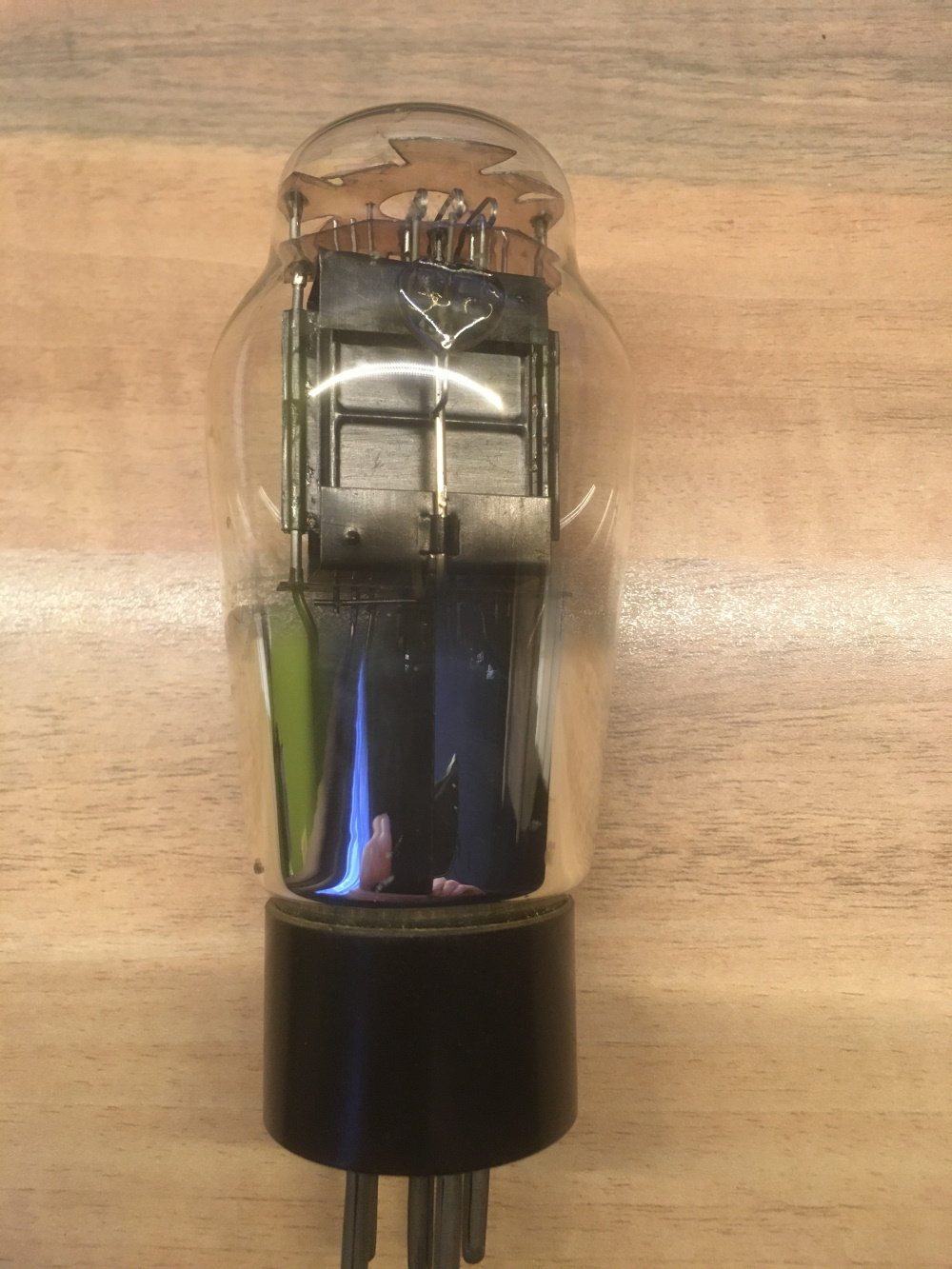

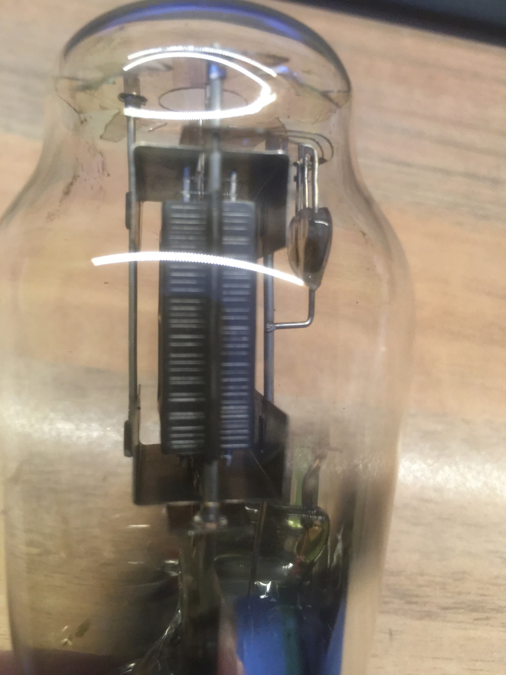

Pas convaincu ,je pense a une triode ou pentode de puissance ,série 6 ,Valvo ,5 broches .
Pourquoi pas une E443H ?
Très bien vu Gilles mais la bouteille ne correspond pas par contre le WE30 s’en approche ou RES964
J’ ai des E443H qui ont cette forme:
Cela ne fait aucun doute: c’ est bien cette lampe.
En fait, la WE30 et la RES964 sont des équivalents d’ une autre marque à la E443H de chez PHILIPS.

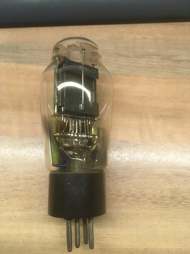

regardes si sur les 3 fils depassant du mica il y a des grilles de bobinées
Pour moi: c’ est toujours la même:
Non je n’en vois pas .
Et bien je crois que c’est Gilles le winner , :clap: :clap:
la mienne est de marque Valvo ,ceux sont les seules inscriptions qui se voient encore légèrement.
Je fais un grand tri dans mes lampes et forcement il y en a quelques une sans marquage.
