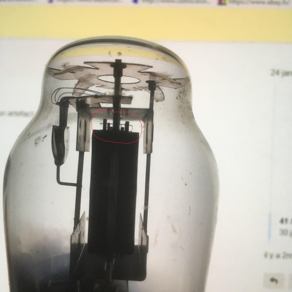

Tube à identifier

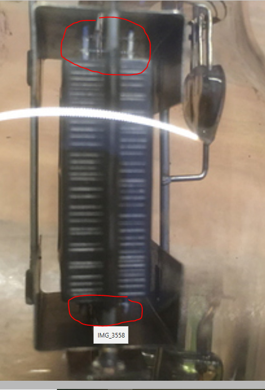

un tube sans grilles c’est une valve !!!
une simple triode en a au moins une
et il me semble en voir sur la photo a moins que ce ne soit un artefact de réflexions d’image

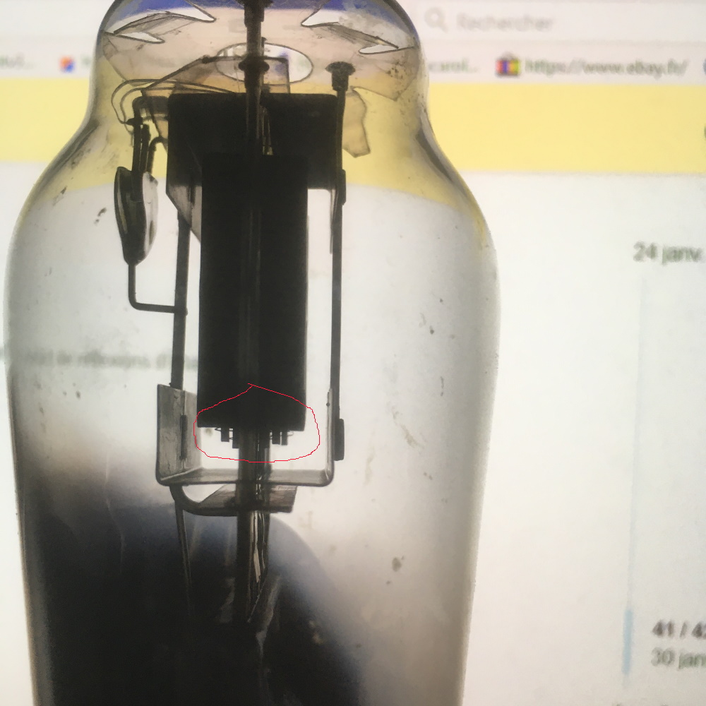

Désolé ,j’ai regardé dessus mais dessous les micas ,oui il y en a …
et ils sont tres visibles a contre jour dans la lumière de l’écran de pc.

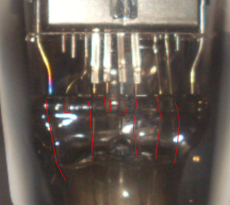

et dans le pied du tube on peu voir les fils de traversée verre et les différentier des simples scellements
mais sur une photo c’est difficile ……
par contre en eclairant en transparence cela se voit bien
Exactement du même avis que toi Gilles, je découvre le sujet maintenant étant au boulot durant la journée et dès la première photo du premier post je me suis dis c’est une E443H.
on voit effectivement très bien les grilles je vote aussi pour E443H
Bé oui !
Formidable ,résolu ,merci a tous pour ces réponses collégiales, maintenant faut voir si elle fonctionne . :grin:

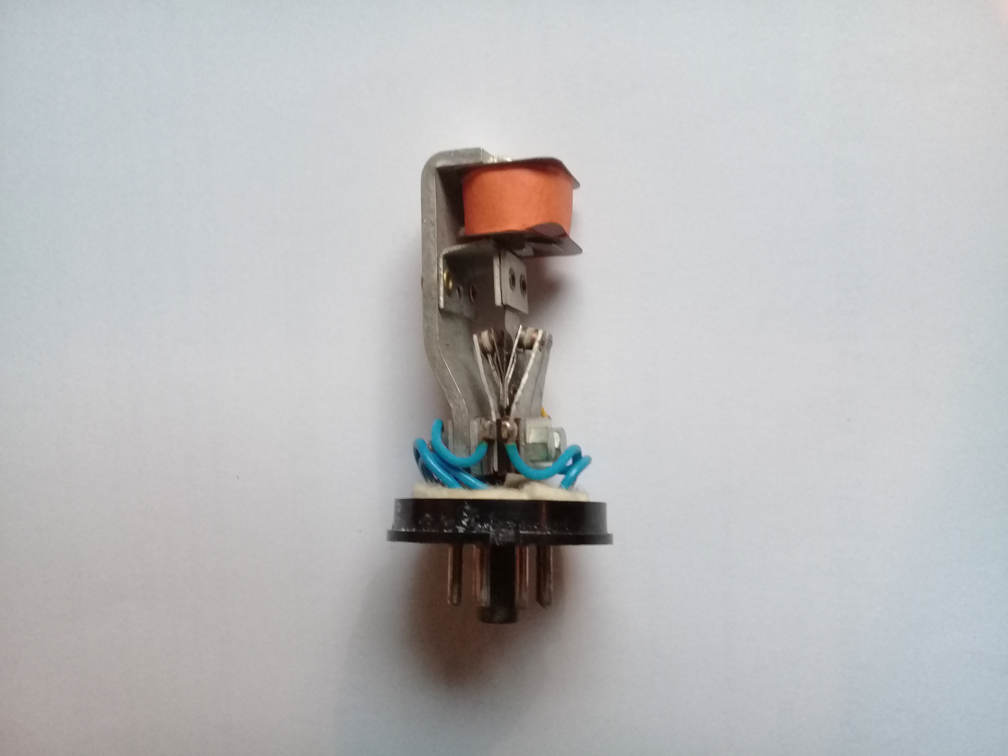

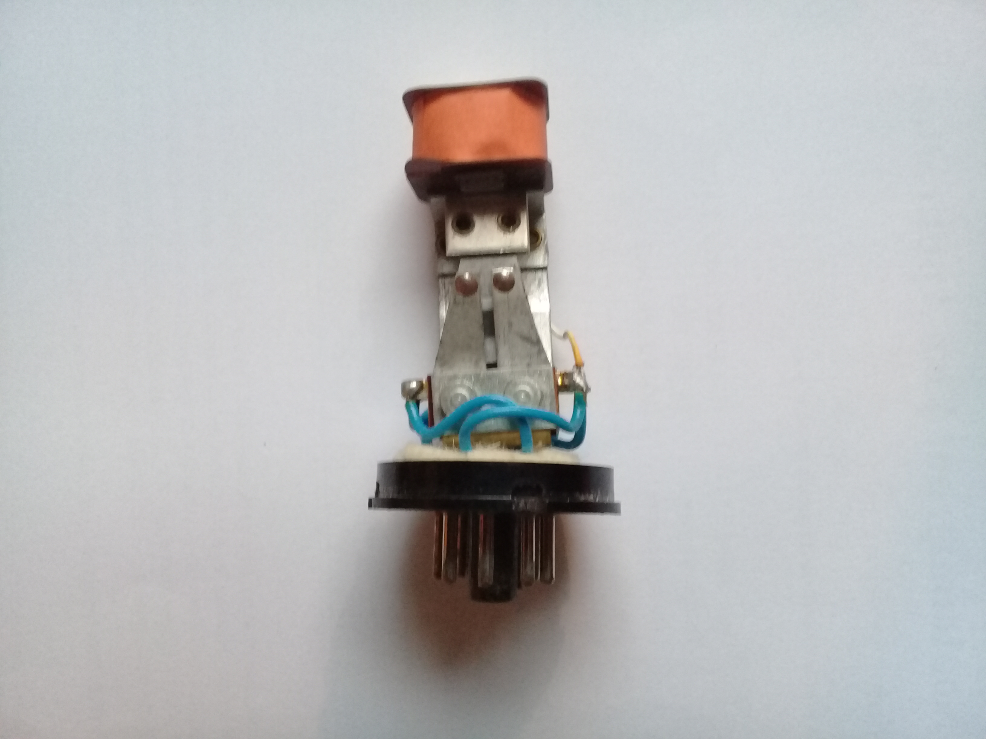

J’ai ouvert la bête:
Malheureusement je n’ai que du 15V continu maximum et donc pas assez de puissance pour que cela fonctionne correctement et voir les languettes travailler
c’est bien un vibreur
origine sans doute militaire ou professionnelle ( camions , cars) le 24V n’etant pas utilise sur les voitures
avec 15V il devrait vibrer mais il faut d’abord nettoyer les contacts
J’avais essayé mais l’amplitude est trop faible

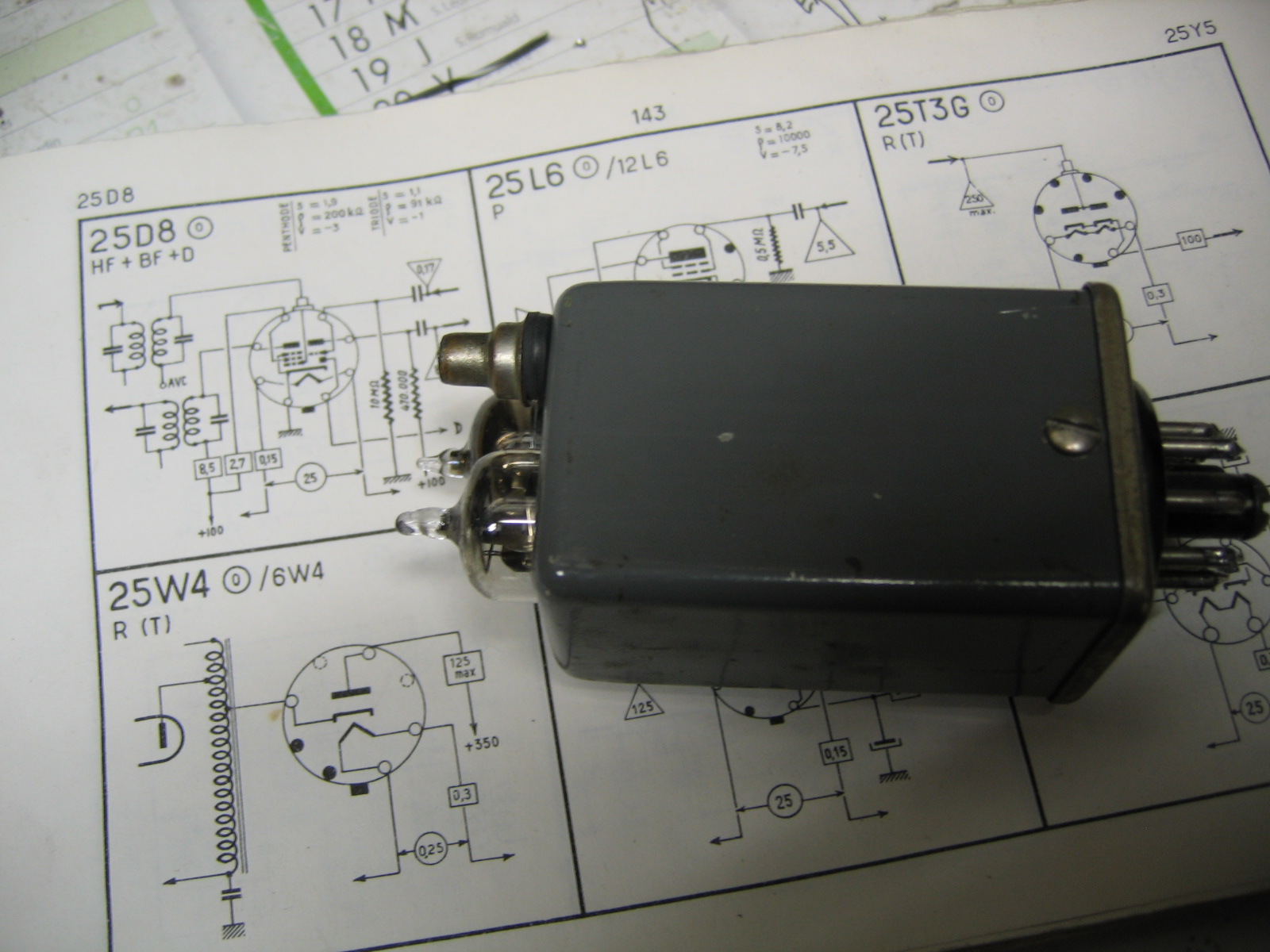

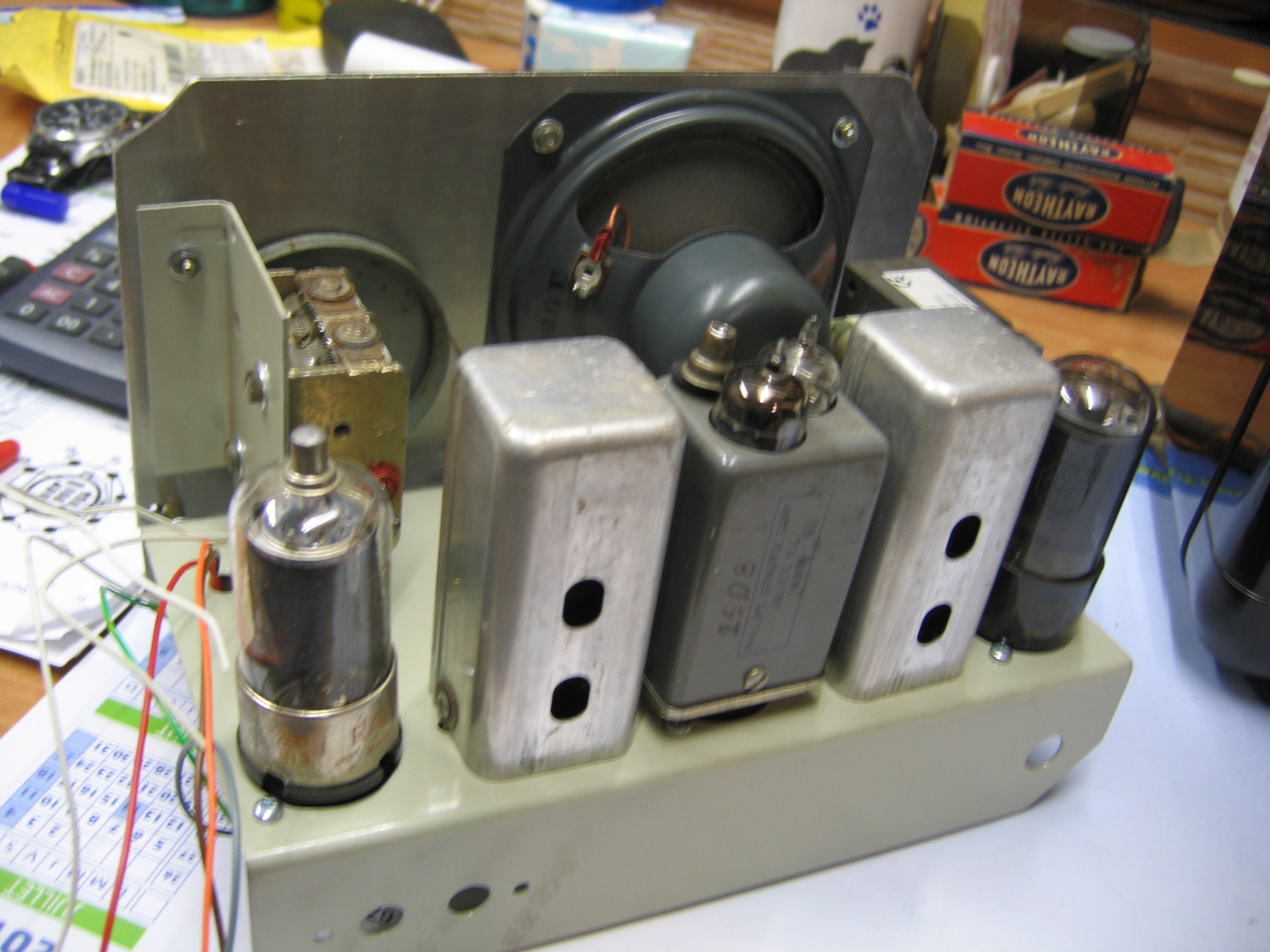

Oui, bien sûr,cet erzast fonctionne depuis près de deux ans, tous les matins, lorsque je prépare le petit déjeuné, sur le support prévu pour recevoir la fameuse"loupiotte"en compagnie d’'une 6K8,et, d’une 70L7 !Depuis, je cherche(de par le monde!!)le vrai tube qui pourra remplacer le faux!On en trouve sur les listes de certains annonceurs,mais quand on les commande,elles ne sont plus en stock !Alors, de temps à autre, je pose la question, sait-on jamais !
le fameux « erzast »
En place, sur le châssis
