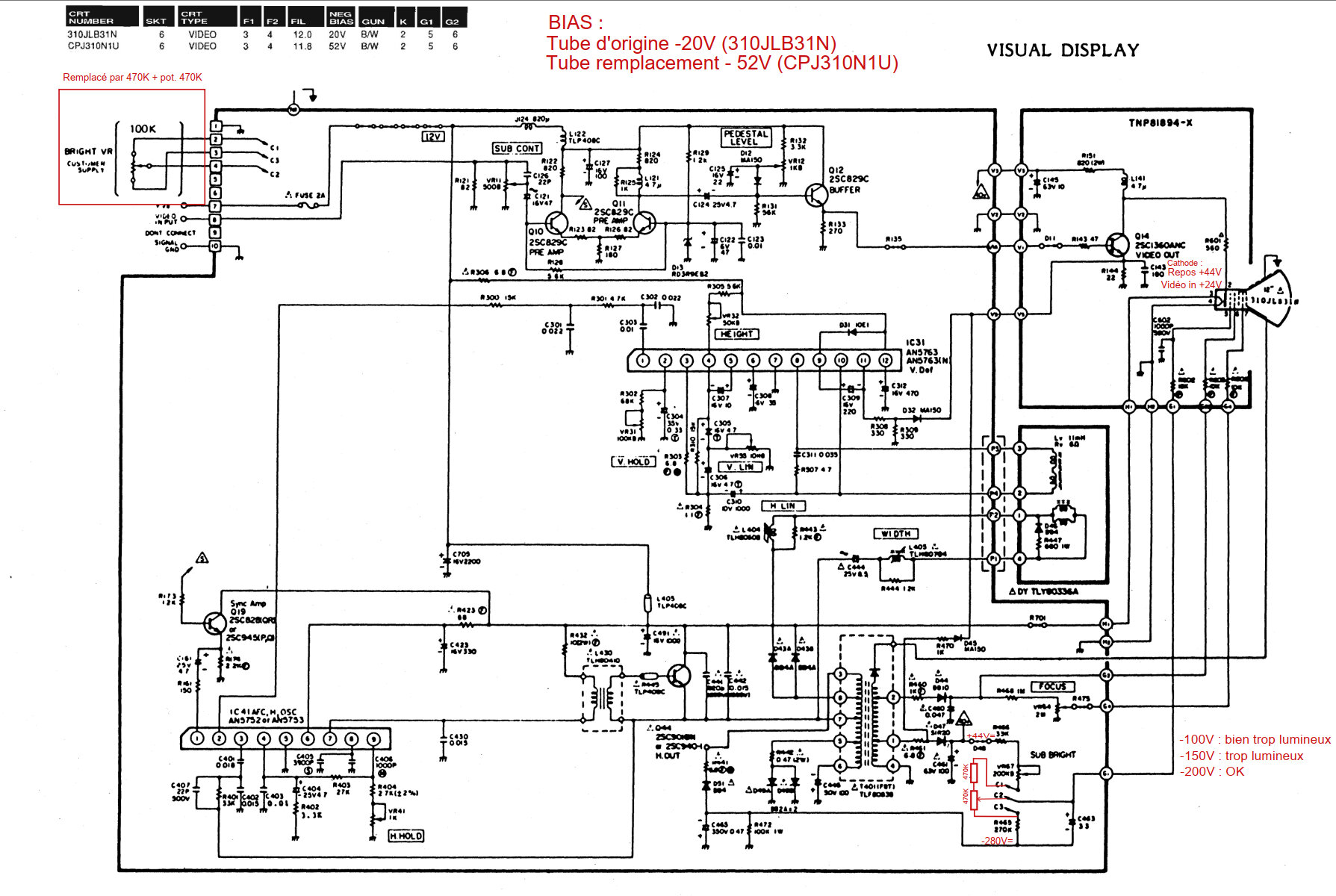

Tube cathodique a identifier
j’oubliais que signifie les marquages sur le tube directement ?

Je ne suis pas trop d’accord, le brochage, la tension de chauffage et la polarisation peuvent changer d’un tube à l’autre. J’ai déjà remplacé un 310JLB31N comme celui du CompacTest Bosch et j’ai dû adapter la polarisation.
Le plus simple est de cannibaliser un moniteur d’ordinateur 12" monochrome 15K625 des années 80.

Selon les indications sur le verre il devrait s’agir d’un tube monochrome à phosphore vert de 12 pouces avec un angle de déviation de 90 degrés.

Merci à Mark pour le schéma et toutes les explications, je n’aurai pas été capable de faire cela, d’autres parts cela existe t il une sorte de ‹ bible › de toutes les ref avec possibilité d’équivalence ?

Merci, effectivement j’ai retrouvé le Matsushita d’origine : 310JLB31N, mais après au niveau équivalence je suppose qu’il faut que tout soit pareil ?

juste une question au vu de la photo du connecteur je récupère le signal ‹ vidéo_in › et la masse, j’envoie cela sur une entée moniteur vidéo composite, et je verrai ce que cela donne. Quand pensez vous ?
Sans les synchro H et V, ça ne va pas le faire :slightly_frowning_face:
Ah oui j’avais oublié :roll_eyes: D’ailleurs c’est pas pour cela que l’on nome le signal ‹ composite › pour mélange des 3 signaux ?
Donc reste à trouver un module qui fasse cela, la composition des 3 signaux en un.
