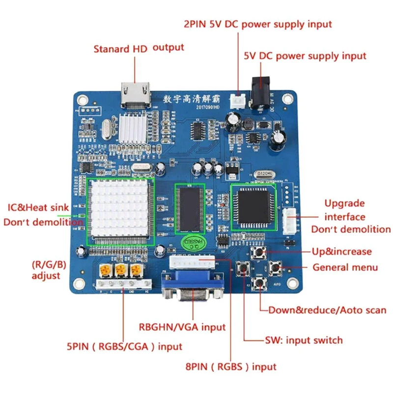

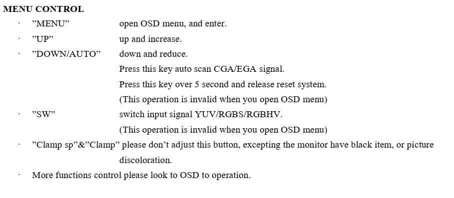

Sinon pour Neck75, il faudrait regarder ce genre de produit qui accepte du RGBS à 15K625 (il n’accepte pas semble-t-il le RGBHV à 15K)
Et utiliser un écran 11 ou 12" LCD HDMI 4:3 (pas simple)

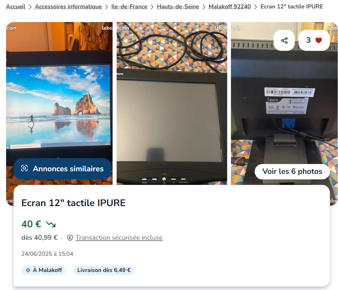

Perso, je combinerai les synchro H et V + la vidéo pour faire un signal composite et je remplacerai le moniteur 12" complet en cannibalisant un moniteur informatique des années 80
Exemple :
https://www.leboncoin.fr/ad/ordinateurs/1873110960

Oui…j’étais bien tombé aussi sur cette carte conversion en vente sur aliexpress, mais pour être sur que j’ai bien compris, sur cette carte on voit bien 5 pins pour les entrées signaux, donc il doit y avoir R, G, B, H, et V, alors pour H et V je peux récupérer les signaux de mon équipement, ainsi que le signal vidéo, faut il le mettre sur G ?
