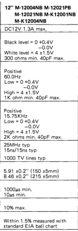

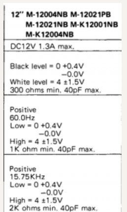

oui c’est cela, mais si on compare avec la doc du cathodique pour la vert c’est 60Hz zt pas 50Hz, serait ce cela qui fait sauter le signal vidéo ?

Les infos que vous avez postées correspondent exactement à du CGA.
Mais ça ne correspond pas à ce que vous avez mesuré.
