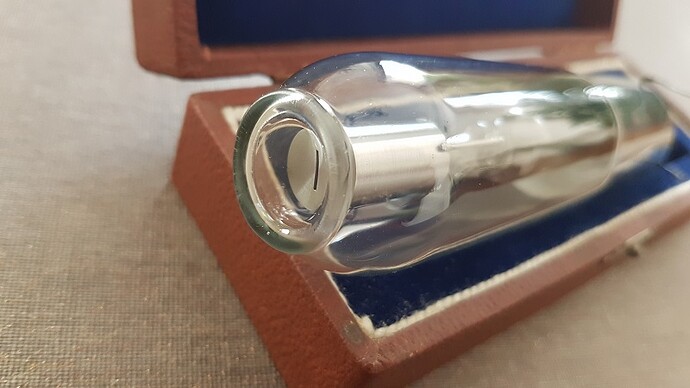

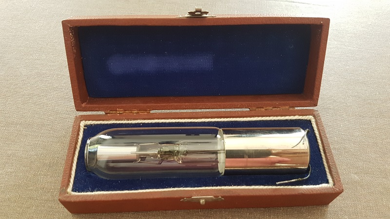

J’en profite pour vous montrer une lampe cratère spéciale Télécinéma de cette époque 1930 aussi de marque Allemande « DLG ».
Le coffret de la lampe est un coffret de luxe et elle devait être très rare et chère , ce n’est pas un point mais la lumière traverse une fente .
Il paraît qu’elle servait à la lecture optique de la partie « son » qui devait se synchroniser avec l’image produite par le disque de Nipkov.
Il existerait un second exemplaire de
cette lampe répertoriée dans un Musée en Allemagne ou en Suisse
