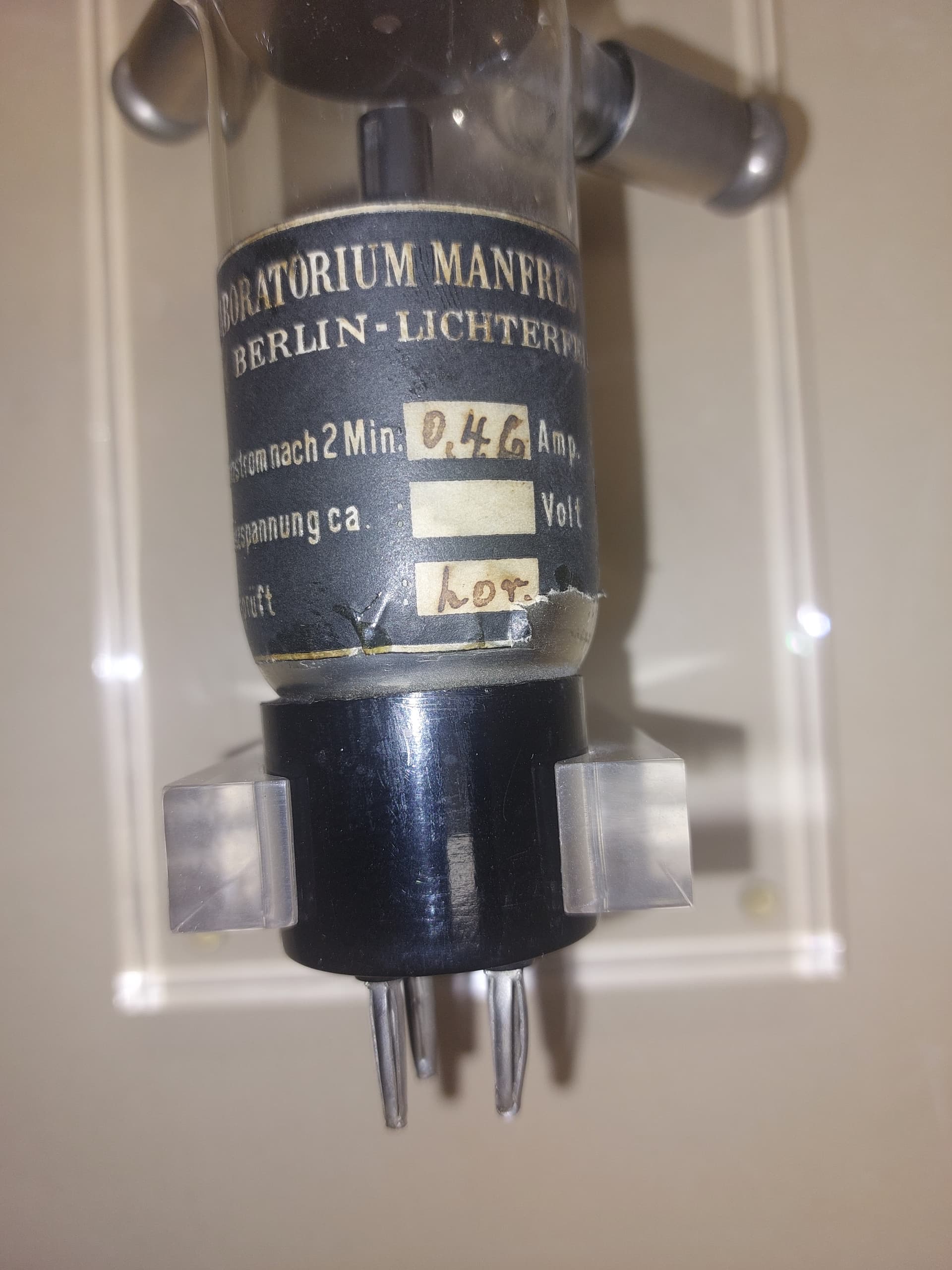

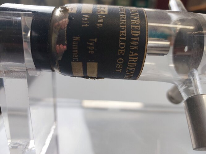

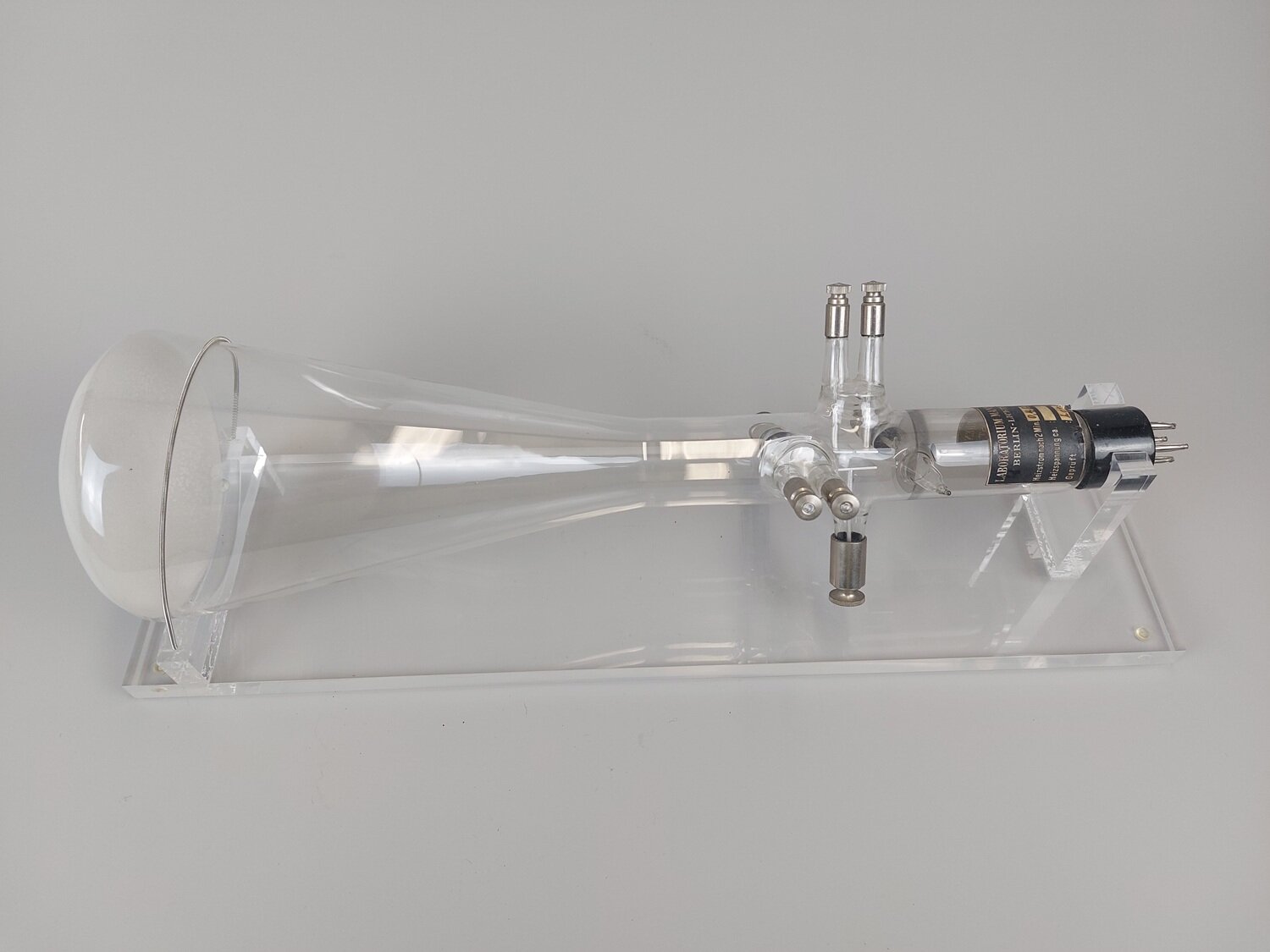

Un détail qui vient de m’être communiqué, concernant mon tube cathodique expérimental LABORATORIUM MANFRED VON ARDENNE ,sur un forum en langue Allemande.
Sur l’étiquette du tube il est noté « Lor. »
En fait il s’agit de la signature, en diminutif, de « LORENZ » qui était le souffleur de verre du Laboratoire.
Pour ceux qui s’intéressent à la "Pré-histoire " de la TV à tube cathodique et qui auraient zappé, à l’époque mon intervention.
J’ai eu la chance d’acquérir ce très rare tube cathodique qui est un tube « expérimental » provenant directement du laboratoire de Manfred Von Ardenne.
Il date de 1930.
Manfred Von Ardenne est le premier a avoir montré, en public, sur ce tube expérimental provenant de son laboratoire, des images animées au Salon de la Radiodiffusion qui s’était tenu du 20 au 31 août 1930 à Berlin.
« Grosse Deutsche Funkausstellung »
Albert Einstein l’avait inauguré par un discours le 22 août.
L’émetteur était une camera 30 lignes à disque de Nipkov, je pense que c’était en « Télécinéma » plutôt qu’en prise direct, (sous toutes réserves).
Ce tube cathodique porte une étiquette « LABORATORIUM Mandfred Von ARDENNE » et une inscription manuscrite " Lor."
Il s’agit, en effet de la signature de « LORENZ » qui était le Maître Verrier du laboratoire de Mandfred von Ardenne.
Un peu plus tard, vers 1931/1932 la fabrication des tubes fût sous-traitée à l’Industriel « LEYBOLD » qui en fera commerce pour principalement des oscilloscopes, ou du matériel médical, les ventes pour la télévision, à tube cathodique, n’ayant pas encore de débouché.
De ces très rares tubes cathodiques expérimentaux , il n’en resterait , apparemment, que 3 ou 4 de répertoriés y compris le mien les 3 autres seraient dans des Musées uniquement en Allemagne.
Ces tubes sont décrits dans son ouvrage de 1933.

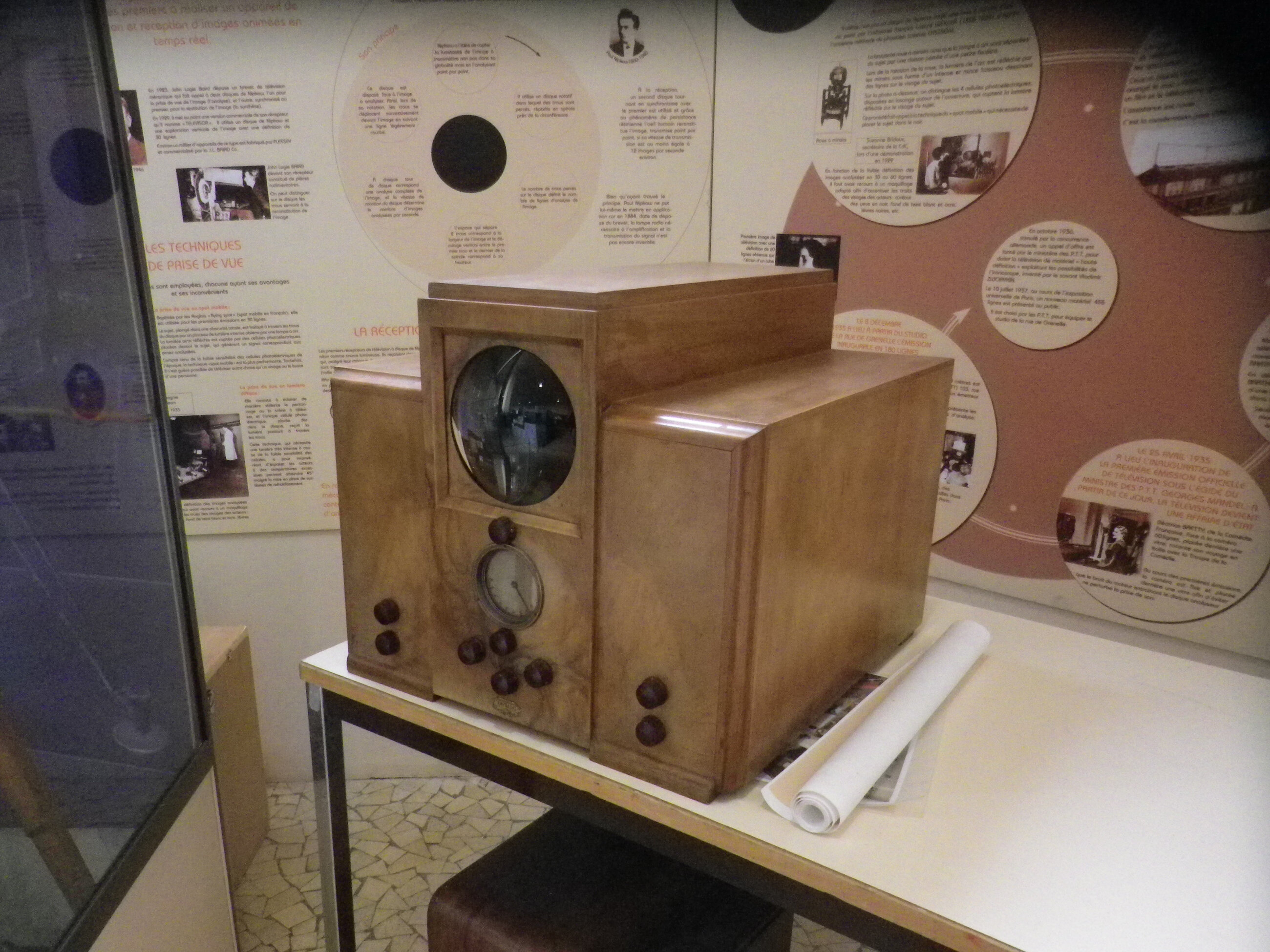

Ce téléviseur vu dans le sujet sur les « Réserves » de l’ACHDR :
Est sans-doute contemporain du tube cathodique dont @Horace nous parle dans ce sujet.
Je me souviens d’une ebénisterie semblable vue dans un article sur la télévision, un repotage qui parlait de la collaboration de Grammont avec Loewe, firme dans laquelle travaillait Manfred Von Ardenne.
Mais malheureusement ne sais, plus exactement dans quelle revue de la première moitié des années 30 il a été publié.

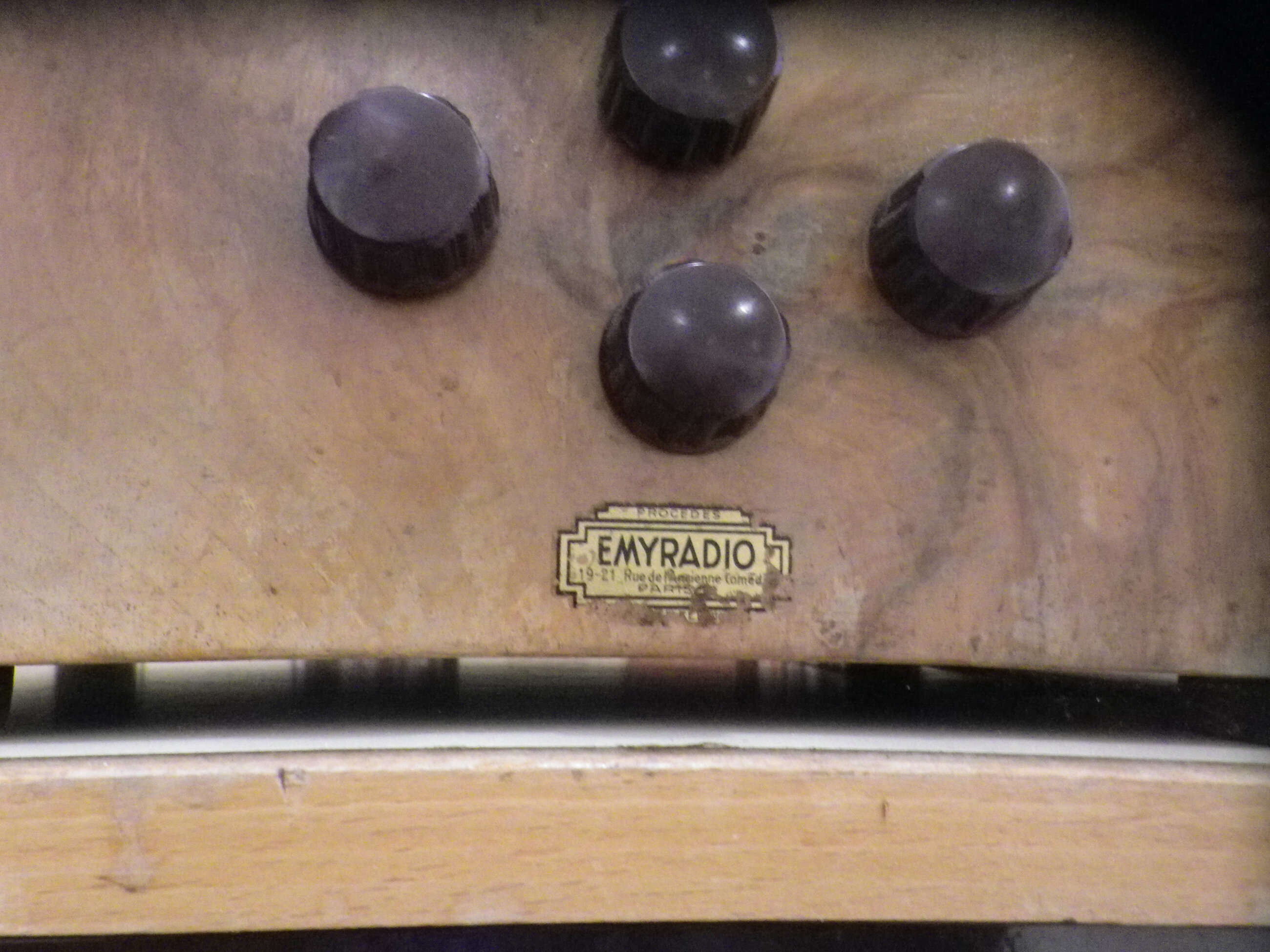

C’est une Emyvisor 1935 , 180 lignes marque « Emyradio » Société de René Barthélémy .
Je confirme qu’il s’agit bien d’un Emyradio :

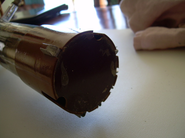

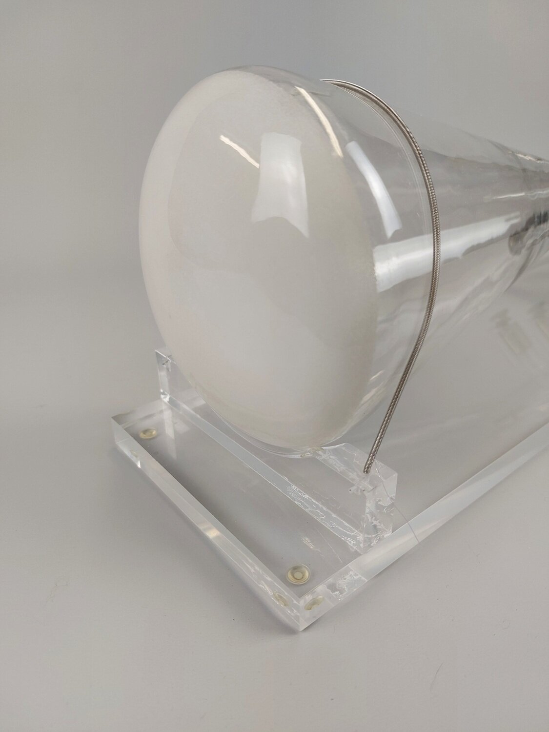

J’ai aussi dans ma collection un tube assez ancien
Il est blanc et fonctionne
C’est un NC5 , je pense qu’il est de 1936 , j’avais retrouvé une pub dans une vieille revue
5 « J'aime »
@Electron190 je regarderaiS si je retrouve trace de ce tube et si c’est un tube d’oscillo ou un tube TV
Bonjour @Horace , @Electron190 ,
avec un tube ou LED UV, dans l’obscurité on peux deviner la couleur du phosphore. Le P1 (Willemite verte) réagit vivement, le P4 (blanc), à peine ou pas du tout.
Je parie sur un tube d’oscillo…
Cordialement
jhalphen
Je l’ai fais fonctionner
Le phosphore est blanc et sans rémanence , il fait 130mm de diamètre
Je pense que c’est un tube de télé
@Electron190 @jhalphen
NC5 = CV954 = W1071 Tube cathodique de la fin des années 30, CRT monochrome blanc 110 mm 4 Volts 1,1 ampère au filament, type cathode indirect.
Répertoriés dans le « Taschenbuch zum Röhren -Codex » (édition 1948/1949)
Déflexion électrostatique utilisé pour l’affichage de signaux vidéo ou d’oscilloscope.
Source ChatGPT, sur compilation de 7 sources.
