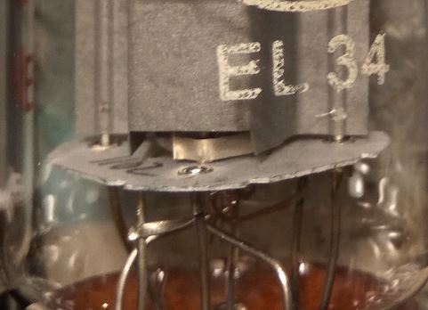

@Radiolo : je parlais des petites bandes en fer blanc présent sur G3 dans l’anode.
on peut les voir sur la dernière photo.

Ca ?
Capture
cela ressemble a du ruban de Ni de liaison inter électrodes
pourquoi on t il fait la liaison ici ?
il faudrait voir la structure totale du tube pour le comprendre, peut etre un manque d’accessibilite par dessous ?

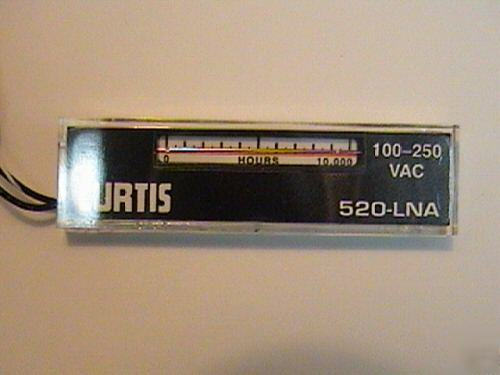

je pense qu’il me faudrait sur mes deux amplis installer un compteur d’heures pour savoir ou j’en suit…comment faire ?
il existe cela sous le nom indachron et ceux fonctionnant en courant continu sont reversible……

J’ai connu l’Indachron, je ne sais pas si on en trouve encore.

j’ai fait une recherche concernant le compteur curtis indachron mais je ne l’ai pas trouvé en disponible.
est-ce que il y as des équivalences a l’heure actuel (il m’en faut deux) ?
cela me permettrais de voir ou j’en suis au niveau des heures pour l’usure de mes tubes.
