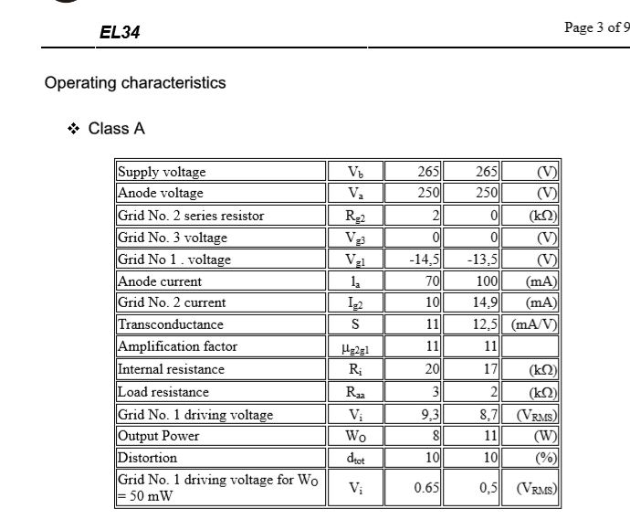

bonjour,
j’ai essayé la méthode de @F6CER :
une astuce pour voir la forme des EL34 : g2 et anodes reliées à une alim 250V , g1 et g3 à la cathode : ça doit débiter 100mA (en dessous de 80mA c’est KC)
j’ai lu plus tard qu’il fallait une alim de 100V.
j’ai un tube qui débite 130 mA et l’autre 225 mA.
comment effectuer correctement cette mesure ?

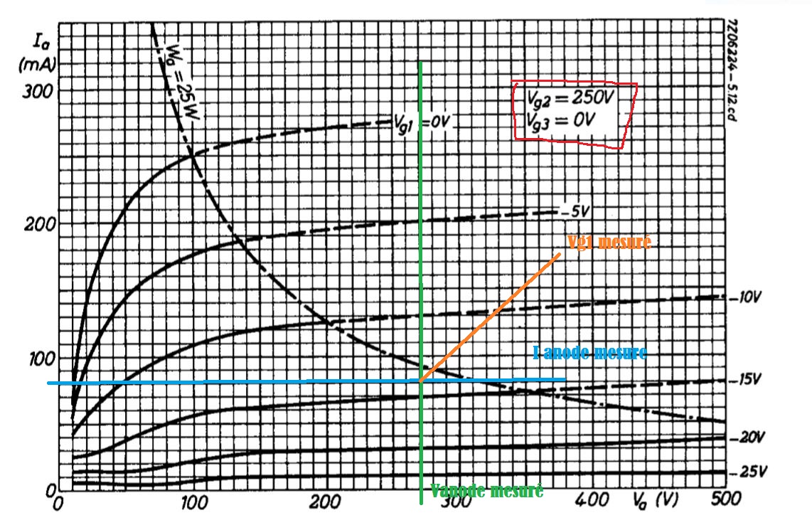

Comme vous avez l’ampli monté et les tubes dessus
je vous invite a relire le post N°16
il n’y a rien a deconnecter , juste faire quelques mesures de tensions……….
bonjour,
j’ai revu mon alim a la baisse…j’ai donc bien pour un tube en pleine forme 110 mA pour 110V mesurés.
effectivement, bien pratique cette méthode.
il s’agit d’une manip faite sur table vite fait.
pouvez-vous détailler la manip a faire pour le traçage de ces points de fonctionnement post 16 ?
EDIT : un tube est a 90 mA et l’autre est a 160 mA…je peut donc en conclure qu’ils sont morts…
un bon dessin valant mieux qu’un long discour
assurez vous que le tube est utilise au point de fonctionnement encadré en rouge VG2 = 250V
mesurez Vanode, Ianode, Vg1, Ia
pour Ianode sans rien debrancher mesurez auparavant précisément la resistance Rp du primaire du transfo de HP
en fonctionnement mesurez la tension Up entre les bornes du primaire Ianode = Up/Rp
les mesures sont a faire en statique sans signal audio bien sur.
positionnez les 3 mesure sur le graphe comme indiqué (pour l’exemple j’ai pris des valeurs arbitraires (Vanode 270V, Ianode 80mA, Vg1 -14V)
mettez vos mesures a la place

ce sont des tubes TAD, donc des schugang (dissipation maxi de 28,7 W de mémoire au lieu de 25W).
(j’ai rebiase l’ampli…)

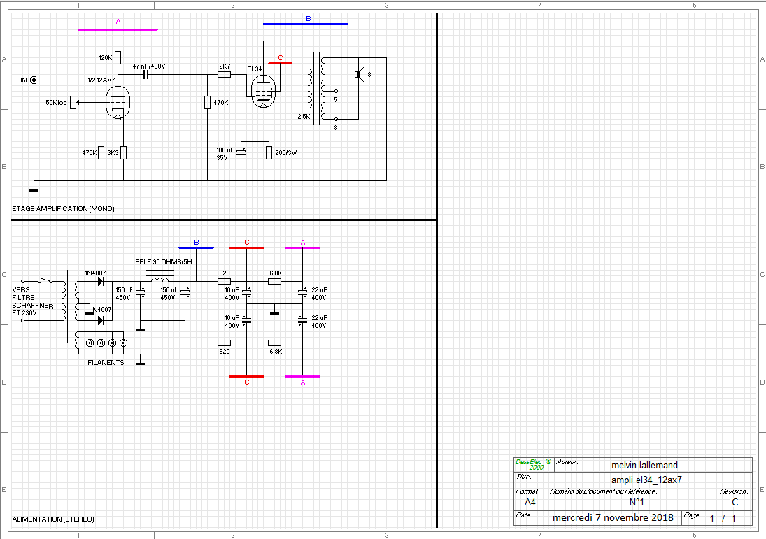

Va : 300V
Rk : 200 Ohms ±1%
Ik : 85 mA
Vg2 : 312V
la tension de Vg2 me parait trop forte…je suis sur la bonne piste ?
selon le datasheet philips sous Vg2 : 360V…je suis encore sur la courbe de dissipation max.
je comprends pas…a moins que ces tubes neufs sont bons a être renvoyé pour un défaut ?
mis a part ça, le son est parfait.
au faite, j’ai trouvé des compteurs d’heures ici : https://www.ebay.fr/itm/Runleader-RL-HM008-DC4-5-90V-AC-86-230V-compteur-horaire-avec-affichage-LCD/372453611283?hash=item56b7f71713:g:zIEAAOSwXUdbsHib:rk:2:pf:0
ils remplissent très bien leurs rôles, possibilité de réinitialiser, a brancher sur le 6.3V avec un redresseur.
si je fait quelques calculs et des recherches il me faudrait a la place de la résistance de 680 Ohms qui est situé après le pont CLC et avant la partie préampli (alim grille 2 “dédiée”) une résistance de 3.3 KOhms.
U = RxI donc 3300x0.016 (alim G2 + anode triode préampli au mA près) = 52.8V de chute.
donc 312-52.8 = 259.2V.
voici le schéma :
Va anode 12AX7 : 200V. (ça me parait Etre aussi de trop).
est-ce envisageable ?
ducoup Va de la 12AX7 :
200-52.8 = 147.2V. (mieux…en ce moment, elle as chaud aux fesses).

j’ai donc mis en place la résistance de 3.3 KOhms verdict : tout est rentré dans l’ordre, yes :smiley:
Va : 295V
Vg2 : 280V
Ik : 80 mA
Rk : 200 Ohms ±1%
je n’ai plus l’anode des EL34 qui se mets a rougir.
Va 1/2 12AX7 : 200V
peut-être a corriger par la suite…si cela me convient pas.
j’ai vu qu’elle pouvait supporter 250V en Va donc bon au final cava.
elles on pas encore un peu chaud les EL34 avec 295V anode ?
on les conseille plutôt a 250V anode
