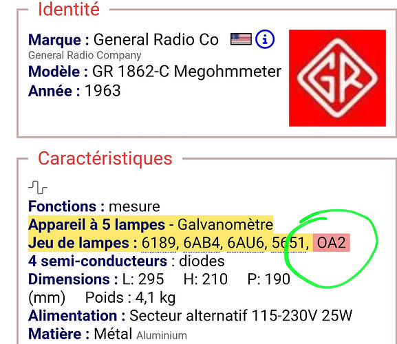

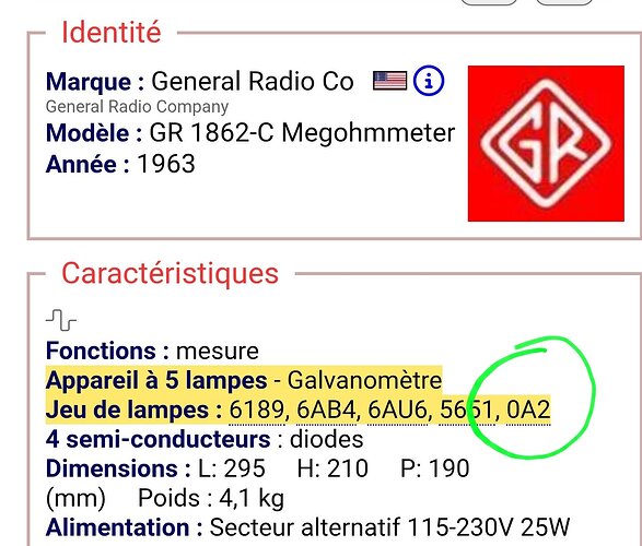

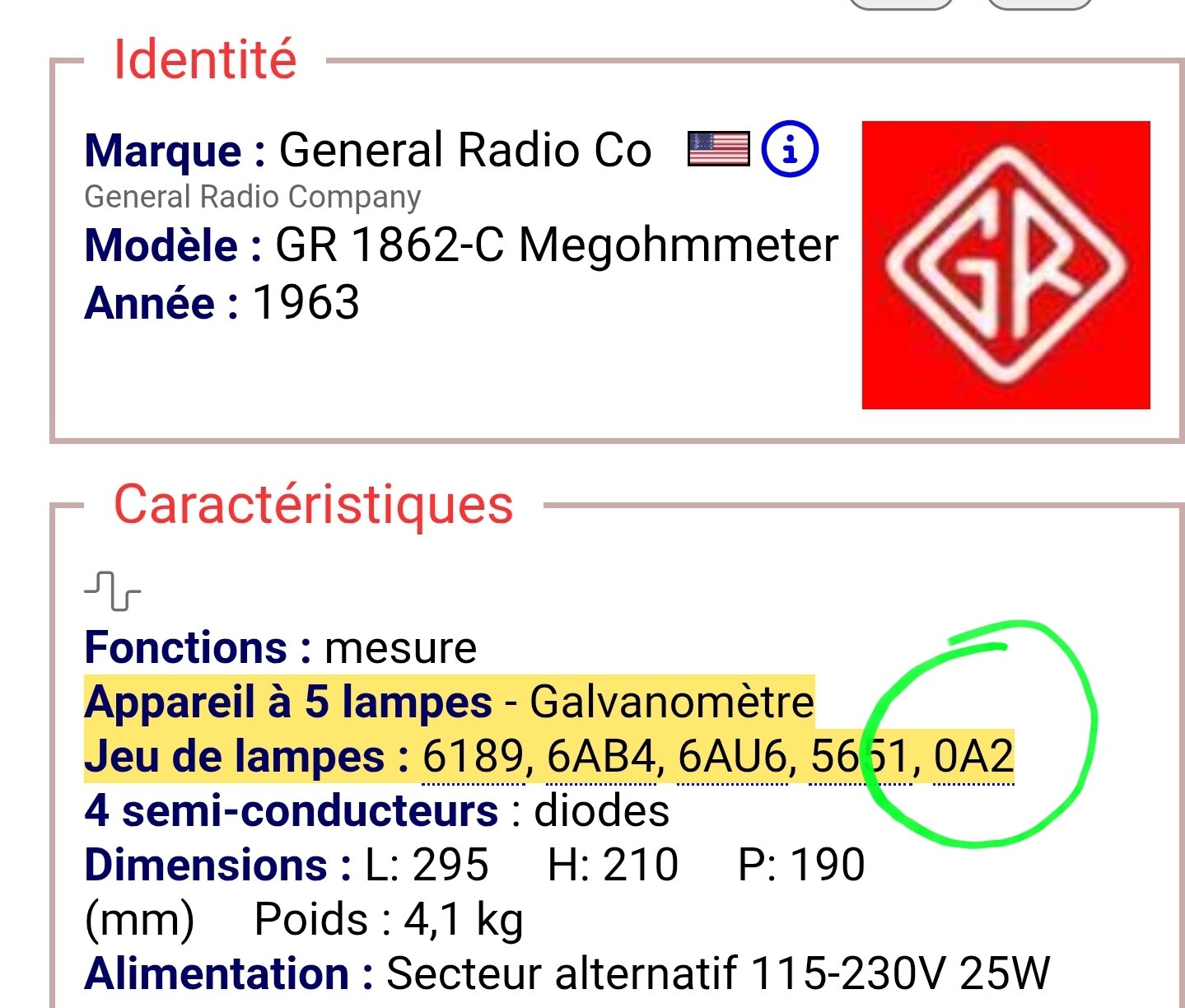

Non ce n’est pas le cas.

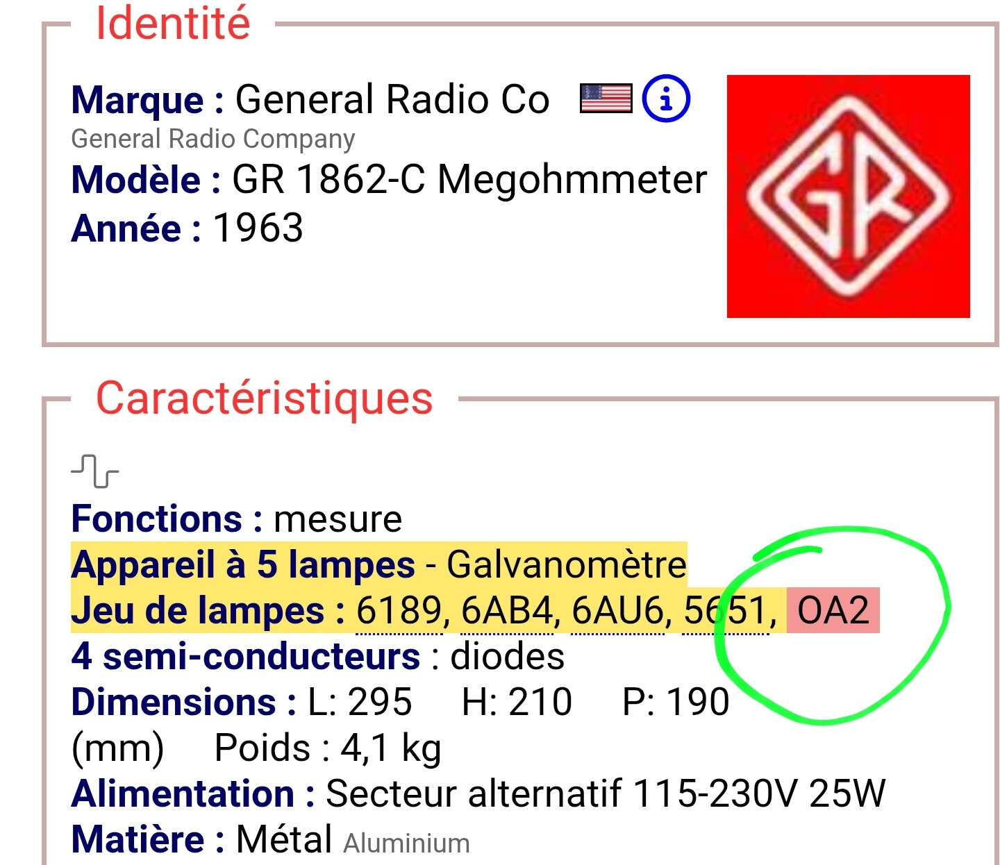

Dans les jeux de lampes des fiches il faut saisir 0 (chiffe zéro) et non O (lettre O).
Si on saisit la lettre « O », le type n’est pas reconnu par la base des lampes et de ce fait affiché en rouge dans le jeu de lampes.
