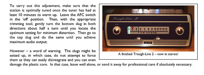

Niveau max, pot du dessus, pas de souffle et de la distorsion.
Je retrouve du souffle en tournant le pot inférieur mais la distorsion diminue alors.
Bref, à l’aveugle rien à faire.
pas trop touche a l’aveugle
il faut du materiel pour controler et regler cela
En fait c’est quoi l’ajustement idéal ?
Un niveau audio max avec le pot du dessus et la distorsion en dessous ? Ils ne me semblent pas interdépendants pourtant.
Et je ne comprends pas en quoi ça joue sur la sensibilité :exploding_head:

Pour un discriminateur Foster-Seeley, comme ici, c’est un un zéro au secondaire et un maximum au primaire. Donc un équilibre au secondaire.
Mais vous aviez écrit que tout était bien réglé. Je n’ai donc plus insisté. Personnellement, je suis incapable de régler ça à l’oreille.

pour mieux suivre le dépannage de ce tuner classique de chez H.J. Leak, le Trough Line MK2, voici une doc pdf (anglais + photos) décrivant la restauration de cet appareil.
infos récupérés sur le fil de notre membre @Chartz2 posté sur le forum GB.
Il y a aussi 3 pages décrivant l’alignement du discriminateur.
J’ai compris que ce tuner à l’origine Mono est maintenant doté d’un décodeur stéréo utilisant le circuit PLL MC1310 Motorola.
Cordialement
jhalphen
Leak_Trough_Line_MK2_upgrade_Neville_Roberts_UK.pdf (804,4 Ko)
fil GB, page 2 :
et un site sur ce tuner (Merci! à steve-ss, Australie) :

J’ai finalement pu régler le discriminateur à l’oreille (j’ai conscience que c’est une approximation).
Le coup de l’EF184 a quand même marché, en partie, et pourrait sans doute mettre la puce à l’oreille du spécialiste. :face_with_monocle:
