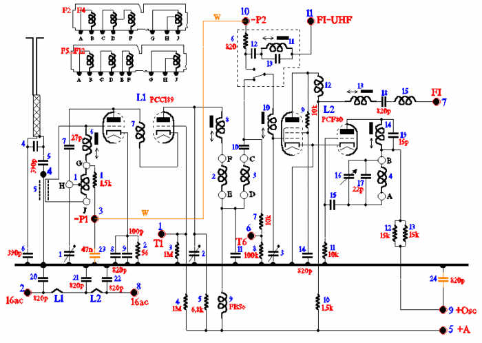

J’ai aussi vu que Leak avait remplacé la ECC84 par une ECC88, plus tard. Ce serait une modif simple à mette en œuvre. Je pourrais faire ça avant de le faire voir par le spécialiste qui l’avait réaligné.
Apparemment cela augmenterait la sensibilité de l’appareil. Le reste du schéma est totalement identique.
Bonjour @Chartz2 , le commutateur Local/Distant est bien sur « Distant », sinon d’après le forum GB le tuner a une sensibilité d’enclûme!
La modif avec ECC88: toujours très délicat d’intervenir dans une tête VHF/FM, de plus il y a une inductance L7 à ajoûter dont on n’a pas les caractéristiques.

Aucune idée de la valeur de cette self ? Sur les photos on voit une petite self à air sous le support magnoval. À peine 5 mm de diamètre et quelques tours tout au plus.
Bon et bien c’est fait. Une 6922 à remplacé l’ECC84, j’ai bobiné une petite self comme sur la photo, ça marche nickel, le tuner a vraiment gagné en sensibilité. L’œil magique fonctionne !
Une ECC189 pourrait également remplacer avantageusement. La 6922 est parfaite
J’en ai aussi des ECC189. Je verrai si ça marche mieux ou moins bien.
Fais un éssai : ECC189 est un tube développé spécifiquement pour les étages d’entrée cascode des rotacteurs TV à grande sensibilité… Exactement comme dans ton montage :
Ok je vais essayer alors ! Faut que je regarde le brochage.
ECC189 = même brochage que ECC88, mais différent de ECC84 ! Attention !
Oui oui j’avais déjà modifié le câblage pour la 6922.
Avec le montage d’origine l’em84 ne fonctionnait pas bizzard quand même !
Oui et non : la sensibilité du tuner a beaucoup augmenté avec cette nouvelle lampe. Elle était de série sur les Leak stéréo.
Testé la ECC189, pas de différence notable avec la 6922, mais ça marche bien.
