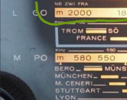

Effectivement cette partie du cadran possède les fréquences des six canaux de la « Télédiffusion HF » en français, abrégé TD-HF, qui était utilisée en suisse :
En allemand c’était « HF Telefonrundspruch », abrégé HF-TR, comme noté sur le cadran.
Pour utiliser ce système il fallait que le cadre ferrite du poste soit déconnecté pour éviter les interférences avec les émetteurs GO, d’où une entrée HF spécifique pour ce système.
Il en manque beaucoup moins côté PO, le cadran monte à plus de 580m :wink:
