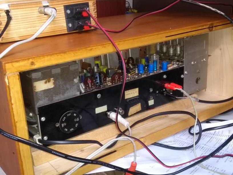

Pour ma part j’ai suivi la suggestion lue ici pour ajouter une prise DIN5 au trou déjà disponible sur le châssis câblée en parallele a la prise IEC. Un trou correspondant doit être faite sur le carton arrière (par exemple).
