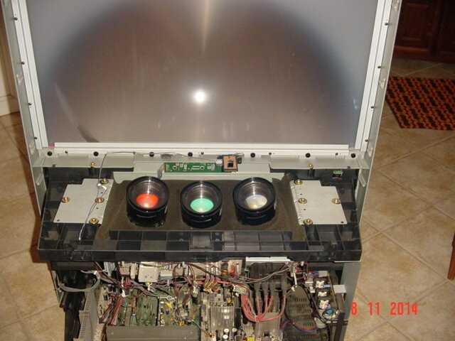

TV à projection
J’ai récupéré ça ce matin à la déchetterie
Il faut que je l’ouvre pour le sécher car entre le moment ou je l’ai vu et celui ou je suis revenu avec la remorque , il a plu :imp:
Je ne sais pas du tout comment ça marche , tout ce que je sais , c’est qu’il y a trois tubes
C’est un LG digital 100Hz
Type RN-40NZ60RB
il est de 2004

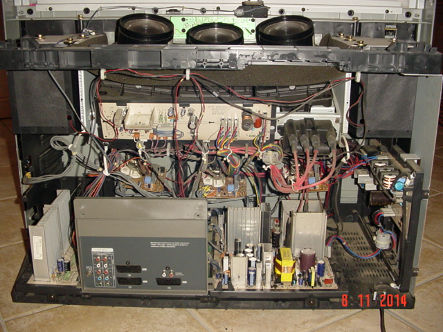

Voila , il est ouvert
C’est bien un tri-tubes
Y a t’il des précautions pour nettoyer le dessus des tubes ?
exact, on voit les sorties multiples de la THT
je ne pensais pas qu’il existe des tri-tubes en 16/9 !

En tout cas il a l’air en bon état, rien ne semble « cramé ».
Au niveau du châssis, à part la THT et les circuits de convergence cela doit être le même que celui d’un TV 100Hz à tube couleur conventionnel.
Bon courage pour la remise en état !
Justement , ce qui m’étonne , c’est qu’il n’y a pas de grosse platine avec plein de réglages pour les convergences
Je n’ai d’ailleurs trouvé aucun réglage de convergences
Pour la qualité de l’image , j’ai un ami qui a exactement le même et l’image est belle , le seul inconvénient c’est qu’il faut rester en face de l’écran
En effet ça fait penser à un allumeur de voiture, c’est amusant :mrgreen:
Au pire il y a l’air d’avoir pas mal de composants à récupérer…

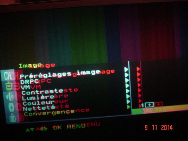

Gagné :frowning:
Il y a bien un gros problème de convergences , le rouge est complètement sur la droite
Le réglage est/ouest du menu n’agit pas du tout , alors que nord/sud agit
De plus l’image n’est lumineuse que sur la partie du haut et vas en s’assombrissant vers le bas

Pour rattraper de si fortes différences, il y a des bagues sur le col de chaque tube, comme sur les tubes noir et blanc.
Il faut régler celles du tube rouge, puis affiner avec le menu convergences.
Il n’y a qu’un décalage horizontal d’après ce que l’on voit sur la photo, s’il y avait une panne dans l’électronique de convergences, le rouge serait décalé dans tous les sens à la fois, et trapézoidal.
On a probablement déréglé les bagues.
Cordialement.
Je viens de regarder une chose
Il est possible que les bagues aient été déréglées
Mais il y a bien une panne électrique sur les convergences , car , même si les bagues du rouge sont déréglées , je devrais quand même pouvoir faire bouger les lignes de la mire avec le menu
Hors je peux les faire bouger dans le sens vertical , mais pas dans le sens horizontal
Je pense que le cadrage se fait par superposition d’une tension continue dans les bobines de déflexion de chaque tube séparément ( technique utilisée en TVC conventionnelle ) , et que le transistor qui commande cette tension continue pour la bobine de déviation horizontale du tube rouge est en court-circuit
Ce qui fait que l’image rouge est décalée à fond vers la droite et que le réglage n’agit plus

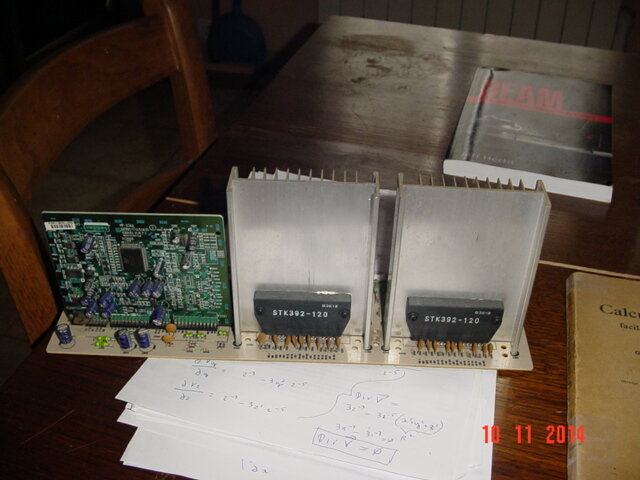

Il faudrait que je trouve le schéma pour voir ou chercher car c’est plein comme un œuf là-dedans
Après quelques recherches
Au début du fil , je disais que je n’avais pas trouvé de platine de convergence
En fait , il y en a bien une , mais je l’ai prise pour la platine audio , car dessus il y a deux amplis hybrides de type STK
Comme le projecteur est stéréo et qu’il y a de bonnes enceintes , j’ai cru que c’était son ampli stéréo
Sur le net , on y parle souvent de pannes de convergences et de remplacement des STK pour régler le problème
J’y ai même trouvé la référence des circuits : STK392-120 ( ce sont d’ailleurs des circuits audio )
Hors c’est bien les deux circuits qu’il y a sur la plaque , et trois groupes de fils notés R,G et B en partent vers les tubes
Il se peut que certaine résistances de faible valeur soient grillées aussi d’après ce que j’ai pu lire
Ce circuit se vend sur EB pour une dizaine d’euros
Je vais donc en commander une paire , mais avant je vais contrôler l’état optique du projecteur et tout nettoyer

J’ai déposé la carte convergence
Je pense qu’il y a bien un STK de grillé , car il y a deux résistances de puissance de 3,9 ohms qui sont bien noircies , mais pas coupées
Il y en a 12 au total
2 pour le bleu V
2 pour le bleu H
2 pour le vert V
2 pour le vert H
2 pour le rouge V
2 pour le rouge H
Et les deux qui sont noircies correspondent au rouge H , c’est à dire justement le réglage que je ne peux plus faire
Ça part vers le déflecteur rouge
Je vais contrôler si les bobines rouges n’ont pas souffert avant de tenter une inversion

Voici la platine de convergence avec les deux STK :
J’ai regardé les datas des STK , ce ne sont pas des amplis audio détournés de leur fonction , mais bien des amplis prévu pour les convergences
Il y a trois amplis par STK , soit six au total
Trois amplis H
Trois amplis V
