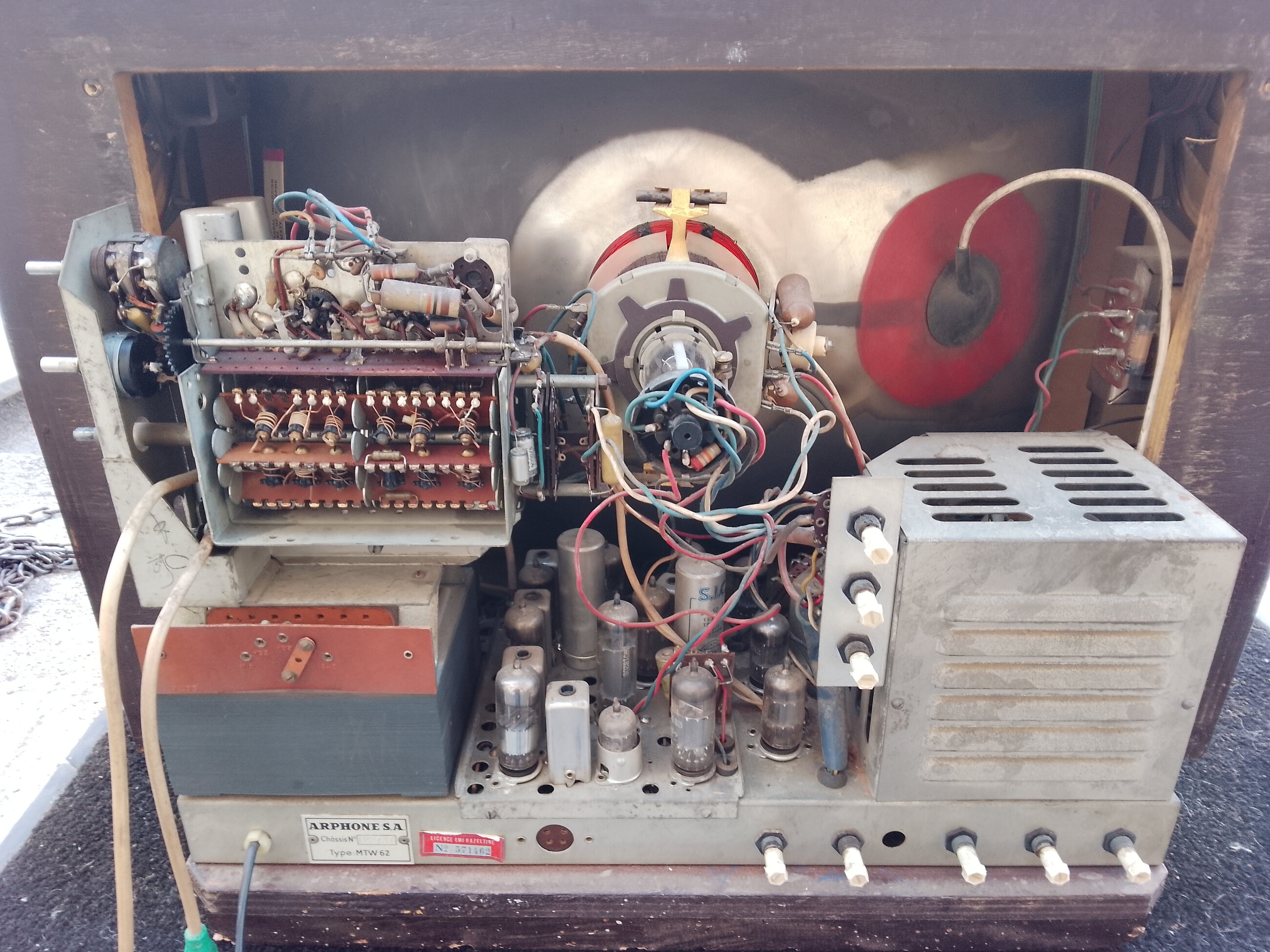

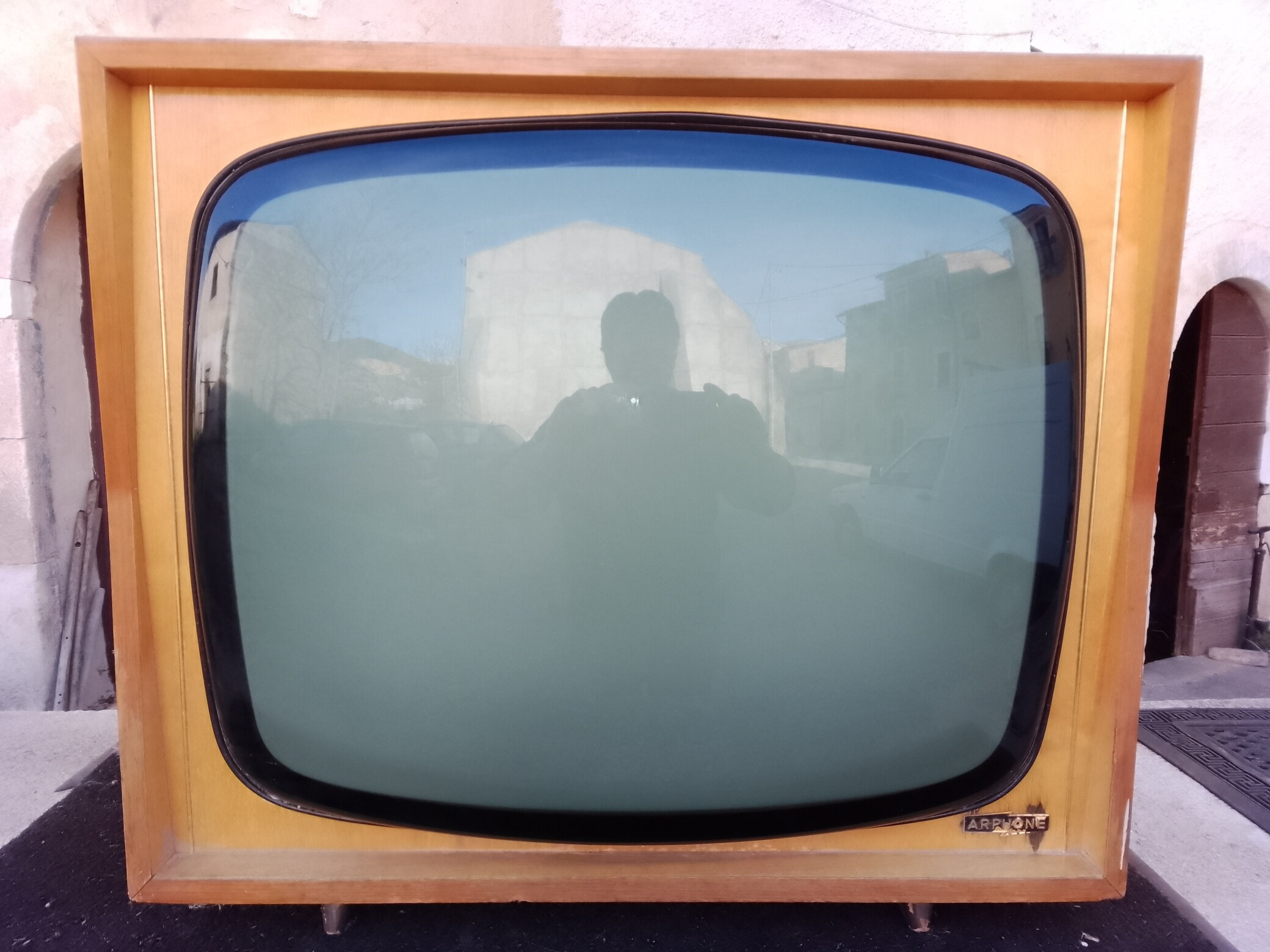

Bonjour.
J’écris depuis l’Italie.
Je m’aide avec le traducteur.

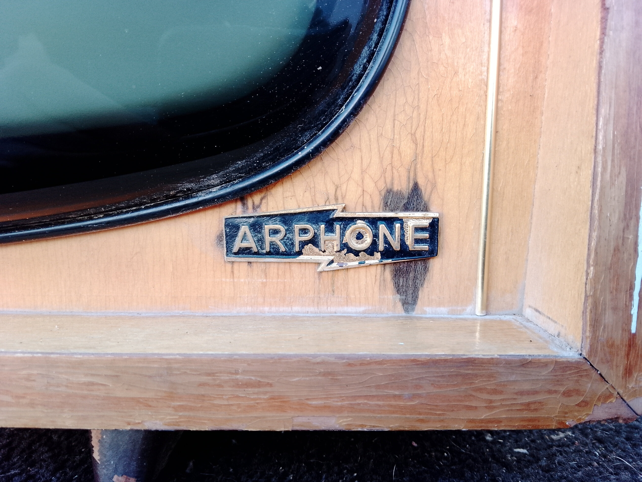

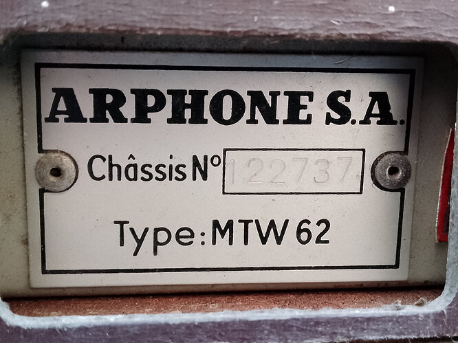

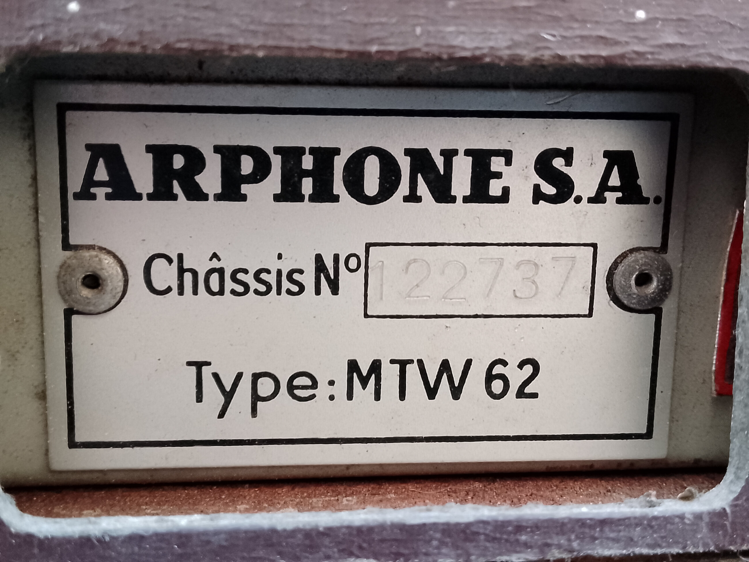

Étonnamment, j’ai trouvé un téléviseur à tube cathodique français en bon état.
Arphone 62 64 Châssis n°122737 fabriqué par Arphone Paris (CGTVE)
Après beaucoup de travail, j’ai réussi à le faire fonctionner même si les systèmes de télévision français et italiens sont différents.

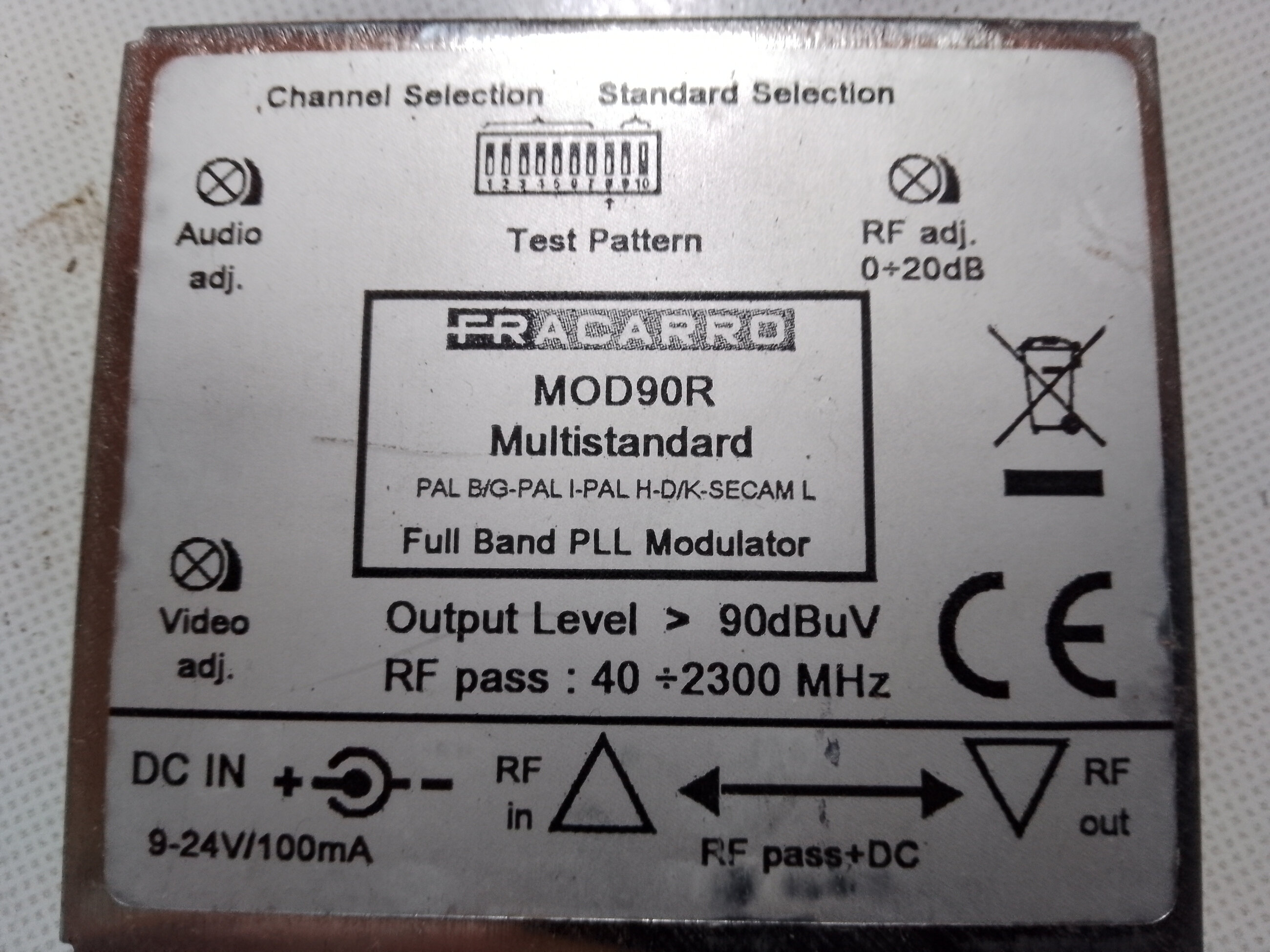

J’ai eu la chance d’avoir chez moi un modulateur de la société Fracarro adapté à la transmission du système TV français.
Je procède à la restauration mais en Italie je ne trouve pas les schémas de câblage.
Ce document ne se trouve qu’en France, conservé dans une collection de schémas des années 1960.
Je suis ici pour demander de l’aide pour retrouver ce précieux document, sans lequel tous les efforts seront vains.
Je remercie tous ceux qui consacreront un peu de leur temps pour m’aider.
Je joins des photos.
Je peux télécharger des photos mais je ne peux pas joindre la vidéo YouTube.
Comment puis-je le faire ?
Merci
tu pourrais être plus précis ?
on a des livres de schémas mais sans plus de précision difficile de chercher
Il existe cette page modèle. Pourriez-vous la consulter et la comparer avec la vôtre ? Je suis quasiment certain qu’elle est identique et nous pourrons la mettre à jour.

Bonjour @lockeid ,
Le TV semble être 819 lignes exclusivement, sauf si Tuner UHF caché dans votre photo de l’intérieur.
Il y a un cable d’antenne Bandes IV et V (UHF), mais ça ne signifie rien si pas de Tuner UHF. Peut être une préparation pour la future 2e chaîne UHF/625 (début 1964).
Votre modulateur Fracarro (quel modèle SVP?) à moins d’être extrêmement ancien n’est pas compatible avec la norme E (ancien 819 lignes).
Il est probablement à la norme L (625) beaucoup plus récente.
Notre base de données Arphone est pauvre en schémas TV.
Arphone, TV, 1950-1970 :
Il faudrait avoir la liste des tubes + le tube cathodique (CRT) pour essayer de trouver un modèle approchant.
Est ce qu’il y a un commutateur 819/625 ou VHF/UHF?
Cordialement
jhalphen

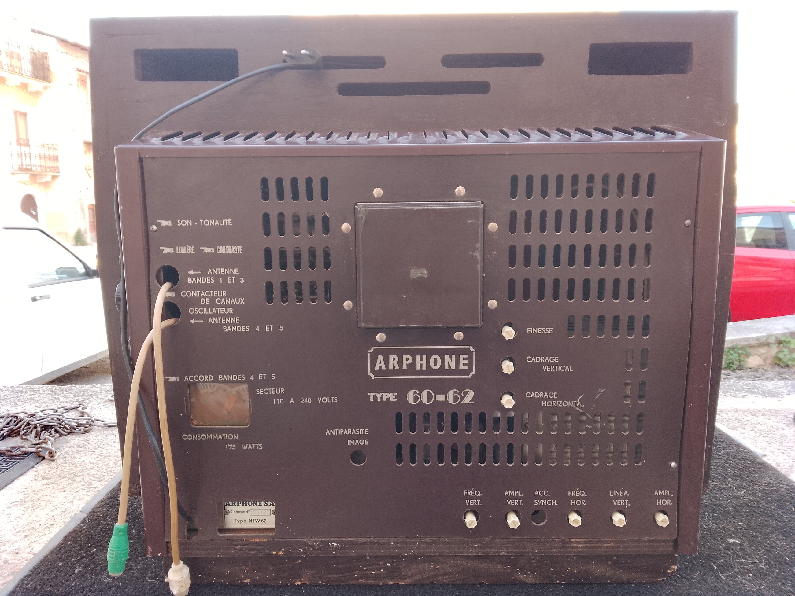

Bonjour Radiolo.
Je n’ai aucune idée de l’année de fabrication.

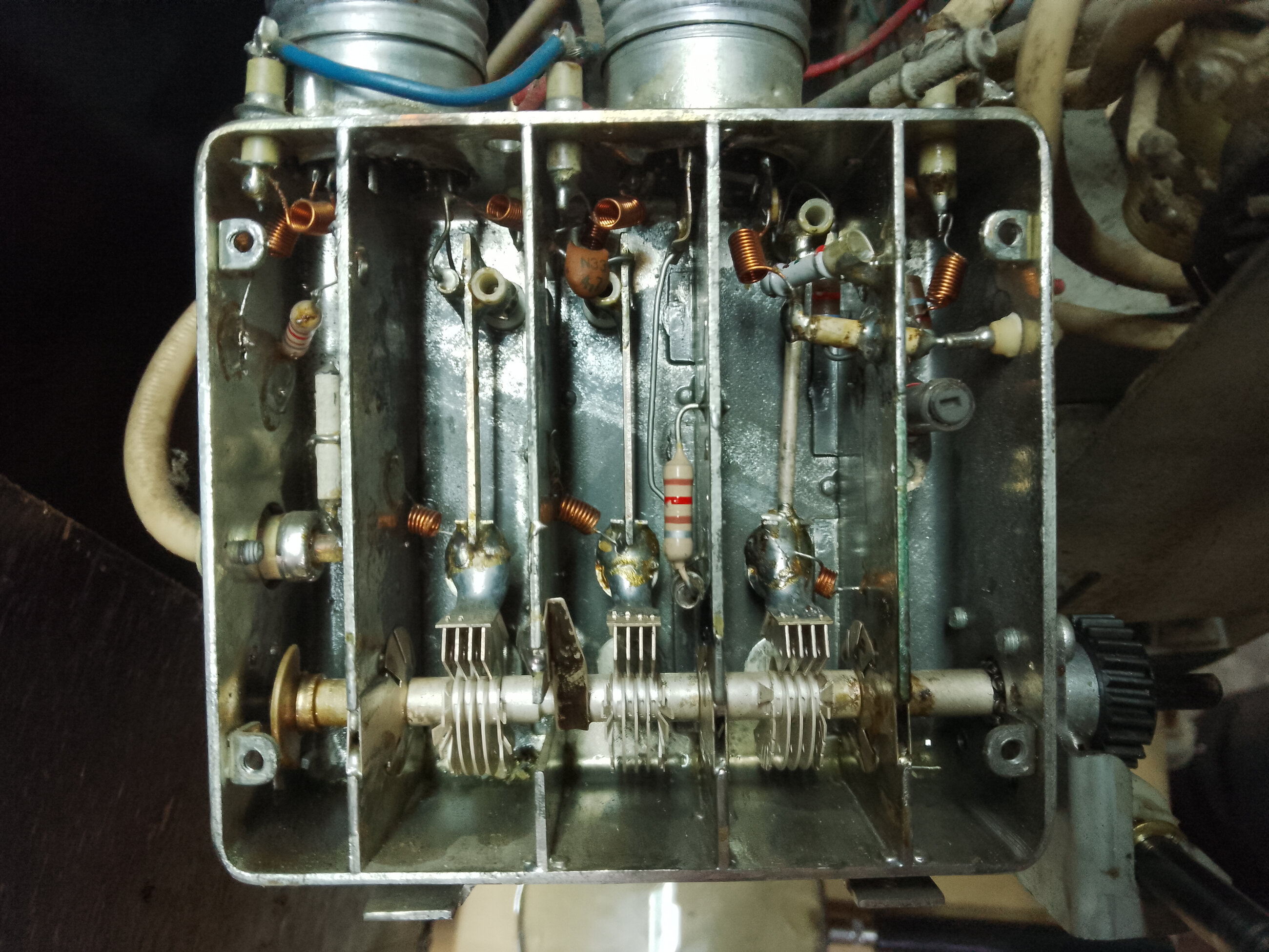

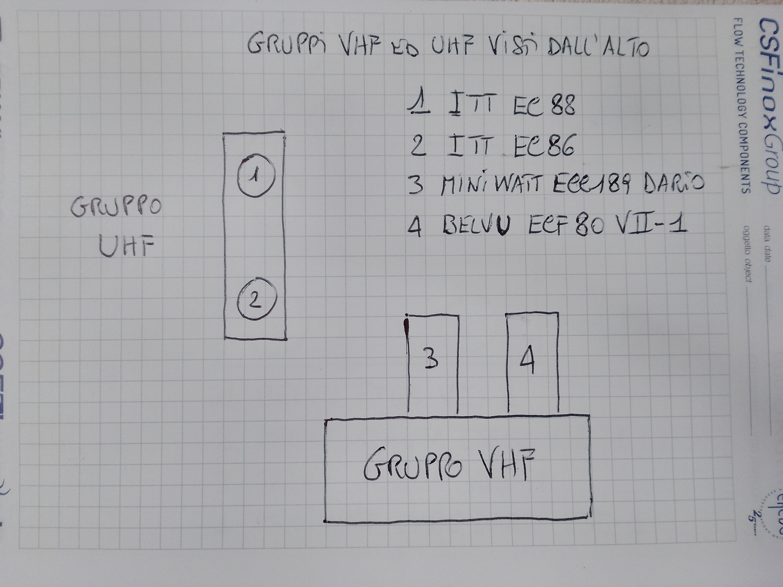

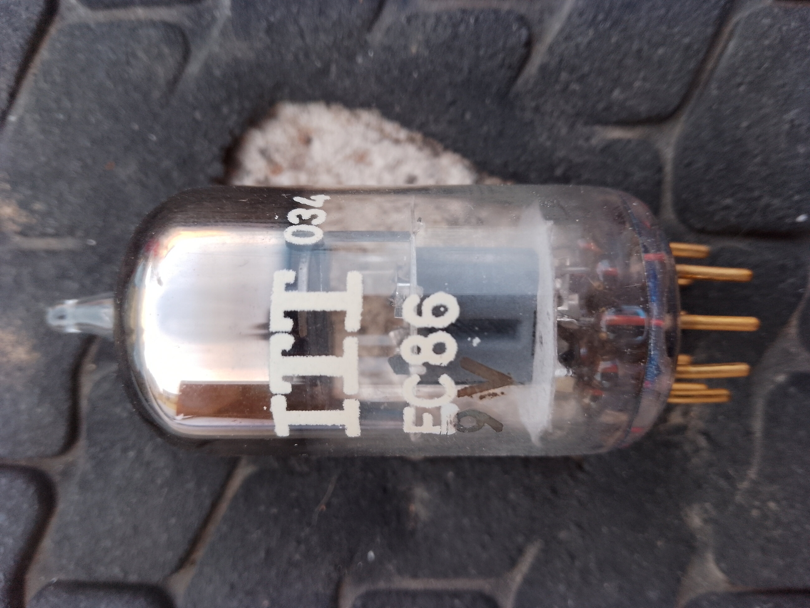

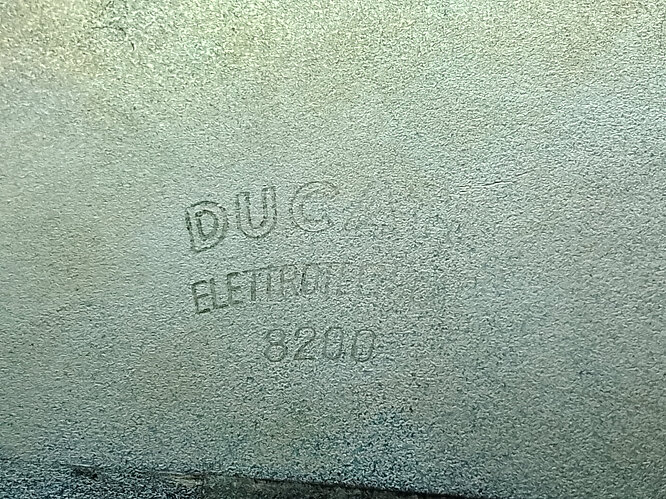

Il n’y a aucune écriture à l’intérieur du téléviseur. Il dispose du groupe UHF installé en usine.
La marque du groupe est Ducati Elettrotecnica mod. 8200.
Il y a des œuvres qui font penser aux années 60.
Dans les prochaines étapes, j’essaierai de joindre plus de photos.
Merci pour votre aide

Le téléviseur est équipé d’un tuner UHF installé en usine.
Et de l’électrotechnique Ducati. Modèle 8200.

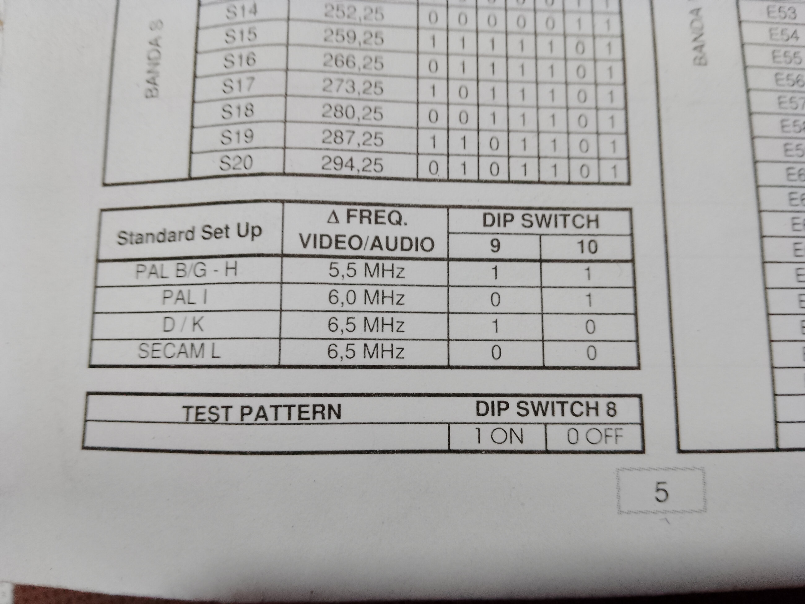

J’ai utilisé le modulateur Fracarro que vous voyez sur la photo.
Je ne peux pas régler les chaînes VHF car elles ont une canalisation différente de celle de l’Italie.
Je peux bien régler les canaux UHF en plaçant les sélecteurs sur la position 00 6,5 MHZ.
En Italie, en revanche, il fonctionne en position 11 5,5 MHz.

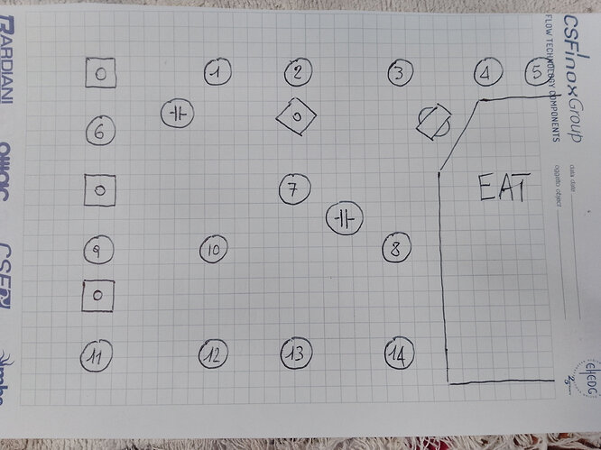

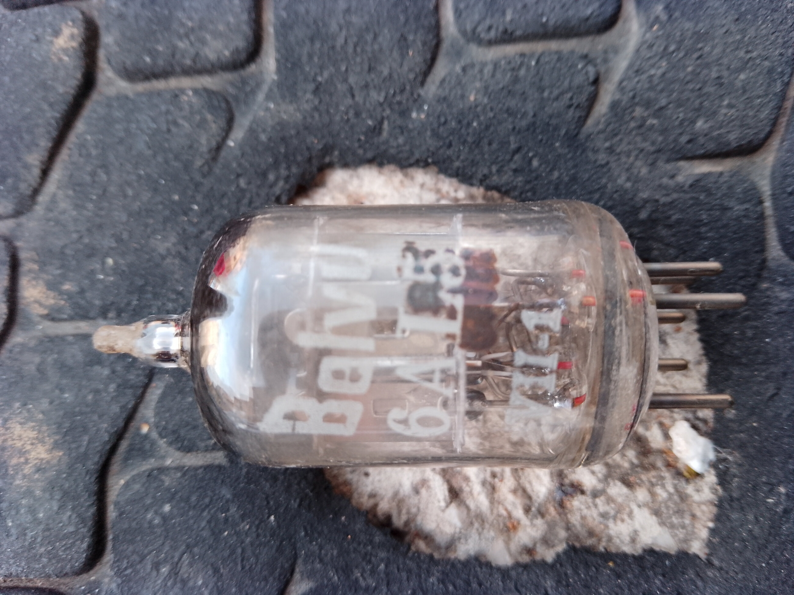

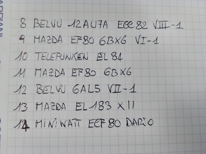

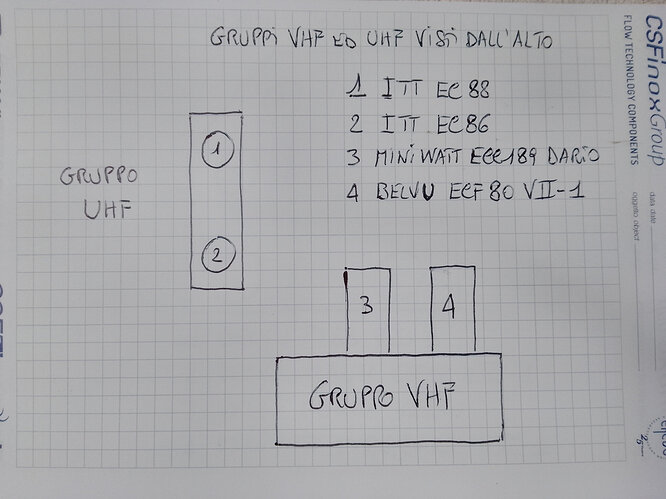

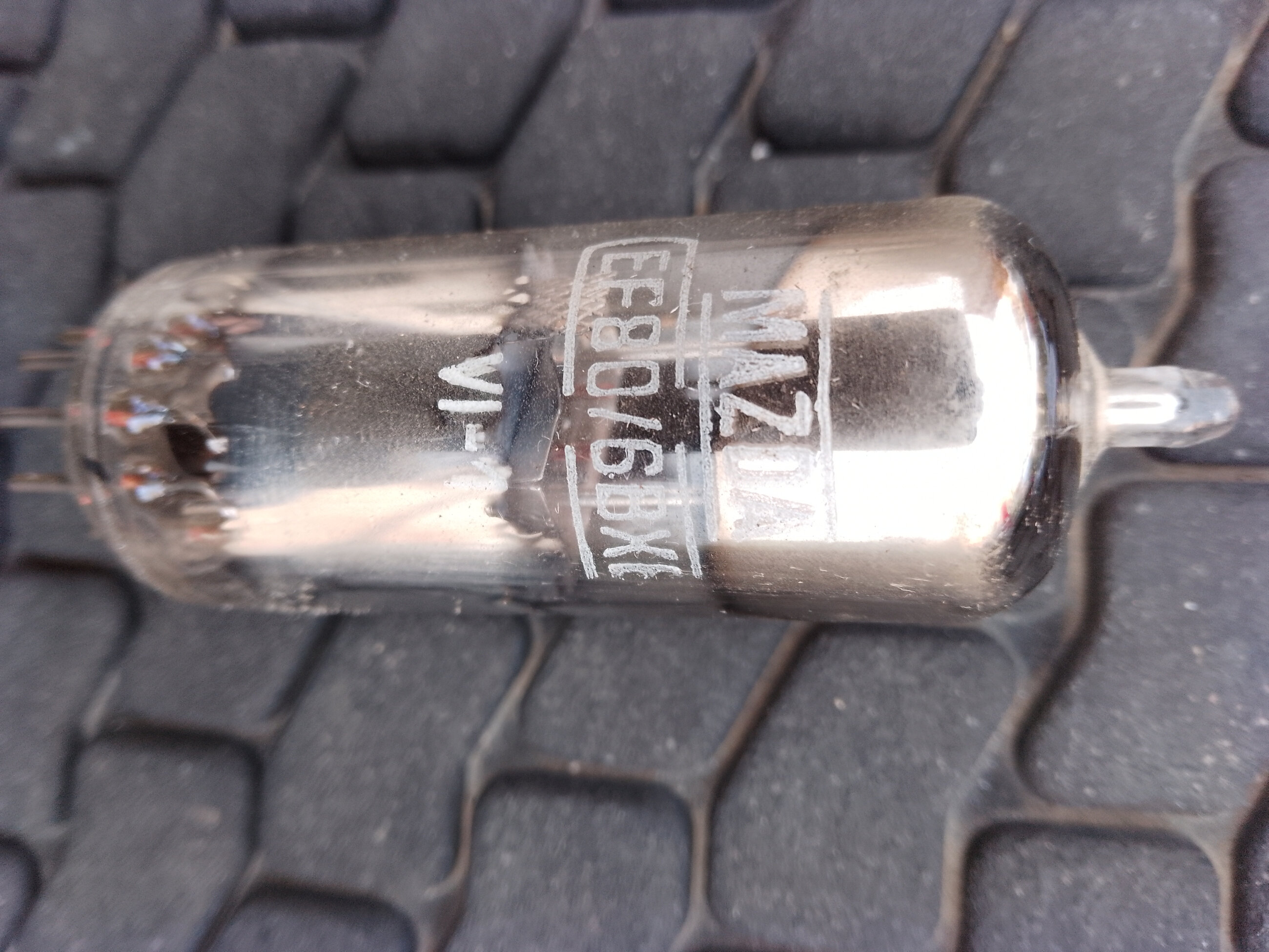

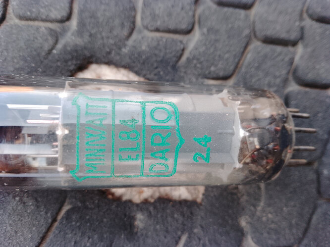

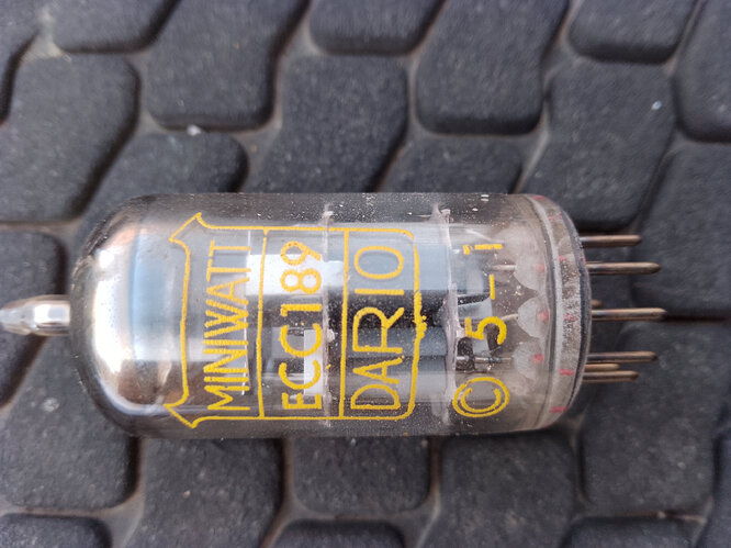

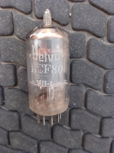

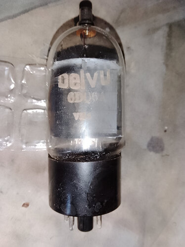

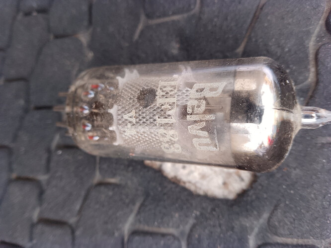

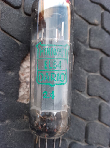

J’ai des photos et une liste de toutes les valves.

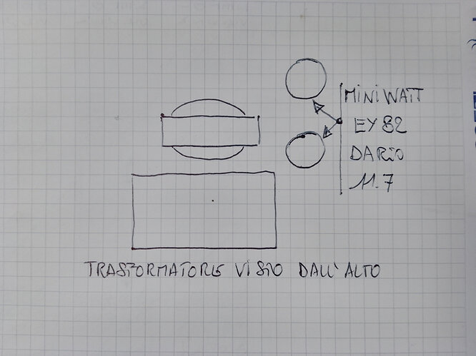

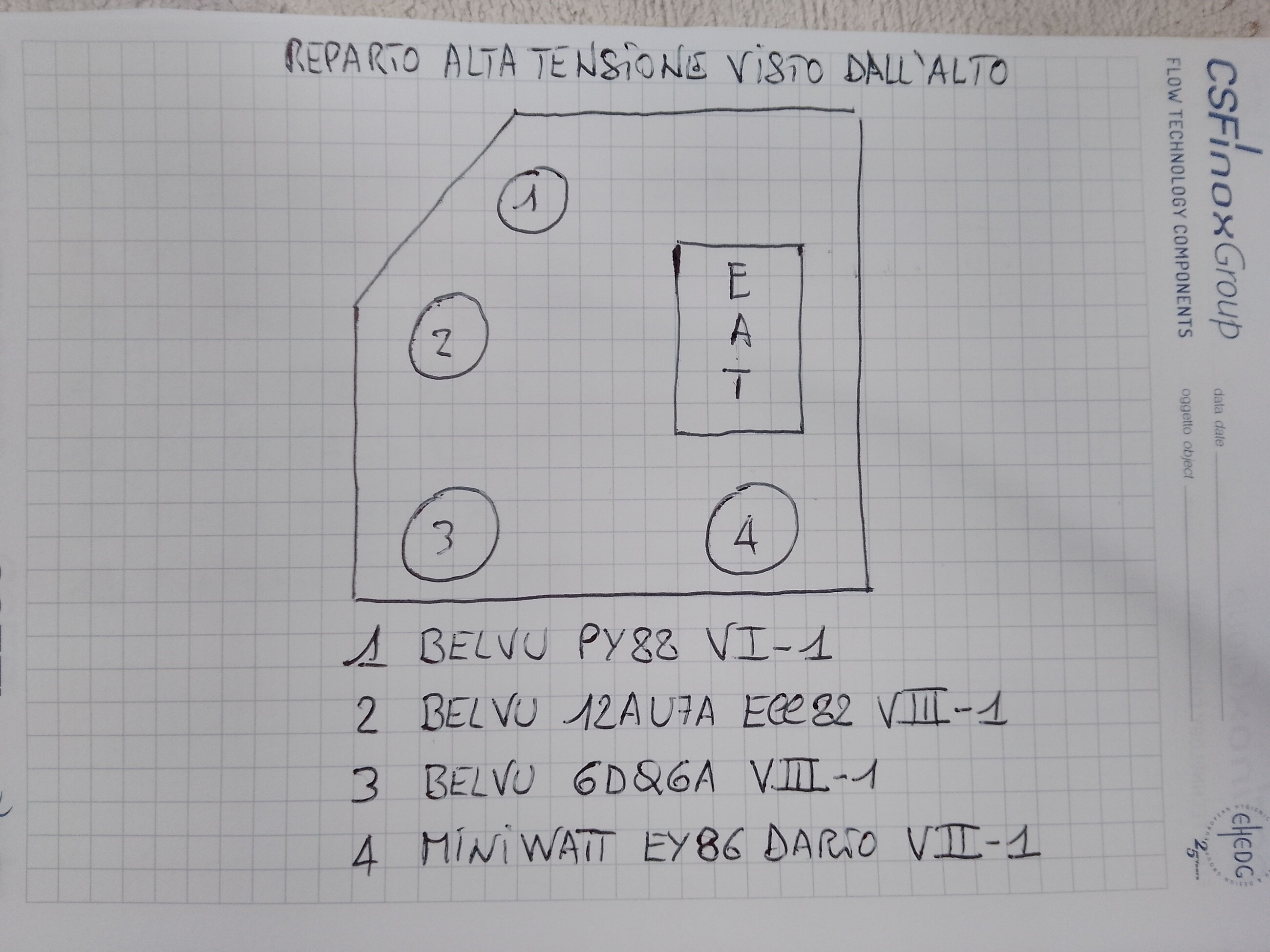

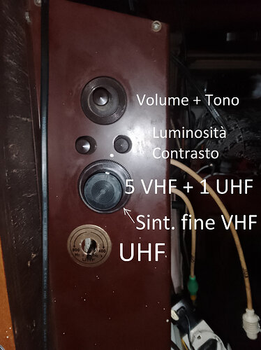

Dans la zone EAT, sur le châssis, se trouve un interrupteur à 2 positions. Si je le déplace, je perds toutes les synchronisations horizontales. Je ne comprends pas très bien comment ça fonctionne.
Je vais te prendre une photo.
Le sélecteur VHF possède 6 positions.
5 syntonise les canaux VHF et 6 sélectionne le groupe UHF.
Une fois 6 sélectionné, vous pouvez utiliser le bouton de groupe UHF (Valves)

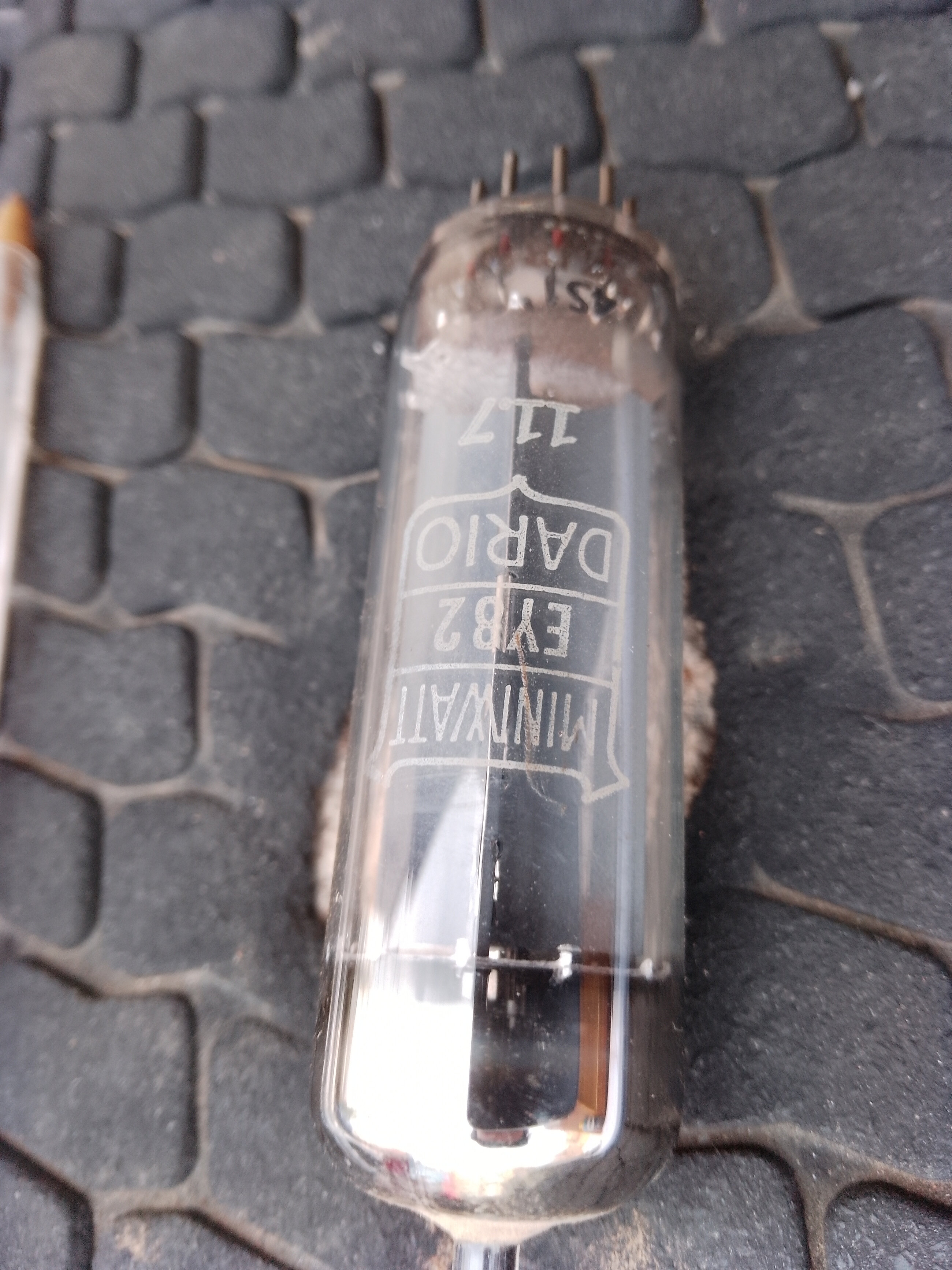

J’ai une liste de toutes les valves sur le cadre.
J’ai aussi des photos du circuit.
Si nécessaire, je peux joindre plus d’images.

Merci pour ces précisions, et bien vu que le carton arrière n’a pas de renflement - il doit s’agir d’un modèle plus grand.

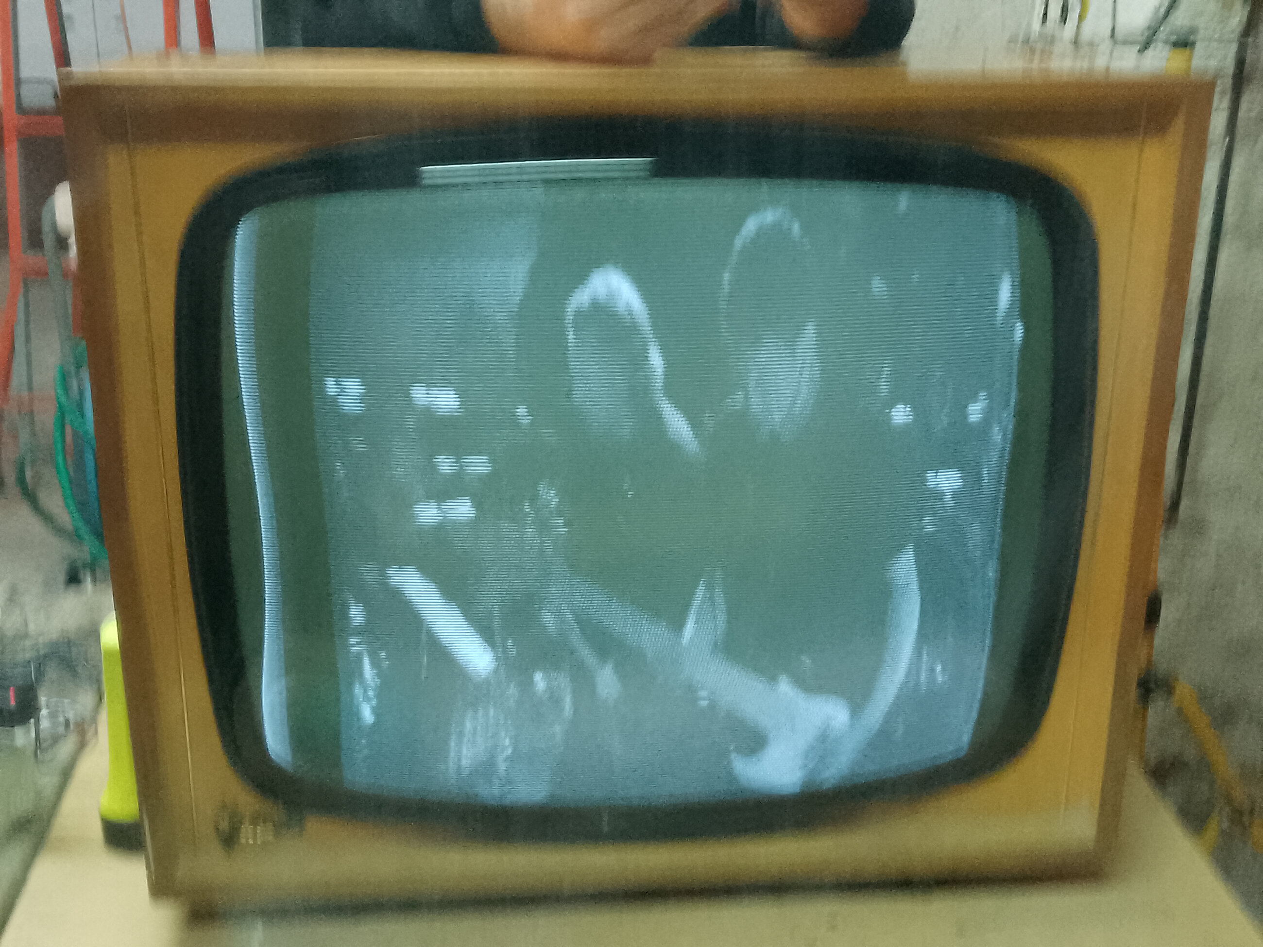

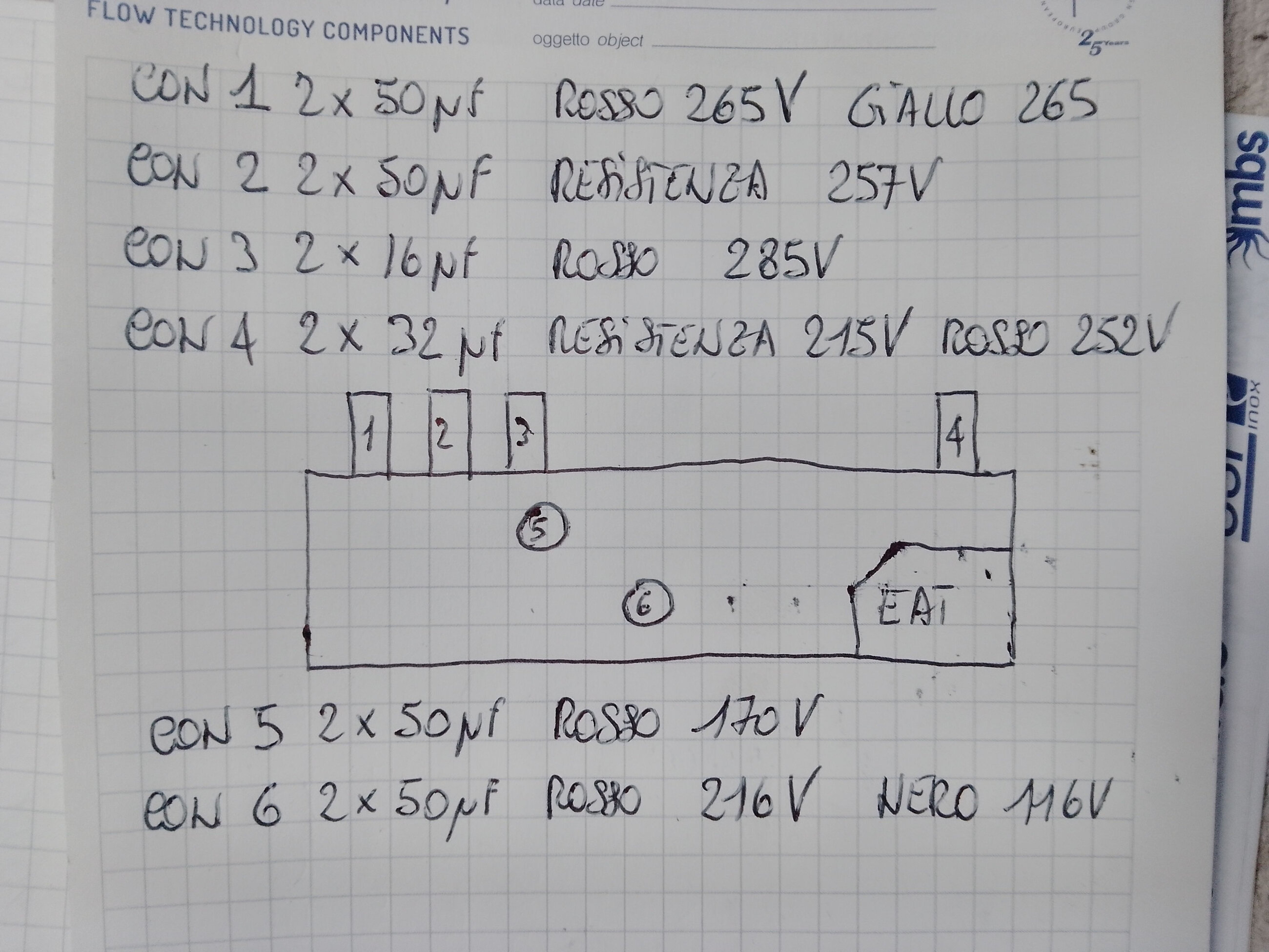

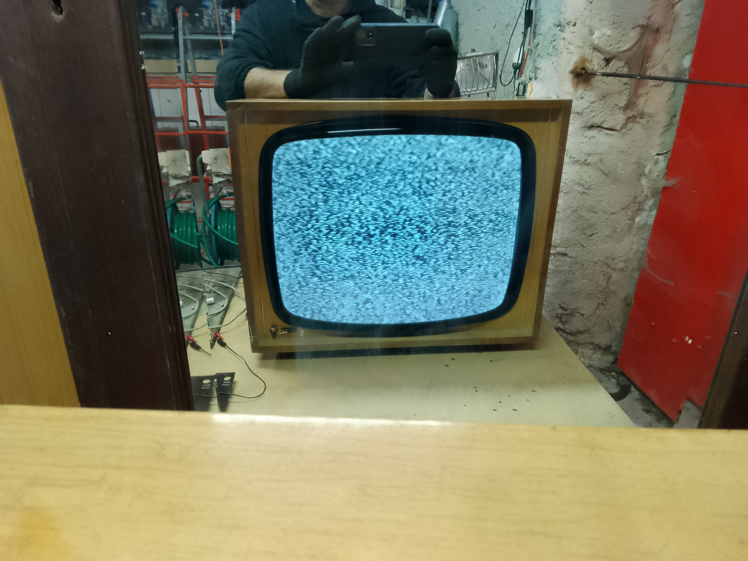

vu l’image
voir le filtrage de la HT il reste des residus 100Hz ( ondulation du bord)
puissance ligne fatiguée ou mal polarisée ou manque de HT ( manque d’amplitude H)
Bonjour @lockeid ,
Merci! pour les nombreuses photos, liste des tubes, etc.
Tout à fait d’accord avec Radiolo, condensateurs de filtrages HT électrolytiques fatigués ou secs.
ceux ci-dessous, vous les avez changés, réformés ou mesuré leur courant de fuite?
Sur des condensateurs vieux de 64 ans, sauf Capacité non-diminuée et courant de fuite très faible (500 micro-Ampères), mieux vaut les remplacer.
ensuite, OK donc le TV fonctionne en norme L/625/UHF, canaux 8MHz.
Oubliez la VHF, Norme E, France, 819, canaux 13,5MHz
s’il reçoit aussi les canaux Italiens en CCIR, son FM, 5,5MHz peut être une version « Export ».

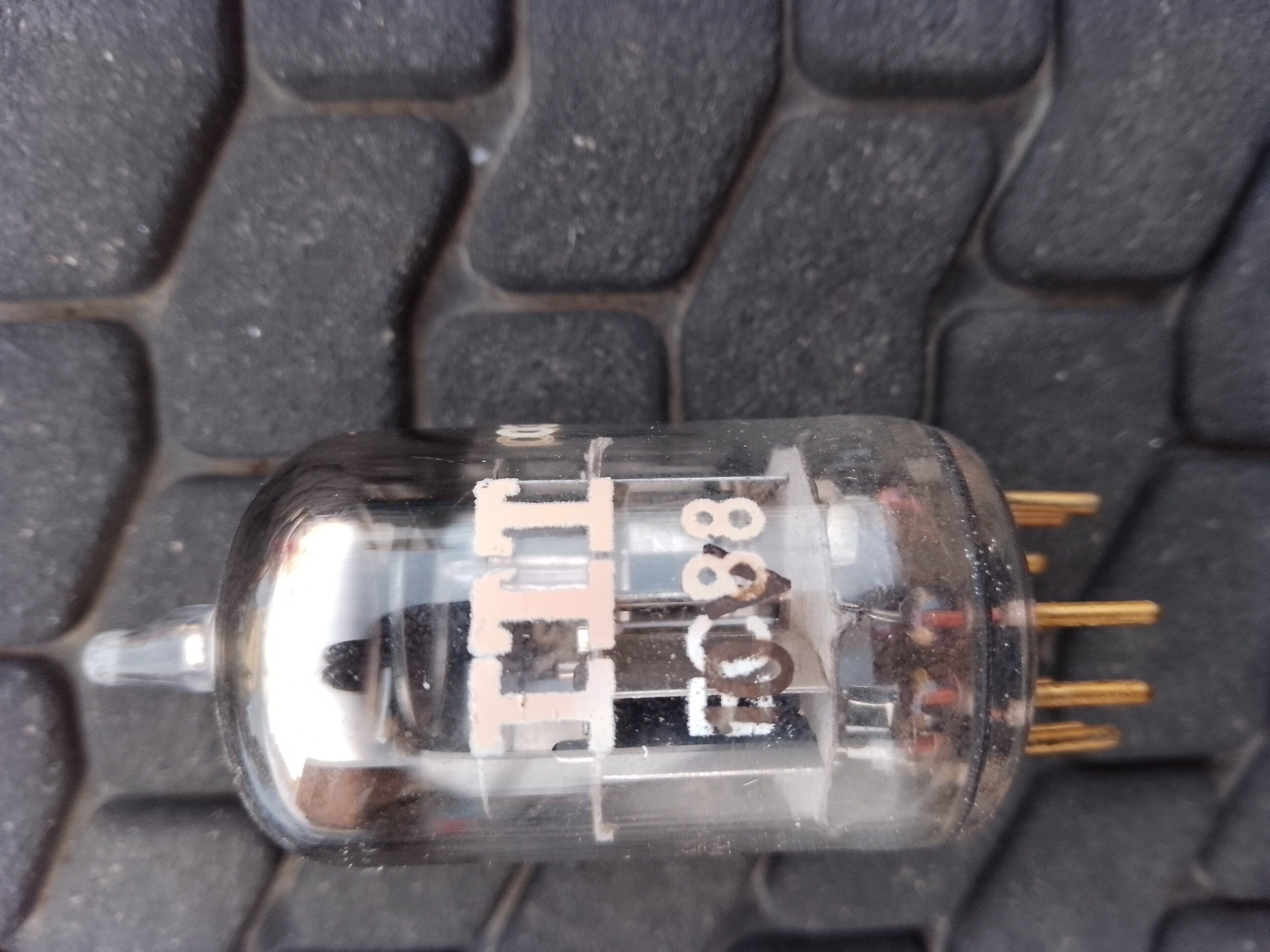

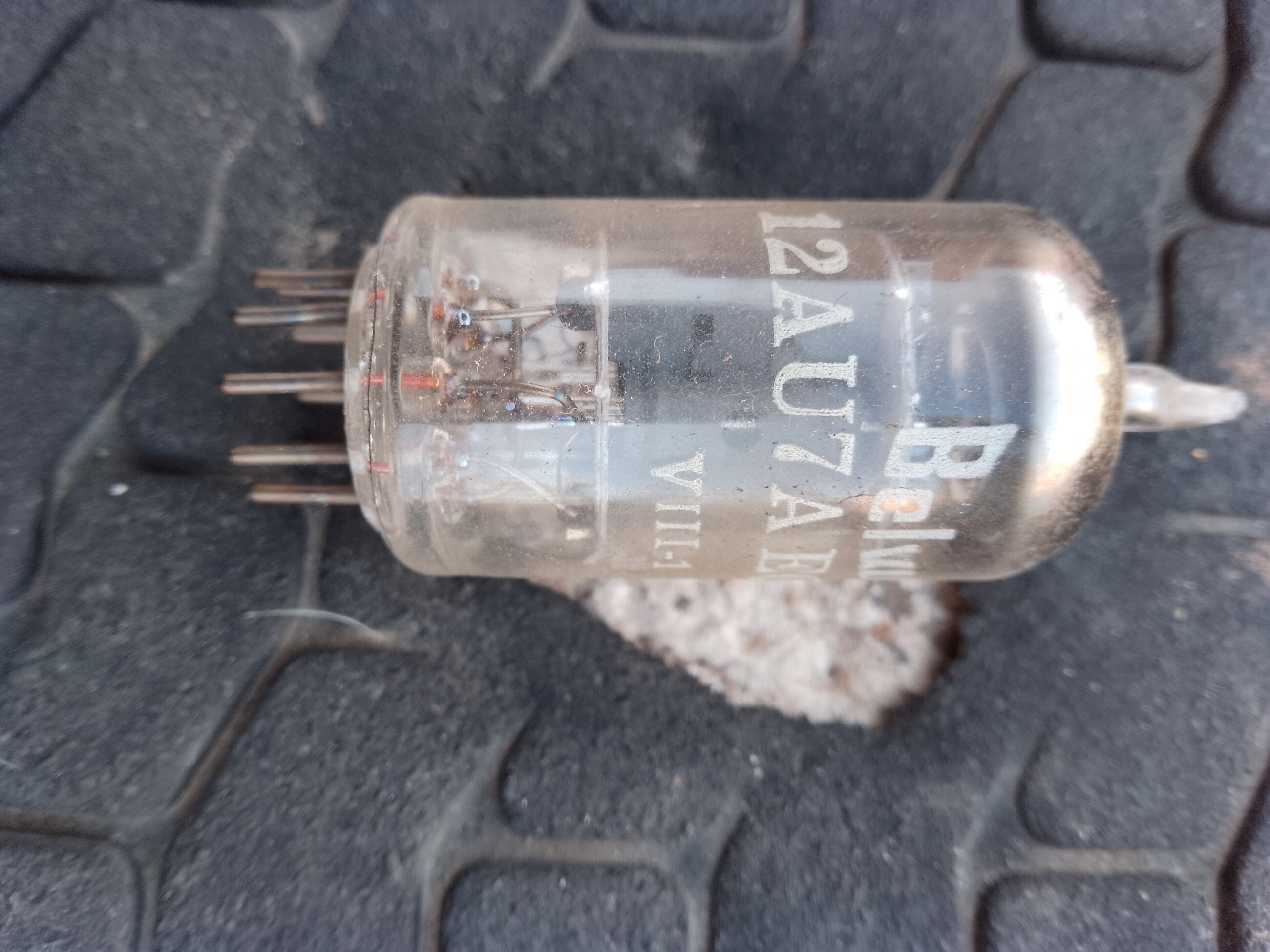

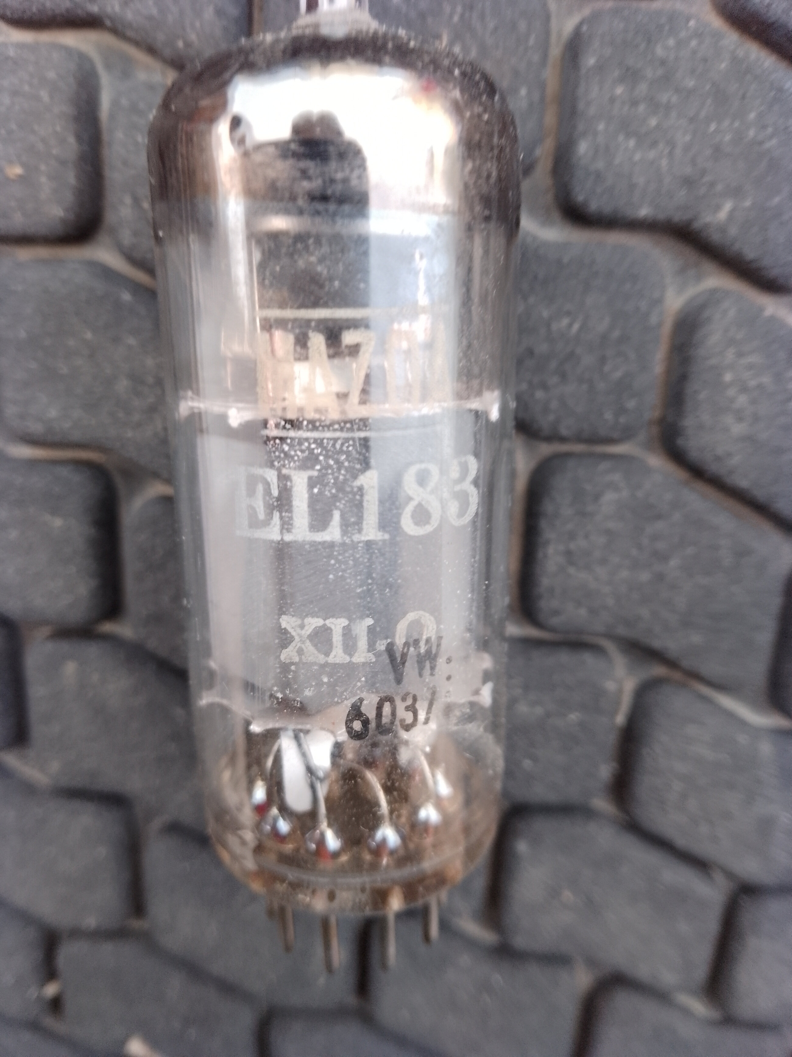

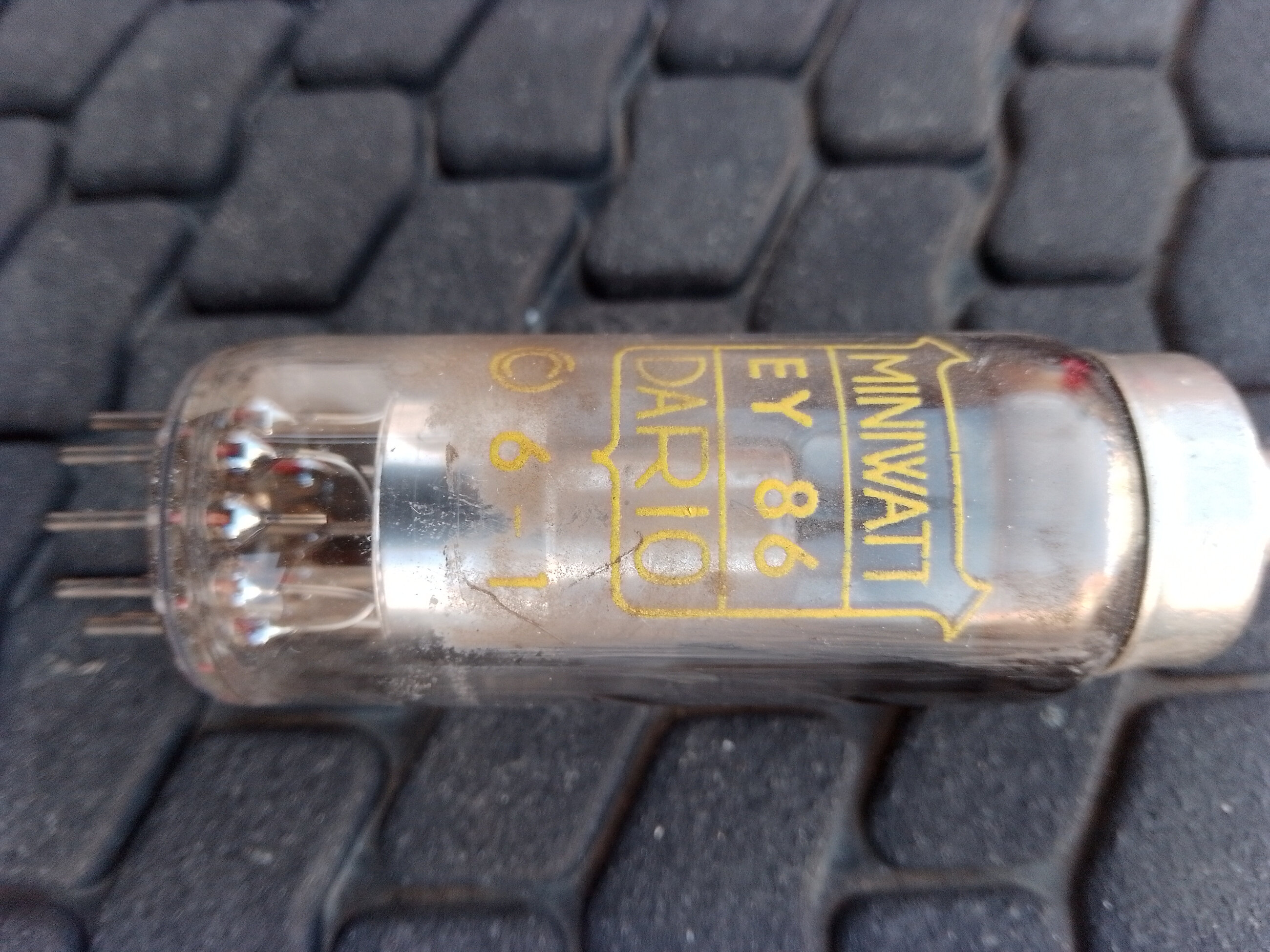

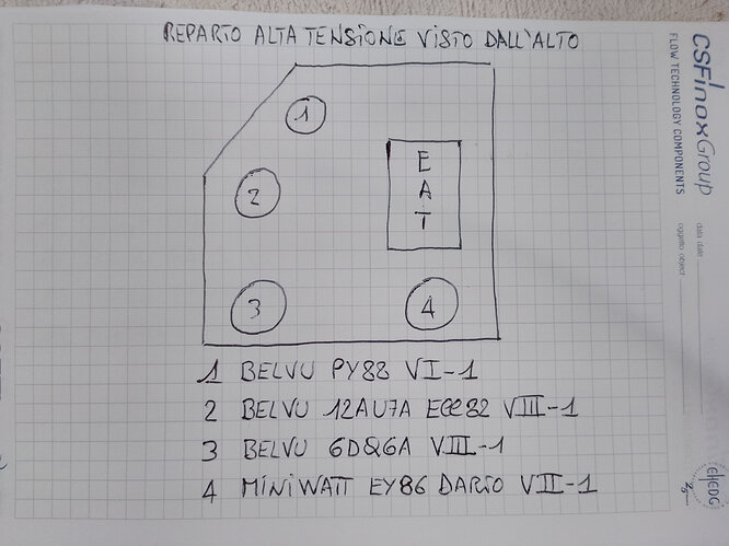

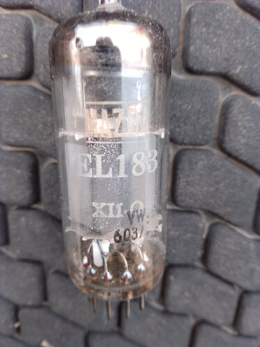

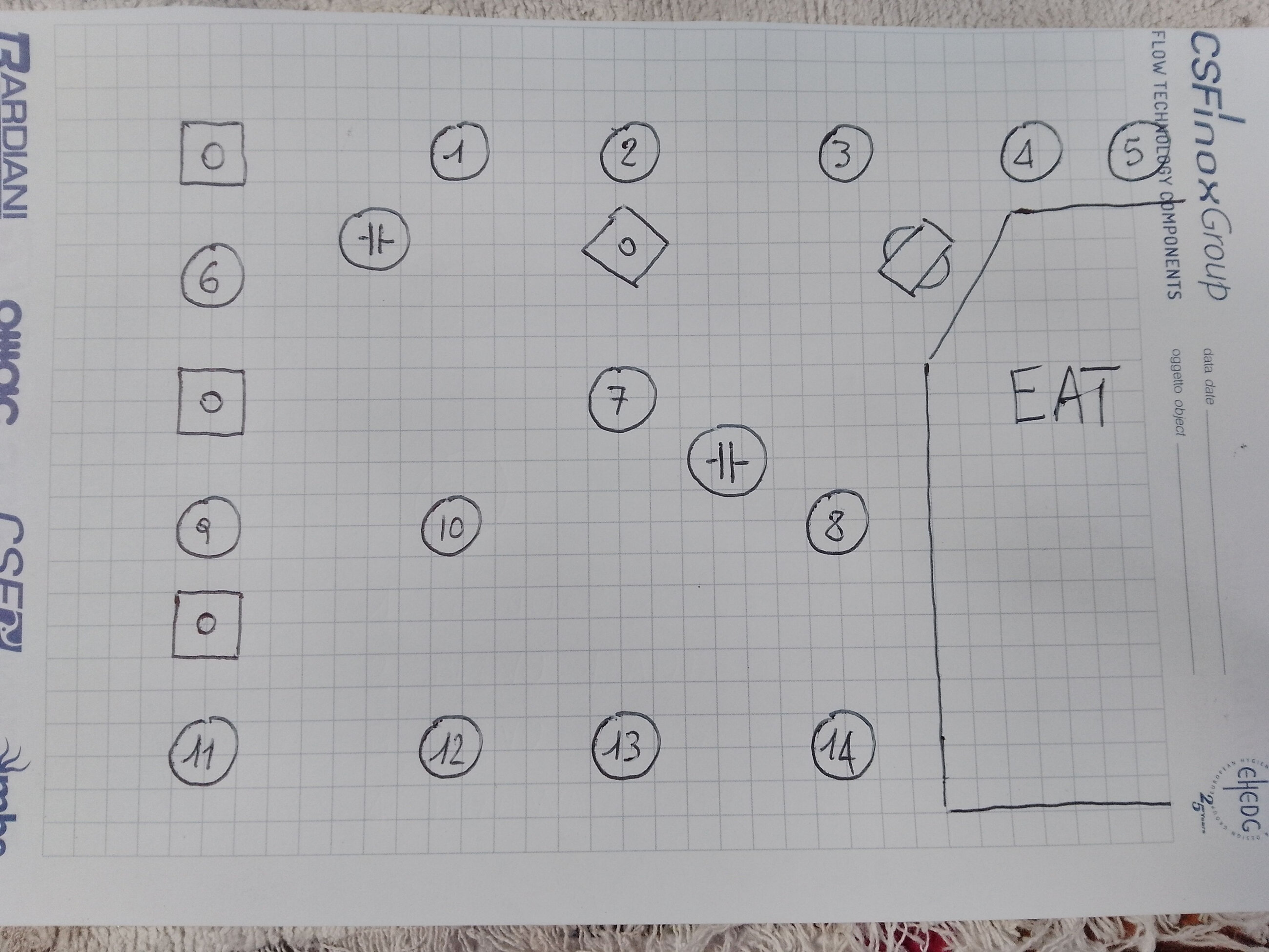

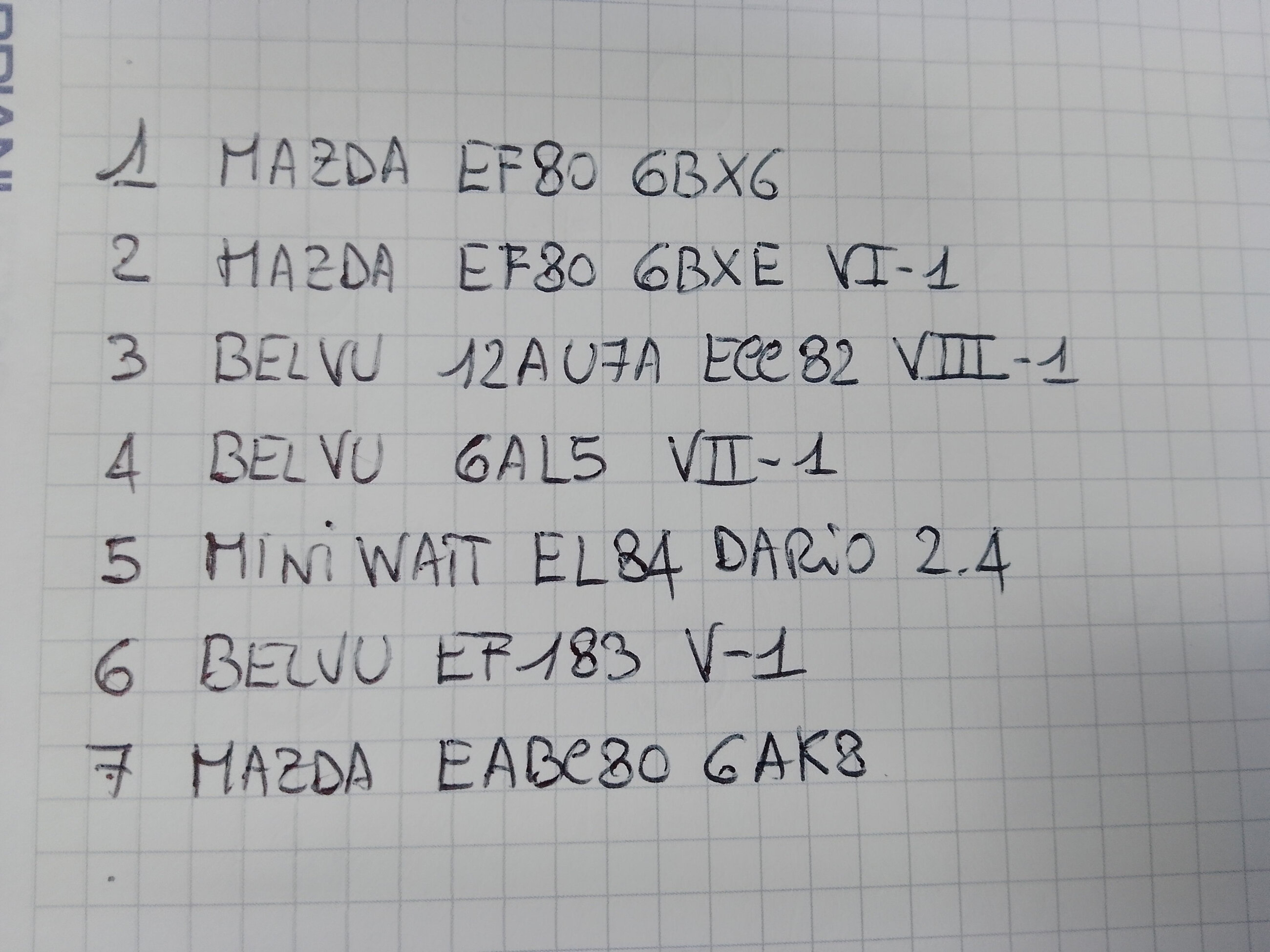

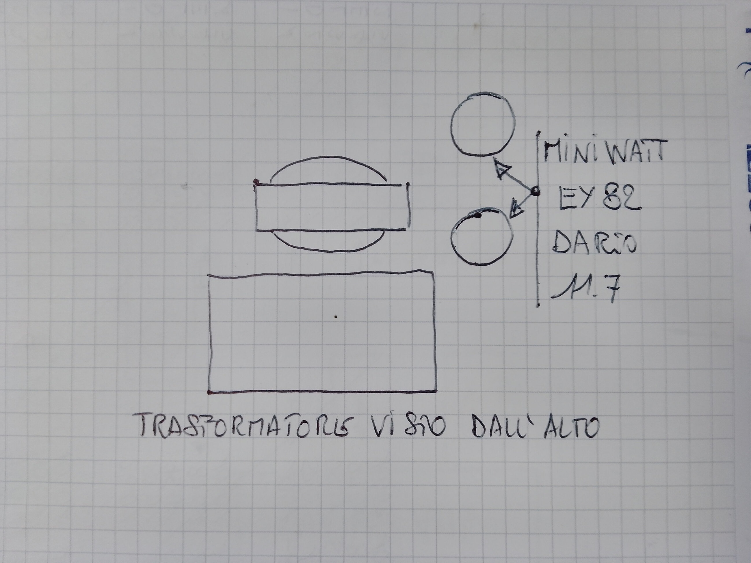

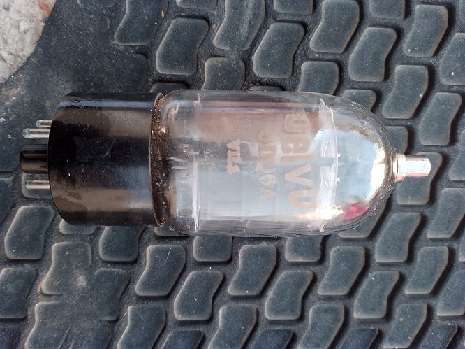

Fonction des tubes dans votre liste :

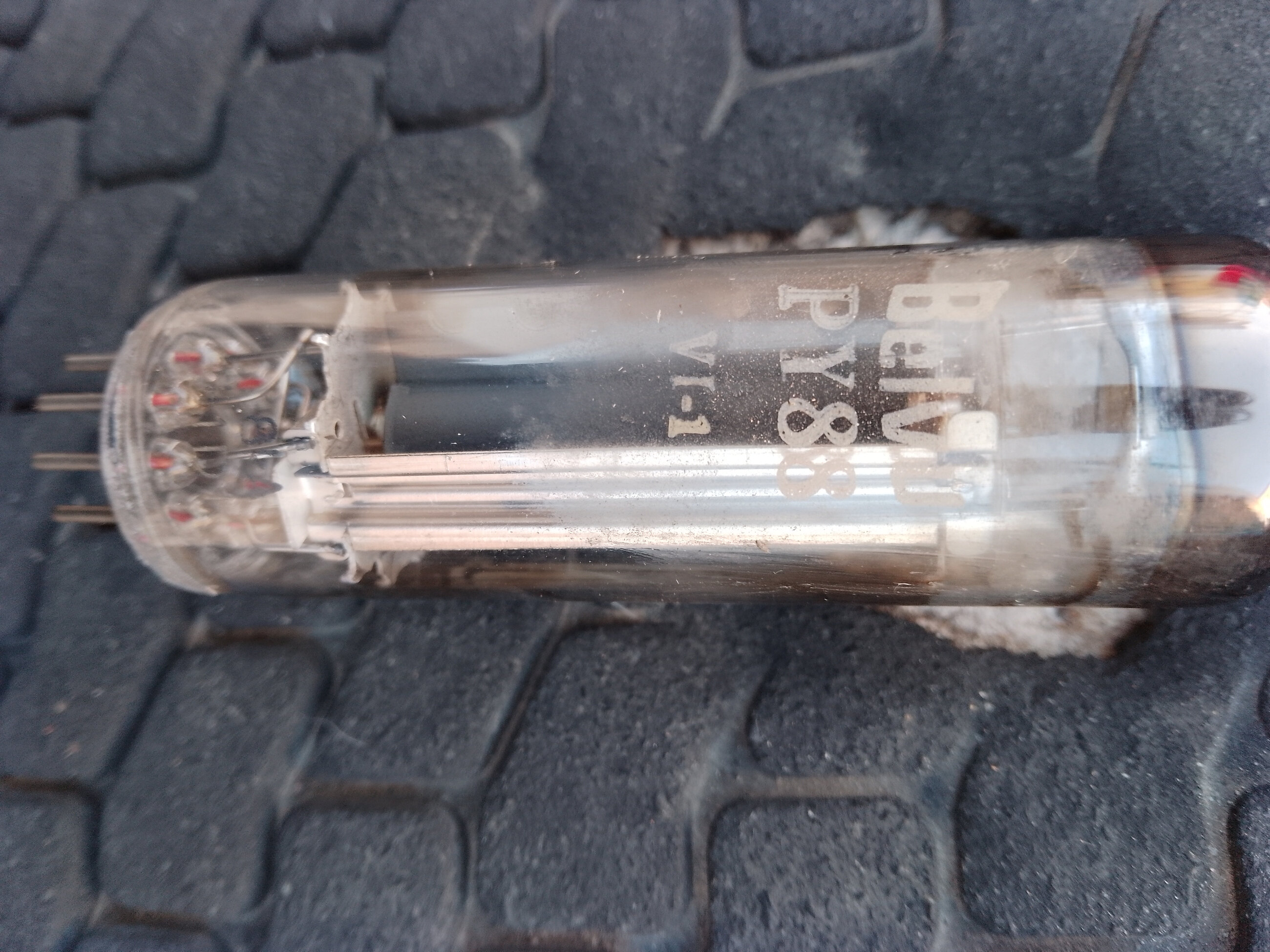

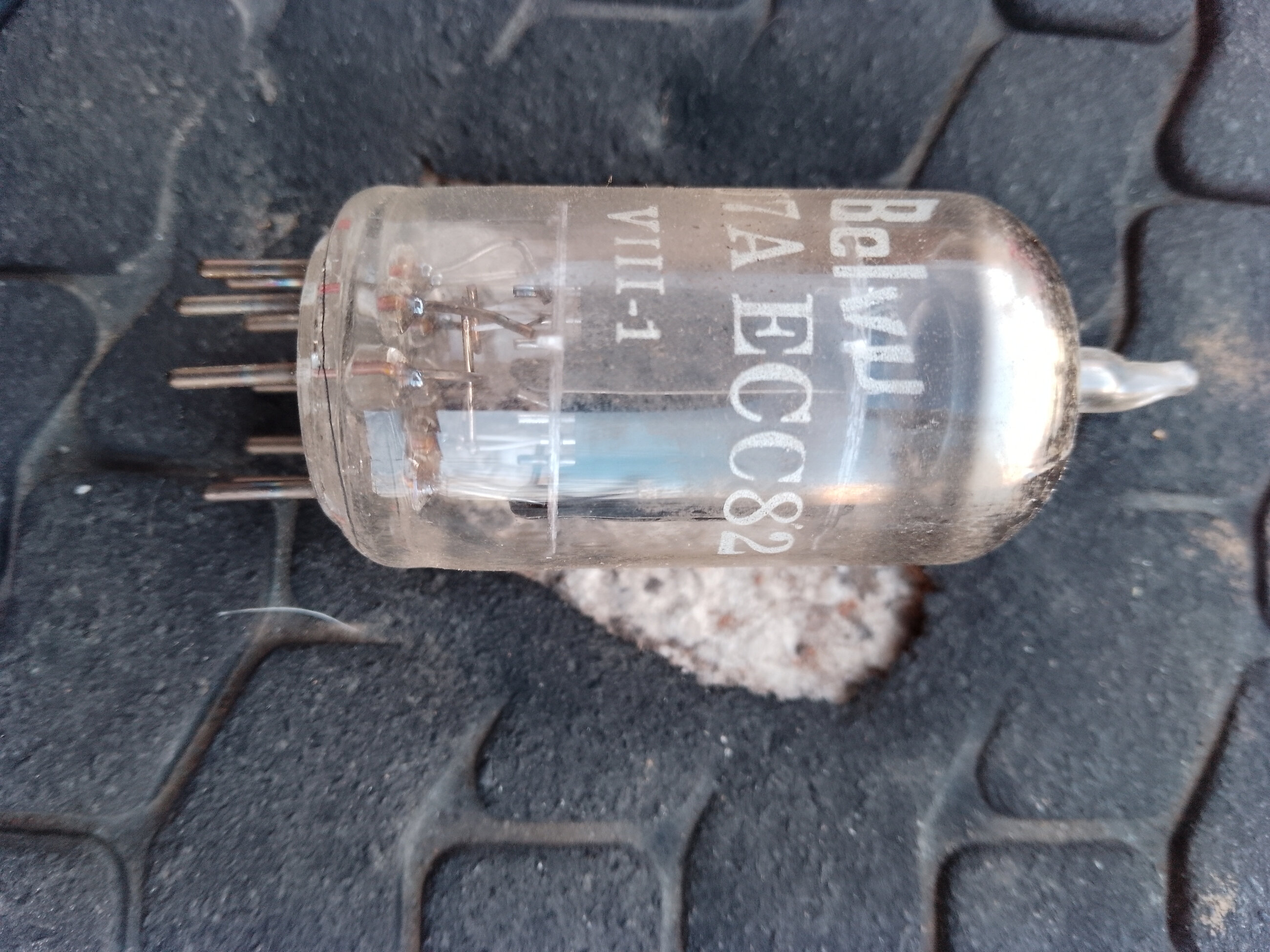

11, EF80, ampli FI vision
12, 6AL5, détection vidéo
13, EL183, ampli final vidéo
14, ECF80, séparatrice synchro
dans bloc THT (Très Haute Tension), blindé :
1, PY88, récupératrice, « Booster » diode
2, 12AU7A, oscillateur ligne (double triode) = Multivibrateur
3, 6DQ6A, puissance Lignes
4, EY86, redresseuse THT
Personnellement, je remplacerai ces 4 tubes.
Si des difficultés persistent, on pourra consulter les notices d’application de chaque tube dans un étage à problème.

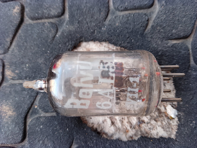

C’est certainement un modèle multistandard.
Avec une EABC80 (triple diode - triode) et deux 6AL5 (doubles diodes) dans le jeu de lampes, il y a bien assez de diodes pour avoir un discriminateur son FM dans ce téléviseur.
