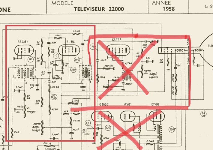

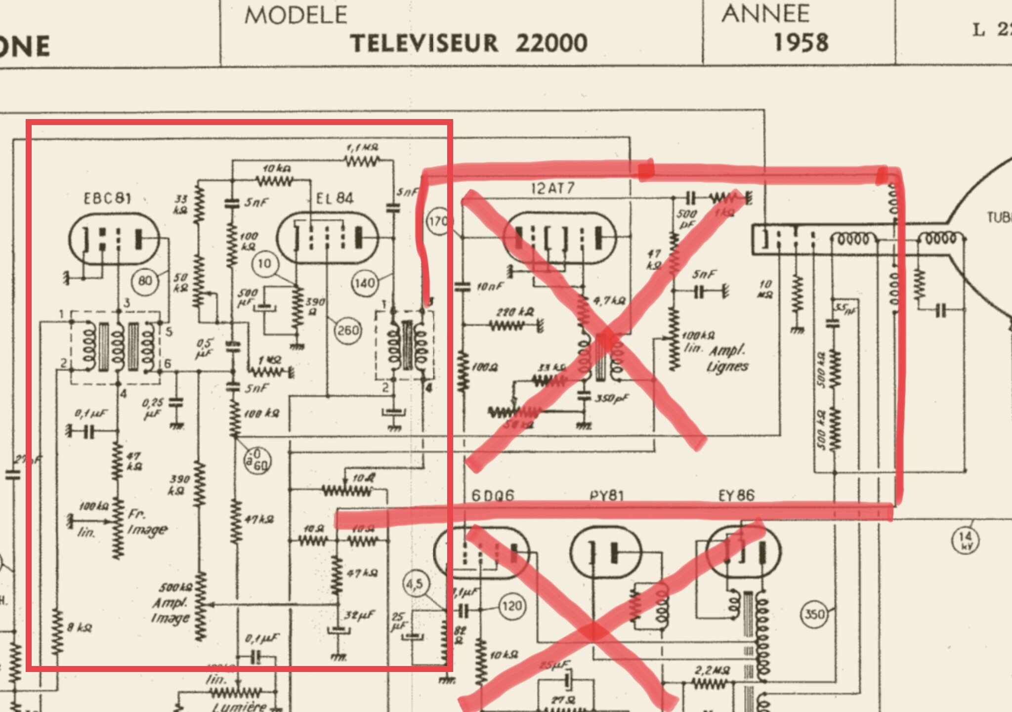

Le jeu de lampes de ce modèle Arphone 22000 plus ancien, dont nous possèdons le schéma, présente beaucoup de similitude avec celui de notre ami, il sera sans-doute utile pour la suite du dépannage :

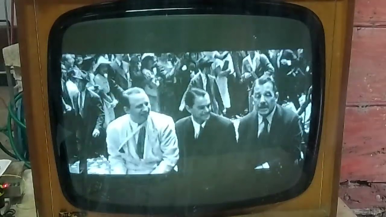

En ce moment, vous pouvez regarder cette vidéo que j’ai réalisée la semaine dernière.
Après le travail, j’écrirai.
Merci
les ecritures sont a l’envers ?
erreur de montage du film ou bobine de deflexion H mal cablée sur le TV ???
J’ai fait le film devant le miroir du laboratoire
Le logo Arphone est à gauche au lieu de droite, c’est bien une vision avec un miroir
Bonjour @lockeid ,
il n’y a rien à réparer, votre TV fonctionne très bien!

La télévision a bien fonctionné pendant 2 semaines.
Seul le groupe UHF s’est avéré instable.

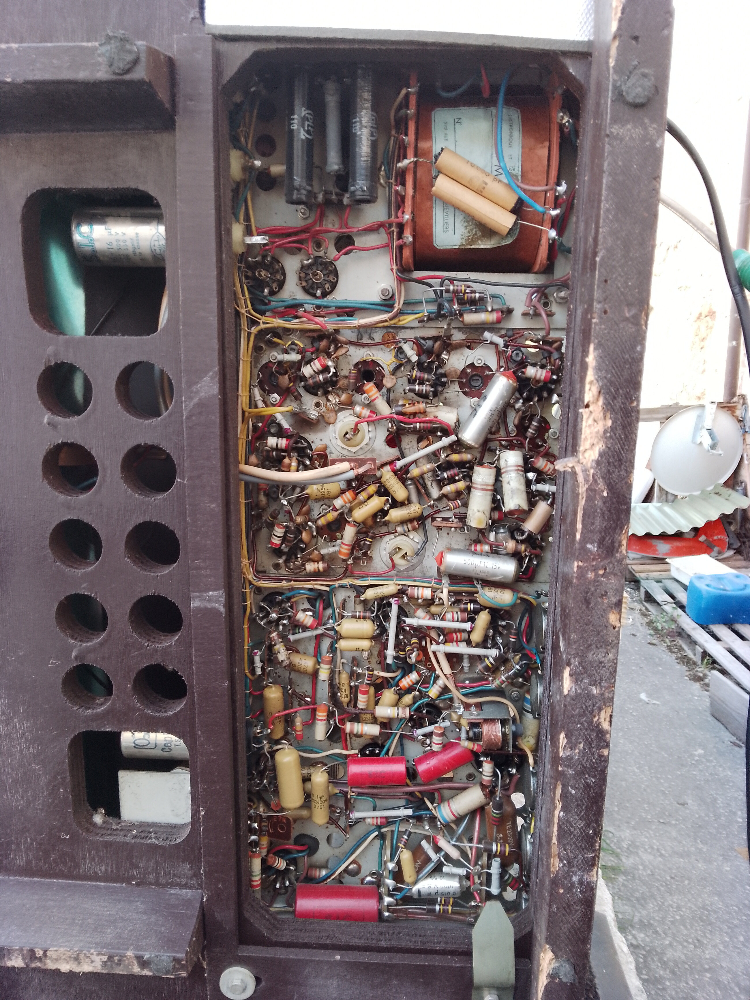

J’insérerai également des photos du circuit.
J’essaie d’ajouter une vidéo du travail

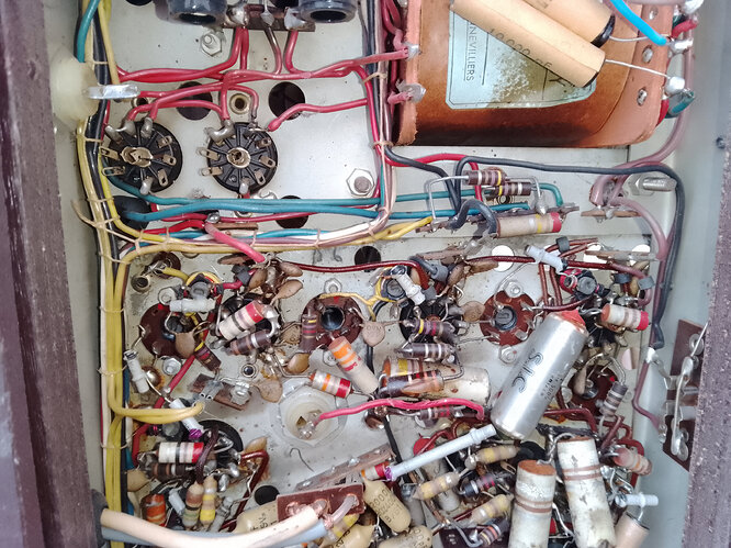

J’ajoute des photos du circuit

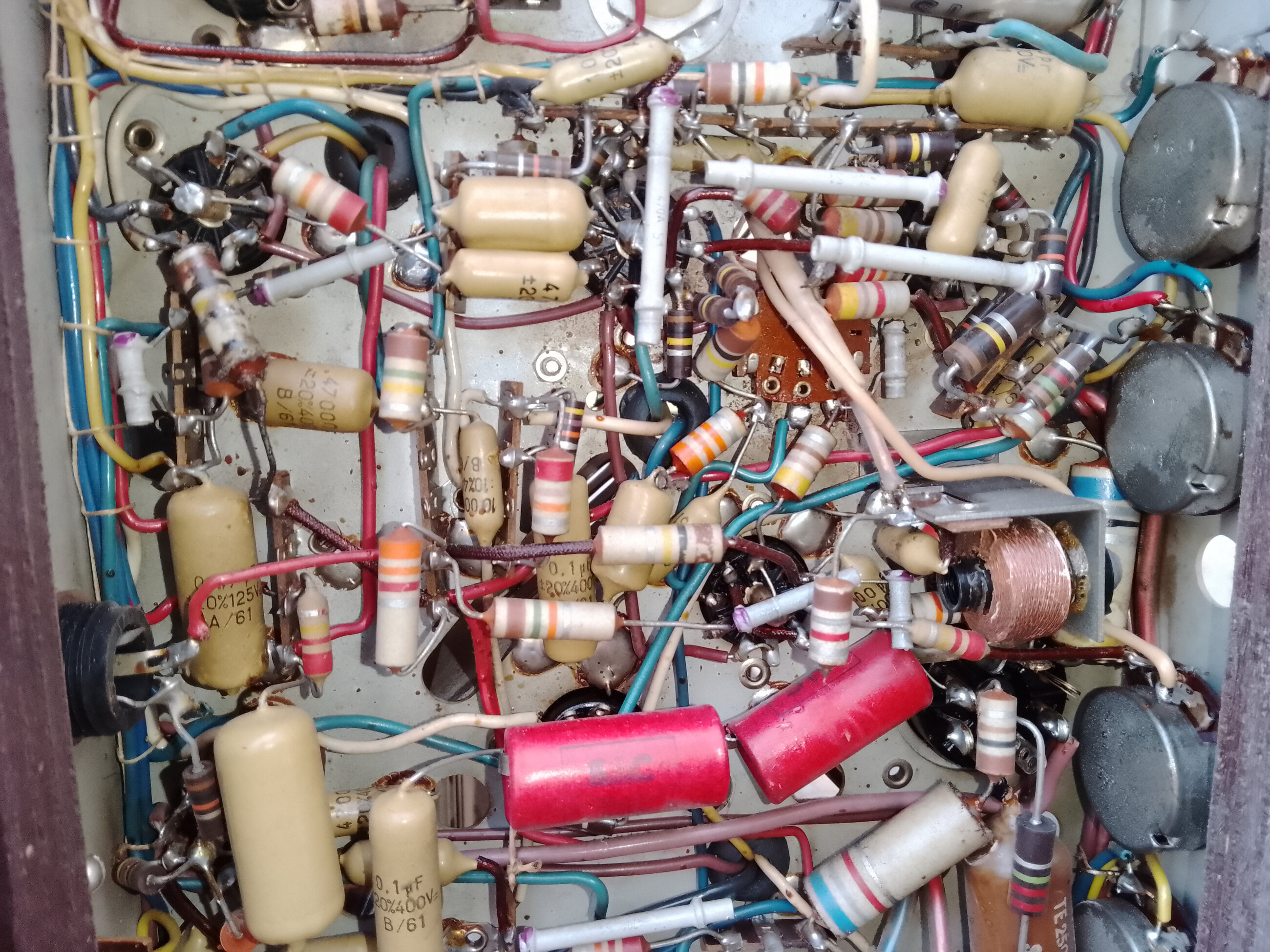

pas mal de capas a mauvaise reputation
les SIF a bout rouge et vert , j’en ai vu 2
les petards rouges , j’en ai vu 3
les chimiques tubulaire alu visses sur chassis , j’en ai vu 2
en remplaçant ceux la une petite chance que cela redemarre

Vous avez une panne du balayage vertical.
il y a 2 tubes qui assurent cette fonction : oscillateur V (50Hz) + ampli final Vertical.
sur ce schéma fourni par @Jeanmonod_Henri-Louis (Merci!)
il faut vérifier tous les composants autour des 2 tubes en haut/gauche.
Votre oscillatrice V n’est pas une EBC81, mais sera proche du transfo Blocking V et de l’EL84 et son transfo.
Les sections rayées correspondent au balayage H.
Vérifier (TV hors secteur) la continuité des bobinages des transformateurs. Le 1er, à 3 enroulements, est le « Blocking image »
Le 2e (autour de l’EL84) est le transfo de sortie Vertical.
Vérifier (TV éteint) à l’Ohm mètre les résistances.
si elles ont dérivées de 20% ou +, remplacer.

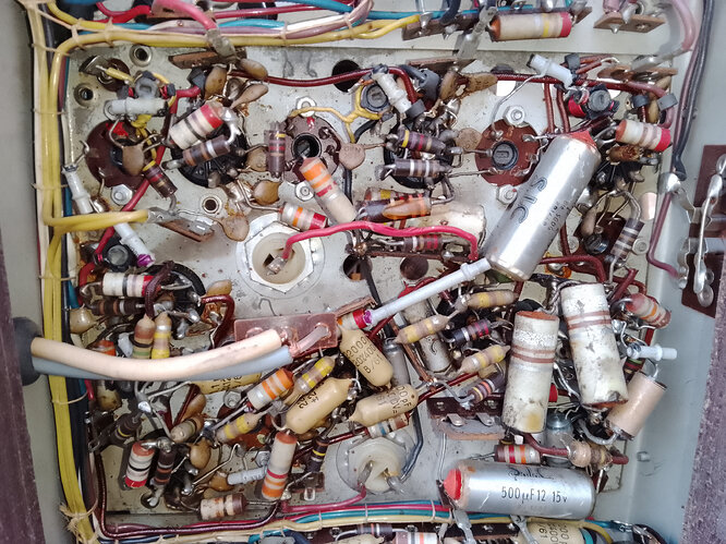

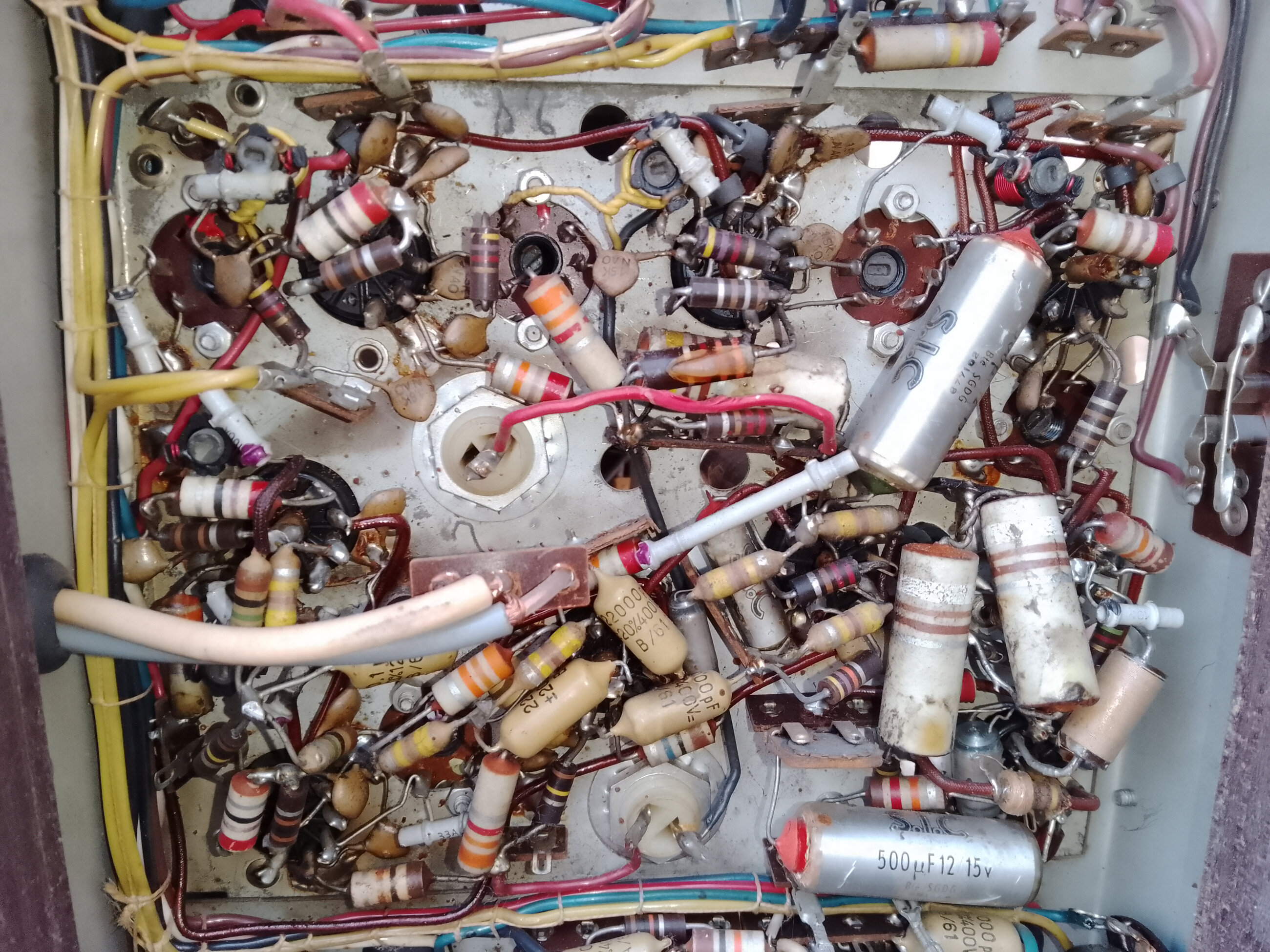

Comme l’a dit @Radiolo , il y a des condensateurs à changer.
sur vos photos, cerclés en rouge = à remplacer. Ce sont des C « papier » probablement.
Aussi en rouge, des électrolytiques polarisés.
Nous les appelons « Pétards » en france, car ils y ressemblent et tendent à exploser! si vieux.
Cerclés en vert : Condos plastique « Moutarde » Philips, en général très fiables. Ne pas changer.

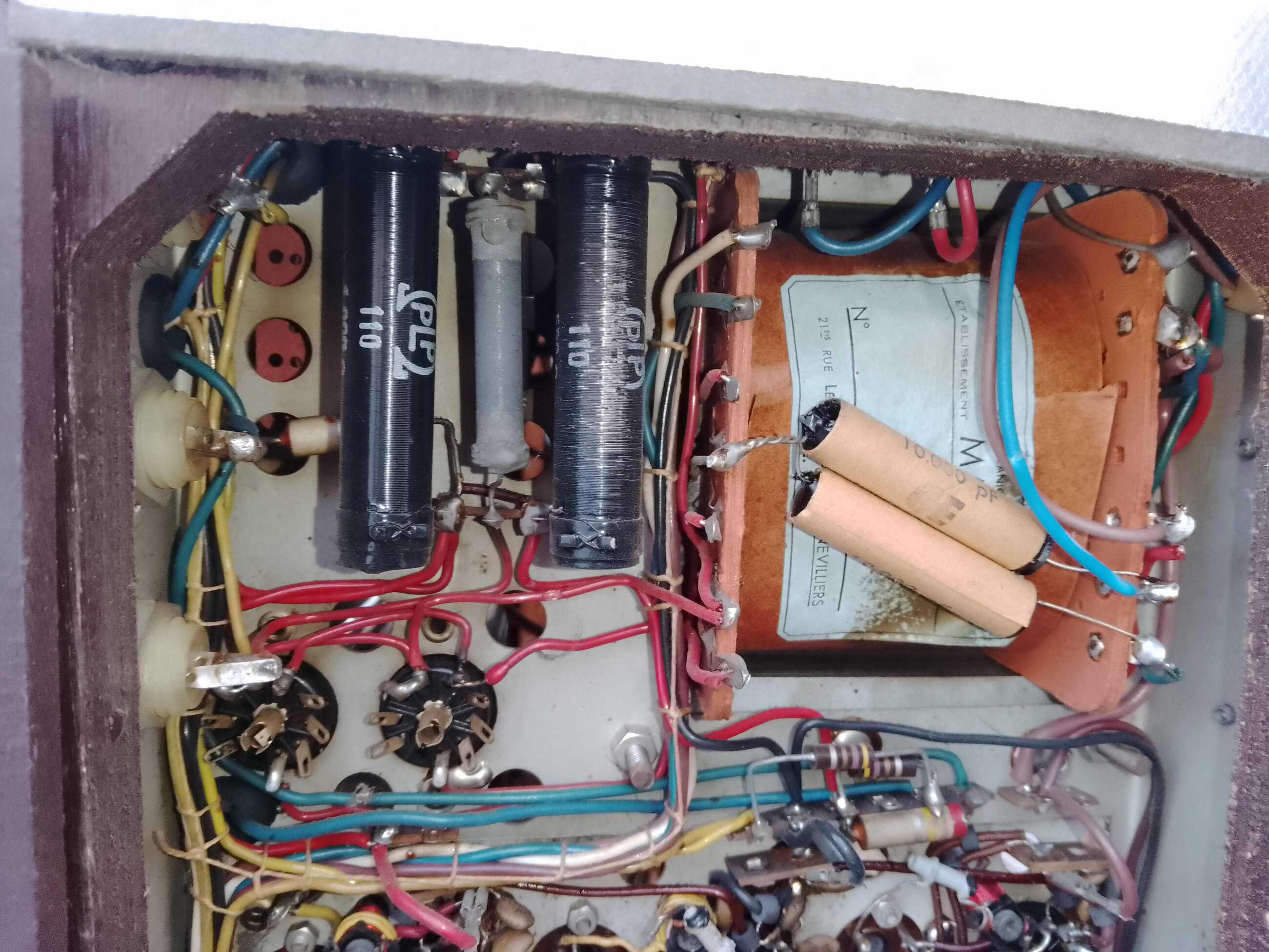

2x C « papier », liaison transfo/chassis, remplacer par des Condensateurs de sécurité classe X1 ou X2 (j’oublie lequel).
En rouge, à changer. Vert : OK
idem, les « Pétards » cerclés en rouge.

Les photos du circuit ont été prises lorsque j’ai reçu la télévision.
J’ai déjà fait quelques travaux avec la flèche jaune.
C’est pourquoi l’image est passée des vagues à une bonne qualité comme dans la vidéo.
Je ne suis pas allé plus loin faute de schéma ; J’avais peur de faire des dégâts.
Maintenant, j’ai un schéma similaire et vos suggestions.
J’avais déjà pensé aux pétards.
Je commence par mesurer et remplacer les condensateurs suggérés.
