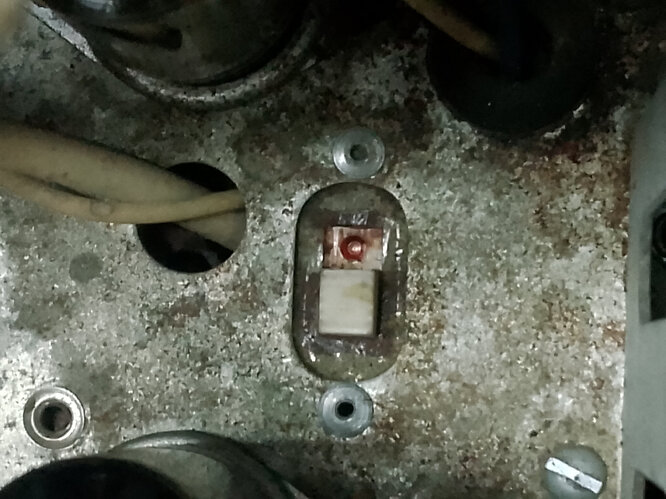

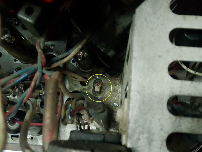

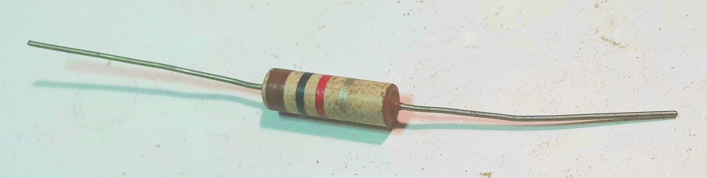

Ce sont plutôt des résistances agglomérées de puissance, de 2 ou 4 watts, j’ai des modèles de construction et d’aspect identique dans mon stock.
Comme @lockeid le dit dans son « proverbe », pas nécessaire d’y toucher si cela fonctionne.
Je suis du même avis :wink: de plus le contraste n’aurait aucune action car il doit être pris dans la chaîne FI.
Je pense plus aussi pour des grosses résistances agglomérés au Carbone. Si l’esthétique des résistances ne sont plus très belles elles doivent être dans la tolérance.En tout cas bravo a lockeid pour cette remise en forme de ce très joli Arphone :+1:

Je n’ai malheureusement pas retrouvé les mêmes, que j’avais vues plutôt dans un appareil, ou ailleurs dans un endroit où je ne les retrouve pas à l’instant.
Mais ce sont des résistances de même fabrication que celle-ci, en plus puissante :

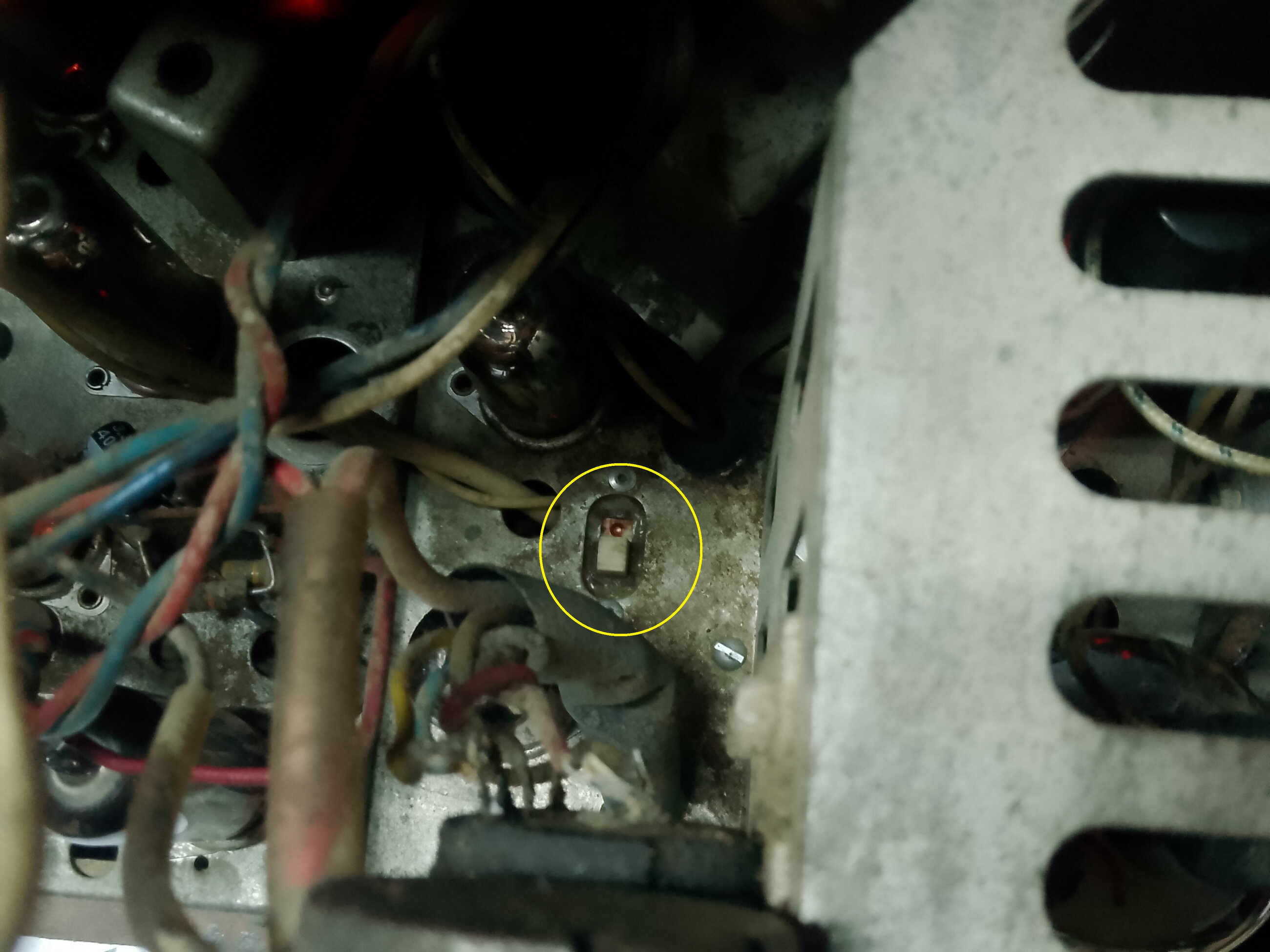

Le groupe UHF présente 2 défauts.
Un défaut italien et un défaut français.
La vanne EC86 ne doit pas être insérée au maximum.
Si vous insérez au plus quelques broches touchent les contacts internes = défaut de fabrication italienne.
Je ne voulais rien changer.
J’avais peur de faire du mal.
Laissez simplement la valve légèrement relevée.
De plus, il est sensible au toucher de vos doigts.
Mais personne n’y touche.
Cela semble fonctionner mieux sans le capuchon.

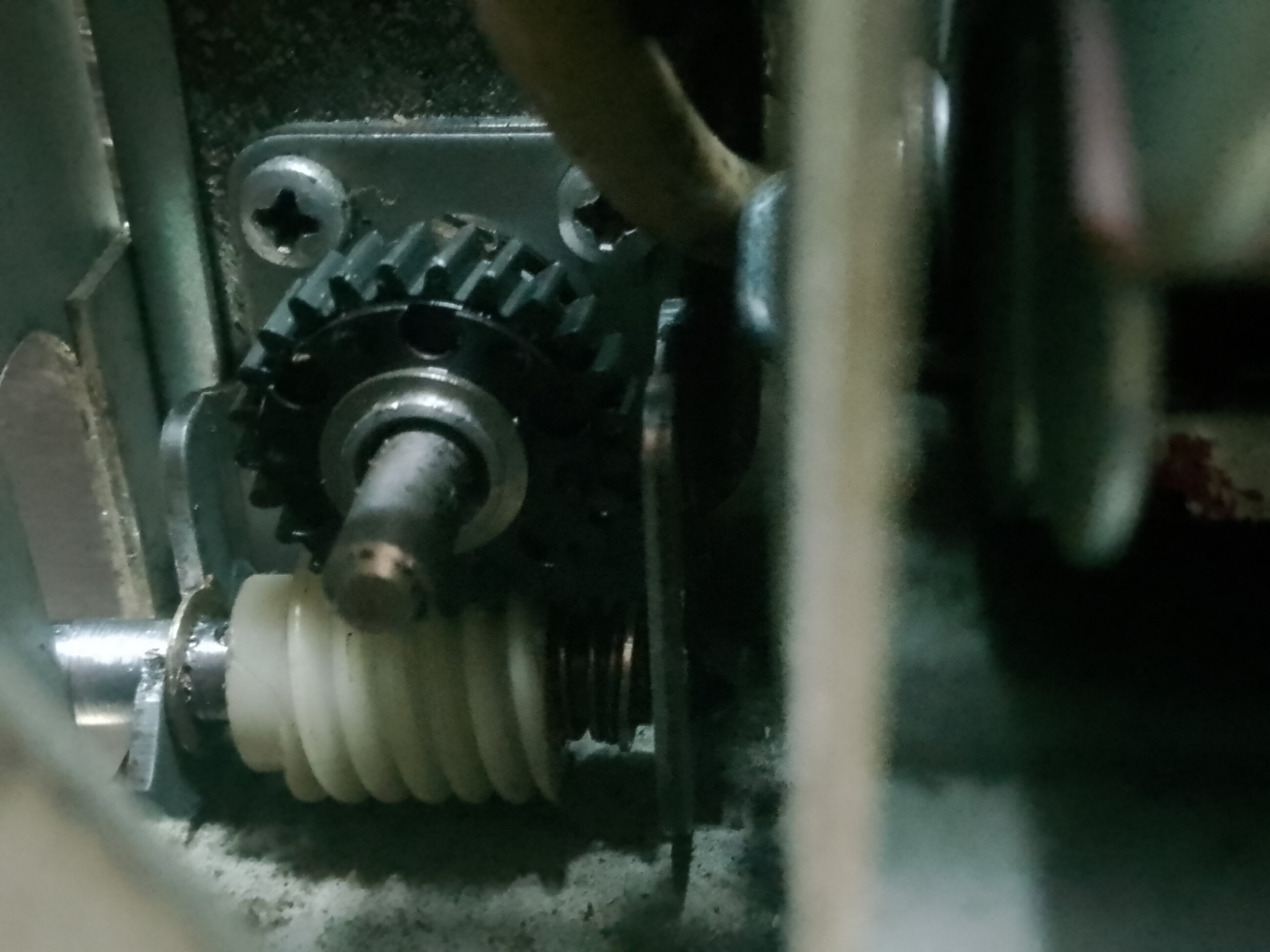

Le défaut français réside dans le réducteur mécanique.
Quand il fait froid, tout va bien.
Lorsqu’il est chaud, le ressort ne peut que pousser légèrement l’engrenage blanc.
L’engrenage blanc déplace l’arbre du tuner.
Une petite correction suffit.
Après le travail de nettoyage, cela fonctionne mieux qu’au début.

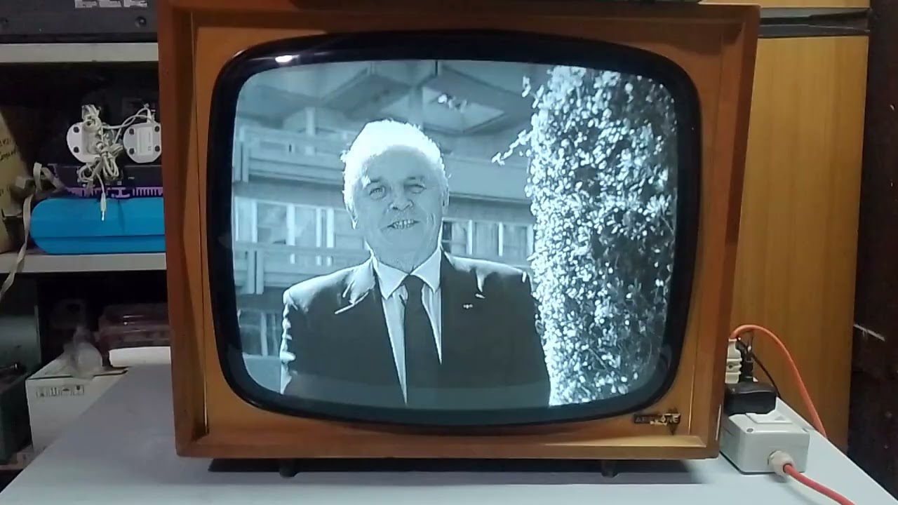

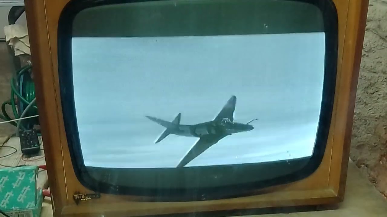

Bonsoir à tous.
Voici des nouvelles.
J’ai réussi à régler 3 canaux VHF avec le modulateur Fracarro.
Le réglage fin doit fonctionner au maximum.
S10 168,25
E06 182,25
E10/H 210,25
J’ai déplacé le sélecteur que vous voyez sur la photo.
J’ai compris qu’il agissait sur la synchronisation horizontale.
J’avais déjà fait quelques tentatives, mais le téléviseur n’était pas équipé de tous les nouveaux condensateurs.
Après cela, avec le sélecteur dans cette position, vous pouvez également synchroniser l’UHF.
Cependant, la synchronisation devient sensible au calibrage.
Les images sont toujours bonnes et stables.
Les images en VHF sont également bonnes et le réglage est stable.
J’ai également effectué d’autres tests sur un UHF.
En sélectionnant les canaux IV 21, 22 et 23, le réglage est stable.
Sur les canaux supérieurs, il est moins stable.
Le film que vous voyez est diffusé sur VHF 182.25+, réglage fin au minimum.
Je ne peux pas en attendre plus.
Je ne sais pas si la télévision veut revenir en France…
Merci à tous
(désolé pour le traducteur)

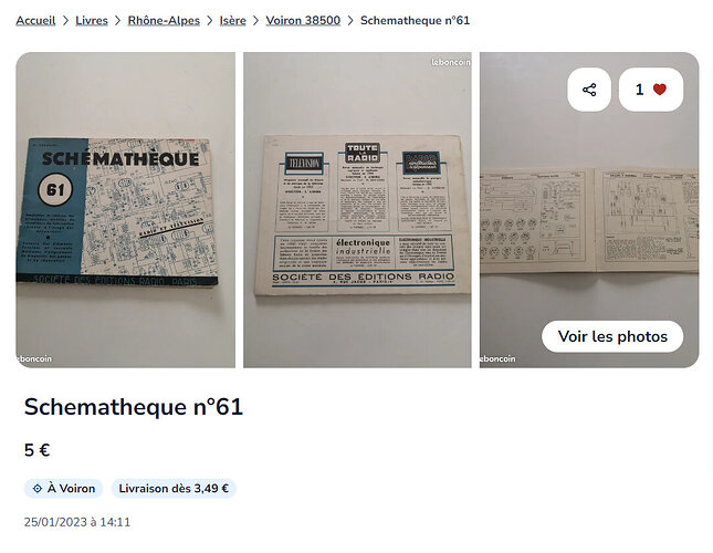

Buona sera a tutti.
Connaissez-vous ce site ?
Je ne sais pas.
À votre avis, peut-on demander des informations au vendeur avant d’acheter ?
Ou est-ce une impolitesse ?
Buona sera,
Puoi chiedere informazioni, anche una foto dell’indice dei contenuti, e puoi anche negoziare il prezzo (che è decisamente troppo alto).
Il venditore su Le Bon Coin non ha mai risposto ai miei messaggi, mi dispiace.

Merci pour la voiture. J’essaierai d’écrire.

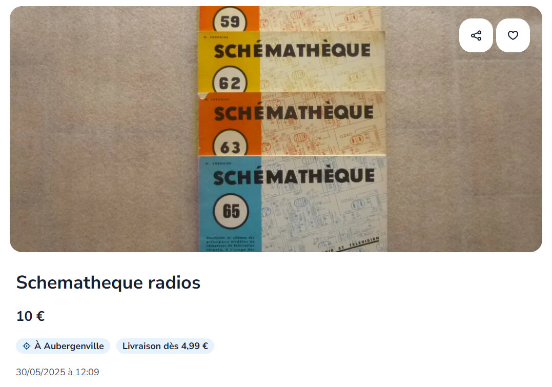

https://www.leboncoin.fr/ad/collection/2998588484
10€ les 4
Merci pour votre contribution. J’écrirai demain avec le PC. Cordialement
Celui-ci est disponible, je viens de vérifier.

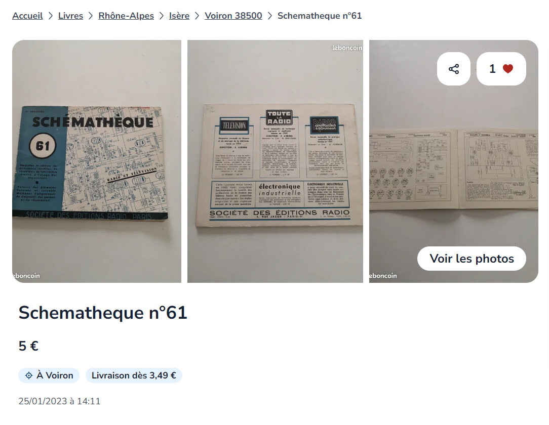

https://www.leboncoin.fr/ad/livres/2290554414
@mark
Bonjour à tous. Bonjour Mark. Je me suis inscrit. J’ai écrit aux vendeurs. Je vous tiendrai au courant dès qu’ils auront répondu. Sur le site de Rakuten, j’écrirai ce soir. Merci pour votre aide.

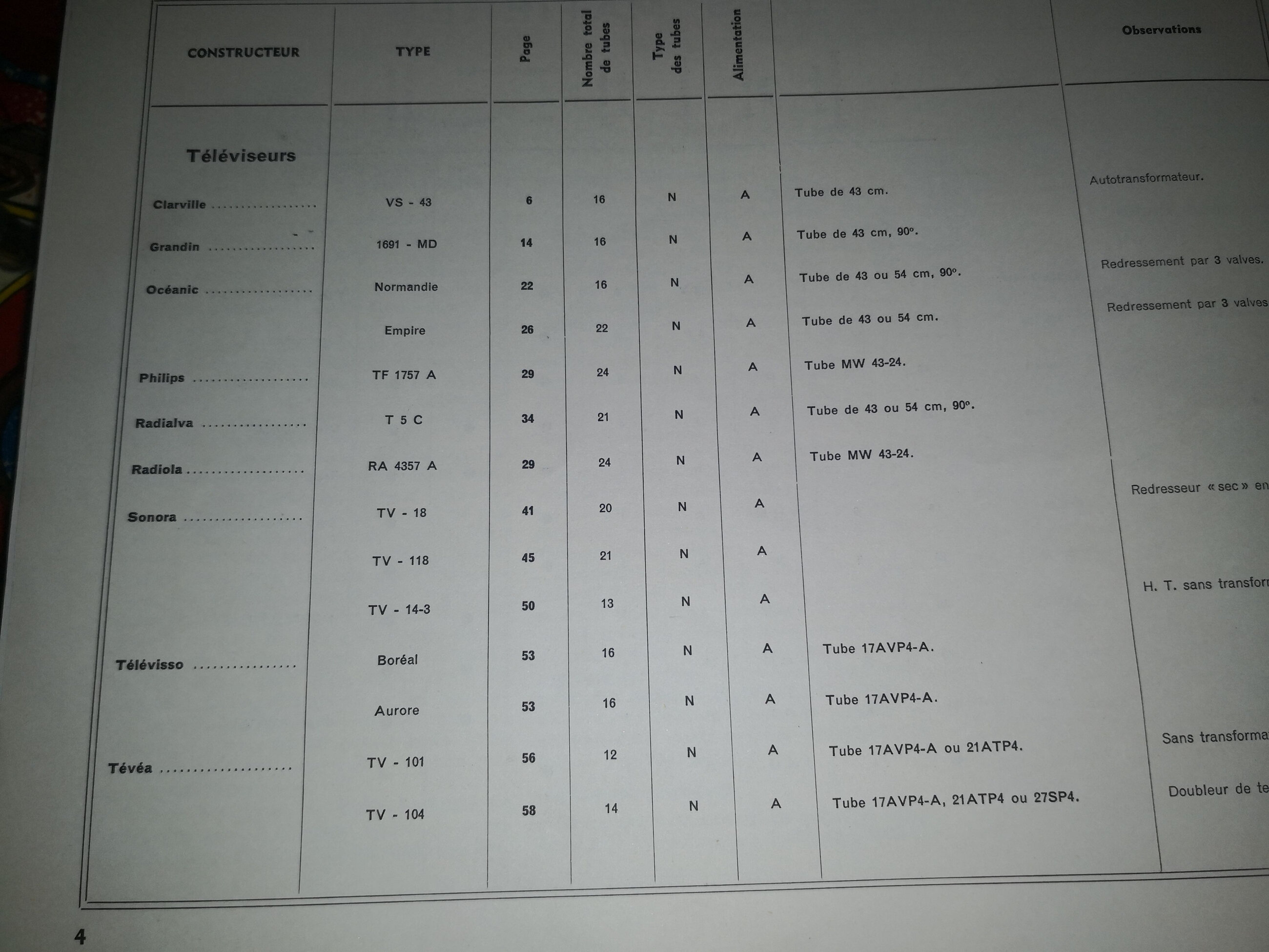

Bonjour à tous.
Bonjour @Mark.
Mise à jour.
Le vendeur du numéro 61 ne livre pas en Italie.

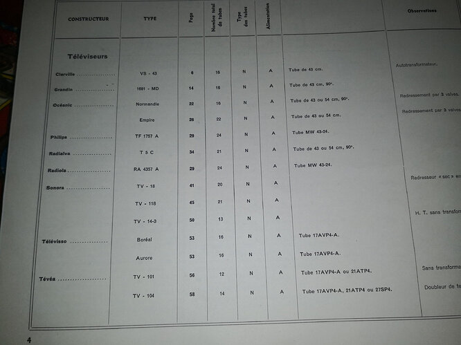

Elle a eu la gentillesse de m’envoyer une photo de l’index.
Arphon n’est pas présent.
J’attends une réponse des autres.
Buona Domenica
Non mais Tévéa y figure et il y a de fortes chances que ce soit les mêmes fabrications :wink:
La CGTVE, entreprise dirigé par M. Floirat, était un consortium de fabricants d’appareils TV et Radio, dont Tévéa, Amplix, Télémaster, Arphone.

Il est fort probable que le châssis MTW62 soit présent dans les années 60, 61 et 62.
Installé sur les téléviseurs que vous avez mentionnés.

(La télévision est opérationnelle. Je joins la vidéo d’aujourd’hui)
