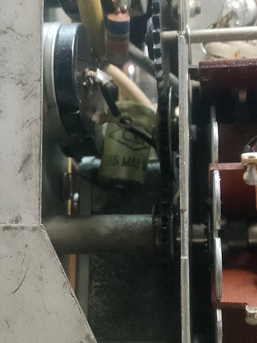

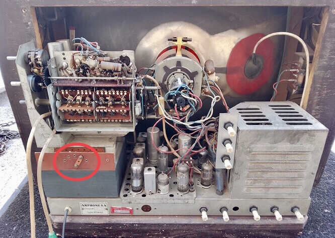

Bonjour @lockeid ,
Bravo! pour le remplacement des condensateurs électrolytiques défectueux.

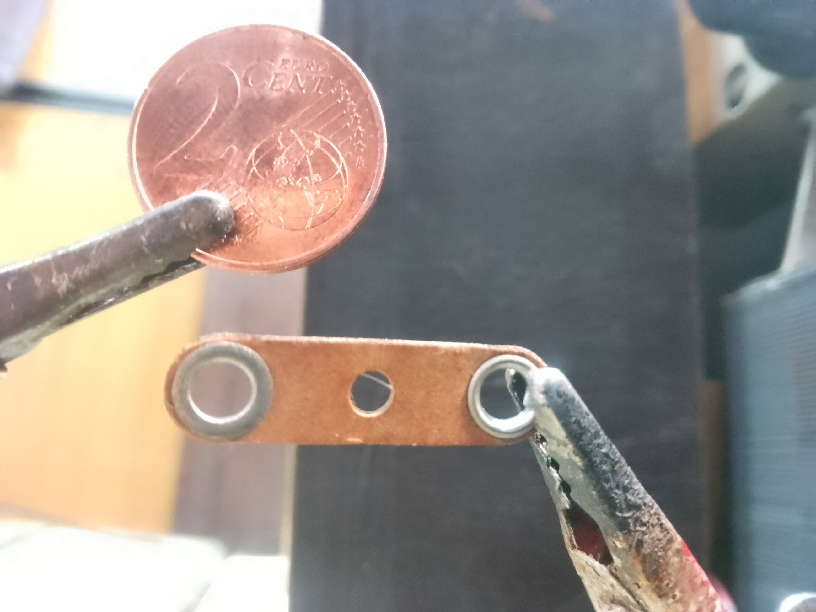

Fusible entrée secteur : c’est tout simplement le fusible en carton sur le transformateur, voir sur votre photo, cerclé en rouge.
Suggestion : placer sur 240V (si la position existe).
Je ne connais pas la tension V/AC du secteur en Italie, mais la norme Européenne est à 230V/AC nominale, ça évite de « stresser » des composants anciens.
Cordialement
jhalphen

Le sélecteur est actuellement réglé sur 245V ; le maximum disponible.
Le sélecteur n’est pas un fusible ; trop résistant.
Je ferai plus de recherches.
Si je ne trouve pas de fusible, j’en installerai un.

Bonsoir
??? :thinking: Peux tu nous faire une photo du sélecteur ?
Oui.
Il y aura bientôt une photo.
Ciao
Tu as raison; c’est un fusible.
Je n’ai pas vu qu’il y avait un fil à l’intérieur.
Le premier jour, j’ai réglé l’interrupteur sur 245 V et le téléviseur avait des ampoules en série.
Je pensais qu’il y avait du métal à l’intérieur du carton mais pas de fusible.
Je ne l’avais pas vu.
Excusez-moi.

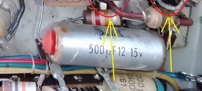

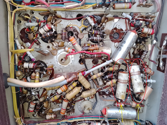

Vous m’aviez initialement conseillé de remplacer ces 2 composants.
Il semble qu’il s’agisse de résistances et non de condensateurs.
Je ne l’ai pas encore démonté.
Qu’en penses-tu?

J’ai également remplacé les condensateurs de 10 000 pf par 2 condensateurs de 630 V.
J’ai remarqué ces 2 autres condensateurs.
1 concerne la gestion du tube cathodique.
2 sur le potentiomètre de luminosité.
Ils ressemblent à des électrolytiques.
Me recommandez-vous de le remplacer ?
Merci pour votre aide

Ces condensateurs ont mauvaise réputation :
Et pour ces SIC c’est encore pire :
Bonne soirée.
Les condensateurs S.I.C ont été remplacés.
Cette photo a été prise avant de commencer les travaux.
Les 2 condensateurs jaunes restent.
Je ne l’ai pas encore démonté pour éviter tout dommage.
Et c’est un travail à faire.
Merci pour votre aide.

J’ai également remplacé les 2 derniers condensateurs électrolytiques.
Le groupe UHF travaille également.
J’espère que ça continuera comme ça.
Je pense avoir terminé la première partie du travail.

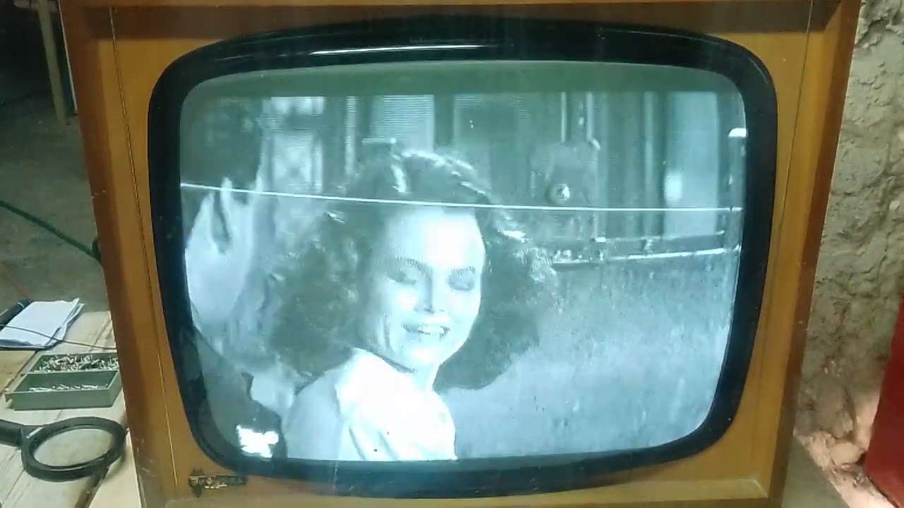

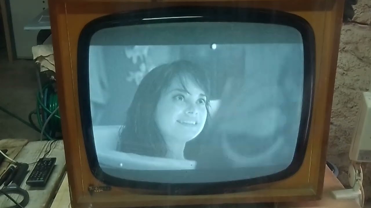

J’ai fait 2 vidéos.
L’un d’eux est avec un VHS dont la bande est endommagée.
Je voulais voir si la ligne centrale était bien reproduite par le téléviseur ; parfait je dirais.
Une autre vidéo avec le DVD.
Les images sont d’excellente qualité.
Tout a été possible uniquement grâce à votre aide.
Je vous tiendrai au courant.

Bonjour @lockeid ,
Bravo! il fonctionne très bien votre Arphone.
Pourquoi créer une entrée vidéo? pas vraiment sûr qu’il y aurait une grande différence par rapport à utiliser votre modulateur UHF.
Avez-vous changé les 2 tubes EC86 et EC88 du tuner UHF?

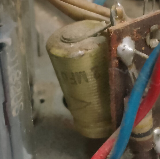

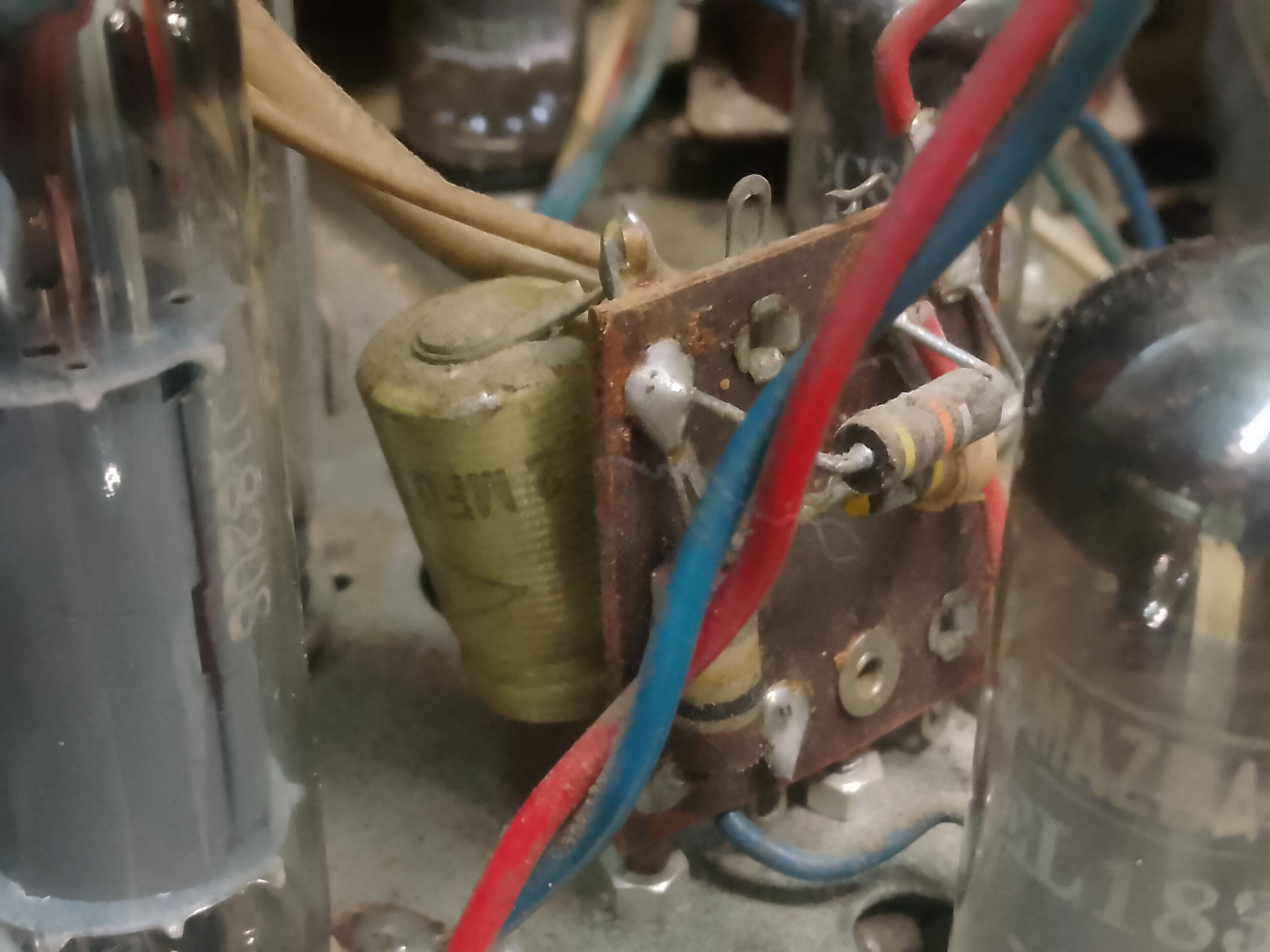

Ces condensateurs :
probablement « au papier » des années 60, à changer.
à @kiki37 , @David26 @totophe73 pouvez-vous SVP indiquer à Lockeid la valeur de ces capas, je crains de faire une erreur; d’avance Merci!
