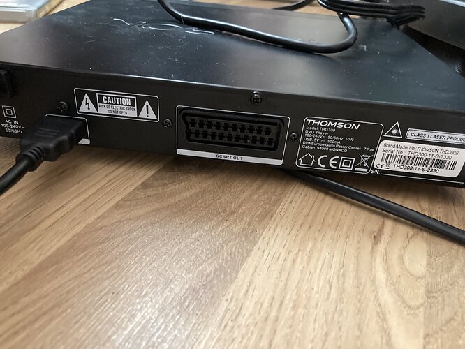

Bonjour, j’ai acheté depuis peu une TV cathodique via leboncoin (SONY KV-M1420B) - (Numéro de Serie 6043975). La télé s’allume correctement, je n’ai pas de cable pour les chaînes car je n’en souhaite pas. Parcontre je me suis acheté un lecteur DVD pour passer des anciens DVD pour un usage personnel et artistique, (Lecteur DVD : Thomson THD300B). Le lecteur possède câble péritel, HDMI usb ect. Bien entendu ce qui me paraissait logique au début c’était le câble peritel en le connectant et en jouant les DV, le son est bien présent mais l’image quand a elle bug et impossible à visionner. J’ai donc acheté d’autres câbles peritel mais le problème reste le même. Je suis donc passé a une autre technique avec les cables ACR avec un convertisseur vers HDMI. (j’en ai acheté deux tout neuf) mais de ce côté là rien ne se produit ni image ni son. J’ai cherché partout en vain. Je pense que ma TV est le problème mais je ne veux pas m’en séparer si quelqu’un s’y connaît merci de répondre merci ! :slight_smile:

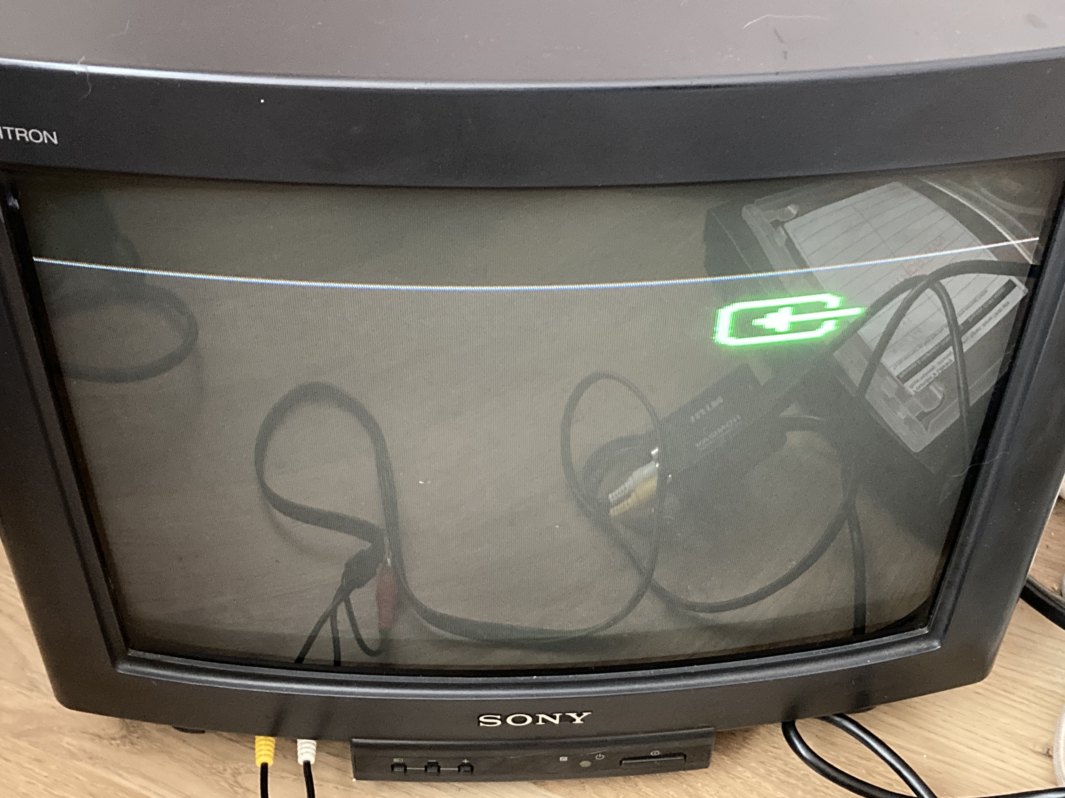

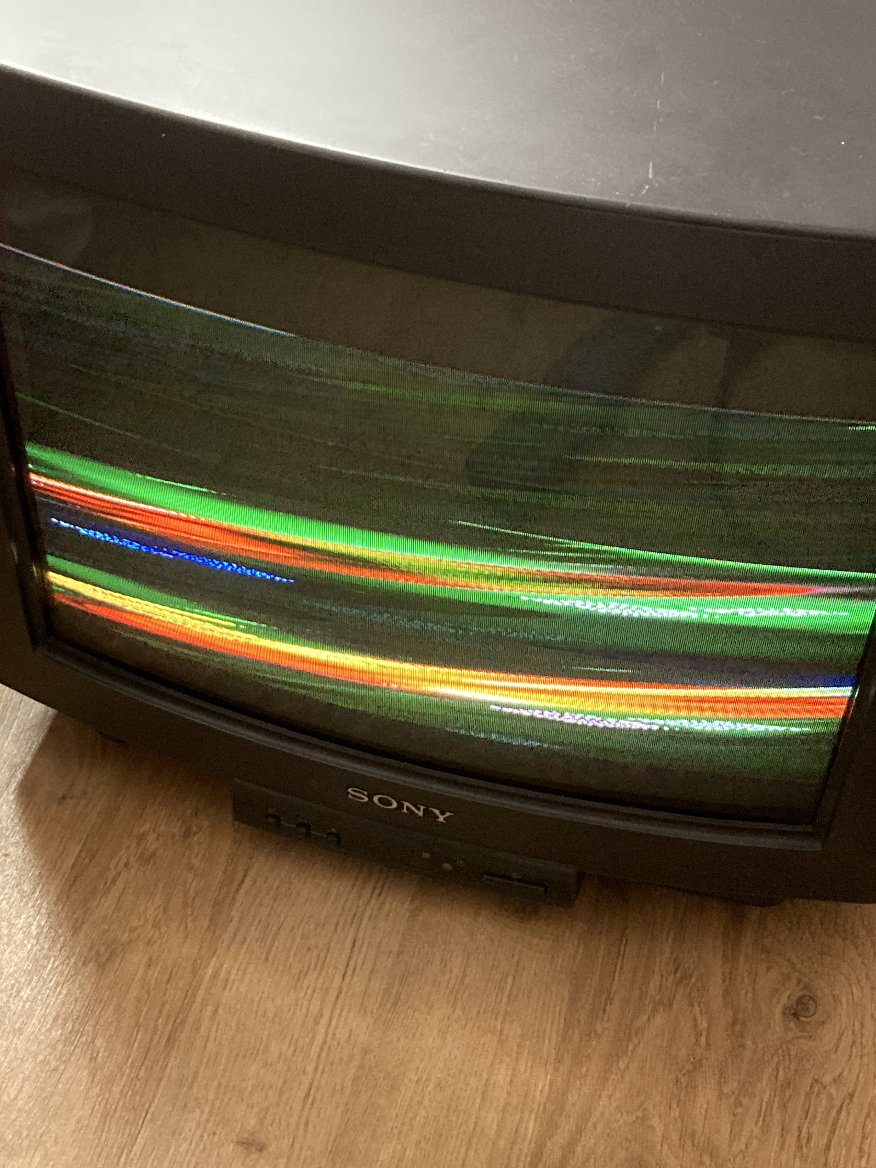

Je ne sais absolument pas comment régler le mode RVB (je n’ai d’abord pas grandis avec la TV) et j’ai aussi envoyé la photo de la télécommande car ce n’eat pas l’orginale ^^’ (la photo de la TV est via câble peritel brancher sur le lecteur DVD)
Visiblement c’est un problème de synchronisation horizontale.
Le TV a-t-il un bouton « synchro horizontale » ou « synchro lignes » à l’arrière ou sur le côté ?
Si oui essaie de le régler pour rétablir une image normale.
Cela peut aussi être dû à un mauvais contact dans les prises péritel soit du TV, soit du lecteur DVD (pas des câbles puisque tu les as changés sans succès).

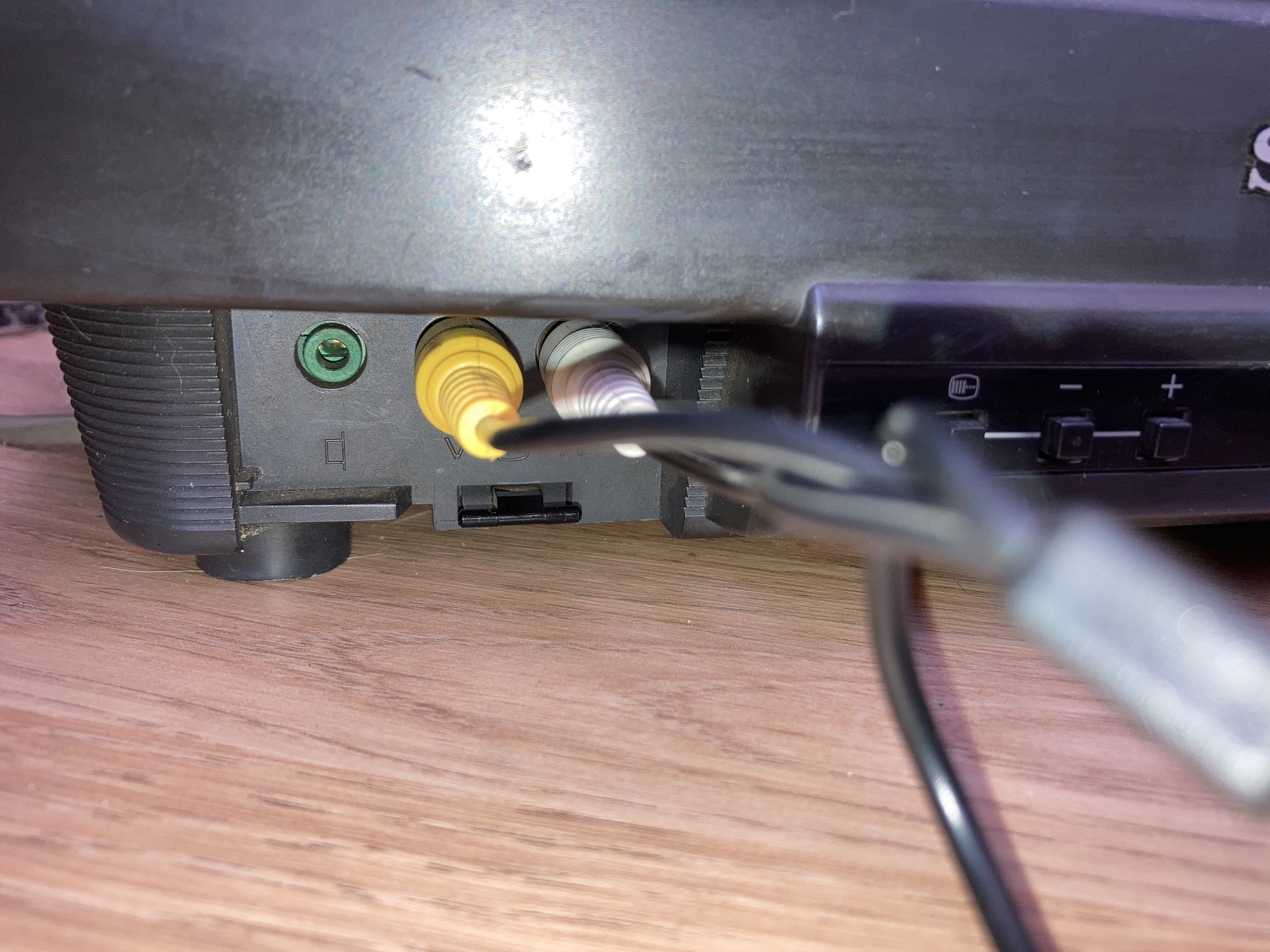

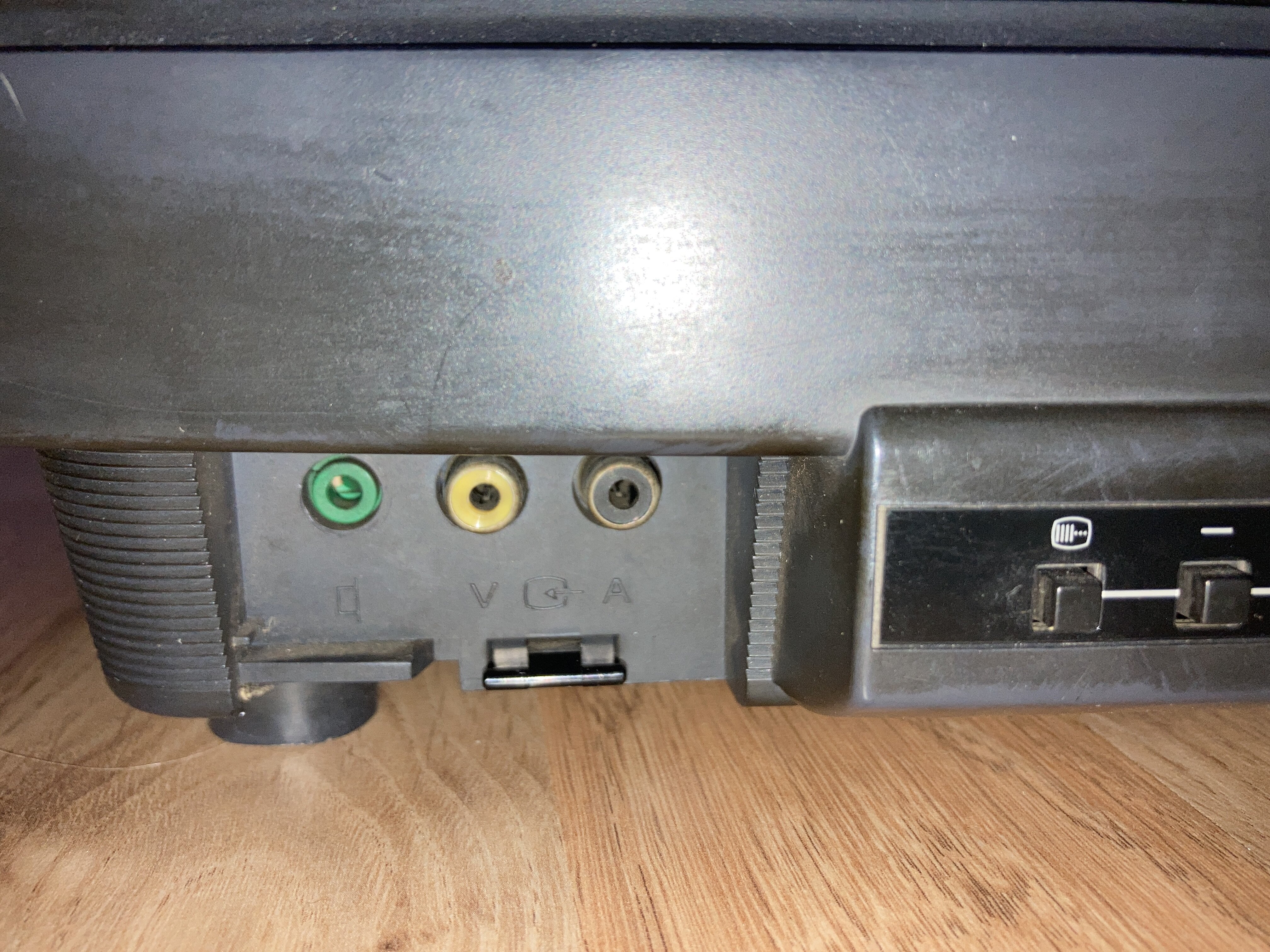

Ton lecteur et ton TV ont-ils des connexions audio-vidéo cinch (fiches rondes jaune, rouge, blanche) ?
Si oui essaie de les raccorder comme ça en sélectionnant l’entrée correspondante sur le TV (p.ex. AV2).

C’est normal parce que ton TV n’est que mono pour le son.
(code couleur: jaune = vidéo, blanc = voie gauche ou mono, rouge = voie droite).
Donc tu peux tout de même le relier aux sorties de ton lecteur de DVD en ne connectant pas la fiche rouge
Sinon je pense que ton lecteur est en mode RVB sinon il n’y aurait pas d’image du tout (écran noir) si le problème est bien un mauvais contact sur la broche 8 de la péritel qui transporte la video composite et la synchro.

@wickedeep pour le fonctionnement avec la fiche peritel tu as surement les soudures a refaire sur la fiche peritel du tv , dout le manque de la synchronisation …
Panne courante de l’époque…
Panne courante mais pas facile à réparer pour un non-électronicien.
Cela pourrait d’ailleurs tout aussi bien être dans le lecteur de DVD.
C’est tout de même plus simple d’utiliser les prises AV cinch pour un non spécialiste.

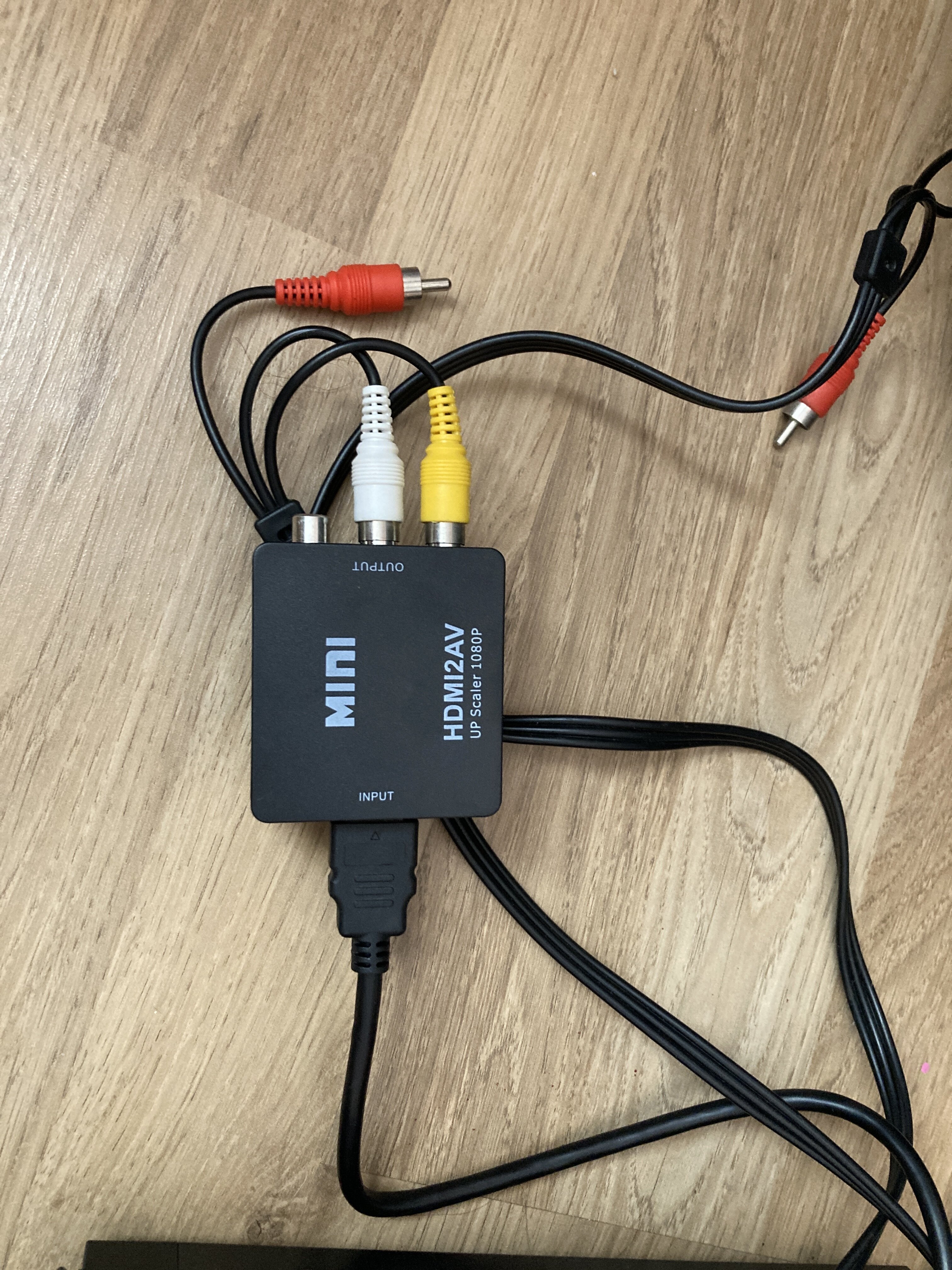

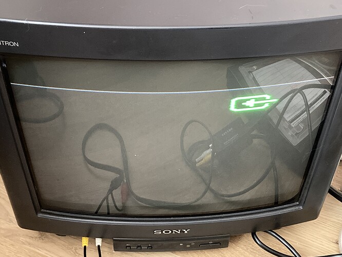

J’ai bien brancher les cables AV, avant je n’avais rien et la j’ai seulement le son. Je pense que possiblement AV vers HDMI et trop « récent » (??). Le câble peritel quand a lui montre une image faussée et le son, et les cables AV son mais sans images.
(La derniere Image est le cable HDMI brancher via l’adapteur AV → HDMI)
Pourquoi passer par l’adaptateur HDMI ?
Tu n’as pas de fiches jaune blanche rouge directement sur le lecteur ?
La le tv est normalement sur l’entrée peritel avec ce symbol pas pour devant
Cela pourrait être en effet une panne courante :cry: ! J’ai oublié de préciser que le vendeur m’a bien dit que la TV fonctionnait bien MAIS quand je l’ai reçu l’arrière de la TV était dévissé donc deboitable. Et malheureusement je ne suis pas technicien (même si possiblement avec des tutoriels je pourrais me débrouiller en ce qui concerne le modèle je ne trouve pas énormément de vidéo et je ne serais pas faire le diagnostique) :confused:
