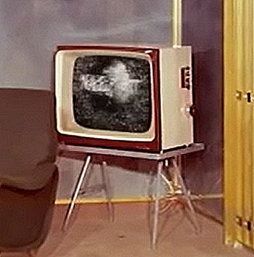

Voillà le téléviseur agrandit : c’est un téléviseur noir & blanc :wink:

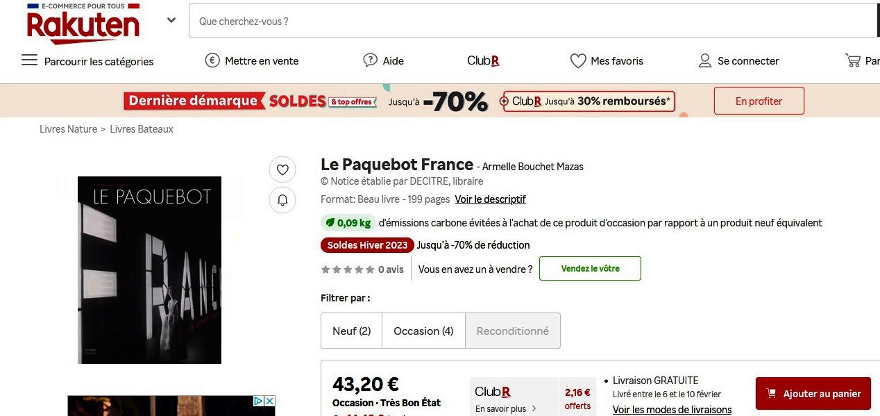

En vente ici
https://fr.shopping.rakuten.com/offer/buy/6207895972/votre-carriere-radio-et-tv-n-66-du-29-09-1966-camera-de-prise-de-vue-philips-h-q-paquebot-france.html
Aucun à vendre !!

Effectivement :roll_eyes: sur le lien trouvé il y avait 4.00€ :thinking:

Les TV des cabines de 1ère classe étaient en noir et blanc.
